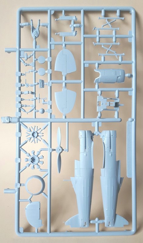

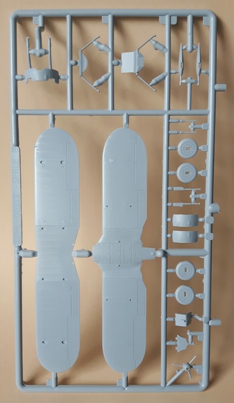

Um diesen Bausatz geht es.
Er besteht aus 54 Teilen, die teilweise schon sehr winzig sind.

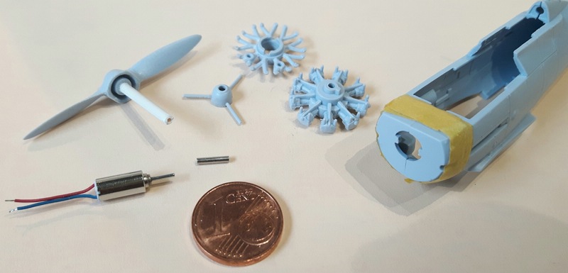

Als erstes stand die Beschaffung des passenden Motors an.
Es wurde ein Mikromotor M450 mit einem Durchmesser von 4mm und einer Länge von 8mm.
HIER kann man ihn beziehen.
Hier nun die Teile der ersten Bauphase.
Die erste Anpassung wurde notwendig, weil der Propeller natürlich nicht auf die 0,7mm Welle passte.
Also in den Propeller ein Styrolrohr eingepasst und auf die Welle ein Stück einer Kanüle aufgeklebt.
Jetzt passt alles zusammen.

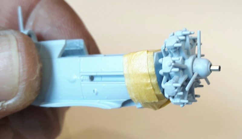

Die Lufteinlässe des Ölkühlers wurden aufgebohrt.
Der Motor mit der aufgeklebten Kanüle.
Der Motor passte genau in die Innenaussparung des Sternmotors.
Nur die Bohrung für die Welle musste angepasst werden.
Hier mal probehalber zusammengesetzt.
Eingepasst in den Rumpf.
Hier die Innenansicht des Rumpfes.
Der Sternmotor wurde lackiert und der Motor eingesetzt.
Gegen Herausrutschen wurde der Motor mit 2k-Kleber gesichert.

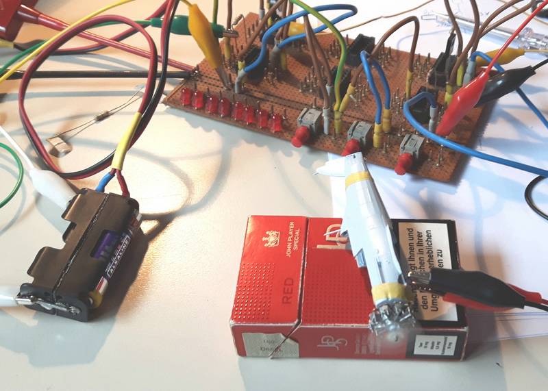

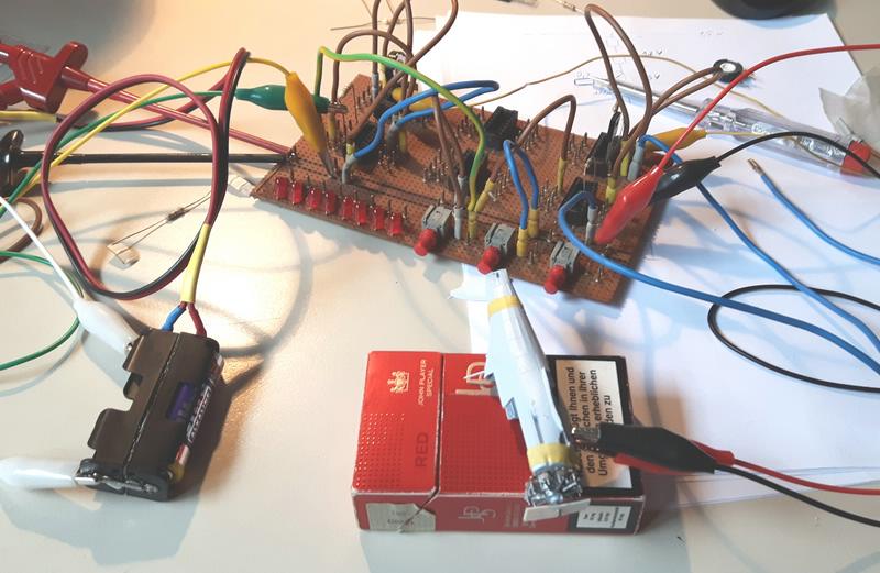

Eine alte Testplatine für TTL-Schaltungen wurde für den Testaufbau wieder aus der Bastelkiste geholt.
Hier das Kabelgewusel auf dem Schreibtisch.
Heureka - die Schaltung funktioniert und der Propeller, hier noch mit einem Styrolstreifen als Ersatz, dreht.
Und das mit einer einzigen AA Batterie. :tanz:

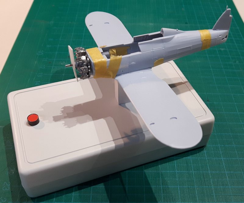

Eine erste Maßnahme war das Verspachteln der Maschinengewehrausparungen, da dies bei einem Zivilflieger ziemlich unnötig ist.
Desweiteren galt die Überlegung, welche Art von Base verwendet wird.

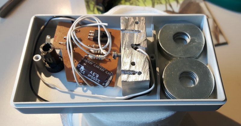

Die folgenden Bauteile müssen verbaut werden:
Starttaster, Steuerplatine und Batteriehalter.
Die Wahl fiel auf ein Universalgehäuse von Conrad, in dem schon ein Batteriefach integriert ist.
Hier mal probehalber zusammengestellt.

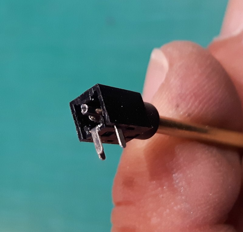

Nun war die Aufgabe, wie der Strom in den Flieger kommt.
Dazu hatte ich eine 2,5mm Buchse für den Flieger und einen 2,5mm Stecker für den Ständer vorgesehen.
Jedoch haben mich die Proportionen des Steckers nicht so sehr begeistert.
Das würde für die kleine Gladiator ein mordsdicker Ständer werden.
Fazit - Geht gar nicht. :(

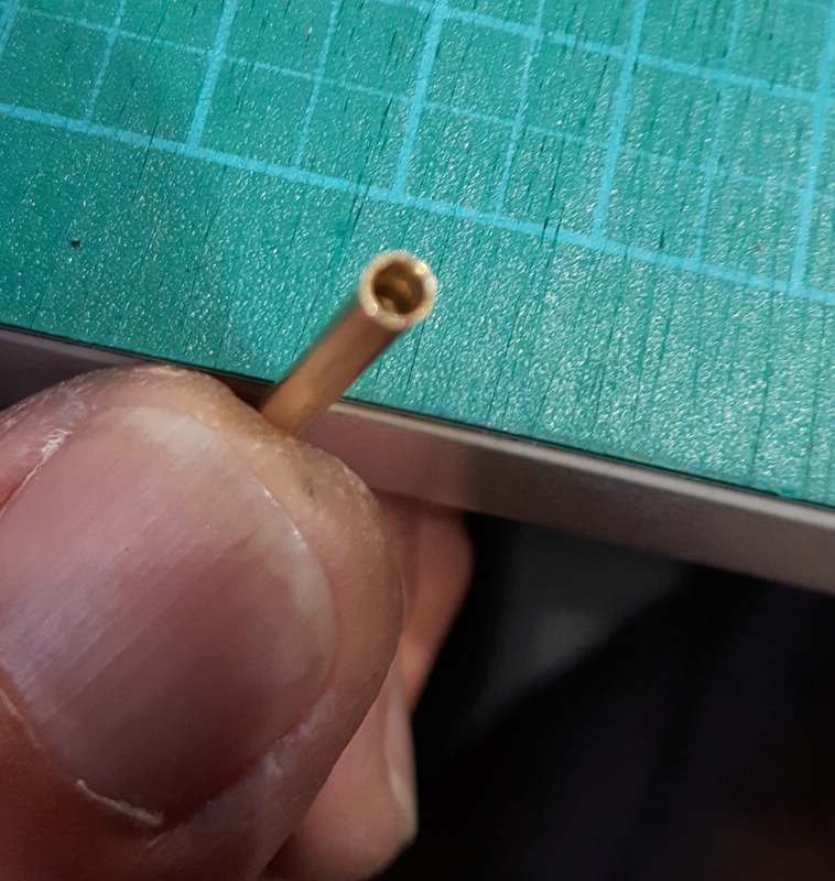

Nach einigen Überlegungen habe ich mich dann für einige andere Teile entschieden.
Ein Messingrohr, eine Kanüle und etwas Schrumpfschlauch.
Zunächst habe ich das Ende des Messingrohres auf 2mm aufgebohrt.
Ein Stück der Kanüle wurde abgelängt und mit dem Schrumpfschlauch überzogen.
Nun konnte das Kanülenende in das Messingrohr eingeführt werden.
Im Endzustand wird es mit 2k-Kleber fixiert.
Passt hervorragend in die Buchse.
Im direkten Vergleich zum ursprünglich vorgesehenen Stecker ist die neue Lösung deutlich filigraner. :)

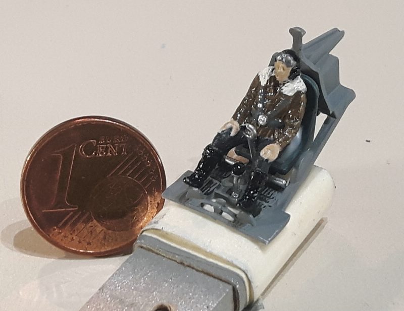

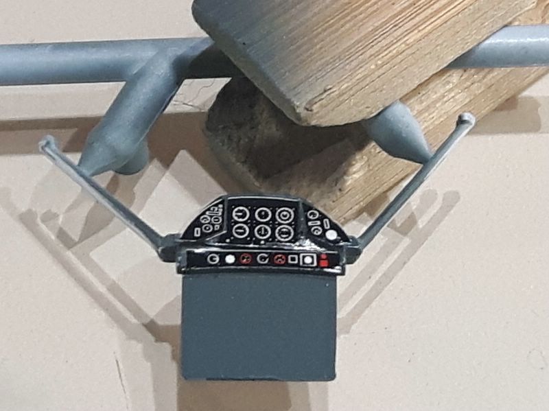

Als nächstes stand ich vor der Frage, Cockpit einbauen vor dem Rumpf lackieren oder umgedreht. ?(
Nachdem ich mir etliche BB angesehen habe, wie die Kollegen vorgegangen sind, habe ich erst das Cockpit zusammengesetzt und lackiert.
Während der Bemalung des Piloten, was mich Einiges an Nerven gekostet hat, und den nötigen Pausen zum Trocknen, wurde die Steckerverbindung für die Stromversorgung fertiggestellt.
Hier mit eingezogenem Kabel . . .
. . . und fertig in der Buchse.
Da ich eine zivile Ausführung der Maschine baue, waren die Originaldecals natürlich nicht brauchbar.
Deshalb habe ich schon einmal die neue Kennung als Decal vorbereitet.
Der Rumpf hat im inneren Sichtbereich eine matte hellgraue Lackierung erhalten.
Die Instrumententafel hat Farbe und die Decals erhalten.
Und zum Abschluß des heutigen Updates das Ergebnis meiner Bemühungen, das erste Mal im Maßstab 1:72 ein Cockpit und den Piloten mit Farbe zu versehen.
Für den ersten Versuch bin ich eigentlich ganz zufrieden, aber dauerhafte Freunde werden der Maßstab 1:72 und ich sicher keine ! :(

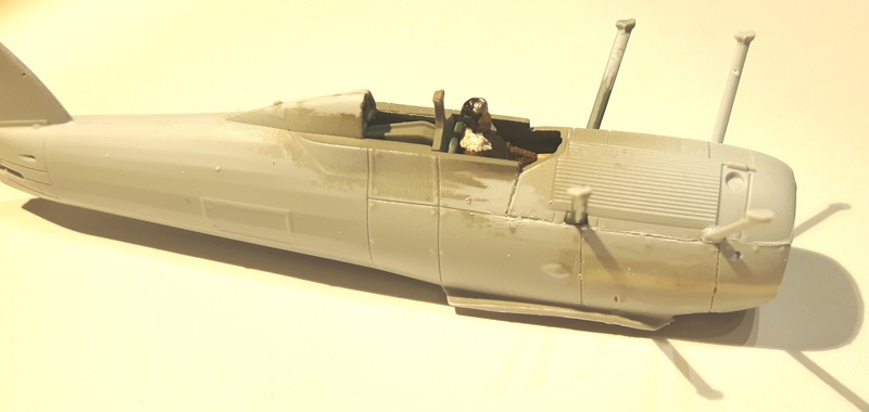

das Cockpit wurde mit den beiden Halbschalen des Rumpfes nach dem Verschleifen der Teile dauerhaft verbunden.
Im vorderen freien Bereich hat die Buchse eine erste Stellprobe, damit später auch die obere Schale des Rumpfes frei aufgesetzt werden kann.
An ihr hängt das Armarurenbrett.
Jetzt noch den Motor probehalber angesetzt.
Nachdem alle Teile als passend angesehen wurden, konnte das Loch für die Buchse gebohrt werden, die nach dem Einsetzen am Rumpf plan abschließt.
Zum Bohren solcher Löcher benutze ich übrigens einen Stufenbohrer.
1mm für die Zentrierung des Bohrloches vorgebohrt und dann die entgültige Größe von 5mm mit dem Stufenbohrer aufgebohrt.
Damit erhält man sauberere Löcher als mit herkömmlichen Bohrern und die jeweils nächste Stufe entgratet auch gleich die Bohrung.
Wer jetzt aber im Baumarkt danach sucht, hat schlechte Karten. :(
Bei allen möglichen deutschen Bezugsquellen waren nur Stufenbohrer mit gerader Abstufung lieferbar.
Für die ungeraden Abstufungen gibt es den freundlichen Chinamann. :D
Für einen Preis von 2,28€ incl. Versand habe ich ihn HIER bezogen.
Damit sich die Buchse bei späteren Ab- und Abstecken nicht löst wurde sie mit 2k-Kleber fixiert.

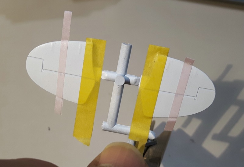

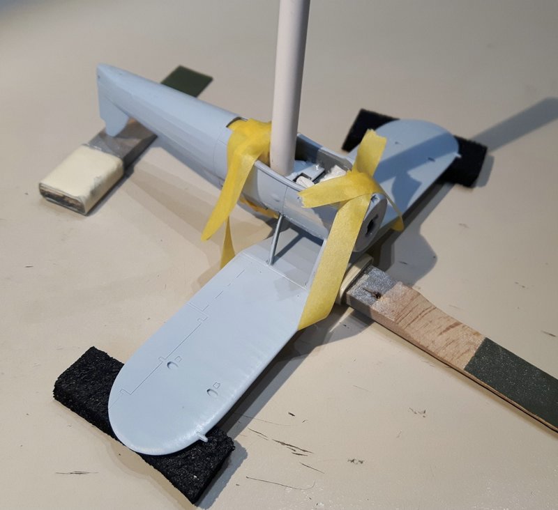

das obere Rumpfteil mit den Mittelstreben für die obere Tragfläche wurde angebracht.
Nachdem ich mir einige Gedanken zum Ablauf der Lackierung gemacht hatte, bin ich an dieser Stelle von der Bauplanreihenfolge abgewichen.
Da ich an der oberen Tragfläche keinen Hilfshalter für das Lackieren anbringen konnte, wurde sie gleich mit dem Rumpf verklebt und ein Lackierhalter angebracht.
Die untere Tragfläche sowie die restlichen Kleinteile (Fahrwerk, Radkappen, Höhenleitwerk und die oberen Motorabdeckungen haben Hilfshalter an Stellen bekommen, die man später ohnehin nicht mehr sieht.
Nur die Motorabdeckungen unten und vorn, sowie die äußeren Streben werden direkt am Giessast lackiert.
Vor der ganzen Verschleiferei der Kleinteile habe ich an einer alten Taschenlampe die Lackierung und die selbstgedruckten Decals getestet.
Hier sieht man nun auch schon mal, wohin die Reise bzgl. Farbe geht.
Verwendet wurden Weiß und Rot von Vallejo, und Klarlack Revell Enamel.
Zuerst wurde nur das Cockpit und die untere Öffnung, die später durch die untere Tragfläche verschlossen wird abgeklebt und es gab den Grundlack für alle Teile.
Danach ging die Abklebeorgie erst richtig los. :cracy:
Hier lasse ich mal nur die Bilder sprechen.
Nachdem ich diese ganze Aktion ohne Schaden am Flieger überstanden hatte, habe ich für mich einen Entschluß gefasst.
Da dies mein einziges Flugzeug in 1:72 sein wird, verzichte ich auf die Bespannung der Tragflächen, um nicht auf den letzten Metern noch etwas mit den dicken Fingern abzubrechen.
Mir kam es ohnehin hauptsächlich auf die Funktion mit dem Motor an.
Jetzt bleibt nur noch Daumendrücken, dass bei der Beilackierung nichts schief geht. :rolleyes:
Also bis zum Entblättern. :wink:

Vor dem Verkleben der unteren Tragfläche wurden die Verbindungskabel aus Kupferlackdraht für den Motor an die Buchse gelötet.
Nun alle Verbindungen temporär hergestellt, um die Funktion abschließend zu überprüfen.
Und was ist? Der Drecksmotor will nicht drehen. :motz:
Motorschaden, wie bei meinem V8!
:bang: :bang: :bang:
Da ich noch zwei andere Mikromotoren zum Testen hatte, eben mal umgelötet und sie laufen.
Also den Motor ausgebaut und im Netz einen Neuen bestellt, da die Testmotoren etwas größer sind.
Die Tragflächen und die diversen Kleinteile konnten somit schon verbaut werden.

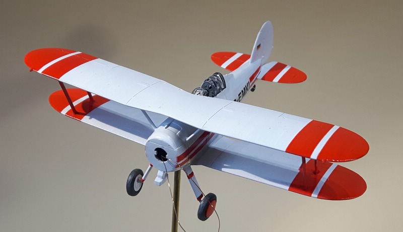

Hallo Leute,
heute geht es auf die Zielgerade.
Hier mal einige der Teile, die dazu benötigt werden.
Einem alten Aluklotz wurde ein 2. Leben zuteil.
Er hat 4 neue Bohrungen mit 2.5mm erhalten, von denen 3 mit M3-Gewinde ausgestattet wurden.
Eine durchgehende Bohrung war für den Ständer.
Eine Querbohrung, um den Ständer zu fixieren.
2 Bohrungen an den oberen Seiten, um den Klotz am Basedeckel zu befestigen.
Zugleich dient er als Masseanschluß für die Stromversorgung des Flugzeugs.
Dafür habe ich eine der bereits vorhanden M3-Gewinde benutzt.
Nachdem Zuschneiden des Ständers auf die benötigte Länge wurde er im Klotz fixiert und derselbige in der Base verschraubt.
Für ein wenig Standfestigkeit wurde Gewicht in Form von Unterlegscheiben eingeklebt.
Damit sitzt auch das Batteriefach nicht zu tief in der Base.
Man will sich beim Batteriewechsel ja nicht die Finger verbiegen. ;)
Nachdem der neue Motor eingetroffen war, wurde er sofort einem Funktionstest unterzogen.
Dabei wurde auch festgestellt, dass der Vorwiderstand für den Motor mit 47Ohm noch ein wenig zu groß bemessen war.
Für ein sicheres Anlaufen des Motors wurde er auf 25Ohm reduziert.
Soweit Theorie und Praxis. :nixweis:
Jetzt konnte der neue Motor eingelötet und verklebt werden.
Um die oberen Befestigungschrauben zu verdecken und die Base allgemein etwas aufzuhübschen, habe ich mir im Eisenbahnmodellbau eine Rasenmatte besorgt.
Und hier nun das Endergebnis.
Damit ist mein kleiner Ausflug in die Fliegerabteilung abgeschlossen.
Für die abschließende Beurteilung habe noch einige Bilder, sowie ein kleines Video in die Galerie gestellt.
HIER geht es zur Galerie.
Damit habe ich eine meiner offenen Baustellen erledigt und erkläre diesen Baubericht für beendet.
