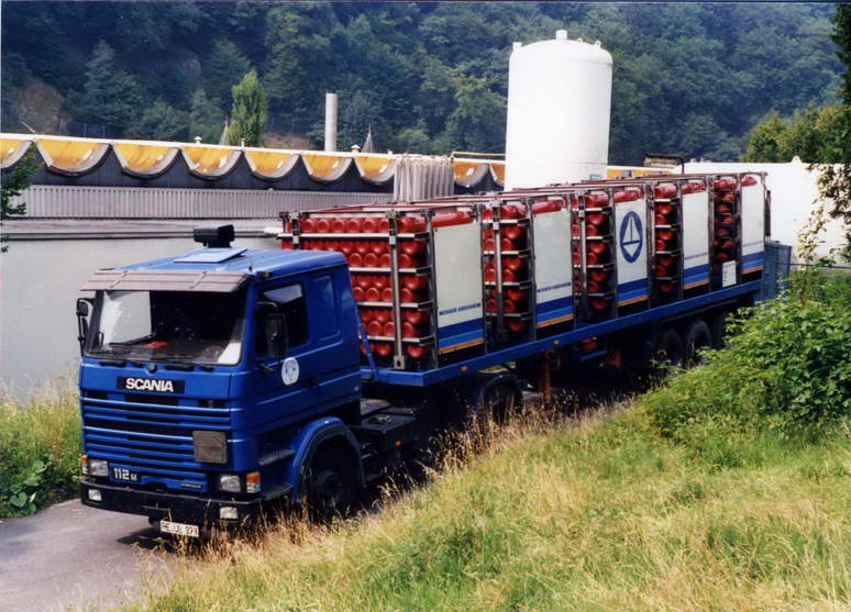

absolut professionell was Du da auf die Räder stellst. Ich bin Ende der 1980er Jahre ebenfalls Scania gefahren und zwar einen 112 M.
Damals für die Firma Messer Griesheim Wasserstoff. War eine schöne Zeit. Vorher wurden die Auflieger von Mercedes SK 1632 und 1635 gezogen.

Schicker Scania, und sicher nicht ganz ungefährlich mit dem Wasserstoff.
