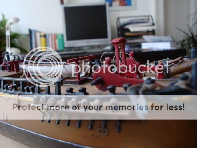

Und: Vor dem Steuerrad befindet sich das dreigeteilte Kompasshäuschen, das ich aus Pappe und Streichhölzern gebaut habe (hallo Matchstick!! :wink:) da es leider nicht dem Bausatz beilag.

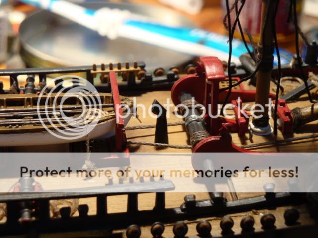

Das Problem mit den fehlenden Belegplätzen mangels fehlender Belegnägelbänke habe ich bislang auf meine Weise gelöst: In eben dem selben Modelleisenbahnzubehörshop gab's zwar keine Belegnägelbänke(warum auch??) dafür aber herrliche Gartenzäune!! mit dem Cutter die obere Reihe abgeschnitten, verschliffen, gekürzt und angemalt, dannach an die Innenseite der Reling geklebt. Okay, Belegnägel sehen anders aus, aber wenn später das laufende Gut dort mit Schlägen angebracht ist, wird man den Gartenzaun vielleicht nicht mehr sehen. jedenfalls besser, als alles direkt an der Reling zu belegen, das war zwar auch gängig, sieht aber irgenwie noch improvisierter aus. Ach ja: Kollege Kompasshäuschen- diesemal von der Seite. Et voila!
ich weiß nun Dank Herrn Markworth und intensiver Internetrecherche auch, wo auf der Endevour belegt wurde, wenn nicht auf Nägeln: Wantenklampen!! Muß man ja erst mal drauf kommen. Ich wußte, daß es die gab, aber das fast ausschließlich und an jedem Want eine Belegklampe war, war mir neu. Ich bin jedenfalls froh, dass ich meine Gartenzäune habe. bei dem Maßstab möchte ich nicht noch 'zig Klampen schnitzen, die dann sowieso nicht an den Wanten halten. :pfeif:
Hier seht ihr schon mal meine 2,5 mm Jungfern, die ich mit Püttingeisen durch die abgeschliffenen, von den Plastikjungfern befreiten Rüsten gefädelt habe. Von dort gehen sie durch die aufgebohrte Bordwand, wo ich sie von innen gespreizt und fett verklebt habe. Wenn hier nix hält-die schon, so stabil wie die jetzt sind. Muß aber auch, auch Modellwanten haben ohne Ende Zug! Und knack! ist die Rüste bei der letzten zu verknotenden Webleine weg, man kennt das ja...

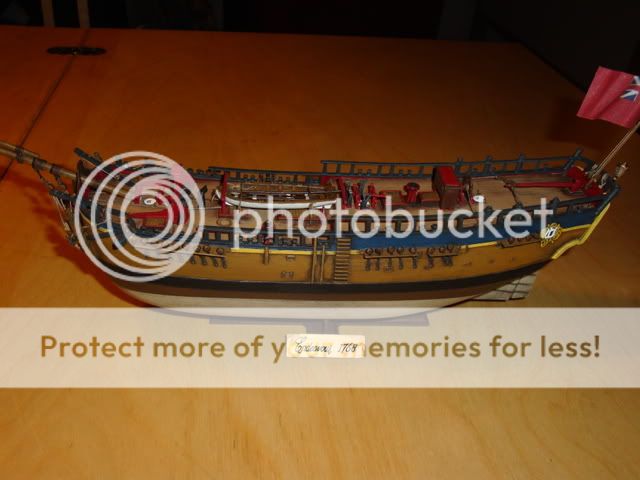

Habe mich mal wieder meiner Werft zugewandt und bin ein bißchen weiter gekommen: Ich habe bei meinen Internetrecherchen und in meinem treuen AotS Buch festgestellt, dass die Pinne der Endeavour eine Überbrückung hatte. Macht ja auch Sinn, dass das Team "Cook" nicht immer umständlich über selbige drübersteigen mußte. Frage mich eigentlich grad ernsthaft, ob unser heute noch verwendeter Begriff "Brücke" möglicherweise daher stammt?! Weiß das mal jemand?
Also habe ich besagte Brücke aus Streichhölzern und Pappe nachgebaut, coloriert und die einzelnen Holzbohlen mit dem Cutter eingeritzt. Danach hab ich alles etwas gealtert und aus Messingdraht die Stützen für den Handlauf angefertigt. Oberhalb hab ich mit der Rundzange dann die Führungen für das Tau gebogen und den Handlauf durchgefädelt. Das ganze sieht dann ungefähr wie folgt aus:
Jaja, ich weiß, das Bild besticht in erster Linie durch Unschärfe! Aber da ich die Brücke bereits verbaut habe und verpennt habe, vorab ein schärferes Bild zu machen, muß das jetzt mal so reichen. Man erkennt ja grob, was gemeint ist oder..? :rot:

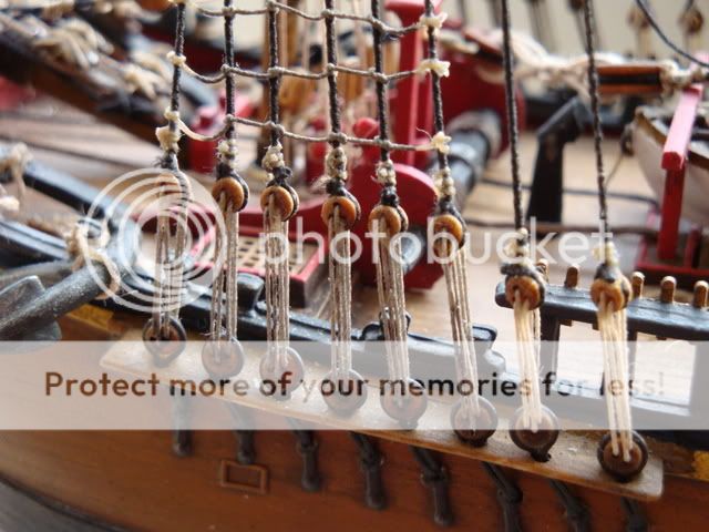

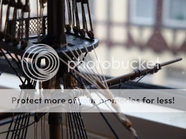

Auch habe ich mich schon mal dem zukünftigen Rigg zugewandt. An dieser Stelle mal ein ganz persönlicher Tipp (falls das jetzt nicht ein alter Hut ist, ich hab jedenfalls hier oder sonstwo noch nichts von nachfolgender Idee gelesen: Für die Unter- und Marswanten nehme ich seit geraumer Zeit Gummilitze vom Handarbeitsdealer!! Die ist mit Stoff ummantelt, läßt sich gut verknoten (oder auch im Bedarfsfalle wieder entknoten!) und ist immer stramm gespannt. Hatte mich immer geärgert: :idee: Eine Wante ist steifgesetzt, kommt die nächste und verzieht den Mast, hängt die erste schon wieder durch...usw. :!! Bei der Litze kann man herrlich nachspannen oder lockern. Großartig! Und fällt später nicht mehr auf. Für die Bramwanten ist das natürlich zu dick, da geht's eben dann nur konventionell. Hier mal erste Bilder von Mars- und Bramwanten:
Das Geländer ist auch nicht serienmäßig, sondern auch aus Streichhölzern. Das Gitter ist colorierter Tüll (kann man beim autorisierten Gummilitzenfachhändler gleich miterstehen! :)
Unter der Mars befinden sich versuchsweise meine Klotjesatrappe. Wie man unschwer sieht, sind das Stickperlen, die ich mal grob angemalt habe. Wenn mir das gefällt, mach ich das nochmal ordentlich. :pfeif:
Die unterhalb der Mars noch überstehen Litzenreste hab ich bewußt stehen lassen, dass sollen später mal die Püttingwanten werden. Wegen der Friemelei habe ich bereits seit längerem die Angewohnheit, die Wanten von oben nach unten zu installieren. Ich find das so einfacher.

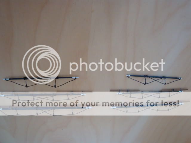

So, da unsere derzeitige Wettergesamtsituation ja den Eindruck macht, dass es wohl nix mehr wird mit Frühlingsambitionen :nixweis:, nutze ich die Zeit auf meiner Wohnzimmerwerft. Es gibt ein paar kleine Neuigkeiten, nicht viel, aber immerhin:

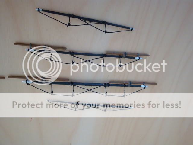

Ich habe mich nochmal ausgiebig mit meinen Zwergenrahen beschäftigt. Kurzzeitig hatte ich mich gefragt, ob ich die nicht komplett aus Holz nachbilde, da diese dünnen Plasteteilchen nicht den Eindruck größerer Belastungsfähigkeit machten. Habe den Gedanken trotzdem wieder verworfen:
Die maßstabsmäßige Stärke der Rahen würde sich so ja auch nicht ändern, außerdem müßte ich sie zu den Nocks hin konisch schleifen. Das ist mir doch zu aufwendig, deshalb probier ich das jetzt mal mit den Originalen. Hatte da aber eine Idee, wie ich sie stabiler bekomme und gleichzeitig noch ein bißchen detailierter mache :idee:: Beim Recherchieren ist mir aufgefallen, dass die Endeavour (wen wundert's?) eigentlich ja auch Leesegelspieren hatte! Also habe ich mir aus Kunststoffrundstäben selbige hergestellt und aus Messingdraht die dazugehörigen Brillen. Nach der Montage habe ich alles farblich angeglichen und Wicklungen angebracht, die die Leesegelspieren fixieren. Herausgekommen sind nun, wie ich finde, viel schönere und breitere Rahen :smilie:. Aber aufgepasst: Habe leider zu spät bemerkt, dass die Spieren ca. im Winkel von 45° auf den Rahen sitzen. Also abreißen und nochmal das ganze...! :bang: Macht aber auch Sinn: Die Toppnannten hätten sonst keinen Freilauf später! Und da ich dann schon mal in meinen Detailwahn verfallen bin, habe ich gleich noch die Fußperde nebst Hangern montiert. Die Hanger habe ich anschliessend etwas mit Sekundenkleber versteift, damit das ganze nicht so deprimierend unstraff unter den Rahen rumhängt.
Und so sieht das ganze dann aus (merke beim Fotossichten gerade, dass meine Kamera beim Aufdecken von Unsauberkeiten kein Erbamen kennt. Das sieht natürlich in Natura alles suuuuper perfakt aus :pfeif: :abhau:):
So, das war's dann auch erstmal für heute im Forum. Hab nämlich gerade festgestellt, dass ich die Perde an der Blinden- und Bovenblindenrah vergessen habe :motz:. Also weiterfriemeln...
Bis bald in diesem Theater!

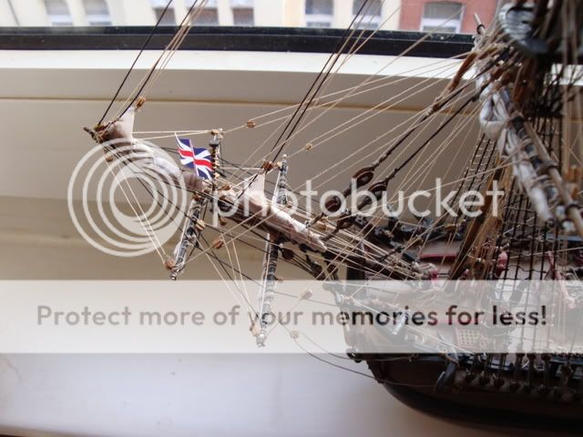

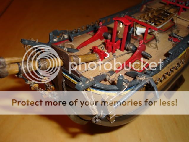

In den letzten Tagen und vor allem Nächten ist es auf der Werft ein Stück vorangegangen- die Endeavour wird nun mehr und mehr ein Segelschiff. Zumindest bekommt sie jetzt nach und nach ihre ersehnten Masten. Dabei gehe ich vom Bug nach achtern vor. Der Bugspriet und Fockmast haben bereits ihre Rahen erhalten, der Fockmast seine Unterwanten und Padunen. Jetzt hat das ganze soviel Stabilität gewonnen, daß ich nach und nach auch Vor-/Backstage, Bovenblinde und Blindenbrassen takeln kann:

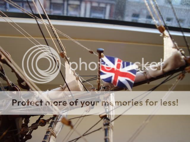

Am Bugspieteselshaupt habe ich, da ich noch einen Unionjack übrig hatte einen Flaggenstock angebaut, den ich mit selbstgebogenen Augbolzen an der Stirnplatte befestigt habe. der Flaggenstock selbst ist aus einem Kunststoffrundstab, der Flaggstockknopf aus Holz. Das Klüvergeschirr ist auch schon soweit fertig. Für die Belegung der Konterbrassen (oder Toppnanten?) der Blindenrahen und Brassen habe ich mir kleine Klampen (gibt's von Graupner :)) besorgt und diese am Bugspietfuß und an den Kranbalken befestigt. Letzteres sieht erstmal ungewöhnlich aus, habe ich jedoch auf einem Foto der Replica im Netz so entdeckt.Einen sinnvolleren Ort für diese habe ich sowieso nicht auf der Back finden können.
Die Dodshoofden der Stage sind leider 'ne Idee zu groß aber kleinere gibt's wohl nicht. Ich wollte aber unbedingt welche haben, da sie von der Epoche her besser zur Endeavour passen als Stagjungfern. Und so sieht das ganze nun aus:
Zum Fockmast:
Die Fockuntersegelrah hat ihr Rack bekommen. Die Rackfalle habe ich mangels Betinge über Blockkombinationen an Augbolzen zu beiden Seiten des Mastes befestigt.
Auf dem Bild sieht man auch bereits die Püttingwanten und die Oberrahfallen. Die Püttingwanten sind nicht so ganz saubergeworden, ich hätte sie gern straffer hingekriegt. Aber ich war schon froh, nicht dauernd die Wurste wieder ankleben zu müssen, die immer aufgrund des Zuges sich verabschiedeten :motz:.
Dannach habe ich dann die Blindenbrassen über Blöcke unterhalb der Mars getakelt und belegt:
Hier nochmal von der Backbordseite:

Hallo Friemelgemeinde! :wink:
Snickers-und weiter geht's...!
Die Augenringe wachsen proportional zu den Takelagefortschritten, dank meiner eingelegten Nachtschichten auf der Wohnzimmerwerft. Berufstätigkeit ist eigentlich eine Zumutung, wenn man wichtigeres zu tun hat, wie z. B. ein Schiff zu bauen, aber ihr kennt das ja wohl (hoffentlich) auch alle :will:. Andererseits kann ich aber auch nachts besser an meinen Modellen arbeiten, ich hab dann einfach mehr Ruhe. Aber genug der Worte.
Habe mich in der letzten Zeit verstätkt meinen gerefften Segeln gewidmet und bin da bereits ein gutes Stück weiter gekommen. Allerdings fiel mir dann noch siedendheiß ein, dass ich vielleicht erstmal die drei an die Marsen führenden Hahnepoten anbringen sollte, bevor ich mich wieder selber zugetakelt bzw. zugeriggt habe :motz:. Die sind nun auch fertig und sehen, find ich, ganz schön aus:
Hier also die Hahnepote an der Großmars. Wollte die eigentlich aus einzelnen Zügen bauen, bis ich auf der Page der IG Minisail eine sehr brauchbare Takelanleitung gefunden habe: Sie wird am besten aus einem Zug hergestellt, indem man an der Außenbohrung der Mars mit einem Stopperknoten beginnt und dann durch das letzte Loch (bugwärts betrachtet!) des Spinnklobens fädelt. Von dort geht's dann weiter durch das gegenüberliegende äußere Loch der Mars (von oben einfädeln!). Danach unter der Marskante lang und wieder nach oben durchfädeln. Dann geht's wieder durch das nächste Loch des Spinnklobens und wieder zum nächsten äußeren Loch in der Mars. Also immer von einer Seite zur anderen, bis man in der Mitte angekommen ist. Das letzte Stück, was aus dem mittleren Loch führt wird dann am letzten Loch des Klobens belegt. Das ganze hat den Vorteil, dass man alles gut nachspannen kann, so das alle Züge schön straff sind. Laut IG-Minisailanleitung soll das so eigentlich auch in echt gewesen sein, sinnvoll wär's ja. So, ich hoffe, ihr habt das jetzt verstanden, wie ich das meine, klingt ja ein bißchen kompliziert :cracy:, ist aber ganz simpel, wenn man's erstmal selber gemacht hat. Könnt ihr ja mal auf der Seite nachlesen, wenn's interessiert.
Die Spinnkloben habe ich mir selber aus der Kante vom Plastik, auf das mein Takelgarn ausgeliefert wird, angefertigt. Das ließ sich gut mit der Schere bearbeiten, bohren und schleifen. Dann habe ich eine Blockkombination angebracht und das ganze an die Stage geknotet. Zu schade zum Wegschmeißen der Takelabfall, und ein vorbildliches Beispiel für Recycling im Modellbau, wie ich finde, oder?!
Hier also das gleich am Fockmast. Inklusive gerefftem Vorunterrahsegel:
Nun zum Vorschiff: Blinde und Bovenblinde sind auch schon an den dazugehörigen Rahen "angeschlagen", naja, eher vorsichtigt drangebunden :D. Ich habe die gerefften Segel separat angefertigt, indem ich am oberen Liek eine etwas kürzere Kunststoffstange eingeklebt hatte. dann habe ich die beiden Schothörner zur vertikalen Mittelachse des Segels geklappt, was in echt durch die Geitaue geschieht. So entstand ein umgedrehtes "Haus-vom-Nikolaus"-Gebilde. Nun wurde die Spitze umgeklappt, was beim echten Segel durch die Buggordings geschieht. Nun wurde alles bis zur Kunststoffstange hin gerefft und mit Reffzeisingen tailliert abgebunden. Durch die Spitze ist das gereffte Segel nun in der Mitte voluminöser, so, wie es auch bei echten Segeln aussieht. Hinterher kann man das ganze noch gut "modellieren", indem man per Hand die einzelnen Buchten vorhangartig nach unten herauszieht, nachdem ich die Segel mit den überstehenden Bändseln an der Rah befestigt habe. Naja, hoffe, ihr habt das verstanden?!? :nixweis: Schaut es Euch einfach nochmal auf dem Foto an:
Dann habe ich mir Gedanken gemacht, wie man am besten die Stagsegel am Bugsoriet darstellen kann, also Außen- und Innenklüver. Eigentlich dachte ich ja, sie am Stag einzufalten, festzubinden und am Stag nach unten zu schieben, bis sie als "Reffberg" auf dem Spriet rumfläzen. Ging aber gar nicht so, wie ich mir das gedacht habe, sondern sah einfach nur sch... aus :motz:.Also nochmal Gedanken machen und recherchieren. Dann fiel mir ein, dass die Segel ja vom Spriet her per Hand gerefft werden und dann am Spriet festgezurrt werden :idee:. Nach oben schaut dabei immer noch ein Stück Segel raus, an dem sich der Aufholer befindet. So habe ich das auch auf Bildern gesehen. Also hab ich das so probiert, und das hat dann auch ganz gut hingehauen:
Und der Vollständigkeit halber nochmal von Backbord
Dann hatte ich die Idee, dass das Beiboot ja auch irgendwie außenbords gebracht werden muß. Und Kollege Mondfeld liefert ja auch gleich die Bastelanleitung für solche Fragen :ok:: Also habe ich mir noch ein Ladetakel gebaut, welches sich nun zwischen Fock und Großmast befindet. Am unteren Block der Krantalje habe ich einen Haken angebracht, der in die Ladehänger des Beibootes greift. Ist zwar unwahrscheinlich, dass auf großer Fahrt der Haken so fixiert wurde. Aber da ich die "Endeavour" ja sowieso gerefft darstelle, mach ich das jetzt mal so. Also das Beiboot im Zustand kurz vor dem Aussetzen. Das sieht einfach ganz nett aus, da durch die gerefften Segel so ein großer leere Abstand zwischen den Masten entstanden ist. Ich nehm mir die künstlerische Freiheit mal heraus :und:
Und so sieht das nun aus:
Soweit erstmal. Die kleineren Takelarbeiten erspar ich Euch jetzt mal. Die sieht man dann später, wenn's Schifferl feddisch ist ;).
Wünsch Euch ein schönes Wochenende! Und bin natürlich auf eure Kommentare/ Kritiken gespannt...
