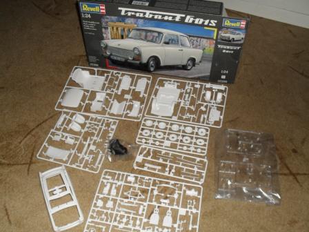

Nach meinem Trabant-Tuning Projekt folgt nun gleich im Anschluss der Bau eines Rattenmodels auf der Basis eines Trabant 601!
Für mich das wichtigste ist dabei, das das Modell mit Originalrädern so Tief wie nur möglich kommt!
Deshalb war die erste Amtshandlung die hinteren Federn kürzen und die Aufnahme der Vorderachse nach oben verlegen!
Gruss Christian

RE: Trabant 601 "Ratte"
Original von keramh
was Du da gekürzt hast sind die Stoßdämpfer, der 601 hatte Vorn und Hinten eine quer eingebaute Blattfeder.
Würd ich so nicht sagen, der Bausatz gibt mir für hinten Federn vor mit ich denke mal intigrierten Stosdämpfern und Blattfedern kann ich hinten im Bausatz nicht erkennen!
Hier mal ein Bild des Gleichen Bausatzes und da ist hinten keine Blattfeder!
LEIDER kam ich nicht in den genuss bis jetzt in echt einen Trabbi zu fahren auch wenn ich noch ein Kind des Ostens bin daher kann ich jetzt auch nicht sagen ob das S hinter der 601 eine Bezeichnung für ein späteres Baujahr ist in dem es dann schon Federn gab!
Gruss Christian
Dieser Beitrag wurde bereits 2 mal editiert, zuletzt von »Feuerpatsche112« (24. Februar 2010, 22:44)

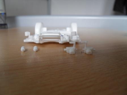

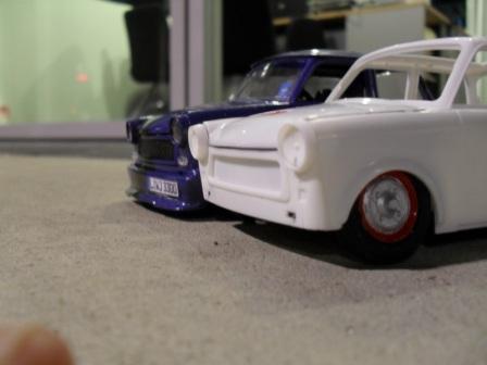

Aber all dies kann nichts daran ändern das mein Modell nunmehr blos noch ca 1-3mm Bodenfreiht hat und ich froh bin das ich die Schraubfedern nur kürtzen musste ich mag garnicht an die Arbeit denken die mir an der forderen Blattfeder bevorsteht!
Es war ja bzw ist ja üblich wenn man den Trabbi Tieferlegen will 1-2 Blätter der Feder zu entfernen! Nun ist die fordere Blattfeder im gansen gegossen bei diesem Modell das heist fein saüberlich wegschleifen!

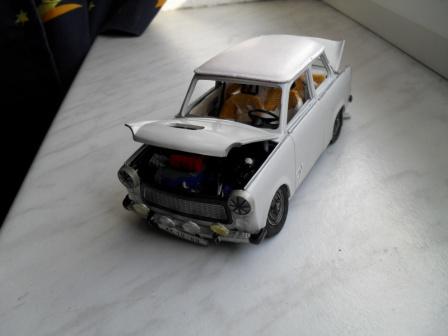

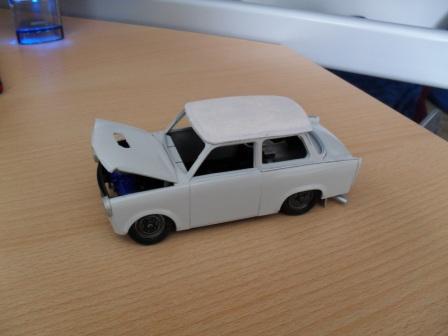

Samstag, 27. Februar 2010, 00:30
Nabend
Heute mal ein Bericht von Arbeit aus!

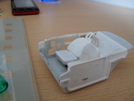

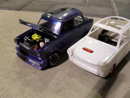

Habe angefangen den Motorraum vorzubereiten und Teile des Motors schon einzubauen!
Um die Karosse allerdings so tief zu bekommen mussten hinten die Innenradhäuser weichen und im vorderen Bereich wurde alles nach oben versetzt! Demzufolge bekam ich natürlich während Montage des Motors Probleme damit das die Motorhaube sich nicht schliessen lies!
Also kurzer Hand ein Löchlein in die Haube um wenigstens einen Teil des Motors im Original verbauen zu Können!

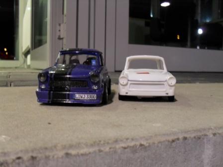

Und noch Bilder zum vergleich!
P.s. die Räder sind noch nicht die Endgültige Wahl in Sachen Farbgebung!
Gruss Christian

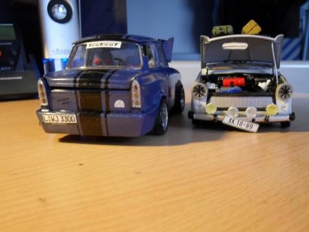

Samstag, 27. Februar 2010, 19:31
So mal die Erste Lackprobe ...
.. Zu den Reifen muss ich mir mal noch ein paar ideen hir holen , da mir beim Aufziehen auf die Felgen das weiss wieder abgeplettert

Achja, vergiss bloß nicht, das Dach niedriger zu setzen! ;)

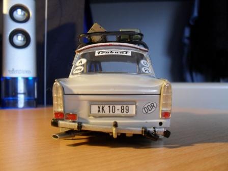

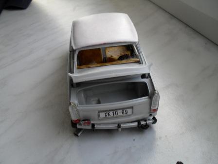

Donnerstag, 4. März 2010, 10:32
Moin Moin
Es solten weiswandreifen werden nur egal wie ich es versucht habe der Misst wollte nicht trocknen oder ist wieder abgeblätter! Auch der EDDING hat nicht das gewünschte ergebnis gebracht!
Demzufolge hab ich den 2. Satz Räder und Reifen genommen und ja was soll ich sagen es ist Schwarz!

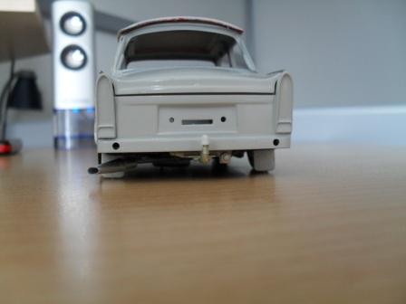

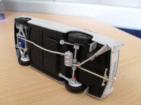

Desweiteren habe ich den Unterboden mit AHK, Schmutzlappen und Auspuf fertig!
Das Ende des Auspufs ist ein Stück Spritzlingabfall und eine Pinselhülle vorn etwas zusammengedrückt!
Das ganse nochmal von hinten und beim näheren hinsehen fällt auf das er Tiefer nich hätte werden dürfen!

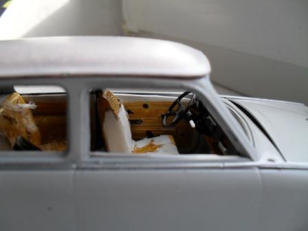

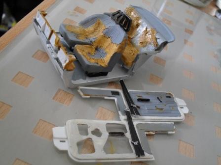

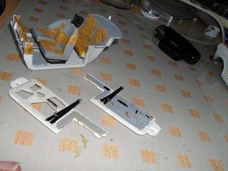

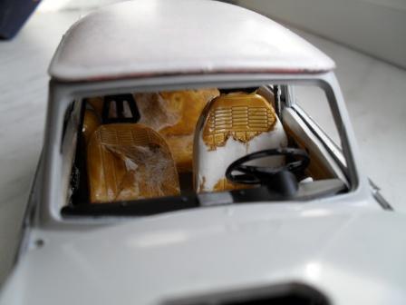

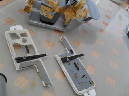

Auch im Innenraum geht es voran, im Einzelnen heist das das die Rechte Türverkleidung fehlt und man auf das Innenleben der Tür Blicken kann, ja und die Sitzpolzter und restlichen Verkleidungen haben auch schon Bessere Tage erlebt! genauso wie der Rechte Sitz ... naja ne Lehne ist das jetz nicht mehr ;D
Schlussendlich hat das Dach nun einen Leichten Marmorefekt, war so nicht beabsichtigt aber passt zum Gesammtbild!
Gruss Christian
Beiträge: 12 596
Donnerstag, 4. März 2010, 10:38
die Türinnenseite hast Du gut hinbekommen und das das Zahnrad der Beifahrer-Lehne ausgebrochen ist, ist sowas von realistisch.
Meine damals mußte ich sooooooo oft schweißen lassen, das war wahnsinn, allerdings war es bei mir der Fahrersitz da saß halt öfter jemand.
Das Auspuff Endrohr allerdings gefällt mir überhaupt nicht, empfinde ich als viel zu groß, gerade im Übergang zum Originalrohr.
Bei der Verkleidung der hinteren Seite mußt Du beachten das die Armauflage der Sitzbank zur Verkleidung gehört.
Diese ist hier aus einem Stück und nicht an der Sitzbank befestigt.

Zu der rückbank .. das heist ich muss diese Rundung überm Radlauf noch in der Farbe der Rückbank streichen! Richtig?
Beiträge: 1 563
Realname: Rene
Wohnort: Gornau,Sachsen
Donnerstag, 4. März 2010, 11:48
Nein nicht in der Farbe der Rückbank, sondern in der Farbe der Seitenverkleidung,das war ein Teil.
Gruß Rene

Donnerstag, 4. März 2010, 14:21
die Radkastenverkleidung ist Teil der Seitenverkleidung da diese aber ab Werk mit dem gleichen Stoff wie die Sitze bezogen waren
muß / kannst Du Dir für Deinen Umbau hierfür was anderes einfallen lassen.
Kannst du mal eine Detailaufnahme Deiner Innentür und Deiner Türverkleidung machen?

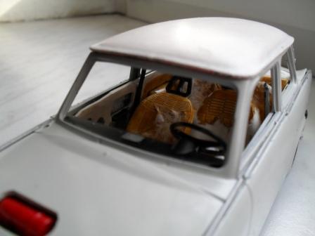

Donnerstag, 4. März 2010, 16:32
So dem Wunsch nach den deteilaufnahmen kann ich gerade nicht nachkommen werd ich aber in den nächsten Tagen noch machen!

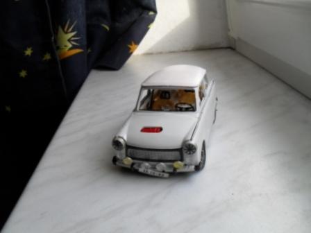

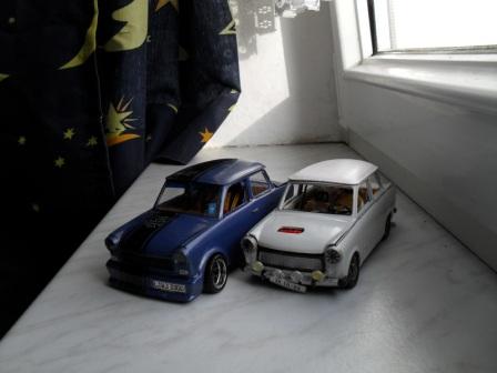

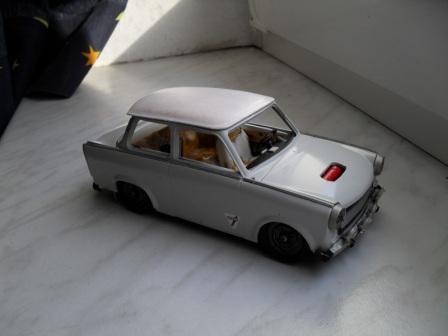

HAb wieder etwas weiter gemacht und den Kleinen soweit zusammengebaut, viel zu sagen gibts nicht ich gleub die Bilder sprechen für sich!
Und was Sagt Ihr?

Donnerstag, 4. März 2010, 20:43
Hallo!

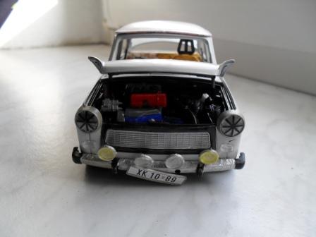

Mhhh...also die Idee mit der vorderen Stoßstange find ich cool, auch der getapte Scheinwerfer.
Das Dach ist allerdings immernoch viel zu hoch und die vordere Stoßstange zu lang, da hat Revell geschlampt. Finde, das könntest Du noch ändern.
Den Auspuff find ich eigentlich ganz cool für ne Ratte!!
Die hintere Stoßstange gefällt mir aber nicht. Ratte hin oder her, aber so würde niemand fahren! Die Stoßstange würde permanent auf der Straße schleifen.
Find schwarze Felgen und schwarze Reifen stehen der Ratte auch exzellent. :ok: Schön siffig!

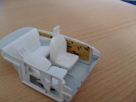

Hmm im Innenraum würd ich nochmal mit MATTfarbe über die Sitze gehen, da hats noch nicht gedeckt und es glänzt zu sehr! Die freiliegenden Sitzpolster waren auch nicht weiß. Ich weiß ja nicht, ob Du die eh noch bemalen wolltest, aber die waren eher so ockerfarben.
Aaaachja und auch Du hast das vordere mit dem hinteren Kennzeichen verwechselt. Die "TÜV"-Plakette war hinten. Außerdem finde ich sowieso, dass diesem Auto kein DDR-Nummernschild steht. In der DDR gab's imho kein derartiges Tuning. Da war man froh, wenn die Dinger liefen und hat sie gepflegt. Außerdem gab's die klaren Rückleuchten da noch nicht.
Viel Spaß noch, ich bleib dran!

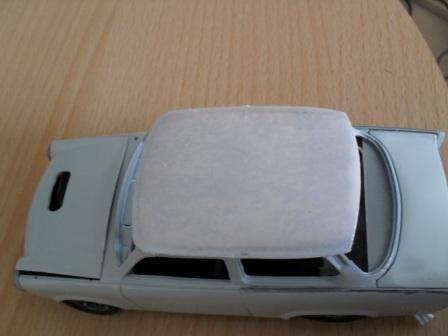

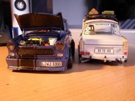

Freitag, 5. März 2010, 16:56
Nabend
Hab den Innenraum nochmal überarbeitet!
Zu den Kennzeichen da will noch sehen das ich wieder solche wie an meiner Tuning pape bekommen!
Zum Dach muss ich sagen da trau ich mich noch nicht wirklich ran!
Mal sehn wenn ich Lust und Laune hab ob ich mich mal ans Dach wage!

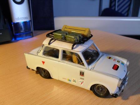

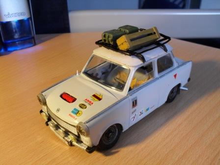

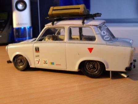

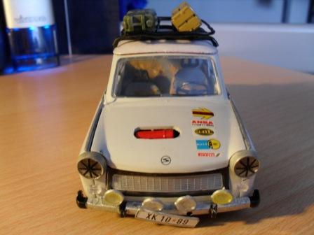

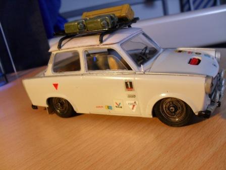

Samstag, 6. März 2010, 18:28
Nabend Bastelgemeinde
Im laufe des heutigen Tages habe ich meine Beiden Pappen mit Deacals versehen und der Ratte nen Dachgepäckträger verpasst!
