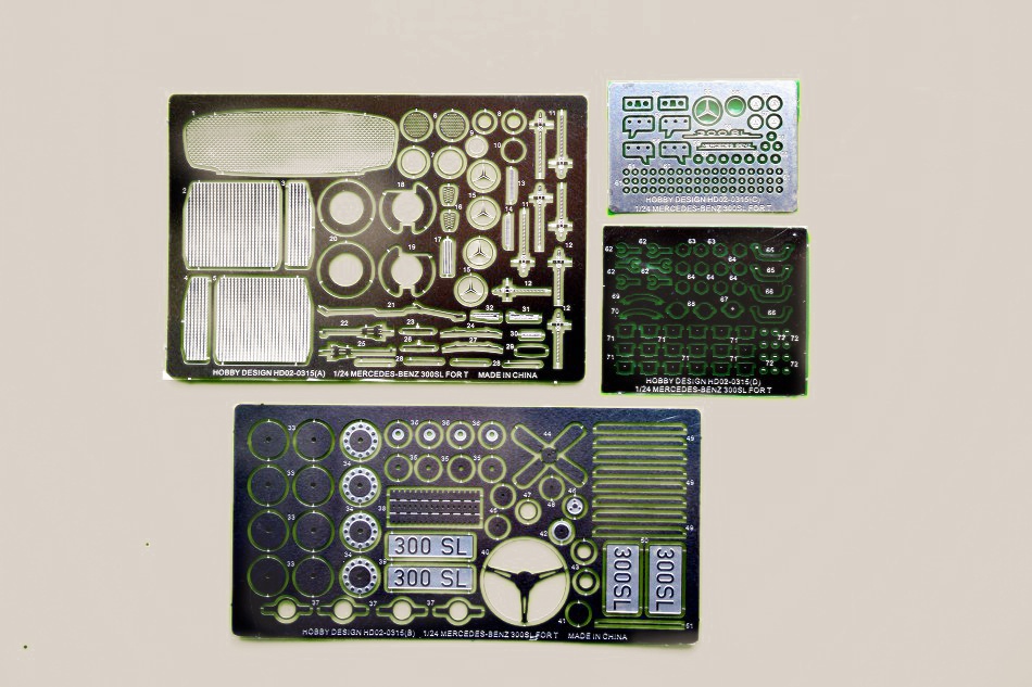

Wie immer baue ich einiges parallel, in diesem Fall 2 Tamiya 300 SL Gullwings. Das eine für Fitch und ein weiteres für den Marathon de la Route 1955. Hier nun das Mille-Miglia-Auto. Ich habe mir ein Etchset mit sehr feinen Details und Teilen besorgt, um die Kitfelgen auf die korrekten Rudge Zentralverschluss Felgen umzuwandeln. Eine kleine Insektenschutzscheibe auf der Motorhaube wird noch ergänzt.
Der Rahmen und die Karosserie sind ansonsten nichts Spezielles, typisch Tamiya halt.Alles passt perfekt.
