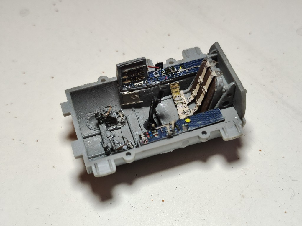

Bisher beschränkten sich meine Fortschritte auf das Cockpit. Hier sind unter anderem am Sitz die PE-Gurte verbaut wurden. Tatsächlich fehlten Darstellungen dieser im Bausatz komplett, nicht Mal als Decals sind diese vorhanden
Dann ging es damit los die Kleinteile in die Cockpitschale zu setzen, sprich die Seitenruderpedale und der Steuerknüppel
Der bisher letzte Bauschritt erfolgte dann am Wochenende, in dem ich sämtliche Ätzteile für die Instrumente verbaute
Nun dafür sorgen dass diese nicht weg kommen und dann kann ich das Cockpit weitgehend vollenden ;)

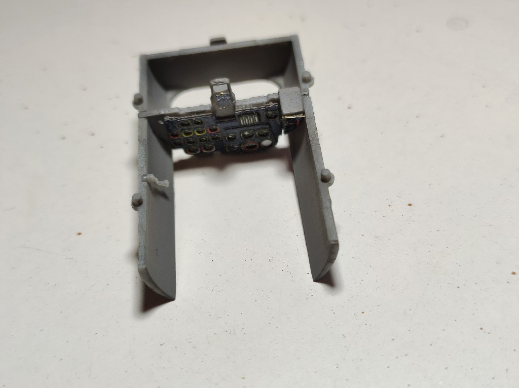

Vielen Dank für das Lob, ich bin auch gespannt wie ich mich hier schlagen werde. Auf alle Fälle kann ich nun den Stand von gestern Abend zeigen. Zunächst wurden erstmal die Instrumente ins Cockpit verklebt
A
Auf dem Cockpit kommt noch eine Halbrunde Abdeckung, hier wurde das Instrumentenbrett verklebt und angebracht. Meiner Meinung nach, hätte dieser Bausatz keine PE-Teile nötig
Das Refelxvisier wurde auch ausgetauscht. Entweder war ich hier zu blöd für oder die Anleitung ist falsch, jedenfalls sieht es dort doch anders aus als im Modell. Naja es kann jedenfalls überzeugen und das ist wichtig
Am Ende wurde alles Rings um das Cockpit noch angebaut. Das lässt erahnen dass HobbyBoss tief ins Flugzeug Blicken lässt. Jedenfalls ist auch hier alles Strukturiert und kann später sicher durchs Fahrwerk gesehen werden

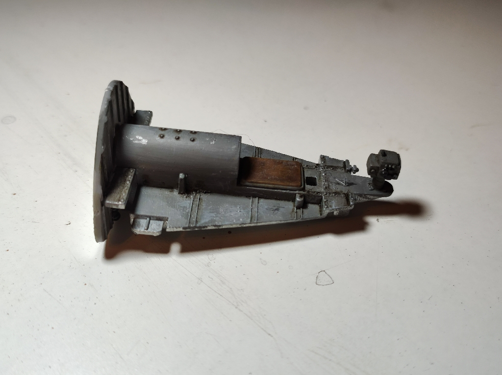

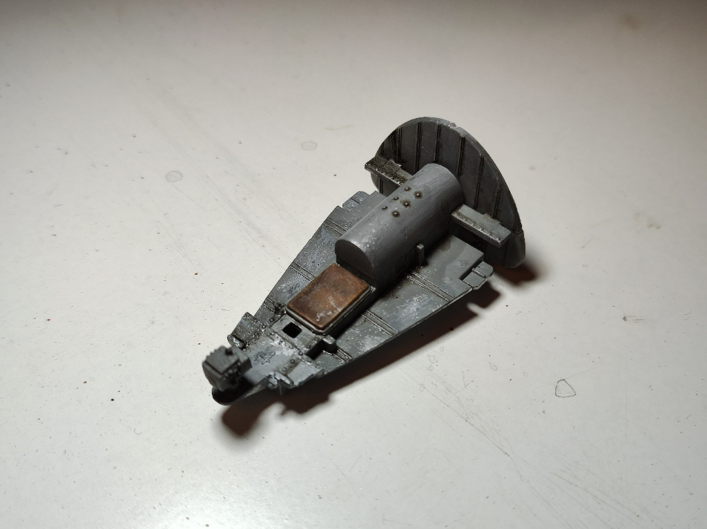

We versprochen ging mein Projekt die letzten beiden Tage unvermindert weiter. Zunächst sollte der Arbeitsplatz des Bombenschützen weiter gemacht werden
Das spannende daran ist, dass HobbyBoss uns die Suche nach dem Passenden Buggewicht erspart und das Teil aus Weißmetall belegt. In Punkto Details würde das keinem Auffallen der es nicht weiß.

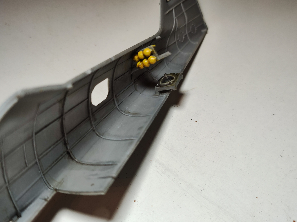

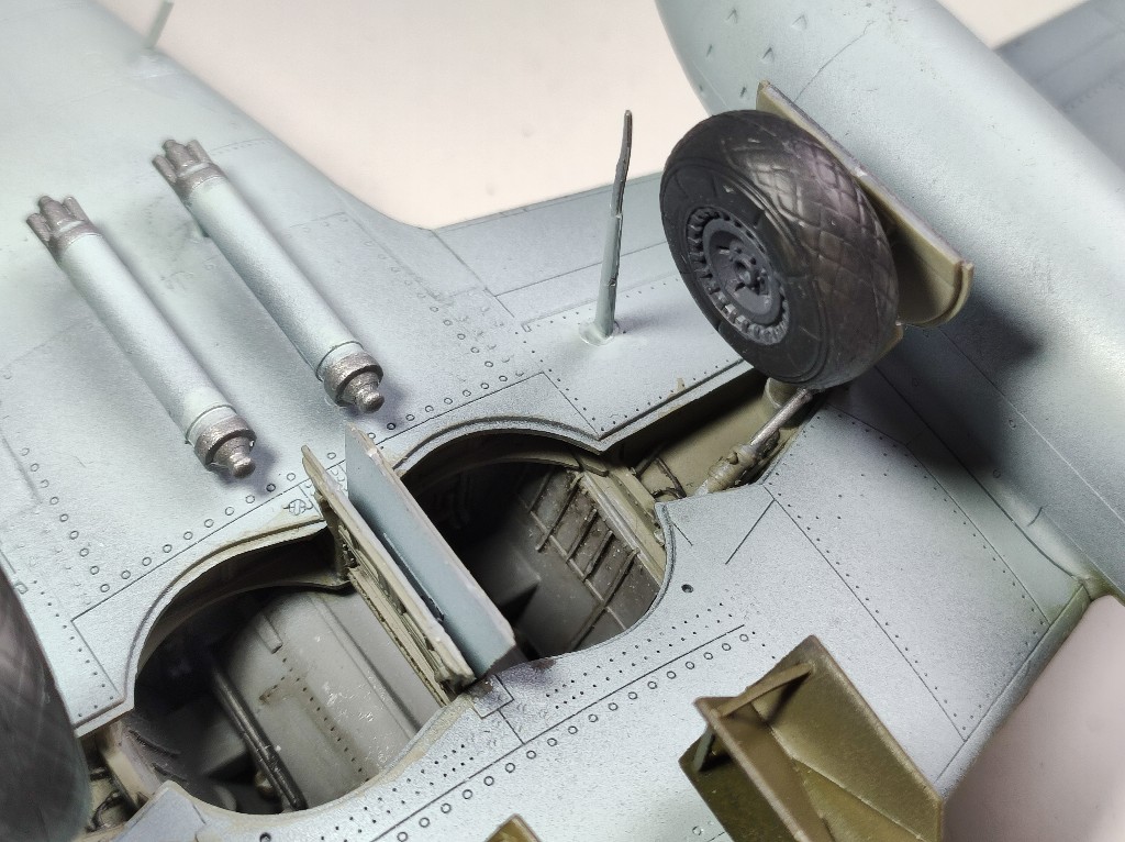

Wer jetzt denkt, das war es mit der Inneneinrichtung, der liegt falsch, denn auch im Bereich des Hauptfahrwerksschacht finden wir nette Details. Unter anderem Sicherungen.
Auf der anderen Seite die Hydrauliktanks, samt Druckventil.

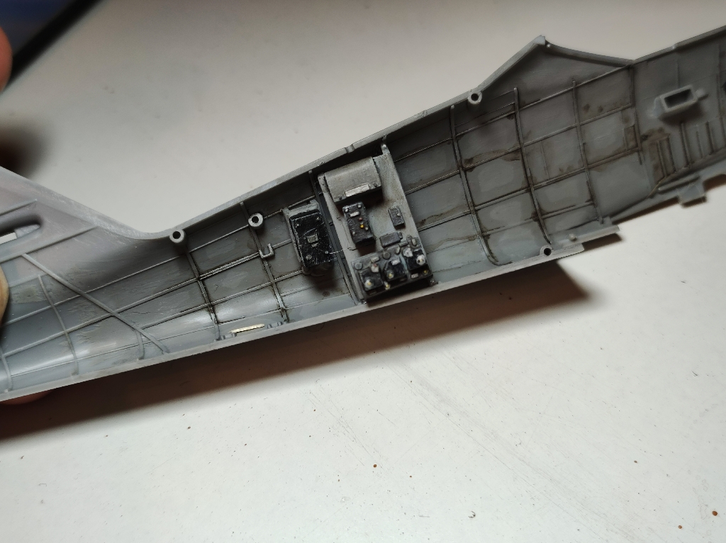

Auch die Cockpitschale ist von Unten sehr fein strukturiert. Der Bausatz macht wirklich von vorne bis hinten Spaß

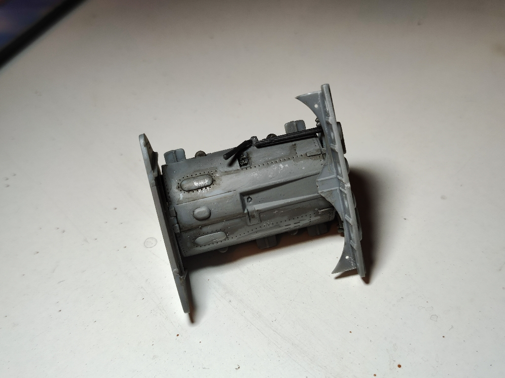

Doch auch jetzt war es das noch nicht, den im hinteren Rumpfbereich finden wir weitere Sicherungskästen.
Diese verschwinden aber nicht einfach im Rumpf, sondern sind durch die Wartungsklappe auf der anderen Seite zu sehen
Das war also das gesamte Ergebnis. Die beiden Baugruppen haben auch optimal in den Rumpf gepasst, da gab es gar nichts zu bemängeln

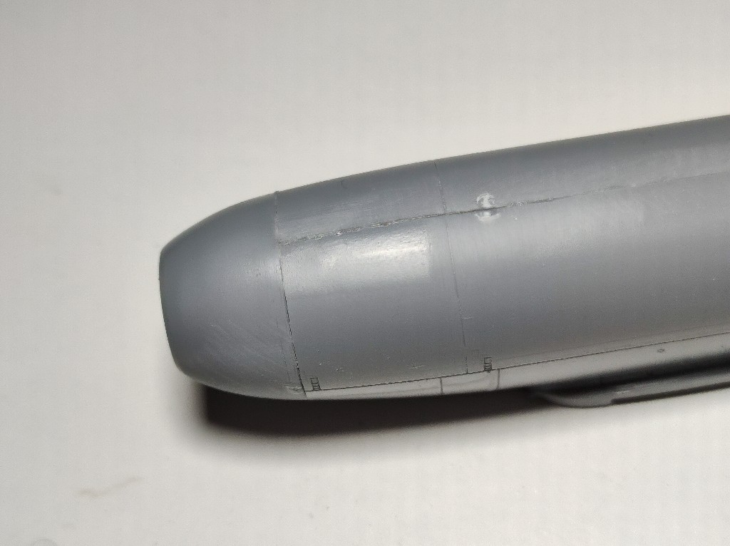

Weiter ging es jetzt an den beiden Triebwerken. Das ist nicht so detailliert dargestellt, bzw nur geschlossen. Die Einläufe und Ausläufe wurden mit Revell Eisen und Aluminium bemalt. Und in kleinen Baugruppe zusammengesetzt. Ein Triebwerk bestand aus folgenden Teilen
Zusammen gesetzt ergaben sich leichte Passungsporbleme. Überstand und Lücken waren die Folge. Ich habe das Mittlerweile mit dem Valejo Acrylputty geschlossen.
Auch die Flügel habe ich schon zusammengesetzt. Damit ich das Flugzeug später lackieren kann, habe ich also die drei Baugruppen Rumpf, Triebwerke und Flügel fertig gemacht und auch versäubert. Letztlich geht dies mit einzelnen Baugruppen einfacher.
Zum schleifen nutze ich mittlerweile Schleifschwämme, weil diese das Nassschleifen besser vertragen und sich auch an Rundungen besser anpassen. Ich fange dabei mit einem Groben mit 100er Körnung an und gehe dann mit feineren 200er Drüber.
Um das ganze mir Mal anzusehen, habe ich die Teile zusammengesetzt. Ich bin doch von der Größe Überrascht, allerdings ist 1:48 auch nicht mein Maßstab. Jedenfalls sind wir auf einen guten Weg

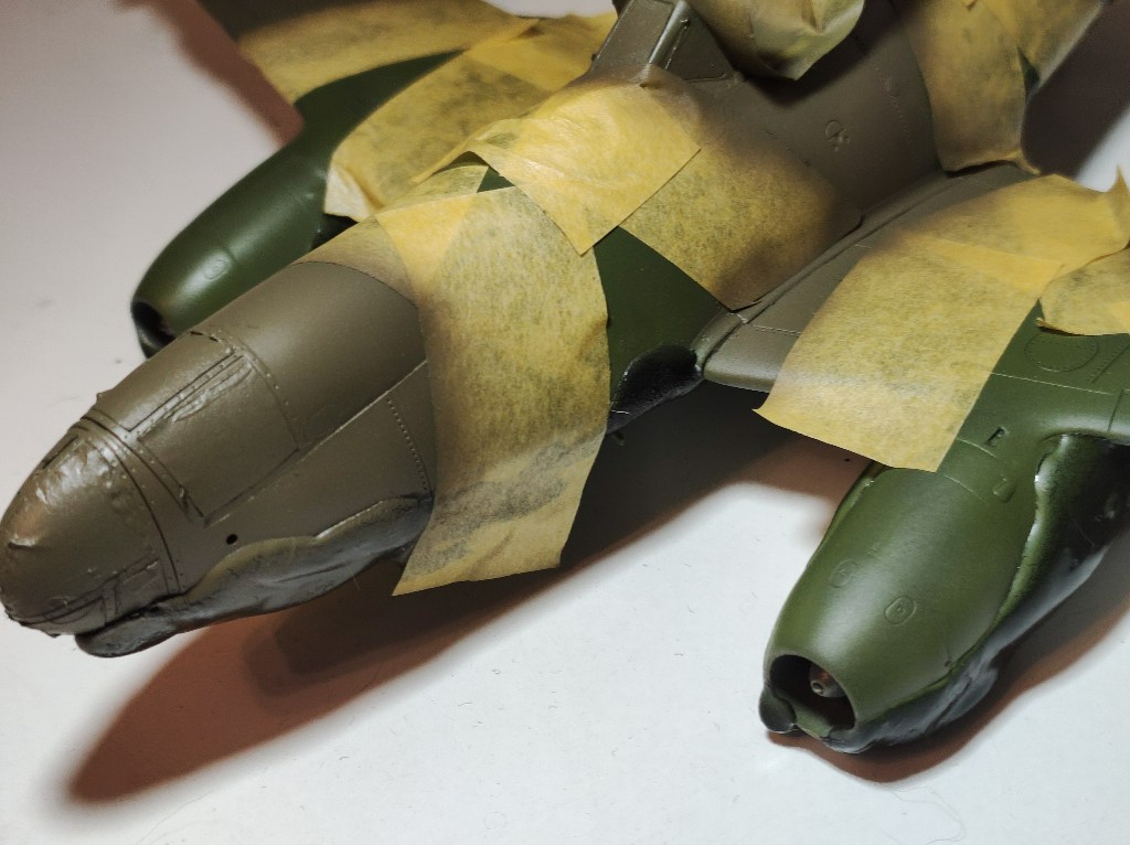

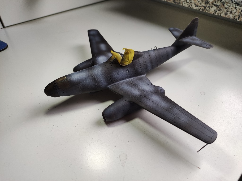

So nach längeren Warten konnte ich Anfang letzter Woche meine Farbstellung entgegennehmen. Es fehlte mir ja noch das Khaki RLM 83 für eine richtige Lackierung. Am Ende wäre vielleicht auch schwarz-grün gegangen, dann wäre die Farbe halt etwas anders geworden.
Anschließend habe ich RLM 82 flächig auf der Oberseite aufgetragen. Zum Abtrennen mit der Unterseite nutze ich eine polnische Maskierknete, diese eignet sich für unregelmäßige Muster ganz gut. Nach dem Grün wurde mit Maskingtape die Tarnung abgeklebt und mit RLM 83 die Flächen lackiert
Im Details sah das dann so aus:
Ich bin allerdings mit der Heckflosse nicht ganz zufrieden also werde ich nochmal drüber gehen müssen
Jedenfalls ging es los mit Pale Grey für die Unterseite, ich nutze hierfür die Farben von Ammo of MiG
Beste Grüße Andy

So liebe Freunde. Zu der Knete werde ich gleich noch etwas sagen, aber vorher ein kurzer Einblick ins weitere geschehen. Die Lackierung benötigte nach dem Abziehen des ersten Tapes noch einen weiteren Korrekturanstrich.
Gerade mit der Heckflosse war ich unzufrieden und habe hier nochmal die Tarnung etwas besser, freihand aufgetragen, das kann auf alle Fälle mehr überzeugen.
Die Kente, leider weiß ich gerade nicht den genauen Namen, ist eine fettfreie, schwarze und ziemlich feste Masse, die man einfach auf das Modell in der gewünschten Form drücken kann. Natürlich braucht das ganze etwas Übung, um das gewünschte Ergebnis zu erzielen. Leider muss man aber direkt nach dem Abkleben lackieren, da die Erdanziehungskraft die Kente langsam nach unten zieht. Meine ersten Versuche waren damals etwas enttäuschend, da ich Abends die Muster abgeklebt habe und am nächsten Morgen die gesamte Kentmaße wie geschmolzen nach unten gelaufen ist. Aber dennoch bin ich vom Produkt sehr überzeugt
Nach abziehen des Tapes kam folgendes zum Vorschein:

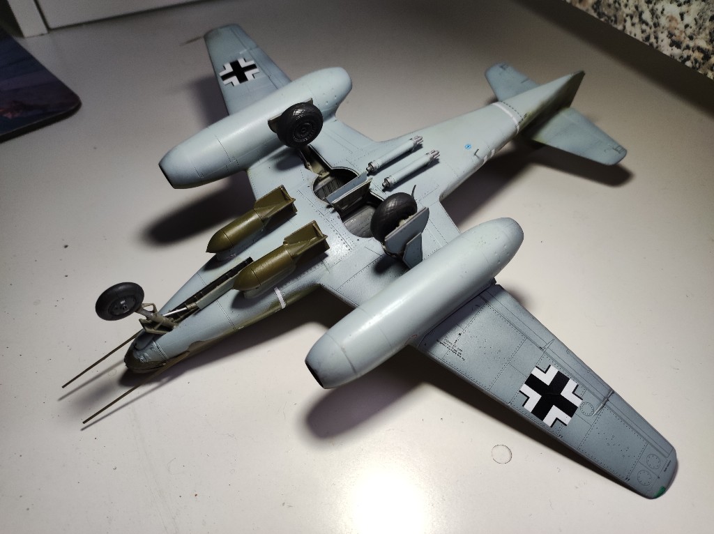

Unten sah das ganze dann übrigens so aus, man erkennt dass bereits alle Teile verbaut sind:
Auch die Bomben und das Fahrwerk sind bemalt und angebracht.
Mittlerweile sind auch schon die Decals und der Klarlack drauf. Die Bilder gibt's dann beim nächsten Mal ;)
Beste Grüße Andy

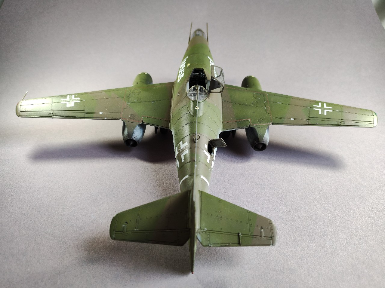

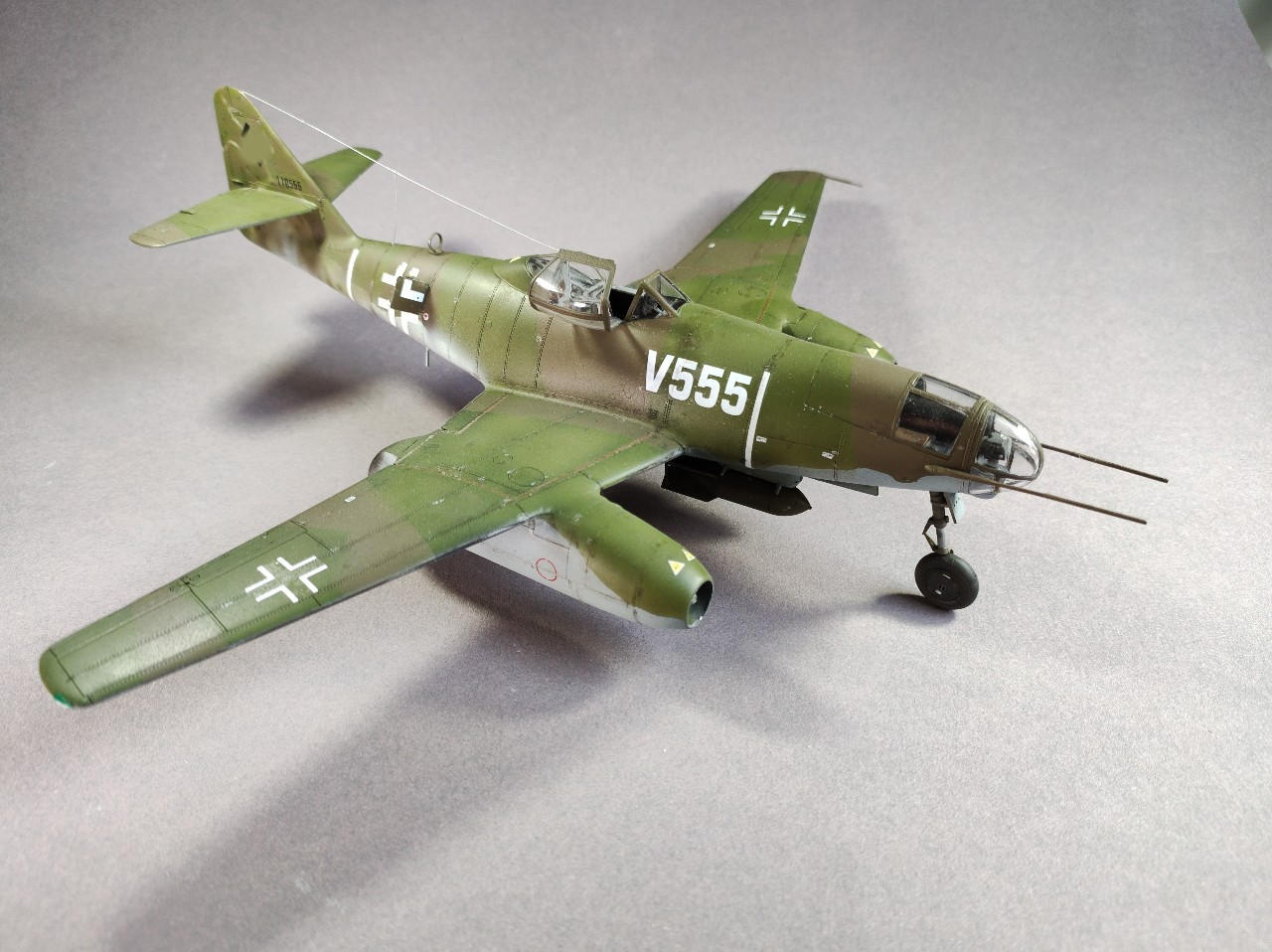

Sicher konntet ihr euch schon Denken dass ich bereits seit einiger Zeit mit der Messerschmitt fertig war. Leider fand ich bis heute keine Zeit für Fotos, deshalb sind die heute entstanden.
Weiter Bilder mit Blick auf ein paar Details findet ihr dann im Fotoalbum. Mir persönlich hat der Bau des Flugzeugs wirklich viel Spaß gemacht. HobbyBoss ein Hersteller den ich auch nicht jeden Tag auf dem Tisch habe. Ich hoffe euch hat mein Einstand hier gefallen. Es kommen sicher noch ein paar Projekte ;)
Beste Grüße Andy
