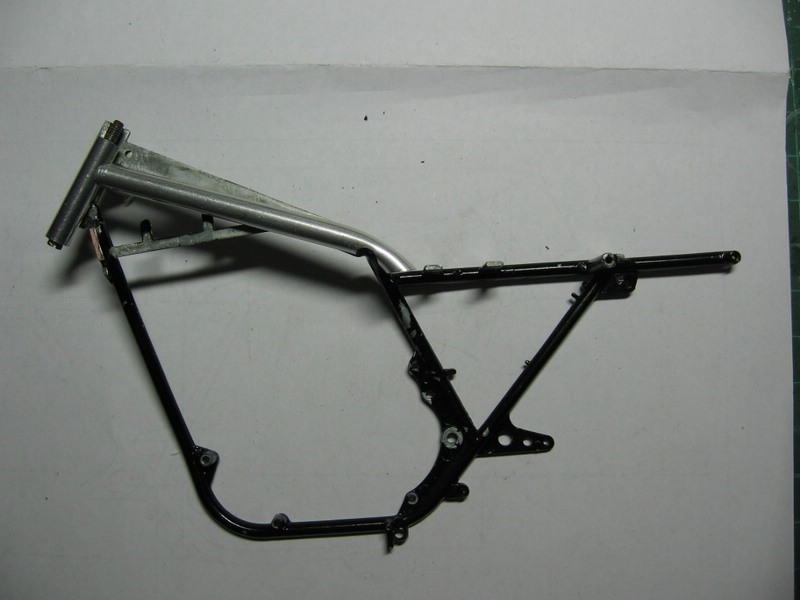

Mittwoch, 16. Januar 2013, 17:07
Nach 872 Tagen gibts einen Baufortschritt!
Nachdem mir Flo alias pschychspangla mit einigen abgegossenen Teilen, die bei meinem Schrottmodell gefehlt haben,
geholfen hat, habe ich die Bauriune mal wieder hervorgeholt und erstmal den Rahmen wieder zerlegt.
Im Netz habe ich folgendes Bild gefunden:
Eine bemaßte Zeichnung des Originalrahmens aus dem Werkstatthandbuch!
Ich habe mich nämlich schon immer gewundert, warum das Protarmodell so verschobene Proportionen hat!
Der Rahmen entspricht nicht ganz dem Original. Das Oberrohr geht zu steil nach oben und der Lenkkopfwinkel ist zu steil.
Das Modell sieht aus wie nach einem Auffahrunfall!
Hier der Vergleich Modellrahmen und Zeichung:
Auf der Zeichung rot gestichelt ist das Oberrohr, man sieht deutlich die Abweichung, denke ich.
Auch die Form der Unterzüge passt nicht. Die lasse ich aber so, weil sonst der Motor nicht mehr in die Halterungen passt.
Nun ist der Modellrahmen aus Zinkdruckguss und sehr spröde. Also ein Stück aus den Unterzügen heraussägen und das ganze zurechtbiegen is nich!
Das Hauptrohr samt Lenkkopf wurde herausgesägt und aus 5mm Alurohr neu gebaut.
Verklebt wird das Ganze mit einem 2-Komponentenkleber.
Hier der Vergleich des Neuteils auf einer Rahmenhälfte, an der das Altteil noch dran ist.
Der Lenkkopfwinkel wird noch ein paar Grad flacher, im Original sind es 28°
Alt und neu nochmal im direkten Vergleich:
Hat mich erst Überwindung gekostet, das Originalbauteil zu zersägen, ich hoffe der Aufwand gibt mir recht!
