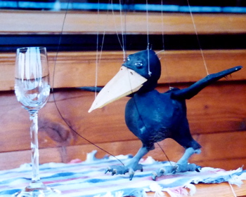

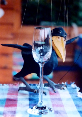

Eine Raben Marionette habe ich mal vor 20 Jahren gebaut, ich hänge Dir Bilder an, evtl. helfen sie Dir für andere Details.
Gruß, Reinhard

Hiho Manneken, Hat auch was :P
Kann st du mir nich zufällig die Füsse im Detail, von allen Seiten Fotografieren ? Entweder geb ich im Internet die falschen Suchparrameter ein.. oder, oder...
Wäre ich endlos Glücklich, Bitte auch so groß es geht. Danke vielmals.
