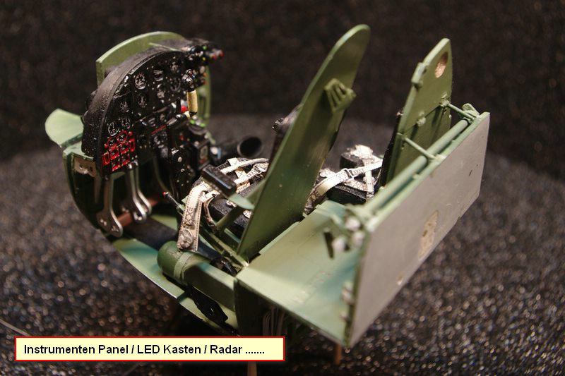

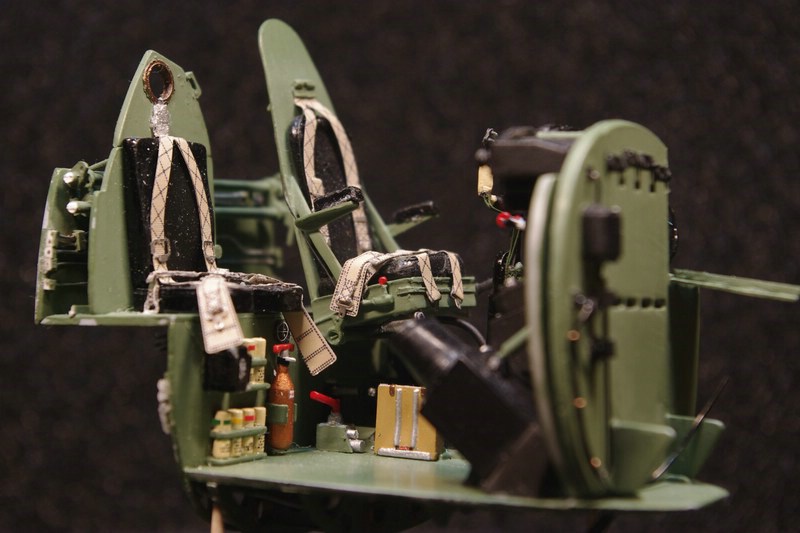

Angefangen wurde mit der Rückwand des Cockpits. Hier sind seitens Airfix leider nur einiger Kabel angedeutet. Da jedoch hier auch die Verbindungsstangen der Landeklappen etc. entlanglaufen mussten diese nachgerüstet werden. Hierfür wurden Plastic Profile benutzt. Die Kabel im Hintergrund sind lackierte Kupferdraht. Kupferdraht gibt es mit verschiede Durchmesser so das ich den optische passenden wählen konnte. Lediglich der am Boden verlaufende Kabel ist ein ganz Normaler.
Als zweites wurde dann der Bulkhead 2 (Spannt 2) aufgebaut. Hiebei wurden sämtliche Löcher zuerst zugespachtelt um die möglichkeit zu haben Sachen an etwas andere Stelle zu versetzen. Es war aufgefallen das bei einigen original Fotos das Piloten Sitz etwas höher und weiter Aussen gelagert war. Desweiteren fehlte ein Blinkgeber (aus Profile gemacht) und der Unterdruckkontroll Hahn. (modifizierte ätzteil von Airscale). Die Grundfarbe des Innenraums entspricht eine Mischung von 23ml Tamiya Cockpit Green und 1 ml Tamiya Dark Green. Sämtliche Schwarzen Metallteile sind mit einer mischung aus Tamiya Flattblack 15ml und 2 Tropfen Tamiya Gunmetall. Ausnahme die Ledersitze.
Hiernach widmete ich mich dem Piloten / Copliloten Sitz.
Beim Piloten Sitz wurden die Armlehnen ca 2mm nach oben verschoben. Dazu kam eine Naht an der stelle wo Seitenteil und Sitzfläche sich treffen (Kupferlackdraht). Die Gurtbefestigung und Gurtlösemechanissmus "Ein Hebel an der rechten Seite" wurden dabei neu gemacht. Auch hier wurden sämtliche Kabel nachgezogen mit Kupferlackdraht. Zusätzlich kam an der Frontseite eine 0.5 mm Verstärkungsblech. Beim Sitz des Coplioten wurde auch der Naht angefügt und zusätzlich der Panzerschutz oben aufgesetzt mit Schaniere, Guck Fenster und Handgriff.

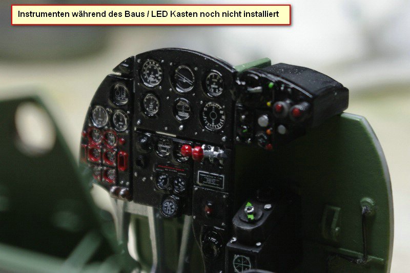

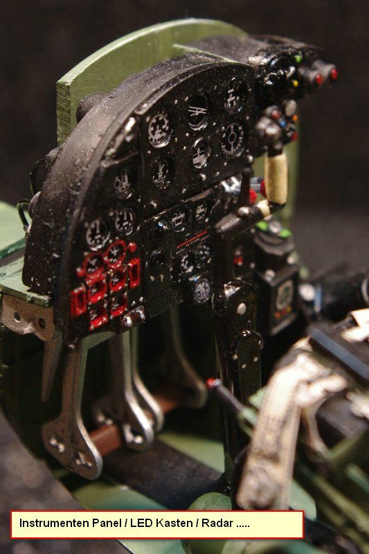

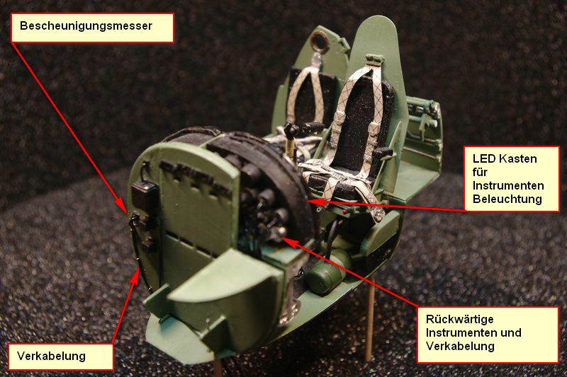

Nun kam das Intrumenten Panel dran. Hier wurde das Radar von Alley Cat eingebaut. Die meiste Zeit verschwand allerdings hier beim bemalen mit einen 0/10er Pinsel. (Eigentlich ein 0/5 wobei ich die hälfte der Borsten entfernt hatte)
Da ich vor hatte den Rückwand des Instrumenten Panels durch die Wartungslucke im Bulk Head 1 (Spannt 1) dazustellen wurden diese auf der Rückseite nachgebildet. Hierbei kam jedoch zwischen Panel und Instrumenten Nachbildung ein LED Kasten zum einsatz um die Instrumenten beleuchten zu können.

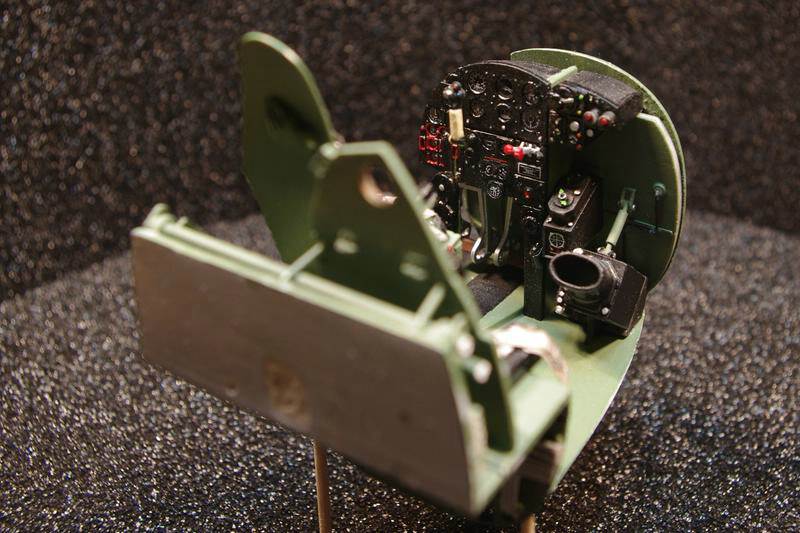

Gesamt Ansicht vorder Cockpit
Bulk Head 1 (Spannt 1 ) gehört nicht zur ersten Bauabschnitt, wurde jedoch bereits vorgezogen um die wirkung der Wartungsklappe zu testen. Hierbei wurden die Schaniere 0.5mm x 3mm aus einem Lederrest geschnitten. Das Leder wurde solange von hinten geschliffen bis nur noch ca. 0.15mm dicke übrigblieb. Seltsame weise hält es besser als versuche mit Ätzteilen und Draht. Auf dem ersten Spannt wurden dann auch sämtliche Kabel neu gelegt. Hier benutzte ich 0.25mm Gummifaden aus dem Hobbyladen. Zusätzlich wurden die Beschleunigungsmesser neu gemacht, hierbei fehlen noch die Decals.
Gesamt Bild rechte Seite
Gesamt Bild linke Seite

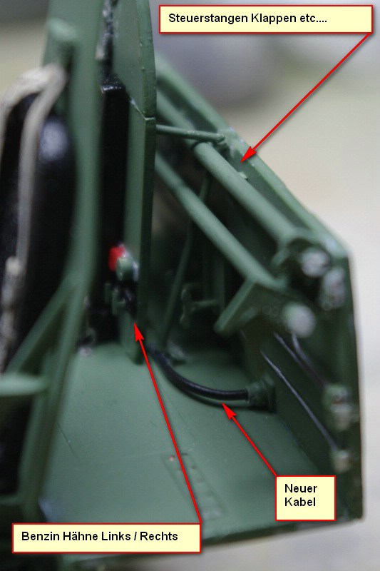

Beim Steuerknüppel wurden insgesamt 4 Kabel nachgezogen. Unteranderem den für die Kameraauslösemechanismus.
Das Radar ist von Alley Cat

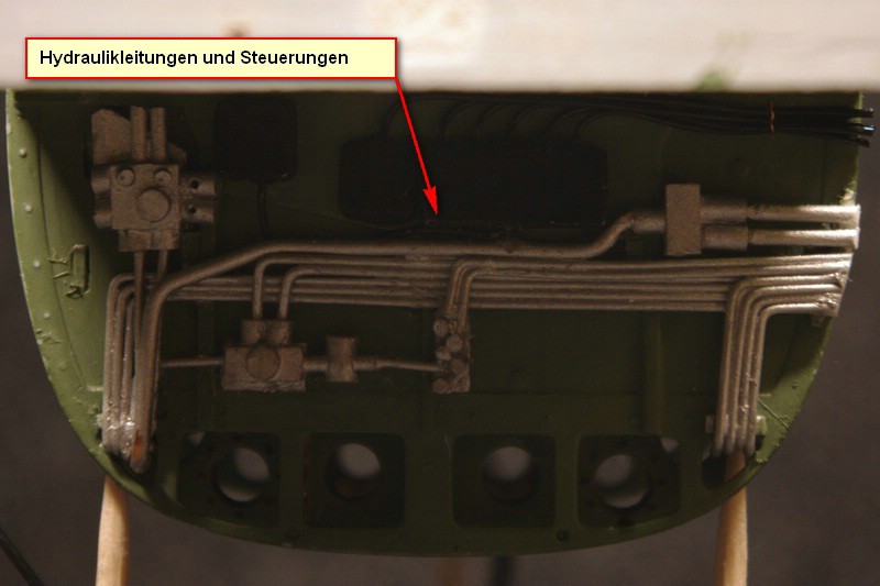

Ganz am anfang des Bauabschnitts wurden die Hydraulikleitungen auf der Rückseite von Spannt 2 angebracht. Diese sind später durch den Bombenschaht sichtbar und wurden aus gebogener Profil erstellt.

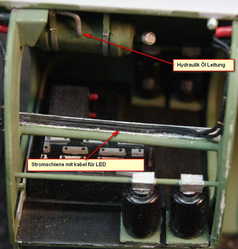

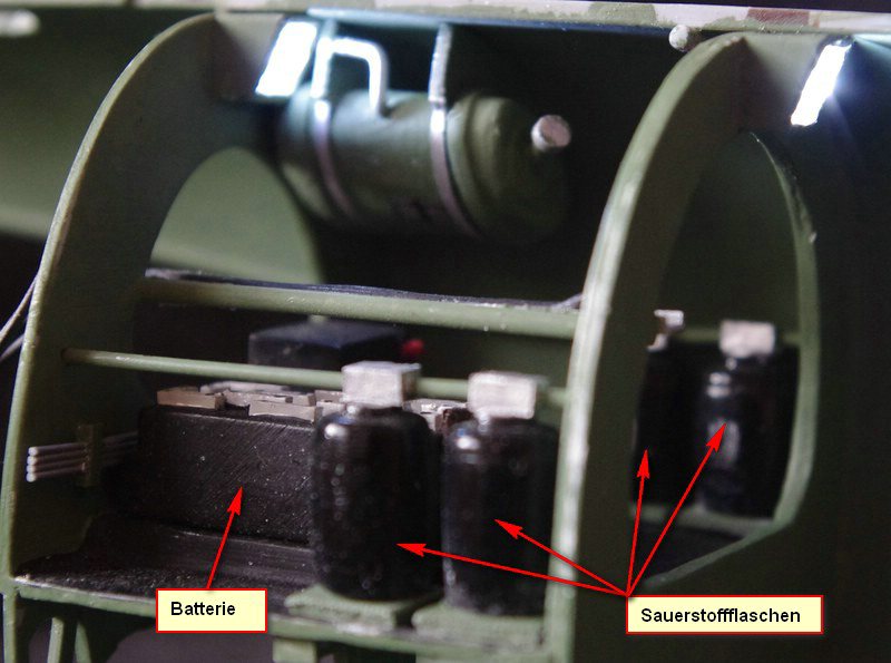

Da es im Rumpf bekanntlich Dunkel ist wurden insgesamt 3 Lampen mit LED's gebaut. Hier sind jedoch nur zwei eingestzt. Der dritte wird später in Flügelbereich montiert sodas insgesamt 3 Lampen den Innenraum ausleuchten.
Und für den Blinden Mechaniker den ich noch suche mit Beleuchtung.
Nachdem die Sauerstoffversorgung für den Piloten und Copiloten eingebaut woden, kammen 2 Batterien die komplet aus Sheet und Profilen aufgebaut wurden. Zusätzlich wurde der Verteilerkasten und Stromschiene gebaut. Stromschiene ist ein einfaches U Profile aufgebohrt und der Verteilerkasten ist ebenfals aus Sheet gebaut. Batterie und Verteilerkasten wurden dann auf einem Sockel gesetzt wie in meinen Vorbilder zusehen.
Nach dem provisorischen einsetzen im Rumpf habe ich maßgenommen und die Halterungen für Trinkwasser und Hydrauliköl Tanks genommen. Diese wurden dann direkt im Rumpf verklebt.
Einfach mal ein Bild vom Rumpfinnern nach vorne geschaut. Einige Schönheitsfehler sind mir beim Fotografieren aufgefallen. Diese stören jedoch wenig da man eh nichts genau sehen wird wenn der Rumpf geschlossen wird.

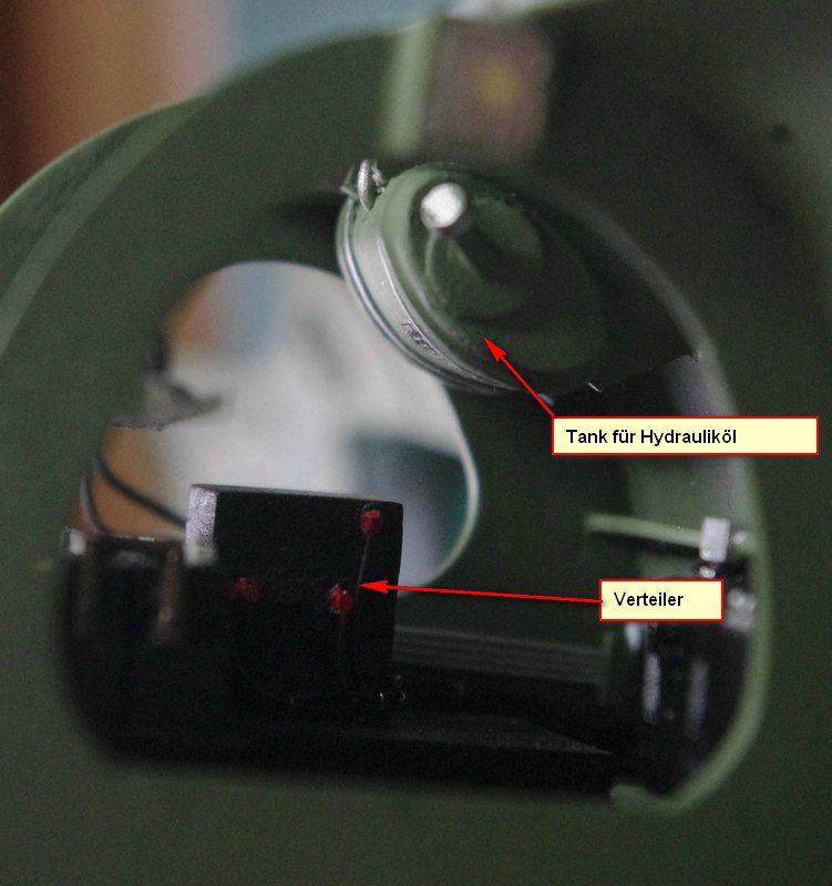

Nachdem die Lampen eingesetzt wurden, habe ich das gute stück in der rechten Rumpf hälfte eingesetzt, und die Kabel für die LED's verlegt. Gut das es eine Stromschiene gibt, den konnte ich gut gebrauchen.
Hier ein Blick auf den Hydraulik Tank
Und zum schluß einen der Sauerstofflaschen in der rechten Rumpfhälfte.
