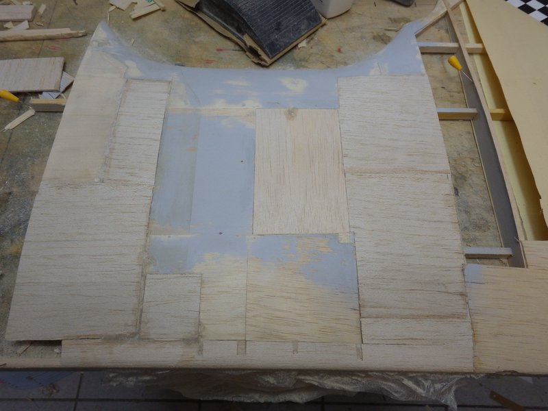

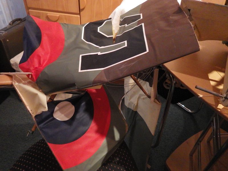

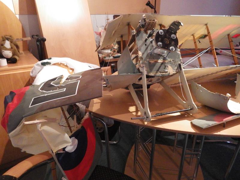

Weiter gehts nachdem das Gewusel sortiert und auseinander genommen wurde ging es an die Bestandsaufnahme : Heck, Rumpfmittelteil incl Flächenstreben und linke Fläche sowie Fahrwerk o.k. also eine ordentliche Basis zum Wiederaufbau
Als erstes nahm ich mir die obere Fläche vor; der Mittelteil (Baldachin) hat ordentlich was abbekommen ist aber relativ schwierig neu zu bauen., also Reparatur, erst mal alles Lose Beplanugsholz runter und dann Balsa - Patchwork

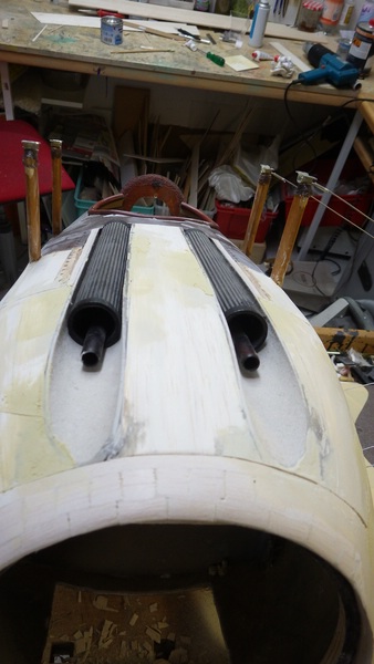

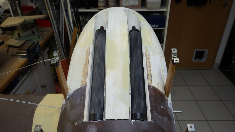

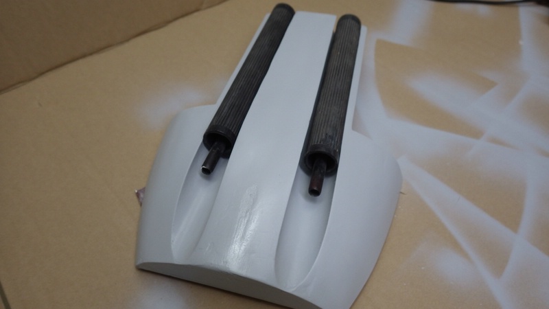

kleines update
Die Rohre werden noch geöffnet und tragen später die MG´s

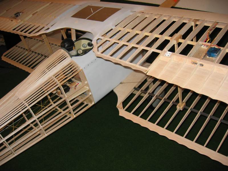

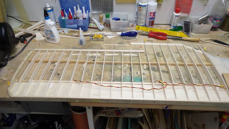

anbei ein kleines Update , zur Abwechslung habe ich mich über die obere Fläche hergemacht, die Rippen sind anhand einer selbstgefertigten Schablone aus 3 mm Balsa mit dem Cutter ausgeschnitten worden. Die Kabel müssen eingezogen werden vor der Verkastung der vorderen Sektion. Pro Querruder werden zwei Servos eingebaut, da die Fläche sehr dünnn ist, was stärkere d.h. größere Servos unmöglich macht

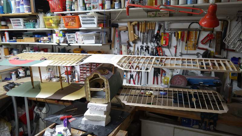

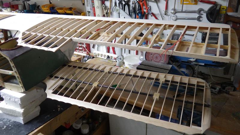

in den letzen Wochen wurde die Tragfläche peu a peu weiter aufgebaut, die neu erstellte rechte untere Fläche ist schon am Rumpf angesetzt, die obere wartet noch auf zwei Servos . Auch der Rumpf wurde weiter bearbeitet , gespachtelt und geschliffen

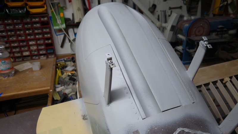

- ich habe zwischenzeitlich die Flächen angepaßt , mit allen Schraubenlöchern für die Streben und den Servos versehen und bespannt mit ORATEX Gewebefolie, es gibt nix besseres :D
- der Vorderrumpf ist auch soweit fertig , es fehlen noch die Lüftungsbleche und die Auspuffattrappen
- der Schalldämpfer und der Motor sind angepaßt
