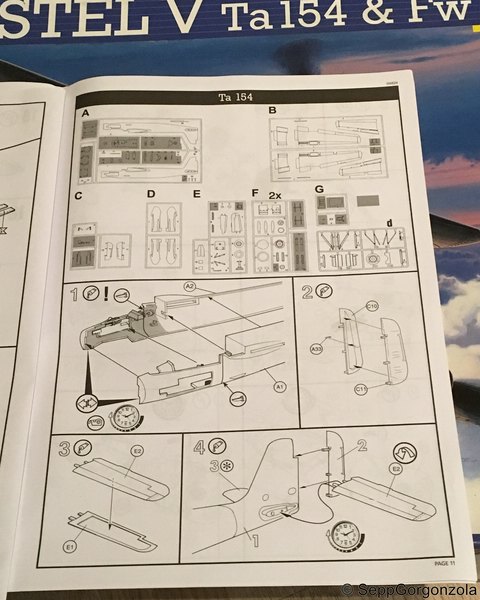

Anfangen werde ich mit der Ta 154 - hier sieht man schnell das was vorwärts geht :pfeif:
Zuerst habe ich die Rumpfhälften gelöst und den vorderen Teil abgetrennt, da kommt dann der Sprengkof drauf.
Ich hätte jedoch die Rumpfhälften erst verkleben sollen, da ich so eine Seite etwas kürzer gesägt habe :bang:
Hoffentlich spielt das später keine Rolle mehr wenn der Sprengkopf drauf kommt.
Weiterhin habe ich noch die Ruder zusammengeklebt und mit den Teilen für die Motoren begonnen:
Die Passgenauigkeit ist bisher sehr gut :thumbsup:

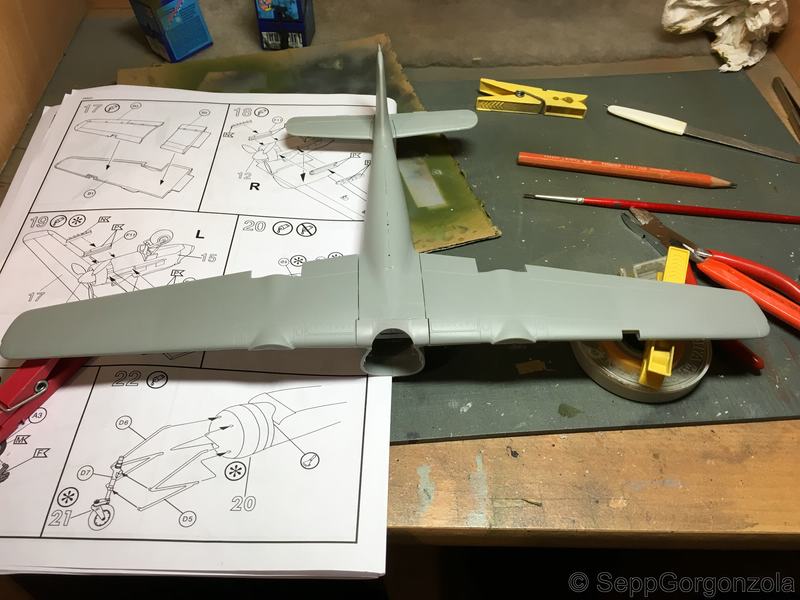

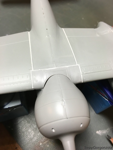

So Leute,
heute ging es auch wieder an der Mistel weiter.
Als erstes habe ich die Flügel am Rumpf verklebt - hier treten die ersten Spalten auf die ich spachteln muss :!!
Wird allerdings bis nächste Woche dauern, musste heute erst mal neues Spachtelmaterial bestellen :pc:
Weiterhin habe ich die Gewichte (Anglerblei) in den Motorgondeln verstaut, bin aber aus Mangel an Platz nicht an die die von Revell vorgegebenen 50 Gramm gekommen 8|
Es sollte reichen um ein kippen nach hinten zu vermeiden :pfeif:
Danach habe ich die Motogondeln mit den Fahrwerkschächten verklebt und diese dann an den Tragflächen montiert.
Auch hier wieder was zu spachteln :cursing:
Evtl. gibt es vorm nächsten Wochenende neue Fotos :wink:

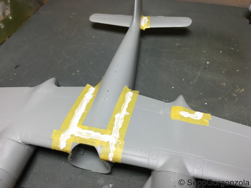

Hallo Leute :wink:
es ging wieder ein bisschen weiter an der Mistel. Meine neue Spachtelmasse ist eingetroffen - ich bin echt begeistert, lässt sich sehr gut verarbeiten :)
Bitte nimm dir Zeit beim verspachteln und klebe vorher alles ringsum ab, somit saust du nicht unnötig andere Stellen ein und mußt nach dem schleifen weniger nachgravieren etc.
Hallo Christian :wink:
genau so hab ich´s auch gemacht :)

Das scheint ja gut zu funktionieren mit der tollen neuen Spachtelmasse.
Da könntest du doch auch dem armen Sprengköpflein noch ein wenig Liebe angedeihen lassen, oder?

Zum Schluss müsstest du doch dann den Sprengkopf "nur" aufstecken, oder habe ich da was übersehen?
Ich glaub schon, nämlich die Spachtelei die mir noch bevorsteht. Ich muss ja den Kopf vorher schon anbringen, weil ich ja noch spachteln muss. Mir hat sich nur die Frage gestellt, ob ich mir die fummelige Abkleberei des Kopfes geben soll oder einfach alles in RLM 76 lackieren soll :nixweis:
