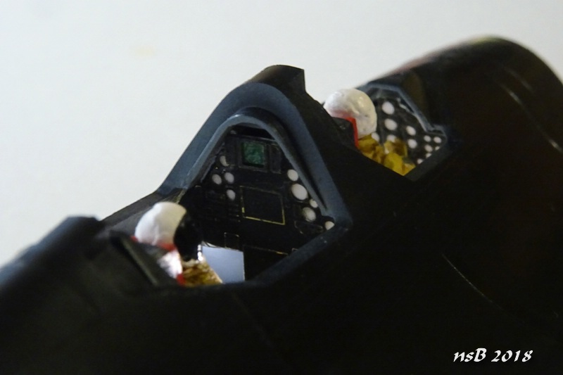

Natürlich habe ich schon mal angefangen, Ihr werdet nicht raten, womit! Genau, mit dem Cockpit. Und da fange ich gleich mit den ersten Zusätzen an, den Piloten.
Und auch ein Paar Details müssen her, also Ätzteilset von Eduard bestellt. Eigentlich ist es für den Academy-Bausatz bestimmt, aber es passt auch für das Hase-Set. Sogar die Bauteilnummern stimmen, obwohl bspw. scalemates keine Verbindung beider Bausätze ausweist. Vielleicht wurden da mal die Spritzformen ausgetauscht? Na egal.

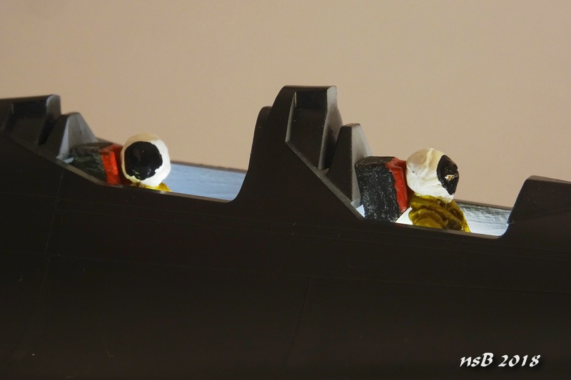

Als erstes habe ich die Schleudersitze gebaut, um dann festzustellen, dass die Sitze für die Piloten zu schmal sind. Verflixt! Naja, offenbar zu viele Burger gefuttert! :hunger:
Also die Bausatz-Sitze. An die habe ich wenigstens noch je zweit Ätzteile gepappt, damit sie etwas Details bekommen
und dann den Rest der Cockpit-Ätzis angebaut:
Nein, der Bausatz-Steuerknüppel ist mir nicht unauffindbar heruntergefallen, ich habe ihn neu gemacht aus 0,75mm-Rundsheet, da mir das Bausatzteil zu klobig wirkte.

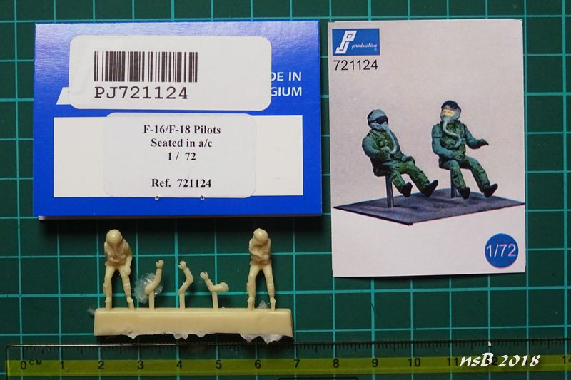

Mir ist leider erst recht spät aufgefallen, dass die SR-71-Piloten eher wie Raumfahrer aussahen und keinen "Schnuffi" trugen. Aber nicht schlimm, wozu gibt es Bastelmesser? Schnipp, ab damit! Und zum Glück war's noch vor dem Bemalen...
So, und nun der aktuelle Stand:
Das soll's gewesen sein für den ersten Teil. Bis dann!

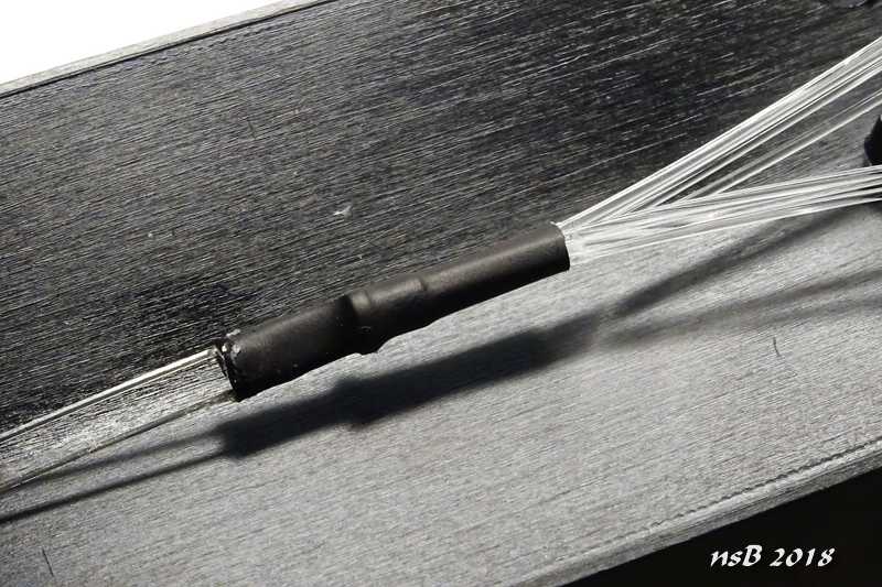

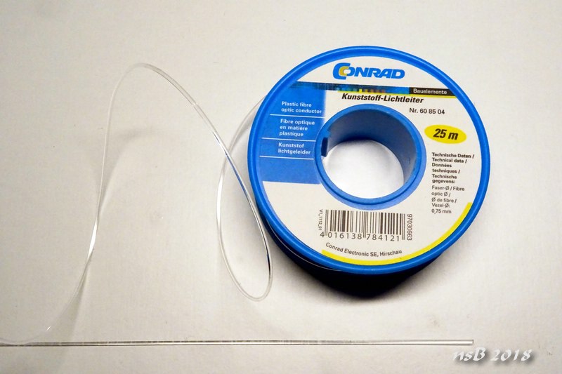

So, es ging ein bißchen weiter mit dem Projekt. Ich hatte ja schon im ersten Beitrag geschrieben, dass ich ein paar Extras vorhabe. Eines davon ist die Beleuchtung. Dazu benutze ich, wie bei meiner Heinkel He 219, Lichtleitfasern (keine Glasfasern!), die einigermaßen preiswert sind. Ich nutze einen Durchmesser von 0,75mm, das kann man als Modellbauer noch einigermaßen verarbeiten. Diese Polymerfasern sind nämlich unglaublich störrisch, frisch von der Rolle sind sie wie Spiralfedern.
Zum Verarbeiten recke ich sie zuerst (s. obiges Bild, gerade Faser unten). Dazu binde ich ein Ende oben an einem Schrank fest, klemme an das untere Ende eine Bastelzwinge (als Reckgewicht) und gehe ein paar mal mit einem Haarfön (höchste Stufe, aber keine Heißluftpistole, die wird zu warm) an der Faser entlang. Am Ende ist sie schön gerade.
Zur Beleuchtung des Cockpits setze ich die Fasern in zwei Konfigurationen ein:
  1. "Leuchtband" bzw. "-röhre": Dazu raue ich die Oberfläche an der Stelle, die leuchten soll, mit Sandpapier an. Dort funktioniert die Totalreflexion nicht mehr und die Faser leuchtet. Damit beleuchte ich die Seitenkonsolen.
  2. "Spots": Hier schneide ich die Faser an dem Ende, wo sie leuchten soll, einfach mit einem Bastelmesser gerade ab. Sie strahlt dann einfach nach vorn heraus.
Da ich die Lichtquelle, es wird eine weiße LED, hinter dem Cockpit platzieren, die Piloten aber etwas von vorn anstrahlen möchte, muss ich die Fasern "umbiegen". Das ist nicht so leicht, da a) die Biegeradien nicht zu klein sein dürfen (die Faser kann brechen oder Licht streuen = "verlieren") und b) die Faser, wie gesagt, extrem störrisch ist. Ich habe mir dann folgende Hilfe ausgedacht und mit dem o.g. Fön bearbeitet, das ging sehr gut:
Das Befestigen der Fasern ist so eine Sache. Sekundenkleber geht gar nicht, da die Faser spröde wird. Klar sollte der Kleber auch nicht sein, da an den Stellen, wo der (klare) Kleber auf der Faseroberfläche ist, die Totalreflexion nicht mehr funktioniert und man Licht "verliert". Also entweder Hülsen verwenden oder, wie ich, einen geeigneten Kleber. Ich habe mich für einen Kontaktkleber entschieden, den ich allerdings wie normalen Kleber verwendet habe. Das geht auch, allerdings ist das Kleberzeugs nicht so schön, da es ohne Ende Fäden zieht und von der Konsistenz her an Schnodder - Ihr wisst schon, was einem bei Erkältungen aus der Nase läuft... - erinnert. Wenn die Tube flach auf dem Basteltisch liegt, läufts auch hier. :lol: Na egal, ich hab's jedenfalls verwendet.

Was es nicht alles gibt!
Lichtleitfasern kannte ich so noch nicht.
Wo ist nun der Unterschied zwischen Lichtleitfasern und Glasfasern?
Gruß Mike
Sonntag, 11. März 2018, 18:47
Hallo Mike,
Glasfasern sind aus Glas (wer hätte das gedacht ;) ) und leiten daher Licht sehr gut, sind aber sehr spröde und nur mit Spezialwerkzeug zu bearbeiten. Auf zu kleine Biegeradien reagieren sie sehr empfindlich - mit Bruch. Man kann sie auch nicht verformen in dem Sinne, dass man sie warm macht, biegt und sie dann so bleiben. All das geht mit den Lichtleitfasern (Schneiden mit Bastelmesser oder zur Not mit Schere, Warmformen, kleinere Biegeradien, Anschleifen etc.), da sie aus einem Kunststoff bestehen, allerdings sind die Lichtleiteigenschaften i. A. schlechter als bei Glasfasern.

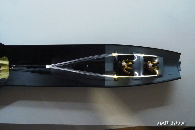

So, geht weiter hier. Melde: Cockpitbeleuchtung ist fertig!
Dazu habe ich als erstes eine 3mm-warmweiß-LED (Mike, ich mag allgemein kein kaltweißes Licht :ok: , es sind 3300K geworden, die hatte ich noch herumzuliegen. Und da hab ich ja so ein Schwein gehabt, dass die SR-71 überwiegend aus Titanlegierungen besteht, sonst könnte sie diesen Temperaturen, das sind ja mehr als 3000°C, gar nicht widerstehen! :abhau: ) vorn vorsichtig plan geschlffen. Wer's auch mal nachmachen will - Vorsicht! Schleift man zu weit, kann man die winzigen Bonddrähtchen wegschleifen, dann leuchtet nix mehr. Schleift man noch weiter, kann man bis zum Halbleiterkristall kommen, das würde ich aus gesundheitlichen Gründen tunlichst vermeiden.
Hier nun Original-LED (oben) und die modifizierte Variante (darunter):
Dann habe ich die 8 Lichtwellenleiter (LWL) auf die gewünschte Länge gebracht, ein Stück Schrumpfschlauch darüber geschoben, die LWL-Enden sowie die LED-"Spitze" mit dem abgebildeten Kleber (der sehr schön transparent aushärtet und eine gute Lichteinkopplung sicherstellen soll) bestrichen
und die LWL-Enden und die LED zusammengeführt, Schrumpfschlauch über beide geschoben und dann vorsichtig mit einem Haarfön den Schrumpfschlauch geschrumpft.
Und so sieht nun das Ergebnis aus:
Nicht übel, oder? 8)
Also mit dieser LWL-Technik erreicht man nicht die Beleuchtungsstärken, als würde man einzelne LED einsetzen, das ist schon klar. Aber für so ein paar Akzente finde ich sie schon ganz geeignet, gerade wenn die zur Verfügung stehende Strommenge oder der Platz begrenzt ist.
