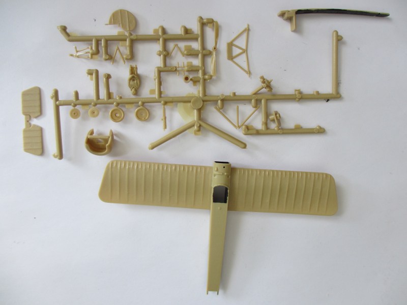

Der Teileumfang ist recht gering:
Somit hoffe ich aber auch, schnell ein Erfolgserlebis zu haben.

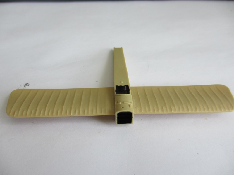

Also los gehts:
Rumpfgerüst - innen schwarz eingefärbt:
Der Pilot freut sich auch schon...

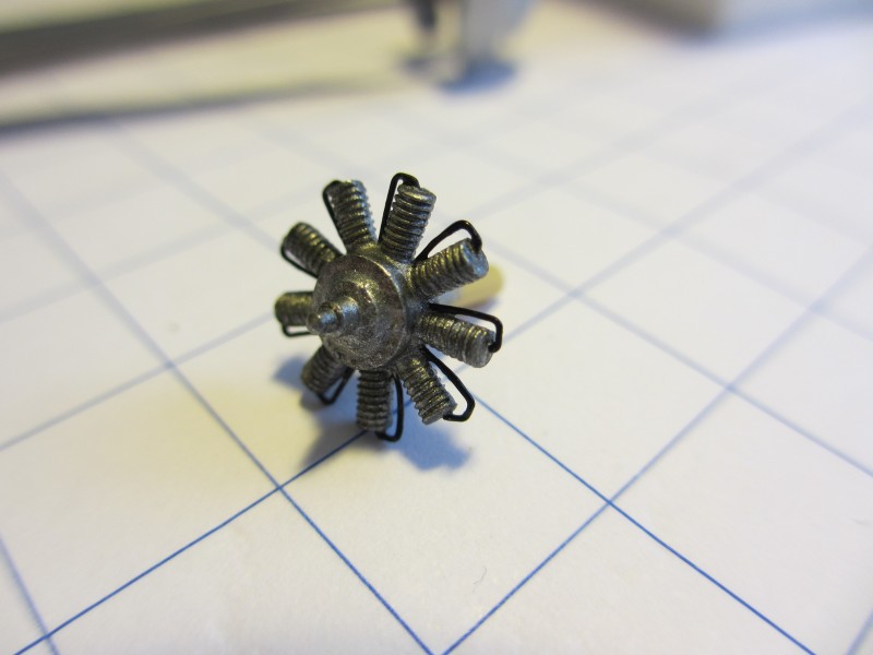

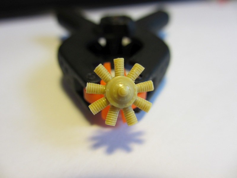

Der Sternmotor - naja... hier hab ich mal ein wenig nachdetailiert:

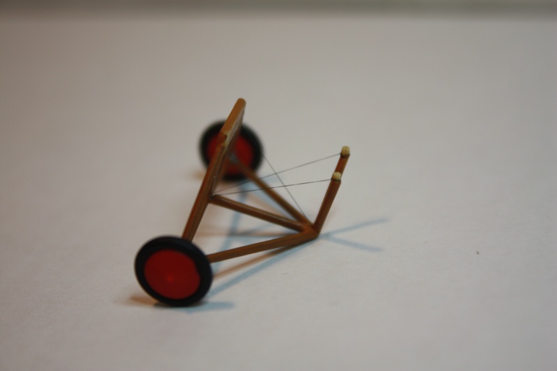

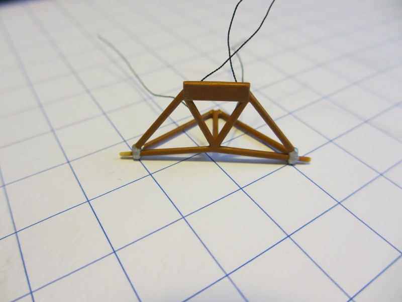

Ich habe mal das Fahrgestell zusammengesetzt. Dabei musste ich mich festlegen, mit welchem Material ich die Verspannung
durchführen will. Da es mein erster FLieger mit Verspannung ist, werde ich hier einfach mal den bei mir vorhandenen Takelgarn verwenden.
Hier speziel schwarz, 0,1 mm. Mal sehen, wie es im Gesamtbild wird:

OHA , das Modell ist nicht ohne, vor allem weil Du die Verspannung originalgtreu anbringen möchtest wie man sieht. Ich empfehle Dir da die flexiblen Gummilitzen von USCHI von der Rosten. Die sind zwar nicht ganz billig, aber eine Rolle reicht lange.
https://www.uschivdr.com/shopping-catego…ng-and-various/
Für 1/72 nimmst Du " superfine" ; da hast Du dann lange Spaß dran und das Anbringen ist ein Kinderspiel. 0.3 mm Loch in die Fläche bohren; Litze durchstecken, leicht spannen und mit einem winzigen Tropfen flüssigem Sekundenkleber von der Unterseite sichern. Sieht klasse aus und bleibt gespannt (was Du so mit Zwirn nie hinbekommst) ;)

vielen Dank für den Hinweis. Ich habe hier im Forum schon mehrmals von diesem"Superfaden" gelesen, konnte aber bisher bei meinen Händlern keinen erstehen.
Vielleicht muss ich ja doch noch einen weiteren Kontakt herstellen...

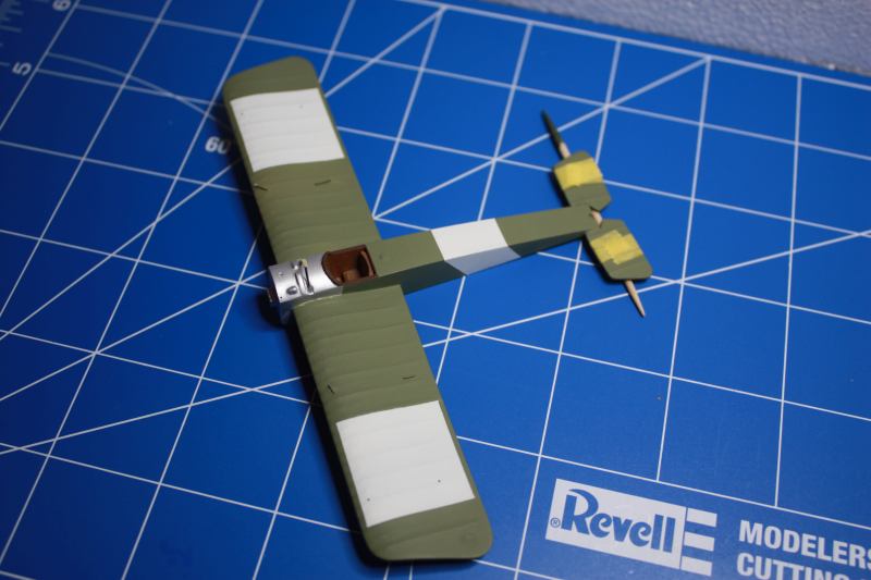

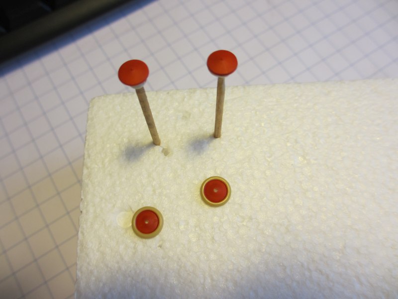

Ich habe mich auch mal an die Lackierung gewagt - und zwar mit der Airbrush (sozusagen zum "fast" ersten Mal)....
Das ging aber gnadenlos schief...
Ich habe erstmal in weiß grundiert, und wollte dann die rote Rumpfbanderole lackieren. Dies noch mit dem Pinsel.
Naja! Das muss def. nochmal gemacht werden.
Die Farbe werde ich auch noch mehr verdünnen.
Hier das Disaster:
VG Christian

Donnerstag, 22. März 2018, 23:21
Servus!
'Nen schicken kleinen Flieger hast du dir da ausgesucht. Finde ich gut, dass du bissl was aus dem Bausatz durch Eigenbau rausholen willst.
Die Spannfäden wurden ja schon angesprochen, zur weißen Farbe: Weiß lässt sich leider prinzipiell immer richtig Schei** verarbeiten. Ich habe mittlerweile schon von vier verschiedenen Firmen Weiß (Revell, Vallejo, Humbrol, Tamiya) probiert und so richtig zufrieden bin ich immer noch nicht. Am ehesten lässt sich noch mit Tamiyas Weiß arbeiten – diese Farbe deckt auch recht vernünftig. Auf jeden Fall braucht Weiß eine gute ebenmäßige Grundierung.

Freitag, 23. März 2018, 21:08
vielen Dank für den Tip mit den Löchern - hätte ich glatt vergessen.
Allerdings werde ich den Lack wieder abnehmen und nochmals versuchen. Is mir auch ein wenig zu dick aufgetragen.
Mal sehen, wie schnell ich dazu komme.Ich werde meine Fokker farblich allerdings ans Cover anlehnen.

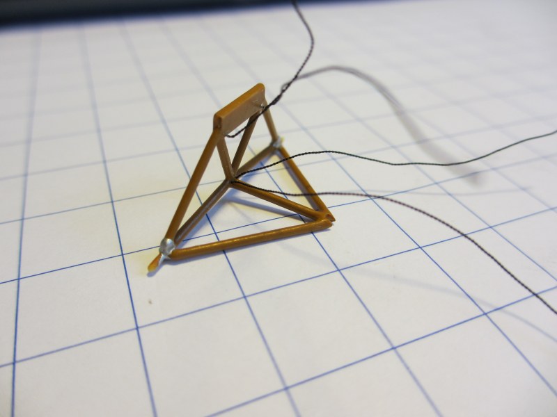

Freitag, 6. April 2018, 22:29
Guten abend,
sie ist da :lol:... meine Bestellung.....
Da iss sie :ok: :
Und natürlich habe ich dieses Wunderzeug gleich mal ausprobiert, und die Verspannung des Fahrwerkes neu erstellt.
Hier vorher (hab leider im Eifer des Gefechtes kein Bild inkl. Rädern gemacht...)
und nun so:
Ist schon verdammt dünn dieser Faden, sieht aber gut aus :lol: .
Da muss ich mich erstmal ans Handling gewöhnen. :abhau:
Bis die Tage.

Beiträge: 3 614
Samstag, 7. April 2018, 10:06
Beim Original wäre der "Faden" 72 mal dicker, das paßt also schon .... und sieht gut aus :ok:

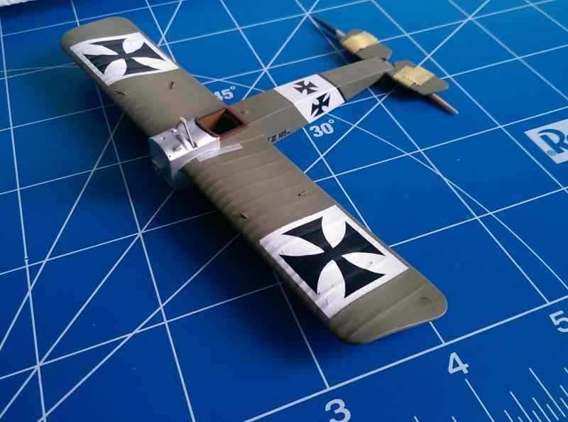

Sonntag, 8. April 2018, 20:23
ich konnte es mir nicht verkneifen, die ersten Decals aufzubringen.
Somit habe ich mich festgelegt, die Lackierung in ihrem jetztigen Zustand zu belassen, auch wenn nicht ganz perfekt ist.
Aber ich habe ja noch weitere Modell , bei denen es dann besser wird...
So schaut mein Vogel nun aus:
Einmal von links
und einmal von rechts

Montag, 16. April 2018, 21:57
Halli hallo,
da könnt ich doch fast an die Decke gehen :motz: :motz: :motz:
Die rote Rumpfbanderole der Decals hat mich ganz schön geärgert. Dieses Teil ist nämlich viel zu groß,
und der WInkel stimmt auch nicht ganz. Egal wie ich das Ding gezogen habe, irgendwo hat es nicht gepasst.
Und zu Guter Letzt hat sich das Teil auch noch zerlegt. :motz:
Was nun.... tja, da es mit dem Lackieren so gut geklappt hat, hab ich gleich mal meine Fokker eingetapt.
Di Banderole wird nun auflackiert, mal sehn, ob diese Woche mal genügend Zeit dafür ist.
Zur Vorbereitung des ganzen habe ich erstmal alle bereits aufgebrachte Decals mit Klarlack gesichert - man weiß ja nie!
So schauts nun aus..

Sonntag, 22. April 2018, 22:19
Guten abend Bastlergemeinschaft,
schnell mal noch ein Update. Ich habe es endlich geschafft, meine Banderole in rot zu lackieren.
Hat recht gut geklappt - ein paar kleine Macken sind entstanden - naja.
Wird beim nächsten Modell besser.
Musste ein wenig ausbessern und habe noch ein paar Decails angebracht.
Der Flieger sieht jetzt so aus:

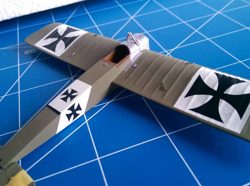

Sonntag, 22. April 2018, 22:28
sehr schön .. aber was ist das da auf den Tragflächen ;( ?
Fertig:RC:
HMY Britannia 1893
Sonntag, 22. April 2018, 22:33
Was meinst du?
VG Christian
:ahoi: :ahoi: :ahoi: :ahoi:
Im Bau:Le Glorieux 1:150
auf Werft (in Wartestellung) die Preussen 1:150
Beiträge: 3 614
Montag, 23. April 2018, 07:29
Die Fäden? neben den Malteser Kreuzen
Fertig:RC:
HMY Britannia 1893
Montag, 23. April 2018, 09:22
Neben den Eisernen Kreuzen sind die Aufnahmen für die Spanndrähte. Je Tragfläche waren auf der Ober- und Unterseite jeweils vier Spanndrähte angebracht, die auf der Oberseite über den Baldachin, auf der Unterseite über die Fahrwerkstreben verliefen.
(Wenn ich mich als Mitleser mal einmischen darf... :wink: )

Schon klar, sind das denn Röhrchen zur Aufnahme der Spanndrähte ?
Fertig:RC:
HMY Britannia 1893
Montag, 23. April 2018, 16:55
fast richtig. Ich habe mir zur Sicherheit die durchgebohrten
Löscher für die Verspannung vorm Lackieren Mut kleinen
Drahtstücken gesichert. Also keine Spannschlösser oder
ähnliches.Die Dinger kommen noch weg.
Sagt mal, was für einen Klarlack bekommen den die Flieger -
matt oder seidenmatt?
VG Christian

das erklärt es . Ich habe schon befürchtet daß das bleiben soll .
Die Flächen und der Rumpf waren damals mit Baumwollstoff bespannt ----> also MATT . Die Motorhaube und der vordere Teil des Rumpfes können seidenmatt lackiert werden, da die ja aus Metall waren. Alle sichtbaren Holzteile incl Propeller seidenmatt oder glänzend. ^^
