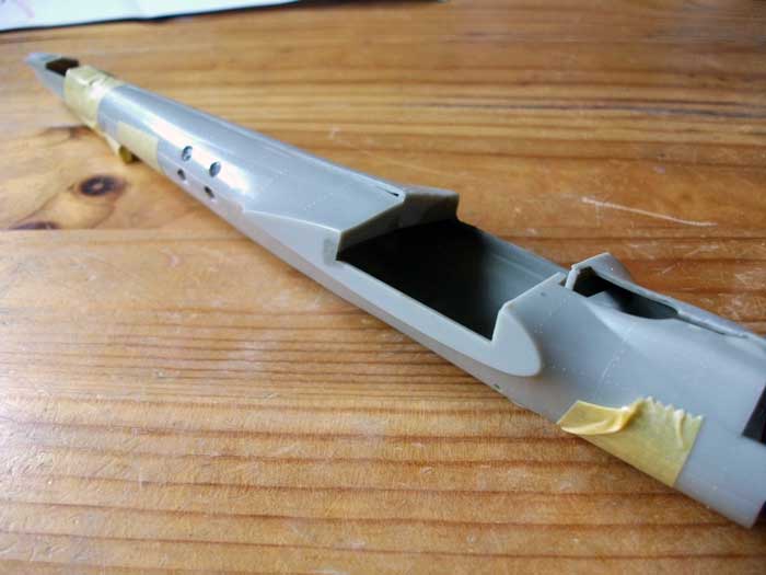

Ich zeige deshalb nur den nun bereits bearbeiteten Rumpf mit dem entfernten Steiß.
Auf dem Rumpfrücken wurde der grüne Bereich hinter dem Cockpit zugespachtelt. Hier war der Durchgang zum Turm A.
Da die Dornier Do 17 V-1 noch als sog. "schnelles Postflugzeug" konzipiert wurde, war damals kein Bedarf für eine Bewaffnung vorhanden. Deshalb wurde auch kein oberer Waffenstand benötigt.
Die vier Löcher auf jeder Rumpfseite sind Fenster für etwaige Passagiere, die (das nötige Kleingeld vorausgesetzt) auch mitfliegen durften.
Passagiere hatten einen extra Einstieg, der auf der linken Rumpfseite (in Flugrichtung gesehen) sichtbar ist.

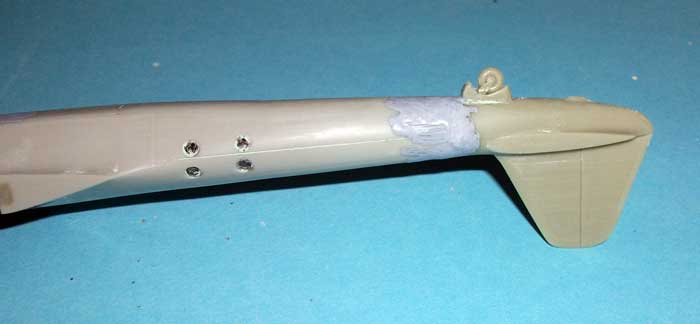

Weiter geht es jetzt mit dem Seitenleitwerk.
Im Umbausatz wird genau angegeben, wo der Schnitt zur Trennung angesetzt werden muss. Wenn man diesen Punkt richtig trifft, ist das abschließende Ergebnis überraschend gut.
Hier wird das Teil gerade an den Rumpf geklebt. Bis der Kleber abgebunden hat, wurde das Leitwerk mit einem Klebeband fixiert. Zu beachten ist hier die genaue Ausrichtung des Leitwerks, damit es genau senkrecht steht.
Auf den Bildern kann man auch das Folterinstrument sehen, mit dem ich dem Modell meinen Willen aufgezwungen habe, damit die Klebenähte auch in der richtigen Höhe zusammenkleben.
Anschließend wird die Naht verspachtelt, damit am Ende recht wenig davon zu sehen ist.
Hier nun die fertige Naht. Auf dem rechten Bild kann man auch sehen, dass ich am Bug auch schon was angeklebt habe.

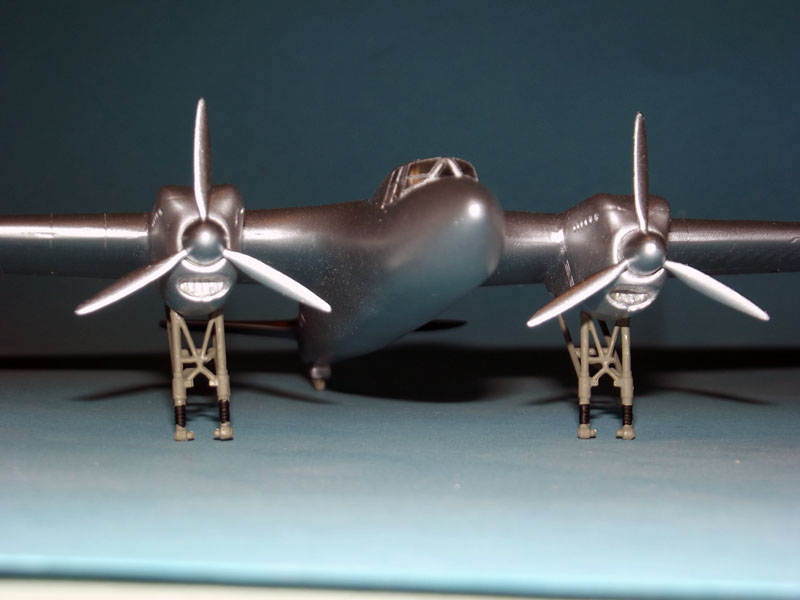

Hier wurde bereits die Abdeckung für die Kanzel abgenommen und das Fahrwerk angeklebt und bereits mit RLM02 gestrichen. Das rechte Bild ist leider etwas unscharf.
Hier einmal ein Blick aus einer anderen Perspektive.

Dienstag, 8. Januar 2019, 18:54
Hallo Siegfried :wink:
schön lackiert :five:
Kann es sein, dass das Steuerbord Fahrwerk leicht schräg steht oder täuscht das auf dem Foto? :nixweis:
Flo
  • »Roy Roger« ist der Autor dieses Themas
Beiträge: 56
Realname: Siegfried Mühlnikel
Wohnort: 72475 Bitz
Dienstag, 8. Januar 2019, 21:03
@SeppGorgonzola,
Danke und ja, Du hast recht. Man sieht es auch an der Auflage der beiden Beine. Ist aber inzwischen behoben.

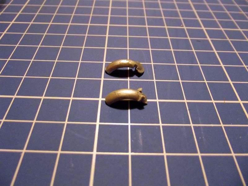

Zunächst werden die Schutzbleche für die Reifen bearbeitet.
Die Airfix-Schutzbleche haben einen Rand um die Wölbung des Bleches, die aber am 1. Prototyp nicht vorhanden war. Folglich muss dieser Rand entfernt werden.
Nach dem Entfernen des Randes werden die Ausbuchtungen der Bleche geschlossen. Mit einfachen Resten wie man sehen kann.
So sieht dann das fertige Ergebnis aus:

Am Modell geht es mit den Schutzblechen weiter:
Die bereits in Silber lackierten Bleche wurden zwischen die beiden Hauptbeine des Fahrwerks eingeklemmt und verklebt.
Der nächste Schritt sind die dünnen Streben, die die Bleche festhalten und dafür sorgen, dass sie nicht so stark vibrieren. die Streben selbst sind aus gezogenen Gussästen.
Hier wurden bereits die Räder befestigt.

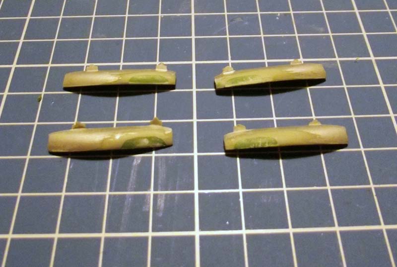

Der nächste große Schritt sind die Fahrwerksklappen. Der Verschluss für die Öffnungen wurde aus Polystyrolplatten ausgeschnitten und in die Öffnung geklebt.
Zum Abschluss wurden diese Abdeckungen noch mit Spachtelmasse aufgefüllt, verschliffen und mit einer Schicht Humbrol Silber (11) versehen.
