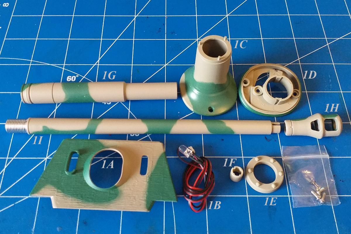

Beginnen wir mit dem eigentlichen Baubericht zum Königstiger. Schauen wir uns an, was wir mit der ersten Ausgabe alles geliefert bekommen:
Neben dem Magazin erhalten wir die ersten Bauteile, allesamt ordentlich verpackt.
Ausgepackt haben wir folgendes auf dem Arbeitstisch liegen:
  • 1A Stirnplatte des Turms
    1B LED mit Kabel
    1C Saukopfblende
    1D hinterer Blendenabschluss
    1E vorderer Blendenabschluss
    1F Hülse
    1G hinterer Rohrabschnitt
    1H Mündungsbremse
    1I vorderer Rohrabschnitt
Weiterhin erhalten wir eine sehr schön gemachte Präsentationstafel aus bedrucktem Aluminium mit allen wichtigen Infos zum Modell. Die Tafel ist 125 x 85 x 50mm groß.
Die ersten Einzelteile können wir auch direkt verbauen.

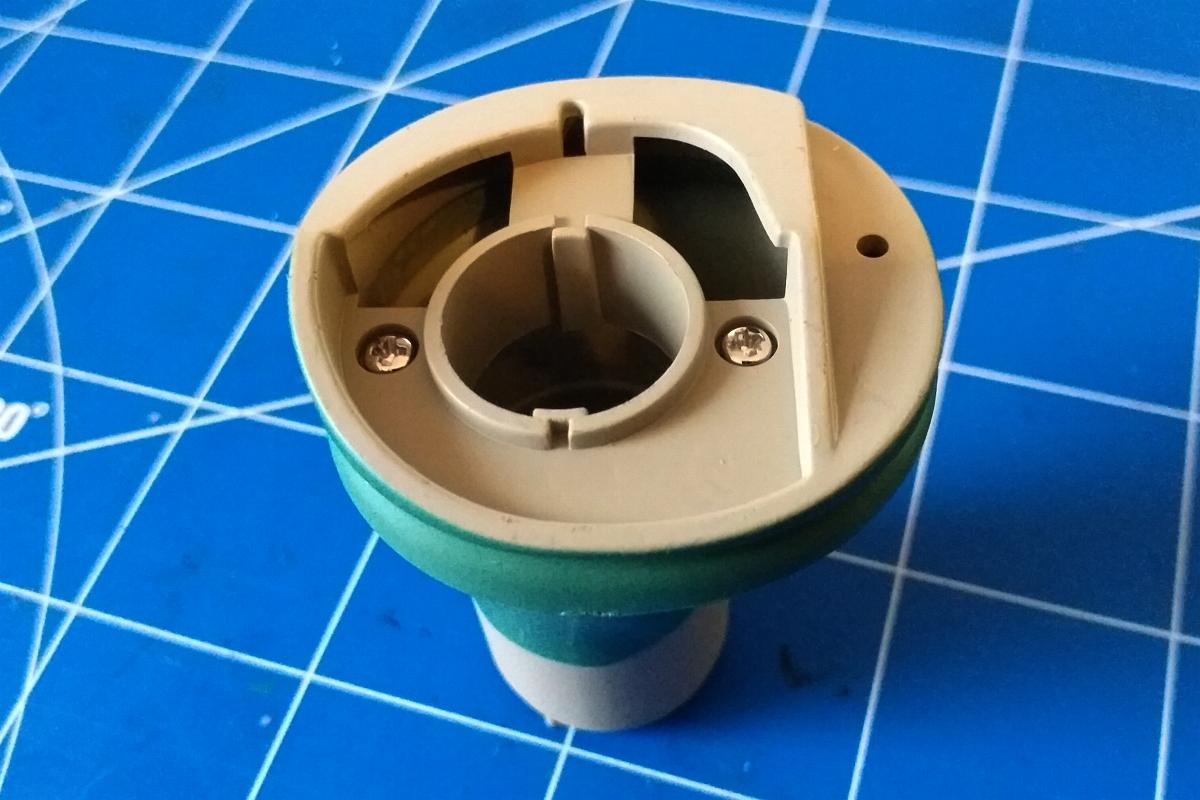

Zunächst führen wir die Hülse (1F) in die Mündungsbremse ein ( 1 ). Danach drücken wir die LED in die Hülse ( 2 ). Jetzt ziehen wir das Kabel der LED durch das Rohr ( 3 ) und drücken die komplette Mündungsbremse fest auf. Nun noch den kürzen Rohrabschnitt (1G) verschrauben ( 4 ).
Nun wird der hintere Blendenabschluss (1D) mit der Saukopfblende zweifach verschraubt.
Der vordere Blendenabschluss wird an den 3 Punkten mit Kleber versehen und fest auf die Saukopfblende aufgedrückt.
Hier noch einmal die verbauten Teile im Überblick.

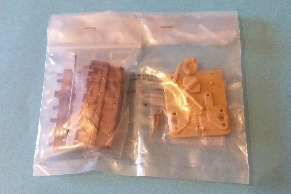

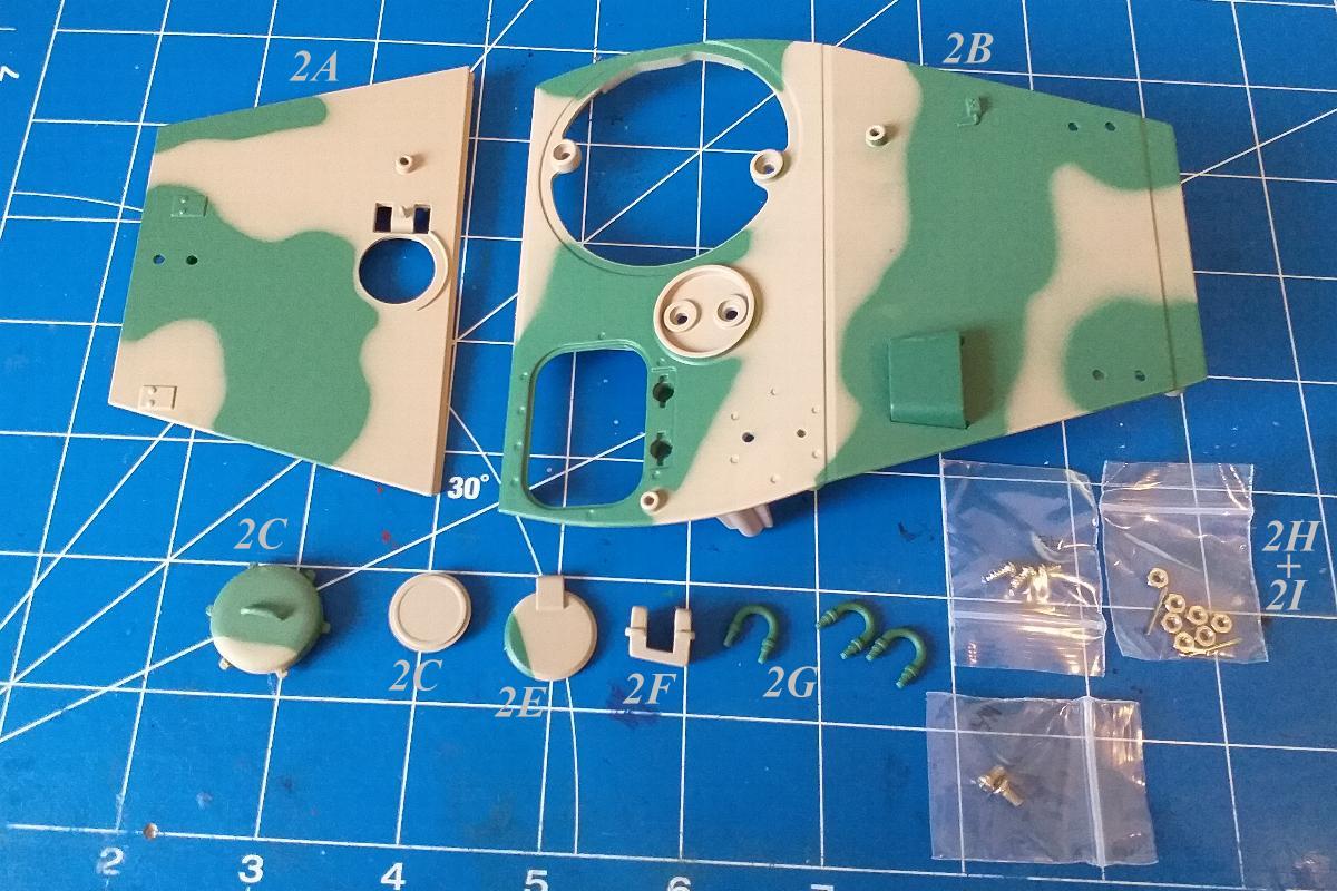

weiter geht es mit der Ausgabe 2. Wie man auf dem Bild sehen kann, sind die Bauteile wieder in einer festen, durchsichtigen Verpackung geliefert worden.
Nach dem Auspacken haben wir dann folgende Bauteile vor uns liegen:
  • 2A Turmdach-Hinterteil
    2B Turmdach-Vorderteil
    2C Panzerscheibe zum Aufbaulüfter
    2D Deckel der Nahverteidigungswaffe
    2E Deckel zum Hülsenauswurfloch
    2F Scharnier
    2G 3 x Tragösen
    2H 1 xScharnierstift (+ 1 Ersatz)
    2I 6 x Muttern (+ 1 Ersatz)

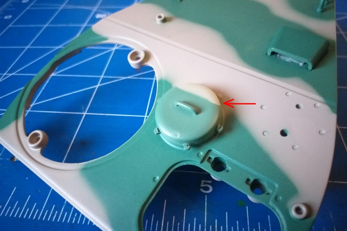

Im ersten Schritt befestigen wir 2 der Tragösen (2G) am Turmdachvorderteil (2B). Dieses erfolgt mittels jeweils zwei Muttern.
Danach drücken wir die Panzerscheibe (2C) auf das Turmdach. Die Ausrichtung ergibt sich automatisch durch die beiden unterschiedlich großen Zapfen.
Hier sehen wir die Muttern zur Befestigung der Tragösen (Rote Pfeile) wie auch die beiden Schrauben (Blaue Pfeile), welche die Panzerscheibe halten.
Hier noch einmal das komplette Teil in der Ansicht.

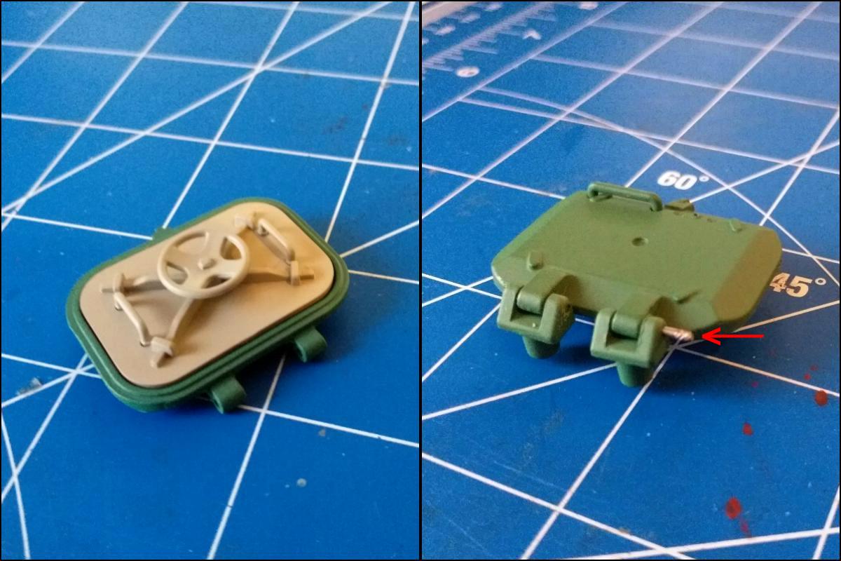

Beginnen wir mit der Ladeschützenluke, welche aus 4 Teilen und zwei Metallstiften zusammengesetzt wird. Auf der Rückseite des Lukeninnenteiles finden wir vier Vertiefungen. Dort geben wir ein klein wenig Plastikkleber auf und drücken beide Teile der Luke fest zusammen (Linke Bildhälfte) Danach werden die beiden Scharniere angebracht, indem wir jeweils von der Seite einen Scharnierstift eintreiben (Rechte Bildhälfte)
Die Luke setzen wir jetzt in das Turmdachvorderteil ein und verschrauben sie von unten
So sieht die Luke dann im eingebauten und geöffneten Zustand aus:

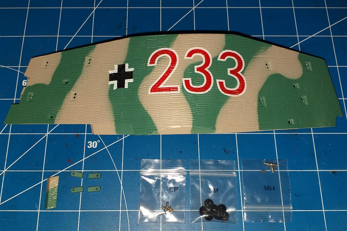

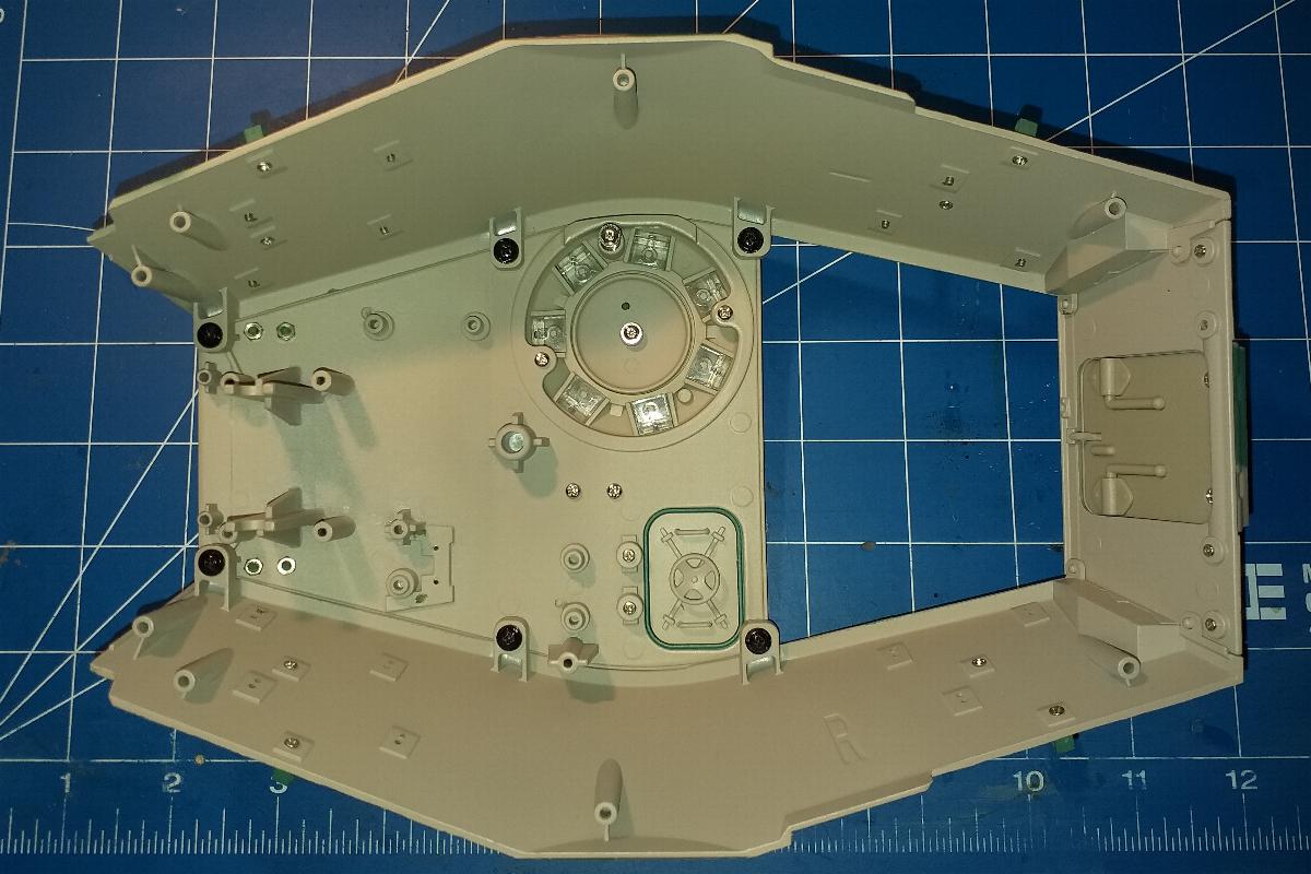

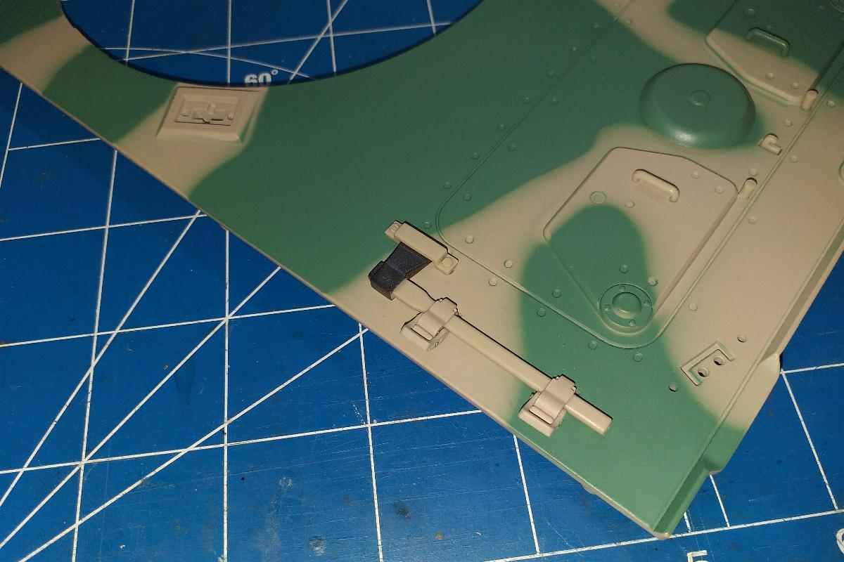

Kommen wir zur linken Turmwand. Dort werden nun die ganzen Halterungen (3C und 3H) jeweils von außen verschraubt. Die Halterungen sind alle gleich, nur entsprechend dem Tarnmuster unterschiedlich gefärbt. Zum Schluss verschrauben wir die vier Stützen, diesmal allerdings von der Innenseite aus.
Damit haben wir dann alle Bauteile der Ausgabe 3 verbaut und machen in Kürze mit Nr. 4 weiter.

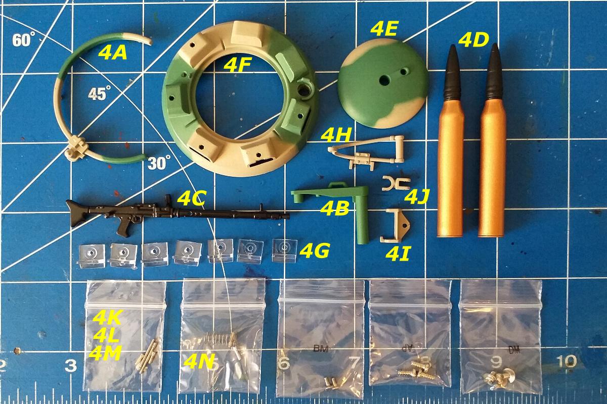

Folgende Teile sind enthalten:
  • 4A Ring für das Flieger-MG
    4B Arm für den Deckel
    4C Flieger-MG
    4D 2 x 8,8-cm-Panzergranaten 39/43
    4E Deckel der Kommandantenkuppel
    4F Ring der Kommandantenkuppel
    4G 7 x Prismenspiegel
    4H MG-Lafette
    4I Scharnierhalterung
    4J MG-Aufnahme
    4K 1 x langer Scharnierstift (+1)
    4L 1 x mittlerer Scharnierstift (+1)
    4M 1 x kurzer Scharnierstift (+1)
    4N 1 x Feder
Auf unserem Arbeitstisch sehen die Teile ausgepackt dann so aus:

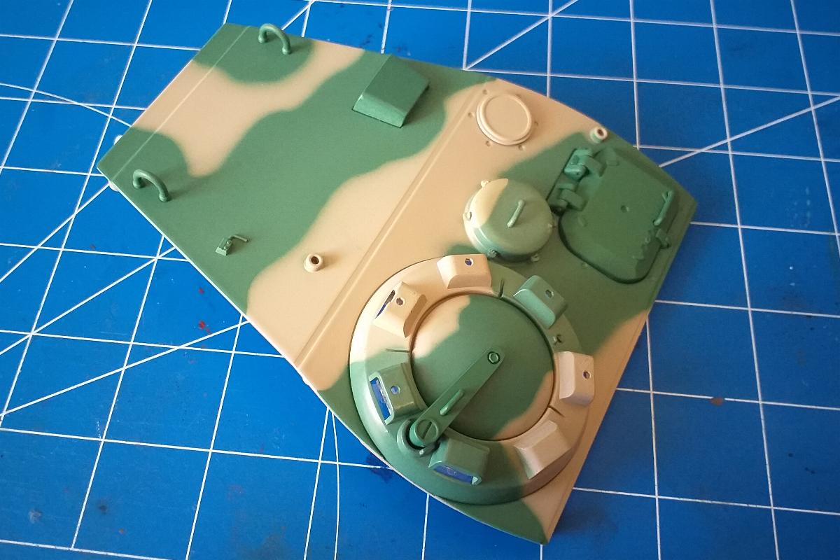

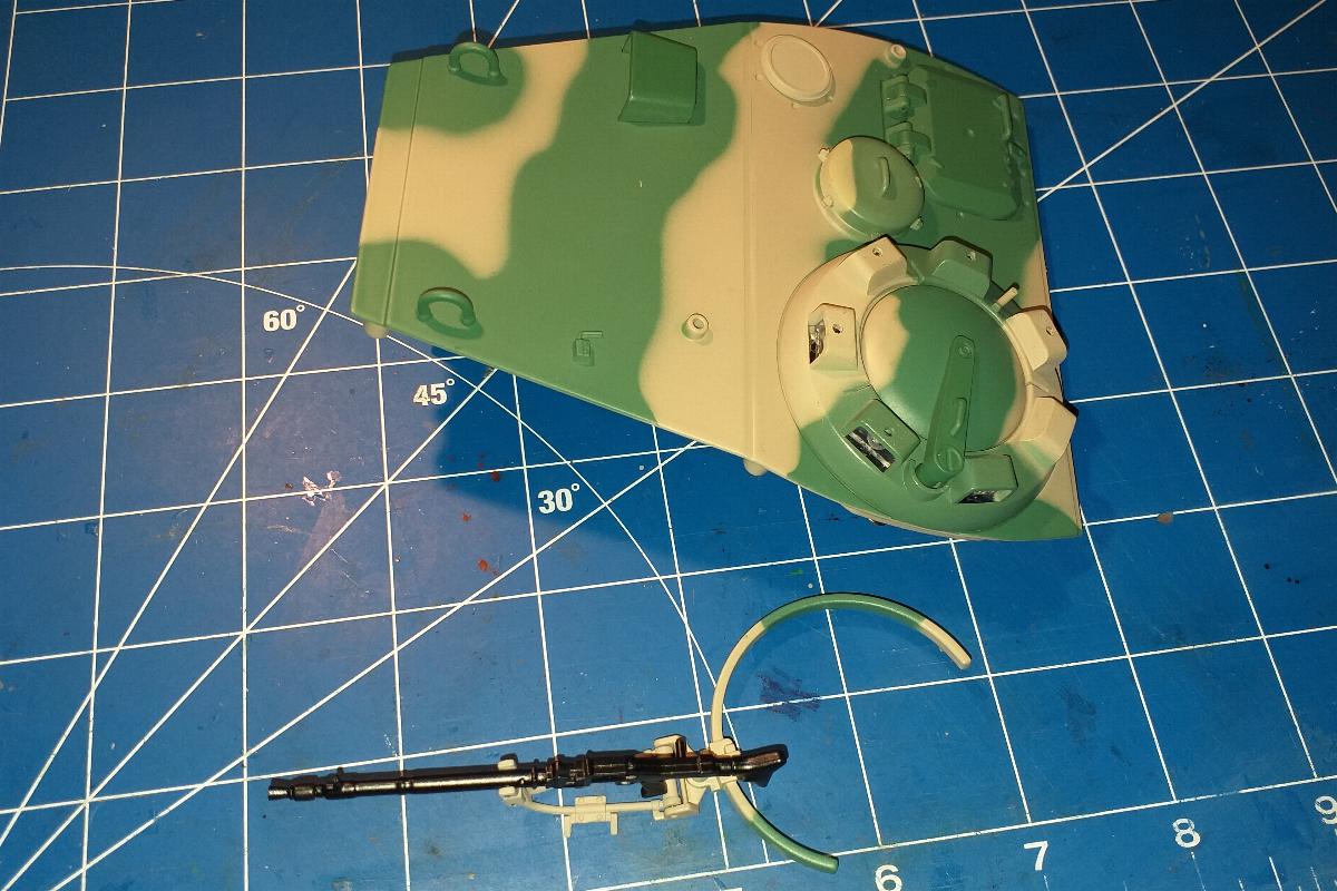

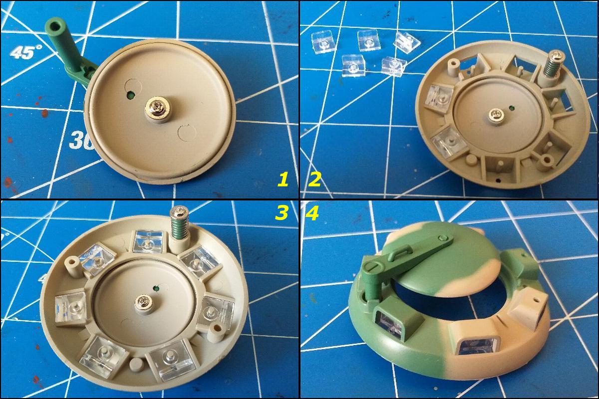

Beginnen wir mit dem Bau der Teile. Den Anfang macht die Kommandantenkuppel. Diese wird mit dem Arm verschraubt (1). Der Arm wird dann durch die Öffnung zusammen mit der Feder ebenfalls verschraubt. Dann werden die sieben Prismenspiegel aufgeclipst (2). Von innen sieht das fertig dann so aus, wie in (3) gezeigt. Von außen sehen wir das im letzten Bild im Bild (4).
Die gesamte Kuppel wird jetzt mit dem Turmdach-Vorderteil von innen verschraubt, siehe gelbe Pfeile.
Von außen schaut es dann so aus:

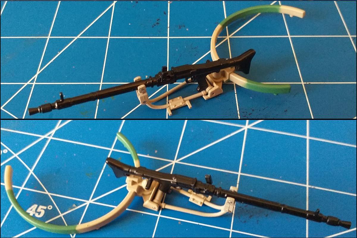

Kommen wir nun zum MG samt Halterung. Dazu benötigen wir die Bauteile 4C MG und befestigen die MG-Aufnahme 4J mit einem Metallstift. Mit einem weiteren Metallstift wird die Lafette 4H an der Halterung befestigt. Danach verbinden wir mit einem weiteren Stift die Lafette mit der Scharnierhalterung 4I.
Von unten müssen wir nun noch die gesamte Lafette mit dem Ring 4A verschrauben.
Die 5 Zapfen an der Unterseite des Rings werden mit ein wenig Sekundenkleber versehen und in die Bohrungen der Kommandantenkuppel gedrückt.
Damit haben wir dann Ausgabe 4 erfolgreich erledigt. Alle Bauteile passten ohne Schwierigkeiten zusammen. Lediglich an den Prismengläsern habe ich die Angussgrate entfernen müssen. Die beiden 8,8cm Panzergranaten werden erst später verwendet. Also ordentlich weglegen!
Gruß Stefan

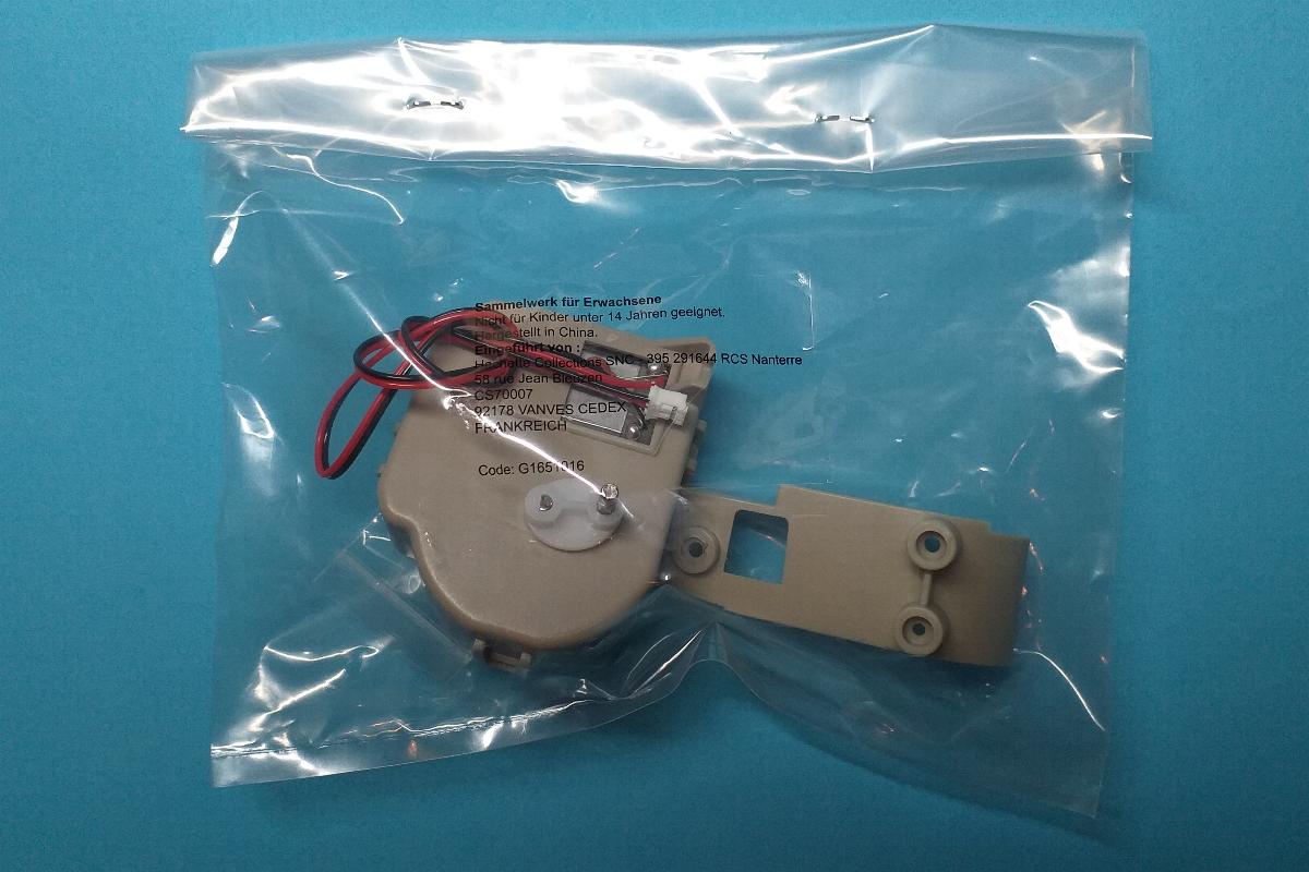

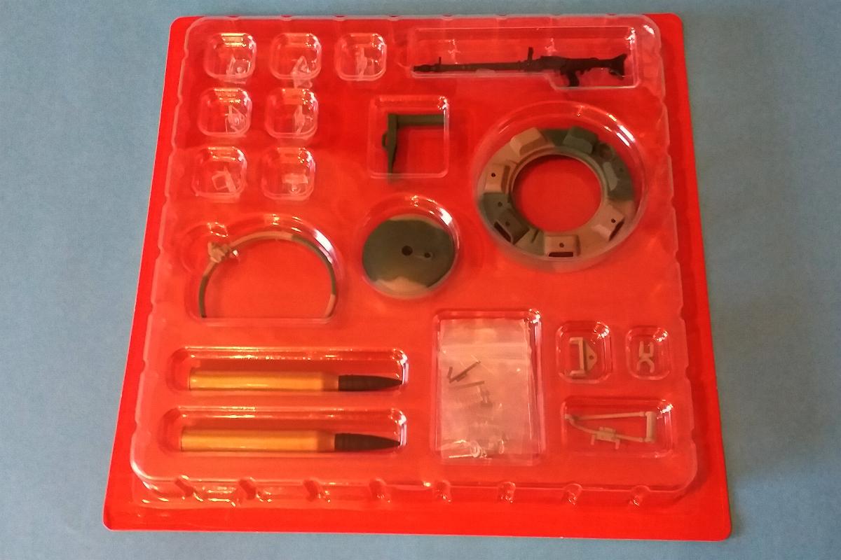

Bevor wir zu den Bauteilen kommen schauen wir uns das Geschenk an, welches wir mit der Lieferung bekommen haben. Es handelt sich um ein Werkzeug-Set:
Diese Geschenke sind ausschließlich den Modellbauern vorbehalten, die mit Ausgabe 1, 2, 3 oder 4 in das Abonnement einsteigen
Kommen wir zu den mit der jetzigen Ausgabe gelieferten Bausatzteilen. Ab jetzt bekommen wir die Teile in durchsichtigen Tüten verpackt.

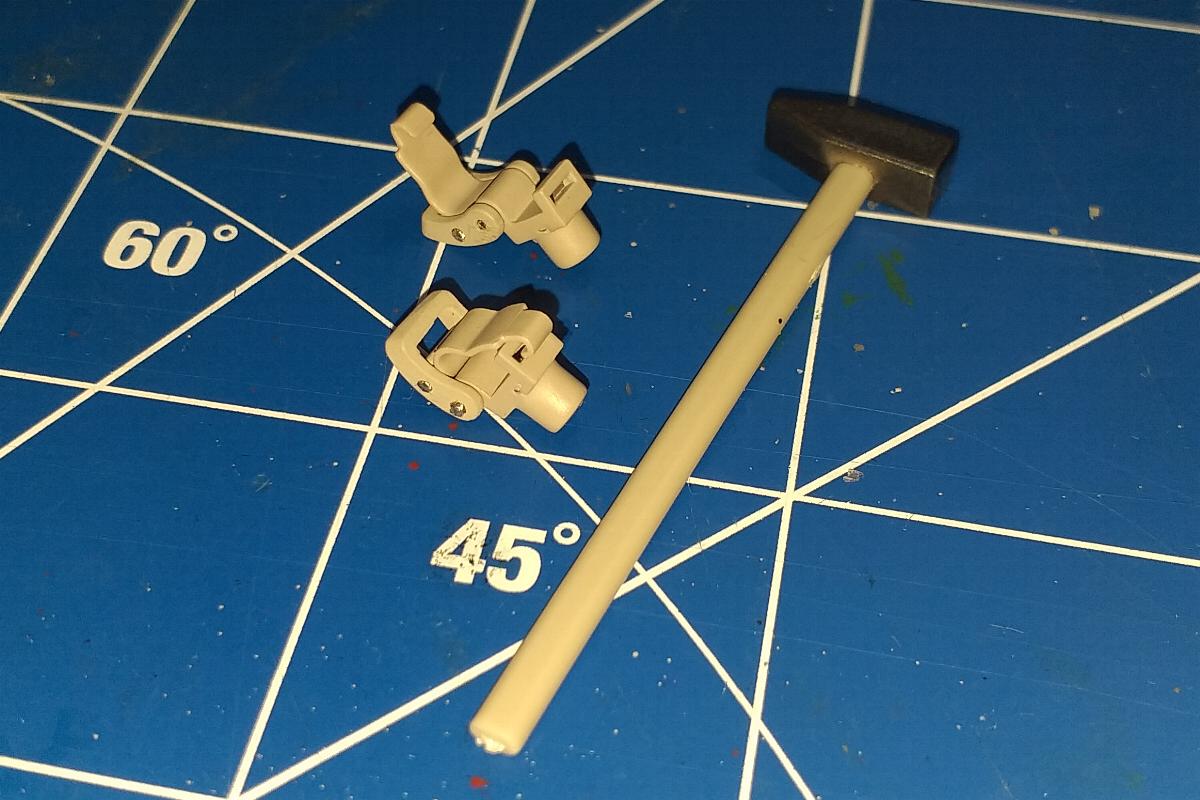

Folgende Bauteile haben wir nach dem Auspacken auf unserem Arbeitstisch:
  • 5A 1 x hintere Turmluke
    5B 1 x MP-Stopfen
    5C 2 x Scharniere
    5D 2 x Kettenglieder (Typ 1)
    5E 2 x Kettenglieder (Typ 2)
    5F 4 x Verbindungsstifte

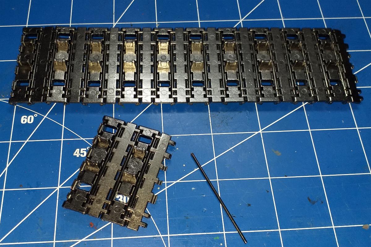

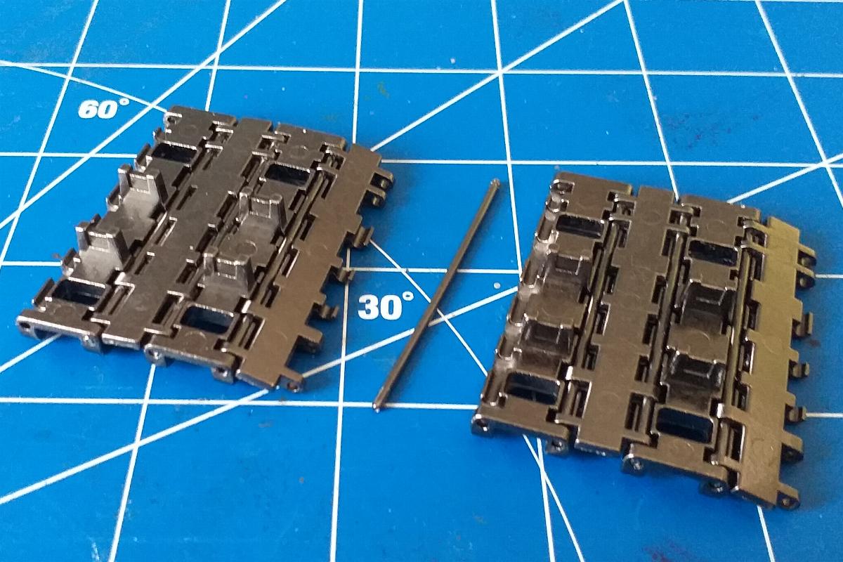

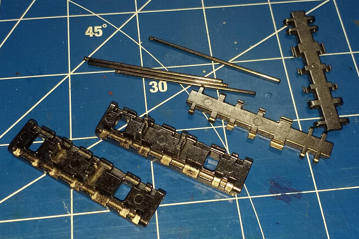

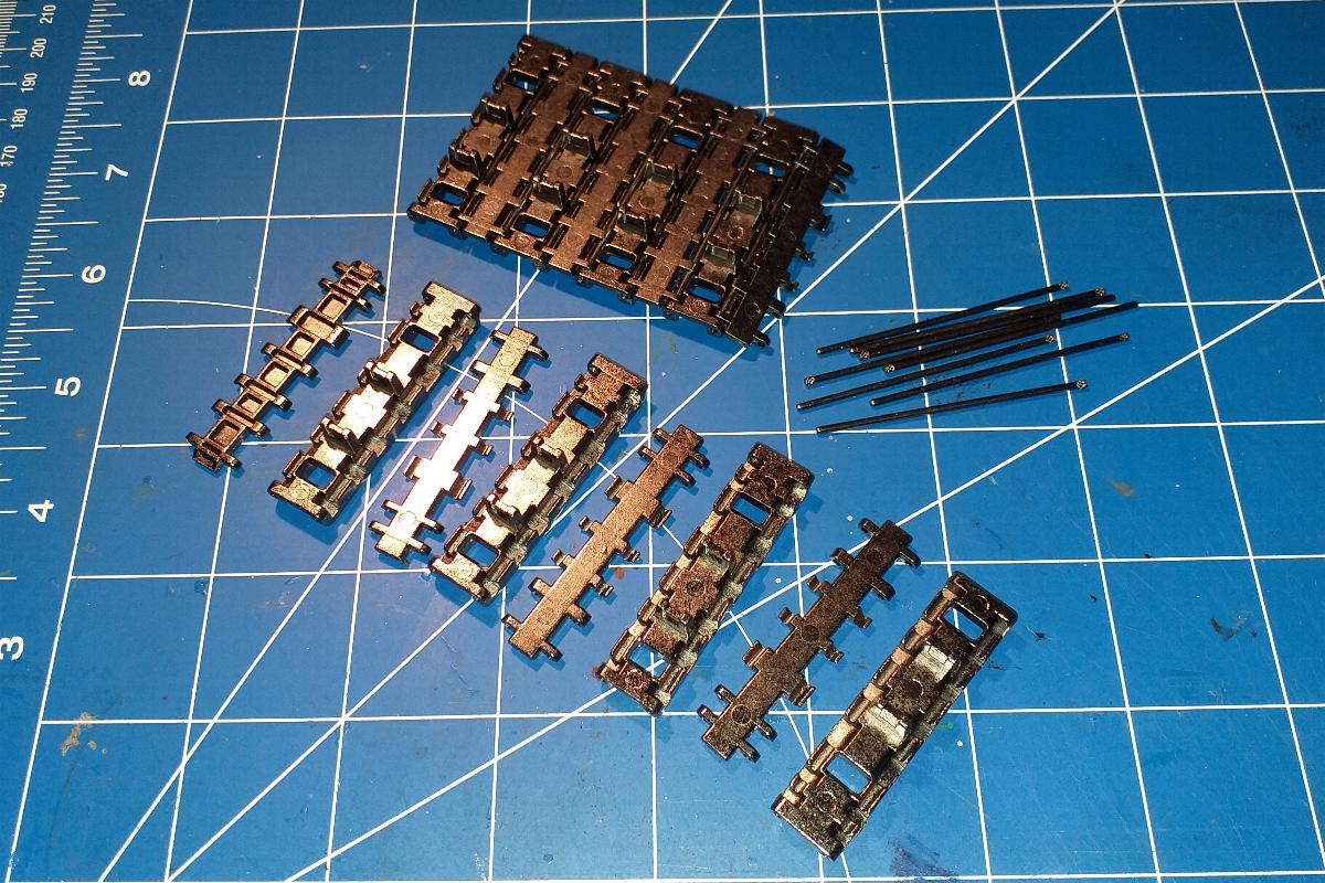

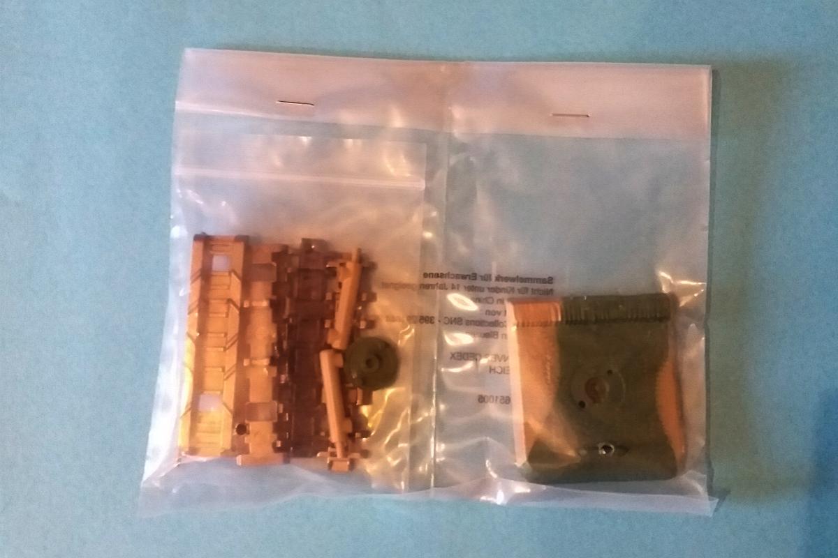

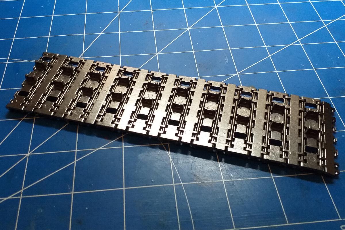

Jetzt werden die Kettenglieder miteinander verbunden. Dazu immer abwechselnd ein Kettenglied Typ1 (5D) mit einem Typ2 (5E) verbinden. Die Löcher, durch die die Verbindungsstifte (5F) müssen etwas entgratet werden. Dazu habe ich meinen Handbohrer verwendet. Danach wurden die Stifte seitlich eingeschoben und mit einem leichten Hammerschlag versenkt. Bei den Kettengliedern immer darauf achten, das diese sich sauber und leicht auf den Stiften bewegen können, das wirkt sich später stark auf den Lauf der Ketten aus.
Zum Anschluss noch die Zapfen des MP-Stopfens (5B) in die vorgesehenen Löcher der hinteren Turmluke (5A) drücken. Baustufe 5 ist damit auch schon abgeschlossen.
Auch diesmal haben wieder alle Teile einwandfrei gepasst. Die Nacharbeit an den Kettengliedern wäre nicht unbedingt nötig gewesen, sollte aber auf jeden Fall gemacht werden um die Fahreigenschaften des Königstigers nicht negativ zu beeinflussen.

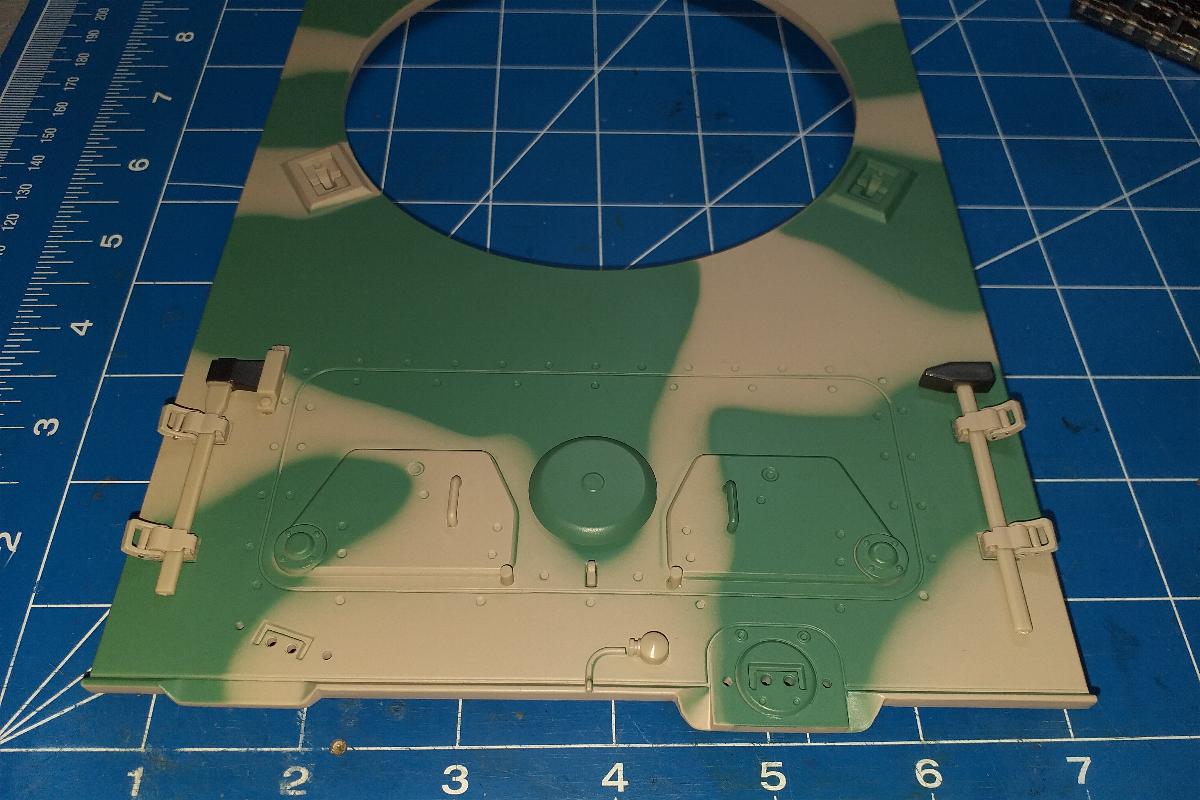

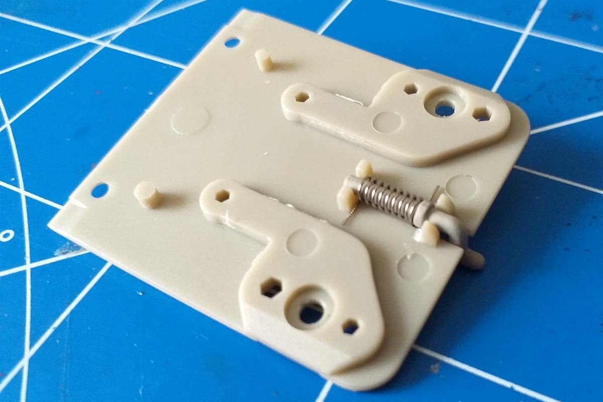

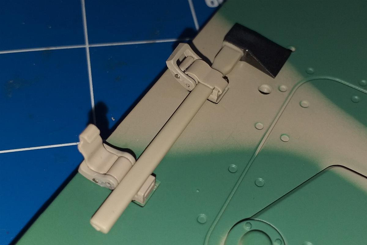

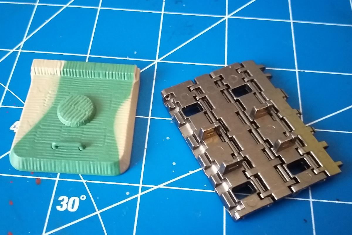

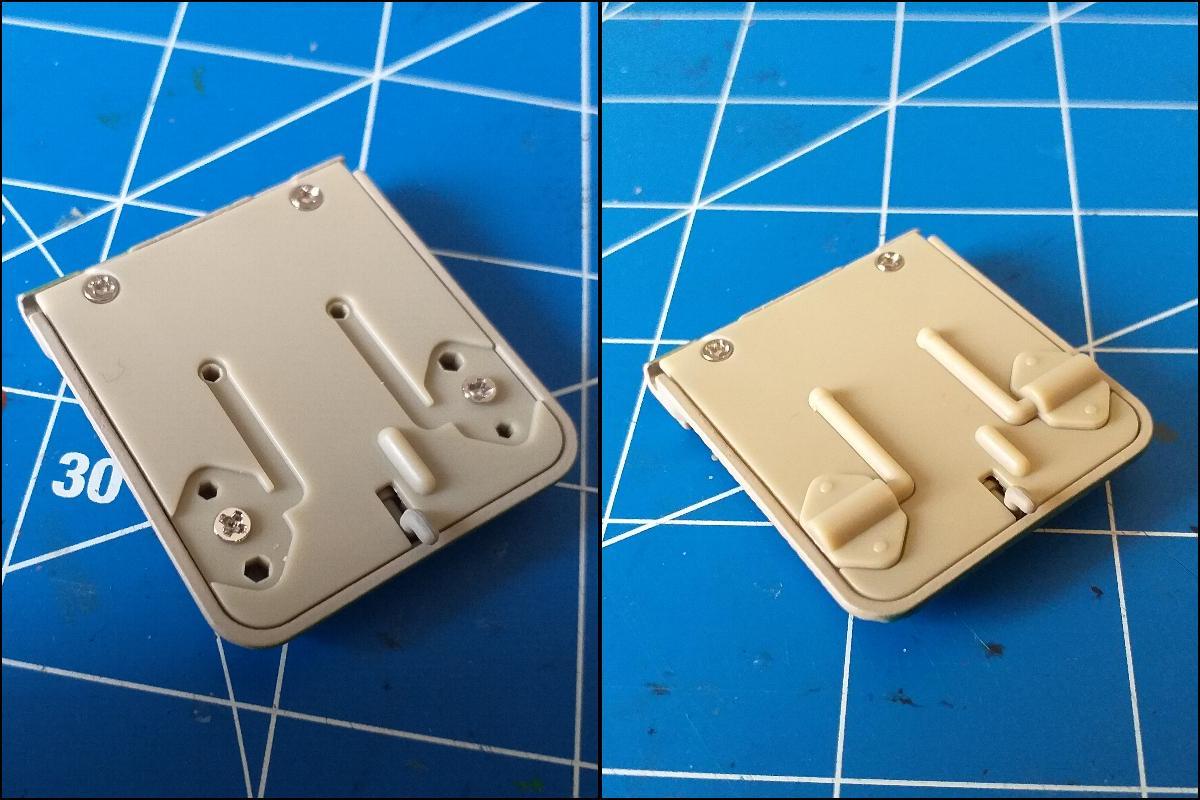

Im ersten Schritt schieben wir die Feder (6E) auf den Lukenverschluss (6D) und klemmen diesen in die Halterung am Innenteil der Turmluke (6A).

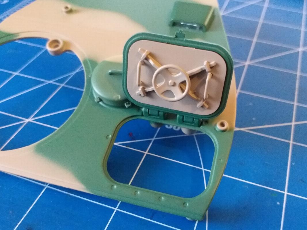

Im Anschluss setzen wir das Innenteil mit dem äußeren Teil der Turmluke zusammen und verschrauben die Teile mit vier Schrauben.
Danach befestigen wir die Bauteile 6B und 6C auf der Innenseite der Turmluke. Dieses geschieht durch eindrücken der Zapfen in die zugehörigen Löcher.
Nun fügen wir wieder die Teile der Kettenglieder zusammen, wie schon in Ausgabe 5 beschrieben.
Wie Ed China immer so schön sagt: „Job done!“
Auch diesmal passt wieder alles einwandfrei zusammen und es waren wieder keinerlei Nacharbeiten erforderlich. Ich habe nichts zu meckern!

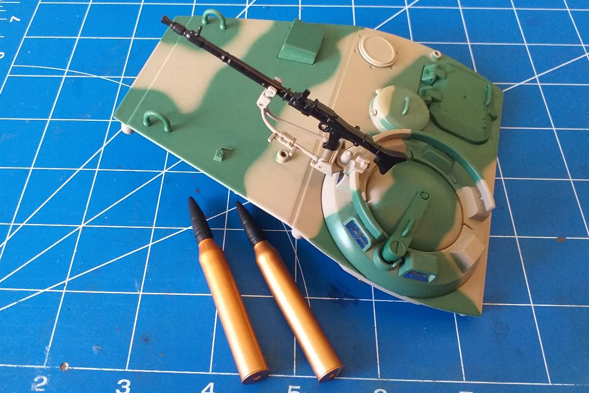

Ausgabe 7

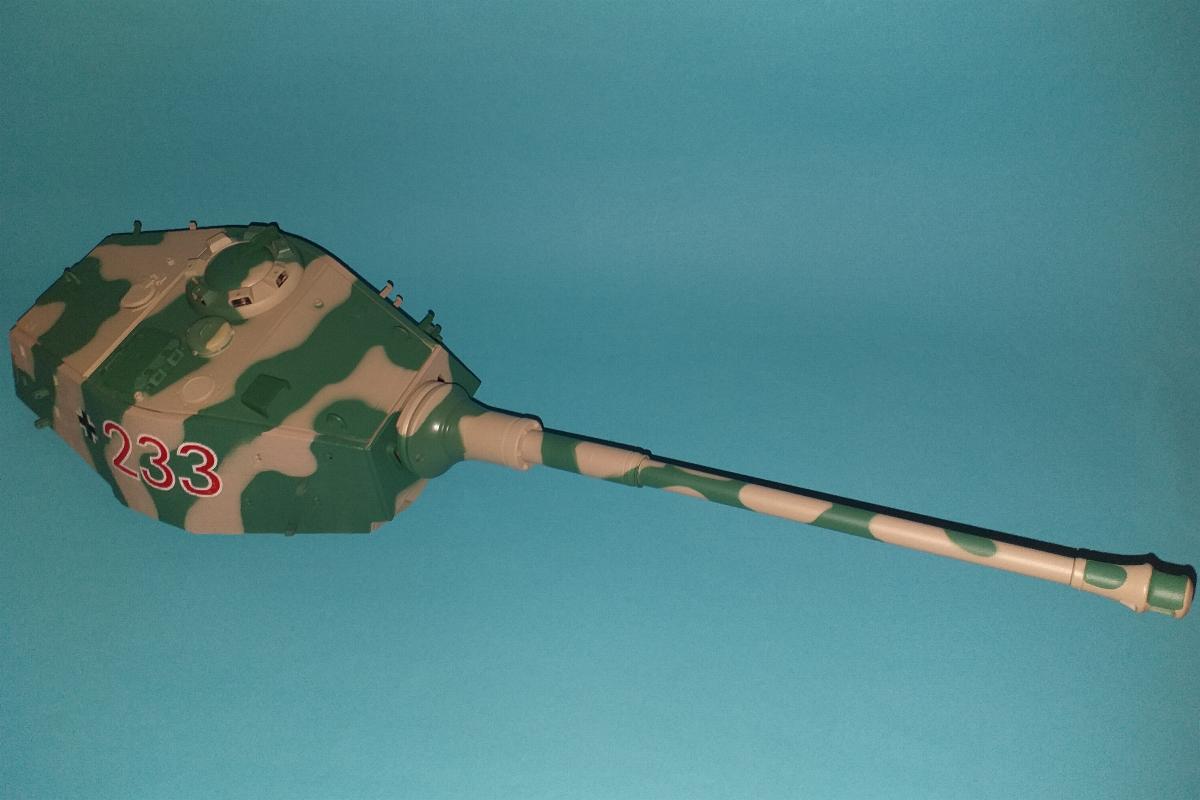

nach mehr als 2 Wochen geht es nun auch endlich am Königstiger weiter. Dafür gibt es aber gleich ein paar mehr Baustufen direkt hintereinander. Aber zunächst befassen wir uns hier mit der Ausgabe 7. Los geht’s mit den verpackten Bauteilen:
Wir bekommen diesmal nur wenige Teile, können aber auch ein paar bereits vorhandene verbauen.
  • 7A 1 x Turmrückwand
    7B 1 x linkes Eckteil
    7C 1 x Stift

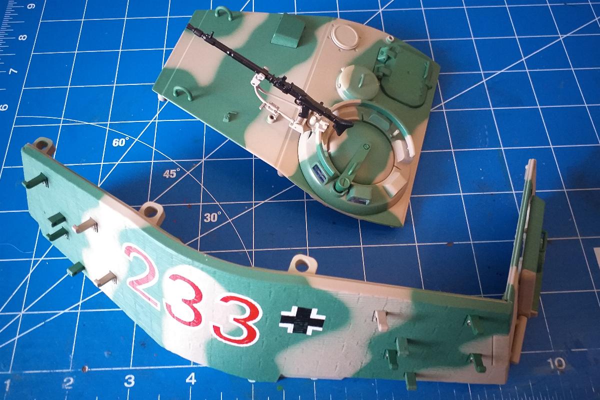

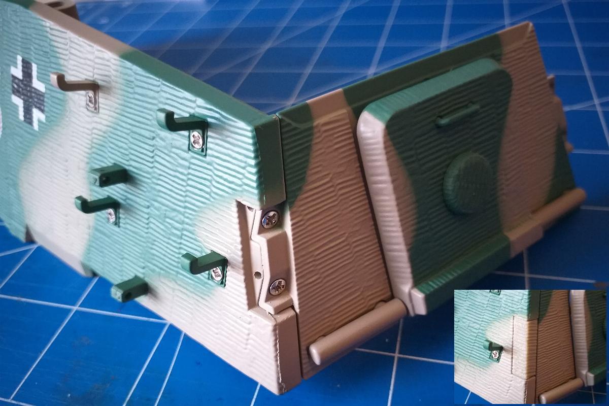

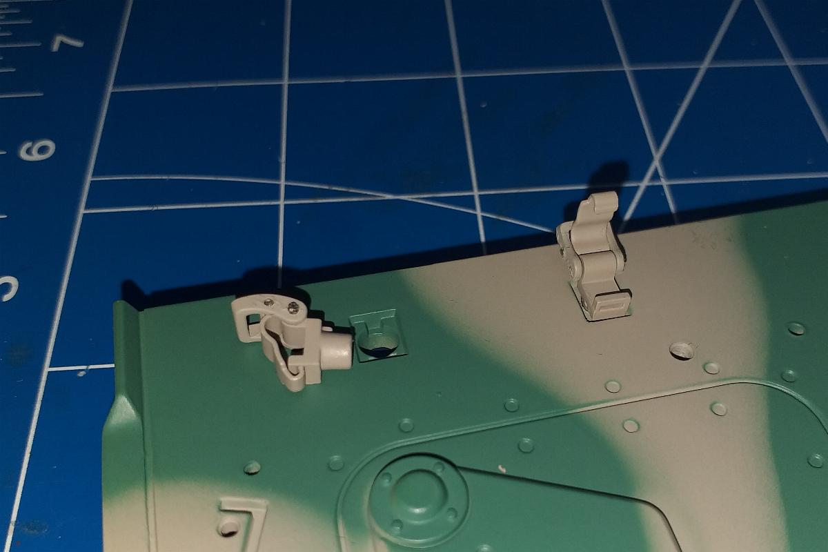

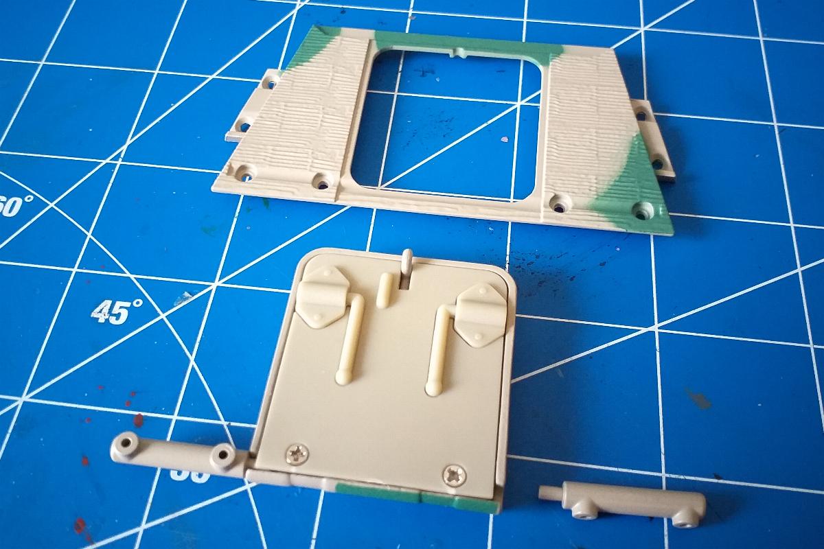

Wir legen uns die bereits in den Ausgaben 5 und 6 erhaltene hintere Turmluke zurecht mitsamt den beiden Scharnieren zurecht.

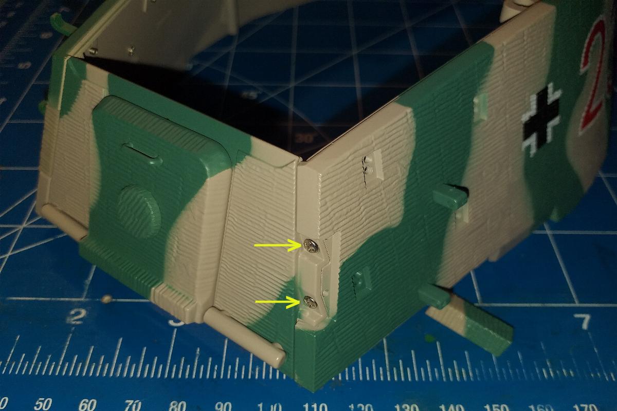

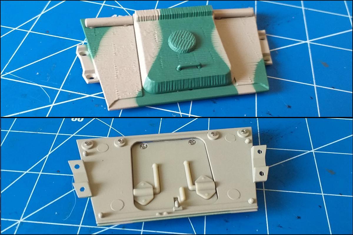

Die Scharniere der Luke werden mit jeweils 2 Schrauben von innen an der Turmrückwand verschraubt.

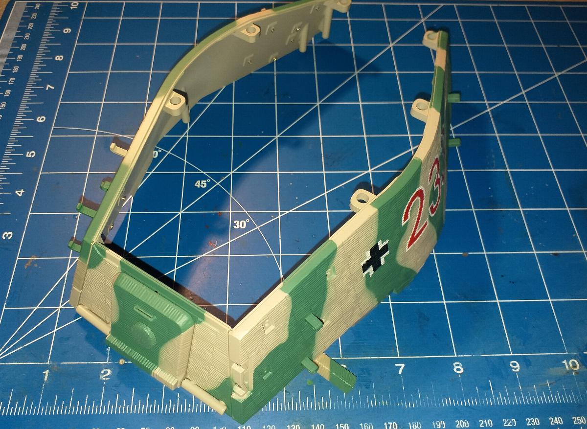

Im Anschluss befestigen wir die Turmrückwand mit 2 Schrauben an der Turmseitenwand. Danach nur noch das Eckteil aufdrücken (Bild im Bild).
Der Stift 7C wird nun in die kleine Öffnung der Kommandantenkuppel (4F) gedrückt.
Das war es soweit mit der siebten Ausgabe. Alle Teile haben wie gewohnt ohne irgendwelche Nacharbeiten gepasst. Zum Abschluss noch ein Übersichtsbild:
Gruß Stefan
Wettringer
Administrator
Beiträge: 5 751
Realname: Stefan van Kisfeld
Wohnort: 48493 Wettringen
Mittwoch, 24. November 2021, 11:26
Ausgabe 8

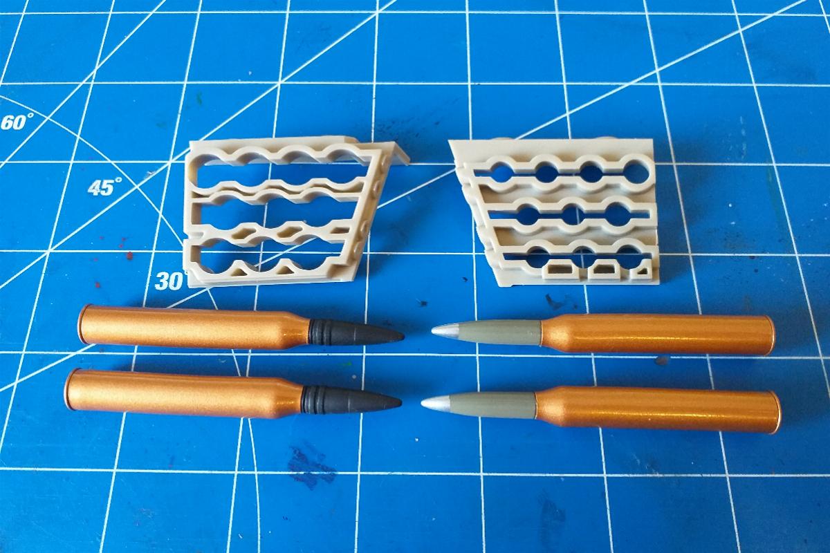

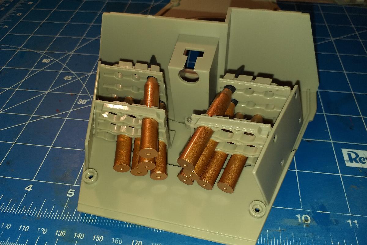

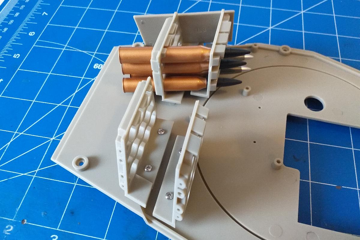

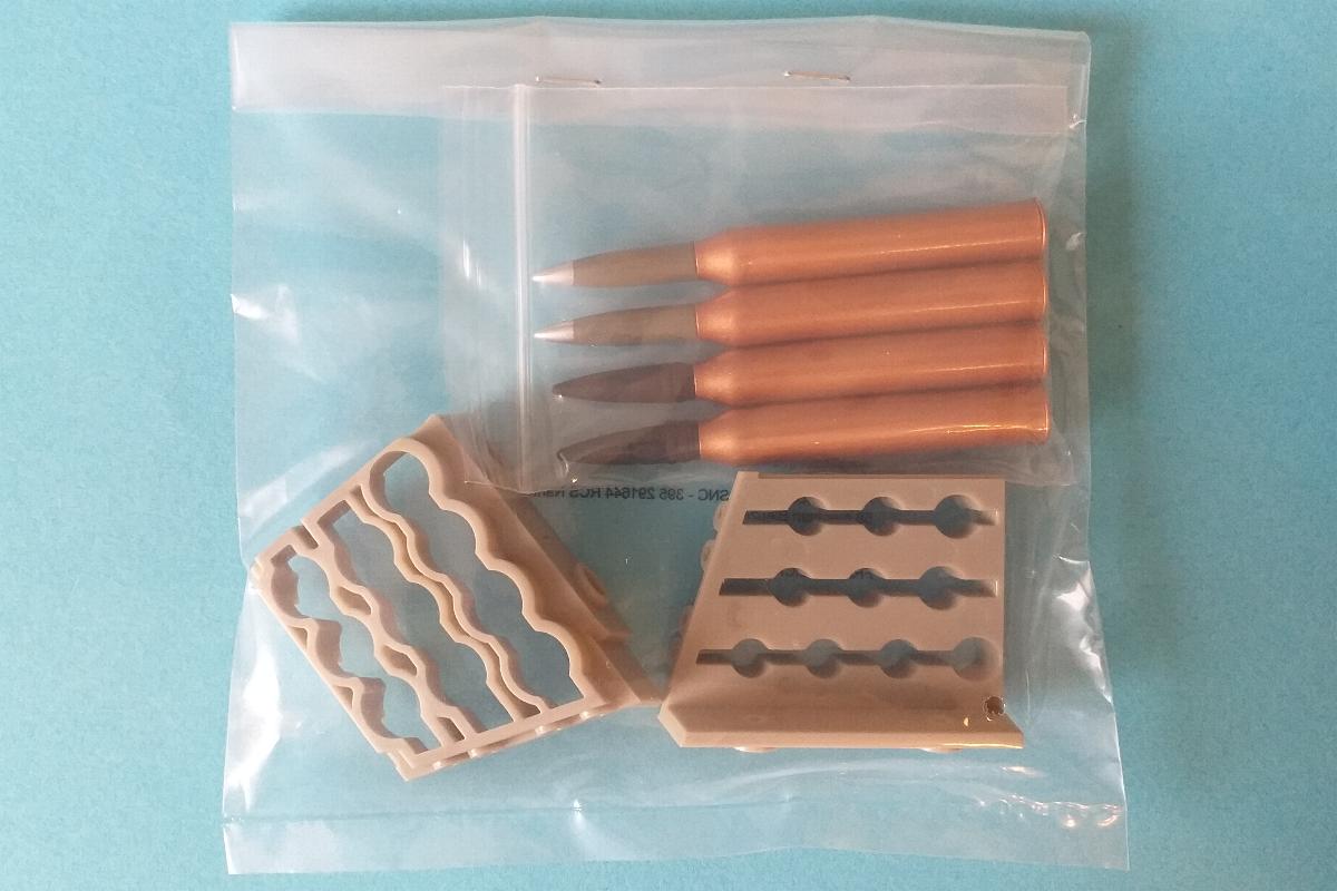

mittlerweile sind wir bei der achten Ausgabe des Königstigers angekommen. Diesmal bekommen wir wieder einige Bauteile, welche wir aber leider noch nicht verbauen können. Wieder vorab ein Bild der verpackten Teile:
Es handelt sich um die Teile:

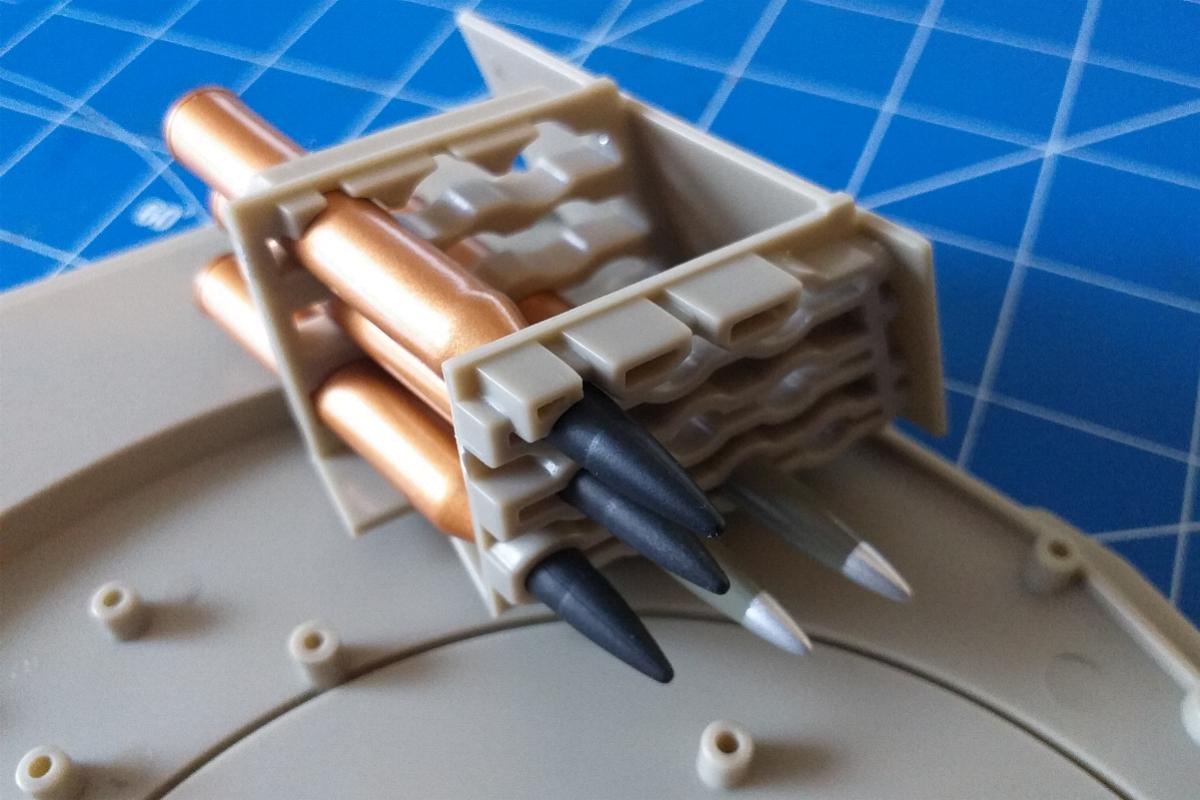

  • 8A 1 x linker Munitionsbehälter, hinten (L2)
    8B 1 x linker Munitionsbehälter, vorn (L1)
    8C 2 x 8,8-cm-Panzergranaten 39/43
    8D 2 x 8,8-cm-Sprenggranaten 43
Originaltext der Bauanleitung:
In dieser Ausgabe sind keine Bauschritte vorgesehen. Die diesmal gelieferten Bauteile werden erst mit der 10. Bauanleitung verbaut. Bewahren Sie sie solange gut auf!
Das machen wir dann auch so!

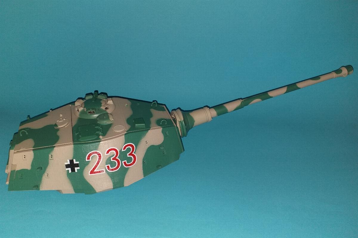

Ausgabe 9
wie schon angedeutet geht es jetzt etwas schneller weiter mit dem Bau des Königstigers. Jetzt befassen wir uns mit Ausgabe 9 und dem gelieferten Bauteil. Wie gewohnt zuerst im verpackten Zustand:

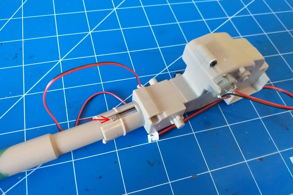

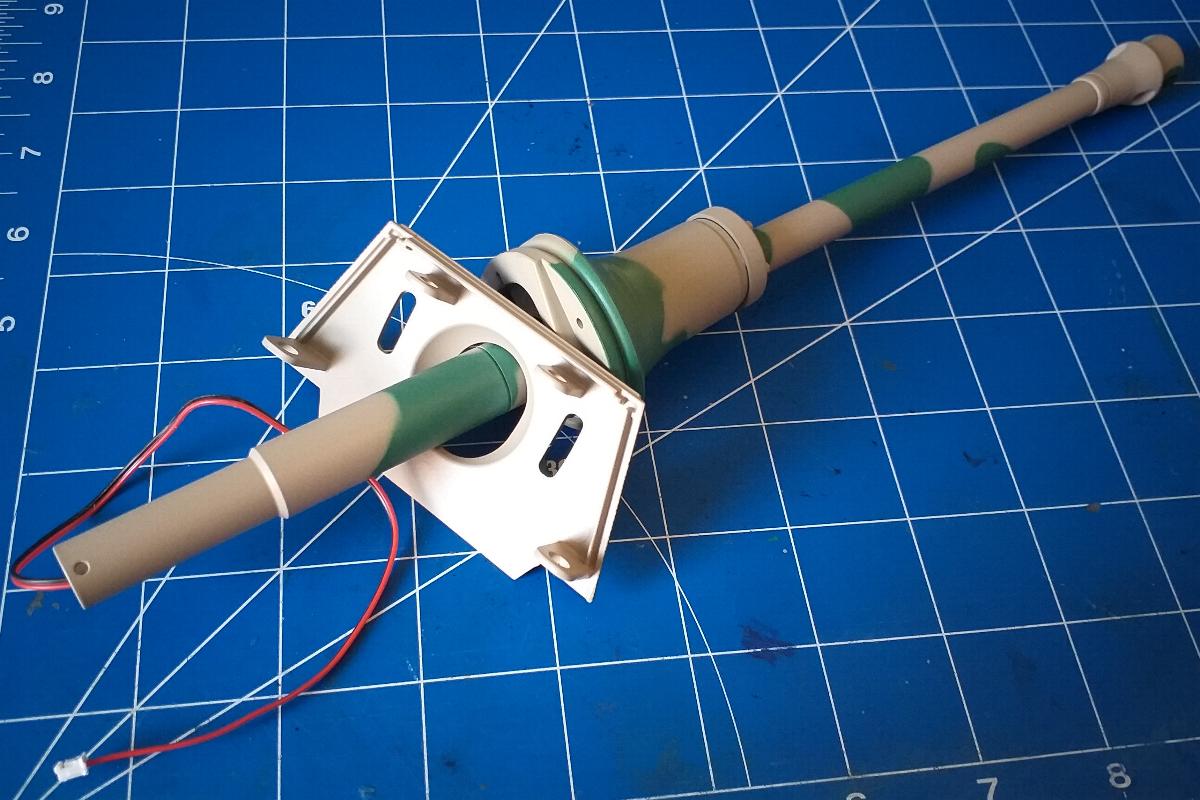

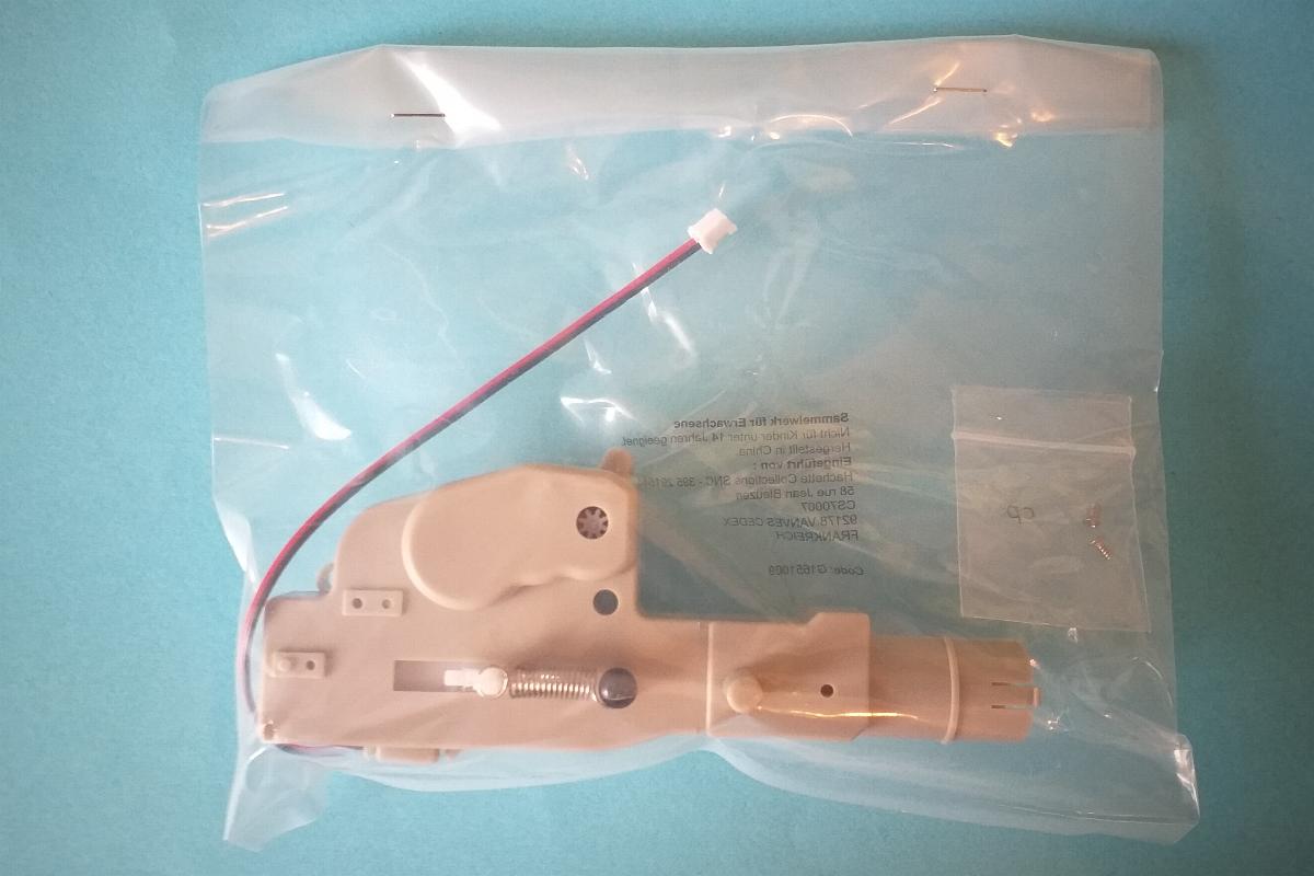

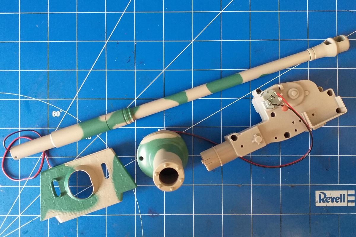

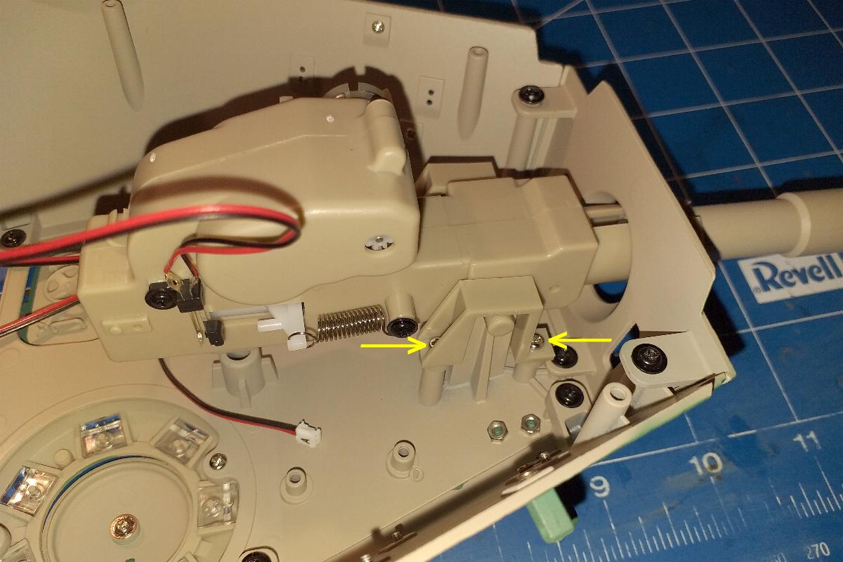

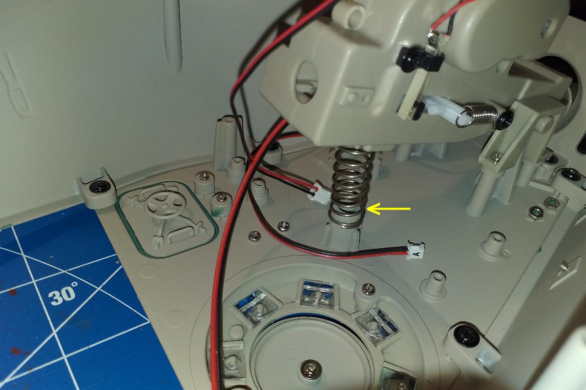

Es handelt sich um das Teil mit der Nummer 9A, Verschluss der Kanone mit Getriebe. Jeweils von den beiden Seiten her abgebildet:
Dazu nehmen wir die Bauteile aus der Ausgabe 1 zur Hand:

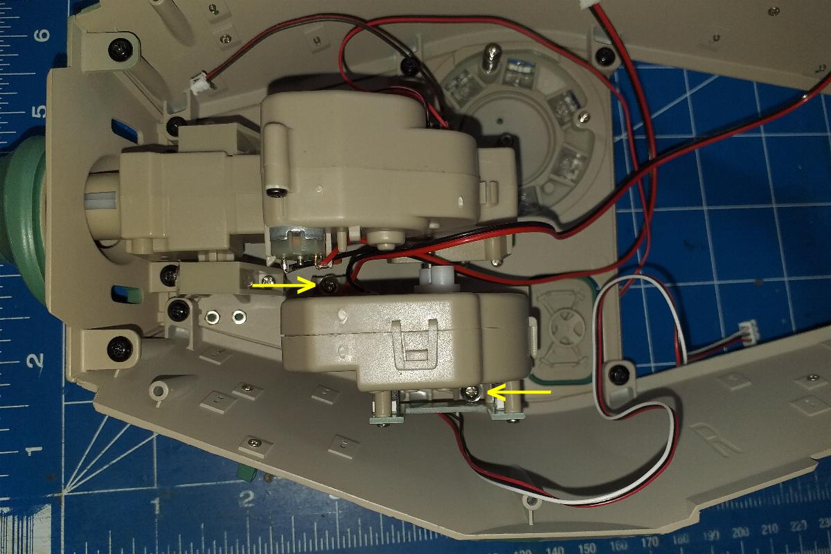

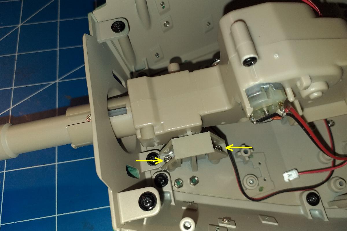

Die Blende 1C wird von hinten auf das Kanonenrohr 1G geschoben, das Kabel der LED wird durchgezogen. Gleiches gilt für die Stirnplatte des Turms.
Nun noch die ganze Einheit der Kanonenrohr-Baugruppe auf den Verschluss aufschieben und ausrichten. Die Löcher müssen genau fluchten! Dann mit einer Schraube (CP) befestigen.
Schon haben wir wieder völlig problemlos eine Baustufe erledigt.

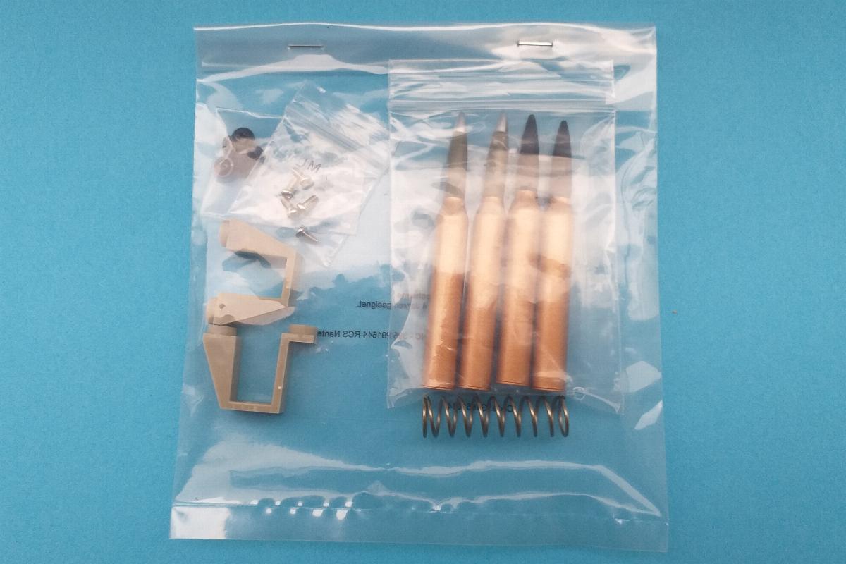

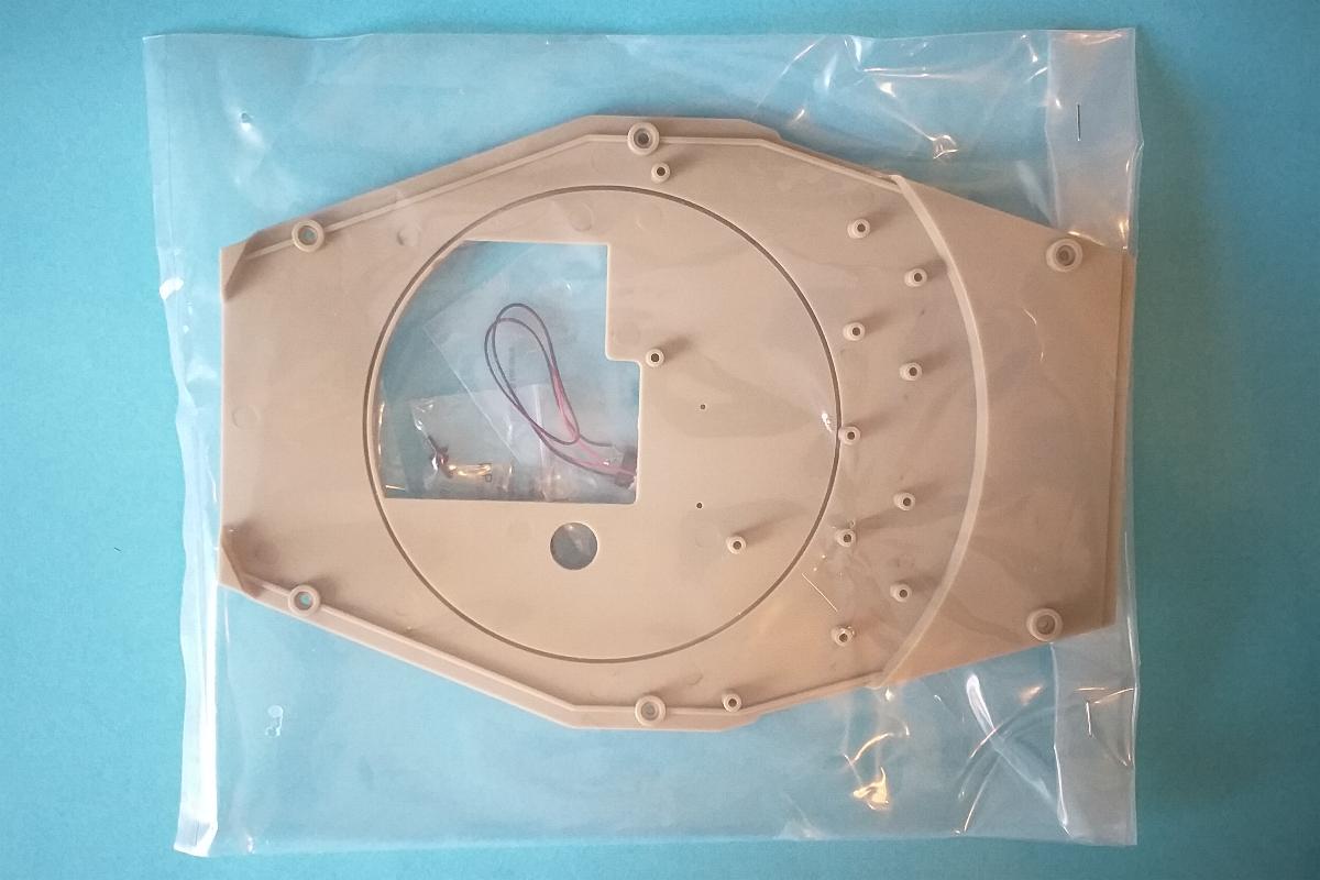

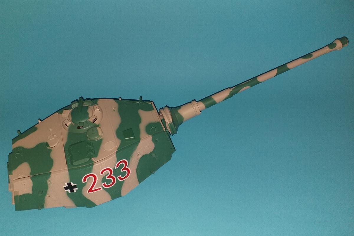

Ausgabe 10
die Ausgabe 10 des Abos vom Königstiger liegt nun vor uns und wir machen dann auch sofort weiter. Wie immer zuerst die ordentlich verpackten Bauteile:
Ausgepackt liegt nun folgendes vor uns auf der Arbeitsfläche:
10A Bodenplatte des Turms
10B Kontaktschalter mit Kabel
Nun können wir die beiden Teile des linken Munitionsbehälters aus Ausgabe 8 an der Bodenplatte verschrauben
Im Anschluss bringen wir noch den Kontaktschalter an dem Bauteil 9A mit einer Schraube an. Der Schalter schaltet die LED im Rohr
Schon haben wir eine weitere Baustufe erledigt und freuen uns schon auf die Nummer 11.

Ausgabe 11
schon geht es mit der elften Ausgabe unseres Abos weiter. Auch diesmal als Erstes wieder der Blick auch die verpackten Teile der Lieferung:
Ausgepackt liegen nun folgende Bauteile vor uns auf dem Tisch:
  • 11A 1 x Platine
    11B 1 x rechter Munitionsbehälter vorn
    11C 1 x rechter Munitionsbehälter, hinten
    11D 1 x linke seitliche Abdeckung
    11E 1 x rechte seitliche Abdeckung

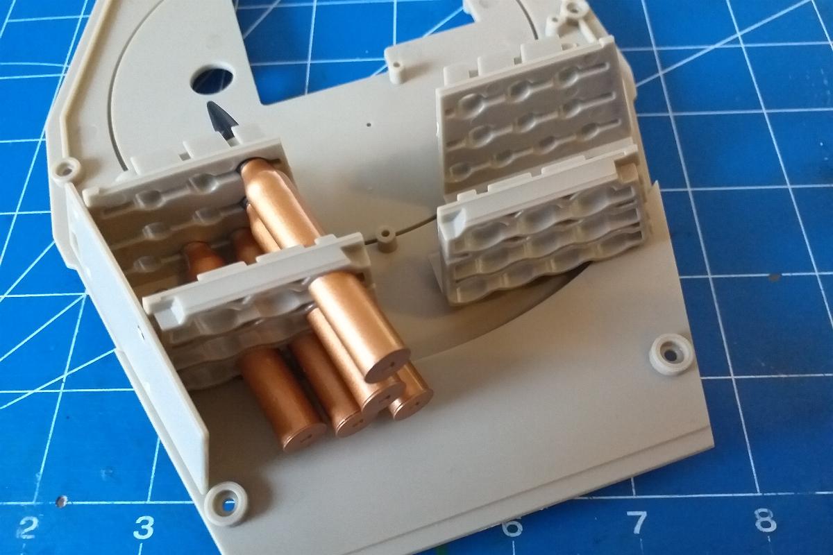

Wie in der Bauanleitung gewünscht befassen wir uns erst mit den Munitionsbehältern. Wir verschrauben die seitliche Abdeckung (11D) mit den Bauteilen 8A und 8B mit jeweils 2 Schrauben.
Jetzt können wir die beiden 8,8-cm-Sprenggranaten und drei 8,8-cm-Panzergranaten in die Halterungen drücken.
Nun geht es an den rechten Munitionsbehälter. Wir verschrauben die Teile 11B und 11C an der Bodenplatte. Wieder jeweils mit 2 Schrauben.
Danach folgt die Seitenwand (11E) mit 4 Schrauben und die vierte 8,8cm Panzergranate können wir auch in die Halterung stecken.
Zum Abschluss drehen wir den Turm um und befestigen die Platine an der Unterseite der Turmbodenplatte mit 2 Schrauben
Das war es dann auch schon wieder mit der Ausgabe 11. Wie gewohnt passte auch diesmal alles einwandfrei zusammen. Der Bau macht immer mehr Spaß!

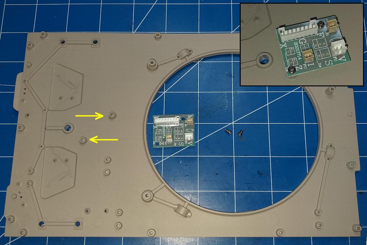

  • 12A 1 x Turmtrennwand
    12B 1 x Platine
Die Turmtrennwand wird mit insgesamt 5 Schrauben an der Turmbodenplatte verschraubt (gelbe Pfeile). Das ist schnell gemacht:
Damit haben wir diese Ausgabe auch schon abgearbeitet, die Platine wird erst im späteren Verlauf verbaut.

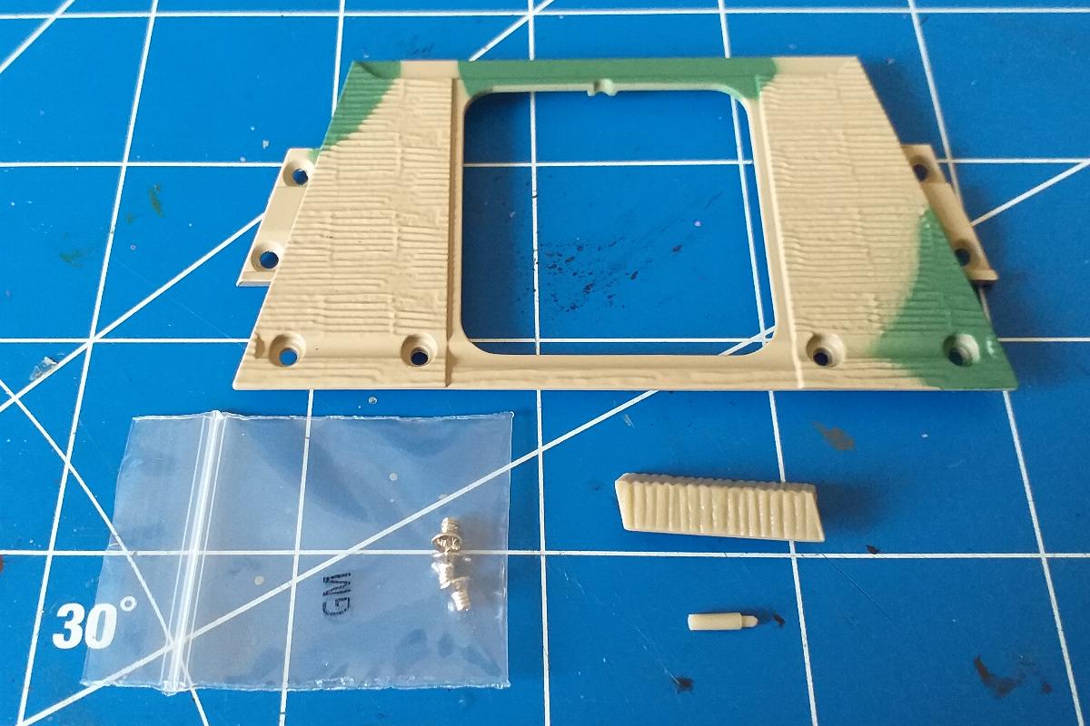

Ausgabe 13
heute machen wir mit der Ausgabe 13 weiter. Wie immer betrachten wir zunächst die Bauteile. Zuerst im verpackten Zustand:
Wir bekommen diesmal folgende Teile:
13A 1 x rechte Turmwand
13B 1 x rechtes Eckteil
13C 4 x Halterungen

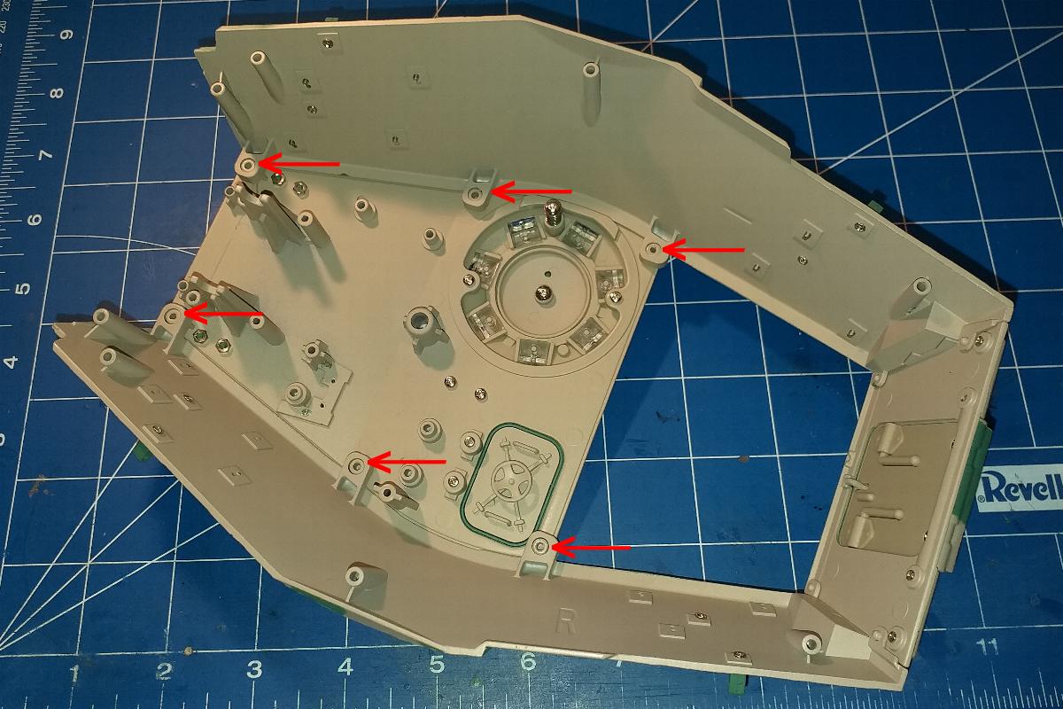

Beginnen wir mit dem Anbringen der vier Halterungen an der Turmwand. Diese werden von innen mit jeweils einer Schraube befestigt (gelbe Pfeile).
Im Anschluss wird die rechte Wand an der bereits mit der linken Wand verschraubten Turmrückwand ausgerichtet.
Die Bauteile werden mit zwei Schrauben (gelbe Pfeile) verschraubt.
Nun noch die Abdeckung aufdrücken. Diese soll laut Bauplan leicht verklebt werden. Das werde ich aber erst machen, wenn der Turm komplett mit dem Fahrgestell des Panzers verbaut ist um ggf. die Schrauben noch einmal nachziehen zu können.
Jetzt nehmen wir das Turmdach-Vorderteil (Ausgabe 2, Teil B) hinzu und entfernen noch einmal die MG-Einheit.
Das Dachteil drehen wir um und richten die Seitenwände anhand der Haltepunkte aus (gelbe Pfeile).
Nun werden die Bauteile an insgesamt sechs Stellen fest verschraubt.
Die MG-Einheit befestigen wir noch nicht wieder, damit diese im weiteren Verlauf keinen Schaden nimmt.
Das war es mit dieser Baustufe. Auch diesmal hatte ich keinerlei Probleme mit der Passgenauigkeit. Weiter so!
Gruß Stefan

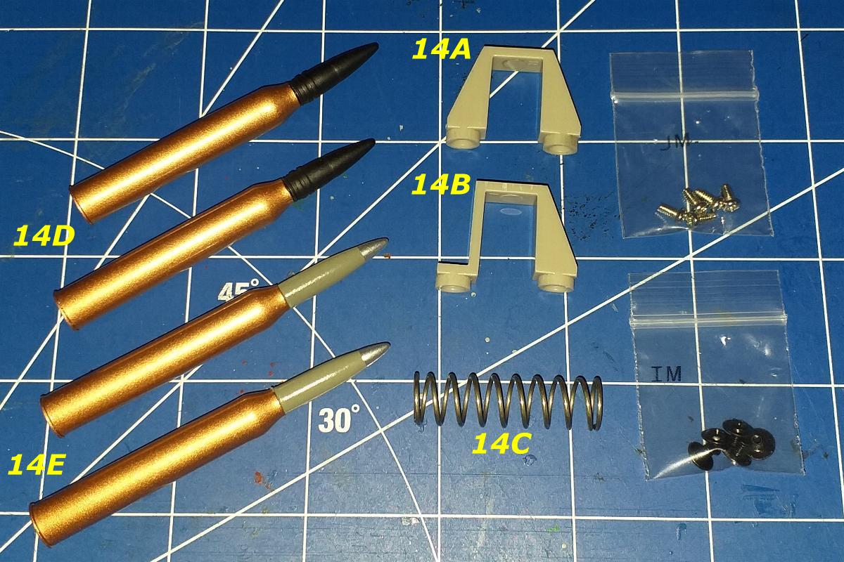

Ausgabe 14
Ausgabe 14 liegt mittlerweile auch vor und wir haben wieder einiges zu zeigen. Beginnen wir wieder mit der Vorstellung der Bauteile.
Ausgepackt haben wir folgendes erhalten:
  • 14A 1 x rechte Verschlusshalterung
    14B 1 x linke Verschlusshalterung
    14C 1 x Feder
    14D 2 x 8,8-cm-Panzergranaten 39/43
    14E 2 x 8,8-cm-Sprenggranaten 43
Wir nehmen jetzt, wie in der Bauanleitung beschrieben die Kanonenrohr/Verschluss/Stirnplatten-Baugruppe zur Hand und richten die Bauteile wie auf dem Bild zu sehen aus. Die Blende wird nun gemäß den Einkerbungen aufgeschoben, bis sie einrastet (roter Pfeil).
Nun können wir die gesamte Einheit mit dem Turmgehäuse verbinden. Dazu richten wir die vordere Turmwand an den Verschraubungspunkten aus (rote Pfeile) und legen die die Rohreinheit in die Lagerböcke (gelbe Pfeile). Dann wird die Platte sechsfach verschraubt.
Nun verschrauben wir die Verschlusseinheit auf der einen Seite mit der Halterung (14A).
Analog verfahren wir auf der anderen Seite mit der zweiten Halterung (14B).
Nachdem wir nun alles verbaut haben, können wir die Feder (14C) einsetzen. Diese wird auf den großen Zapfen am Turmdach aufgesetzt und drückt die Verschlusseinheit nach oben.
Jetzt werden noch die Granaten in die zugehörigen Halterungen eingefügt.

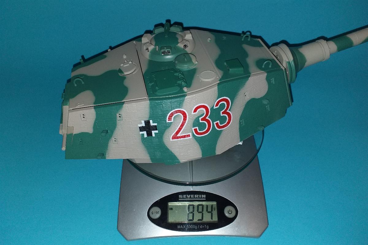

Nun habe ich gesamte Turmeinheit mal auf eine Waage gestellt: 894 Gramm!
Zum Abschluss noch ein paar Bilder vom gesamten Turm. Insgesamt hat der eine Länge inkl. Rohr von 52 Zentimetern.
Gruß Stefan

Ausgabe 15

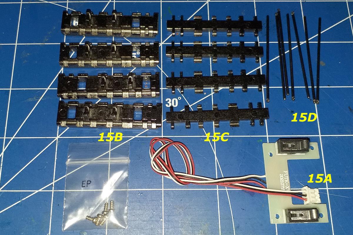

beschäftigen wir uns nun mit der Ausgabe 15 von unserem Königstiger. Die Bauteile sind wie gewohnt eingetütet:
Ausgepackt haben wir folgendes bekommen:
  • 15A 1 x Platine
    15B 4 x Kettenglieder (Typ 1)
    15C 4 x Kettenglieder (Typ 2)
    15D 8 x Verbindungsstifte

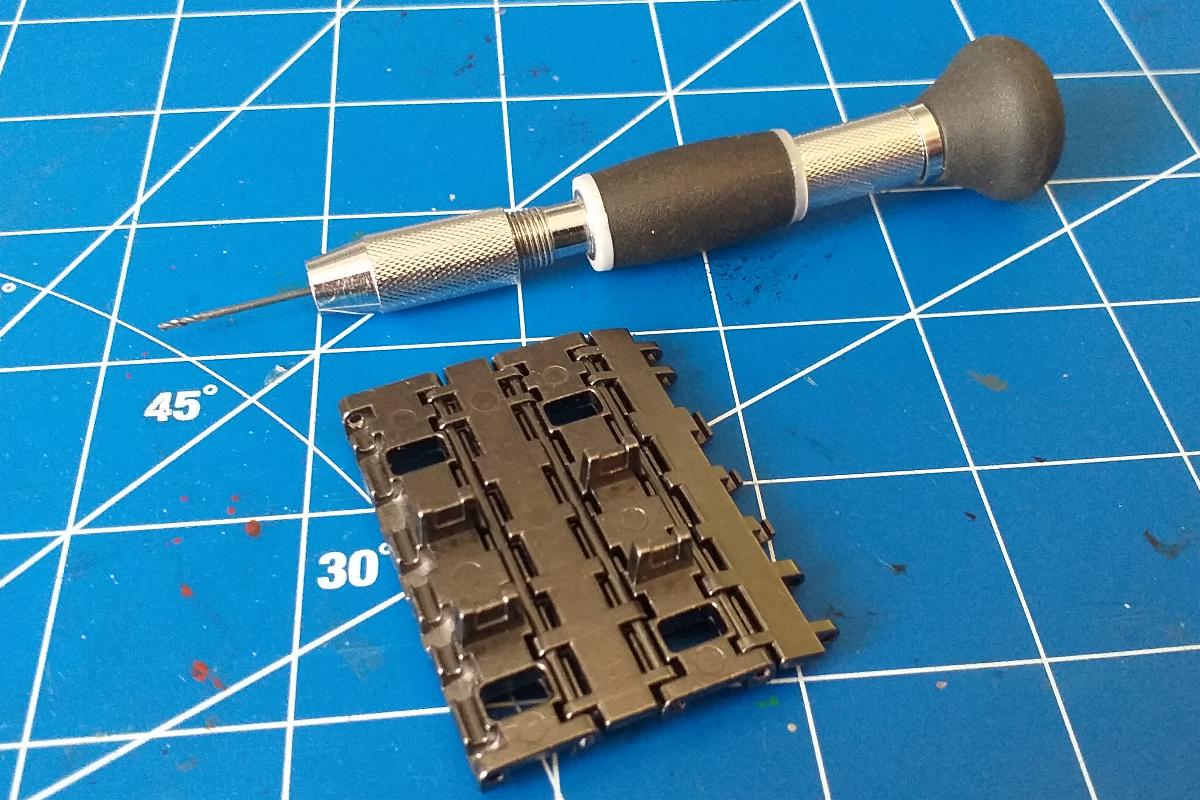

Zuerst nehmen wir die in Ausgabe 5 und 6 erhaltenen und zusammengesetzten Kettenteile zur Hand. Jetzt können wir mit der Erweiterung der Kette beginnen.
Wie das gemacht wird, werde ich hier nicht groß wiederholen. Dazu steht alles in Baustufe 5 und 6 beschrieben.
Alle Teile zusammen haben jetzt eine Länge von 15 Zentimetern und ein Gewicht von 138 Gramm.
Die Platine 15A sowie die Schrauben werden erst mit der nächsten Ausgabe benötigt. Also gut weglegen!
Mit der Lieferung der letzten 4 Ausgaben habe ich außerdem noch den ersten Sammelordner zur ordentlichen Aufbewahrung der Magazine erhalten. So kann man Ordnung halten!
Sobald die nächste Auslieferung des Abos hier ist geht es dann weiter mit dieser „Großbaustelle“.
Gruß Stefan

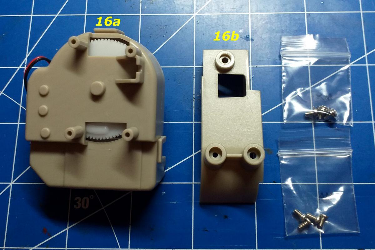

Ausgabe 16
nachdem ich gestern die neue Lieferung mit den Ausgaben 16 bis 19 erhalten habe möchte ich diesen Baubericht natürlich auch schnellstens weiterführen. Beginnen wir wieder mit den sauber verpackten Bauteilen:

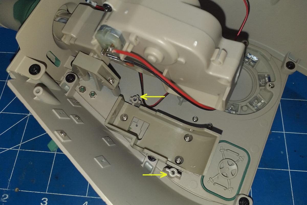

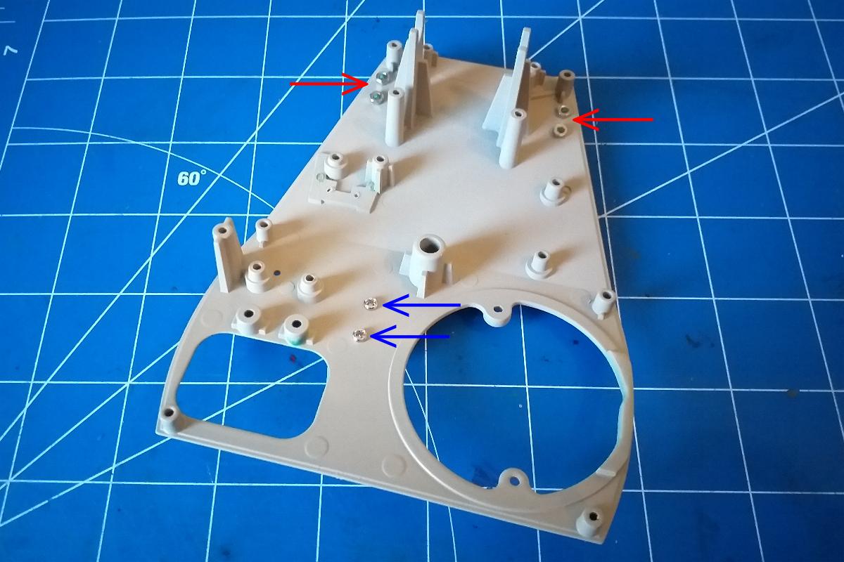

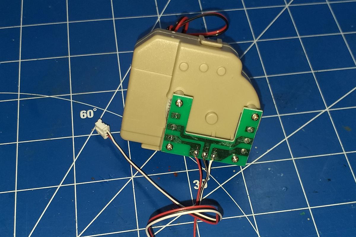

Diesmal erhalten wir das Höhenrichtgetriebe, Nummer 16a und die zugehörige Halterung 16b sowie die zur Befestigung notwendigen Schrauben.
Die Platine, welche wir mit der Ausgabe 15 erhalten haben, wird seitlich an das Höhenrichtgetriebe angeschraubt.
Wir nehmen nun den Turm zur Hand und legen ihn kopfüber auf unseren Arbeitstisch. Wir suchen uns nun die Position für den Halter 16b. Dieser wird mit drei Schrauben auf der Innenseite des Turmdeckels befestigt (Gelbe Pfeile).
Danach ist die Position für das Höhenrichtgetriebe vorgegeben (Gelbe Pfeile).
Bei der Montage des Getriebes aufpassen, dass der seitliche Zapfen (Gelber Pfeil) über dem Vorsprung des Verschlusses (9a) platziert ist. Dazu während des Verschraubens den gesamten Verschluss runterdrücken! Aufgrund der in Baustufe 14 eingebauten Feder zwischen Verschluss und Turmdeckel muss man ein wenig Kraft anwenden.
Damit haben wir die Baustufe 16 erledigt. In Kürze folgt dann die nächste.

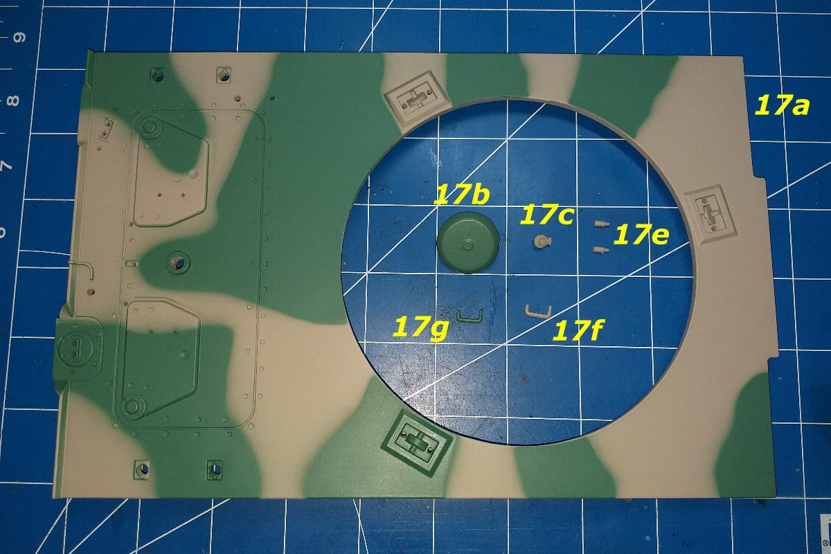

Ausgabe 17
da wir ja direkt vor den Weihnachtsfeiertagen stehen geht es auch schnell weiter. Heute befassen wir uns mit der Nummer 17 des Sammelabos vom Königstiger. Es geht auch direkt los, wie gewohnt mit den verpackten Bauteilen:
Da ich nicht vorher in den Bauplan geschaut hatte, war ich ziemlich irritiert als ich den Karton in den Händen hielt. 25cm lang, 16cm breit sowie 2cm dick und relativ schwer. Ich hatte keine Ahnung! Also auspacken!
Bekommen haben wir das Oberteil der Panzerwanne aus Metall mit einem Tütchen Kleinteilen. Bei einem Gewicht von ca. 150 Gramm und der Größe bekommt man so langsam ein Gefühl wo die Reise hingeht.
Alles ausgepackt haben wir folgendes bekommen:
  • 1 x 17a Oberteil der Panzerwanne
    1 x 17b Belüftungsabdeckung
    1 x 17c Anschluss Scheinwerferleitung
    1 x 17d Haken
    2 x 17e Stifte
    1 x 17f Griff der Fahrerluke
    1 x 17g Griff der Funkerluke

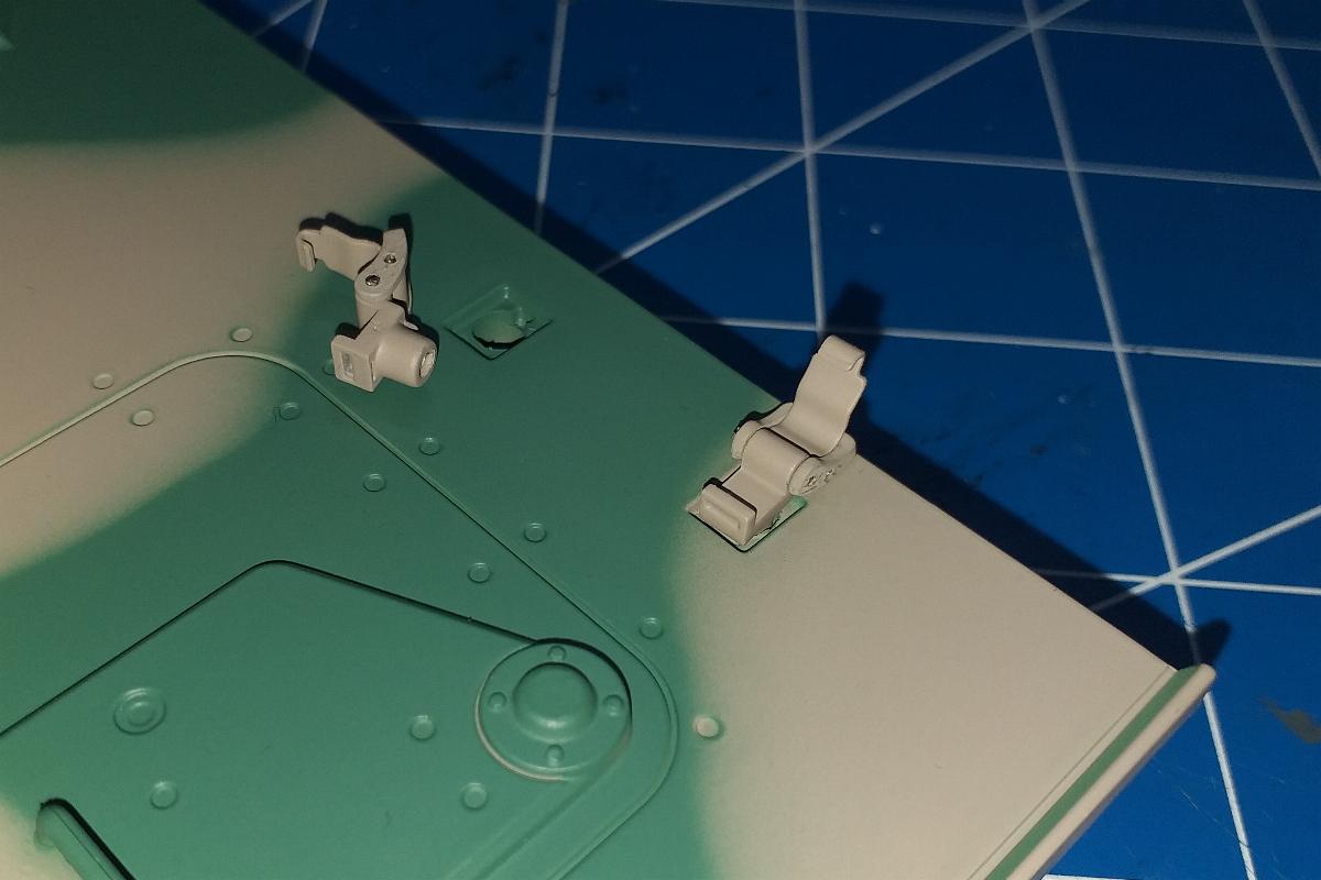

Bevor wir allerdings die mitgelieferten Kleinteile verbauen, nehmen wir noch die Platine aus Baustufe 12 hinzu. Diese wird an der Unterseite der Platte verschraubt (Gelbe Pfeile).
Dann geht es an die Kleinteile. Als erstes montieren wir die Belüftungsabdeckung (Gelber Pfeil), die wird von der Unterseite her verschraubt. Danach wird der Anschluss der Scheinwerferleitung angebracht (Blauer Pfeil). Einfach mit ein klein wenig Sekundenkleber in die Öffnung pressen. Jetzt wird der Haken (Grüner Pfeil) eingeklebt. Die beiden Stifte (Roter Pfeil) bekommen ebenfalls ein klein wenig Kleber, genauso wie die Griffe der Fahrer- wie auch Funkerluke (Weisse Pfeile).
Damit haben wir wieder eine Ausgabe fertig gestellt und das Oberteil der Panzerwanne wandert zunächst einmal wieder in den Karton zur Aufbewahrung.
Gruß Stefan

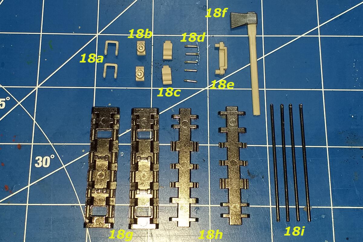

Ausgabe 18
nachdem wir gestern Ausgabe 16 und 17 vorstellen konnten, sind wir jetzt bei Nummer 18 angekommen. Hier die verpackten Bauteile:
Ausgepackt haben wir dann folgende Teile vor uns:
  • 2 x 18a Bügel
    2 x 18b Halterungsfüße
    2 x 18c Verschlüsse
    4 x 18d Scharnierstifte
    1 x 18e Axtkopfabdeckung
    1 x 18f Axt
    2 x 18g Kettenglieder Typ 1
    2 x 18h Kettenglieder Typ 2
    4 x 18i Verbindungsstifte
Der Zusammenbau der Halterungen ist leicht zu machen, aber man muss schon eine gute Kombizange haben um die Scharnierstifte reindrücken zu können. Die Reihenfolge, wie die Bauteile zusammen gehören ist fast selbsterklärend, aber auf dem Bild eindeutig zusehen.
Die Halterungen werden jetzt an dem mit der letzten Ausgabe erhaltenen Oberteil der Panzerwanne angebracht. Die Verschraubung erfolgt wieder einmal von der Unterseite aus.
Nun wird die Axt in die Halterungen eingespannt. Es fehlt nur noch die Axtkopfabdeckung. Diese wird mit den beiden Zapfen in die vorgegebenen Löcher eingepresst.

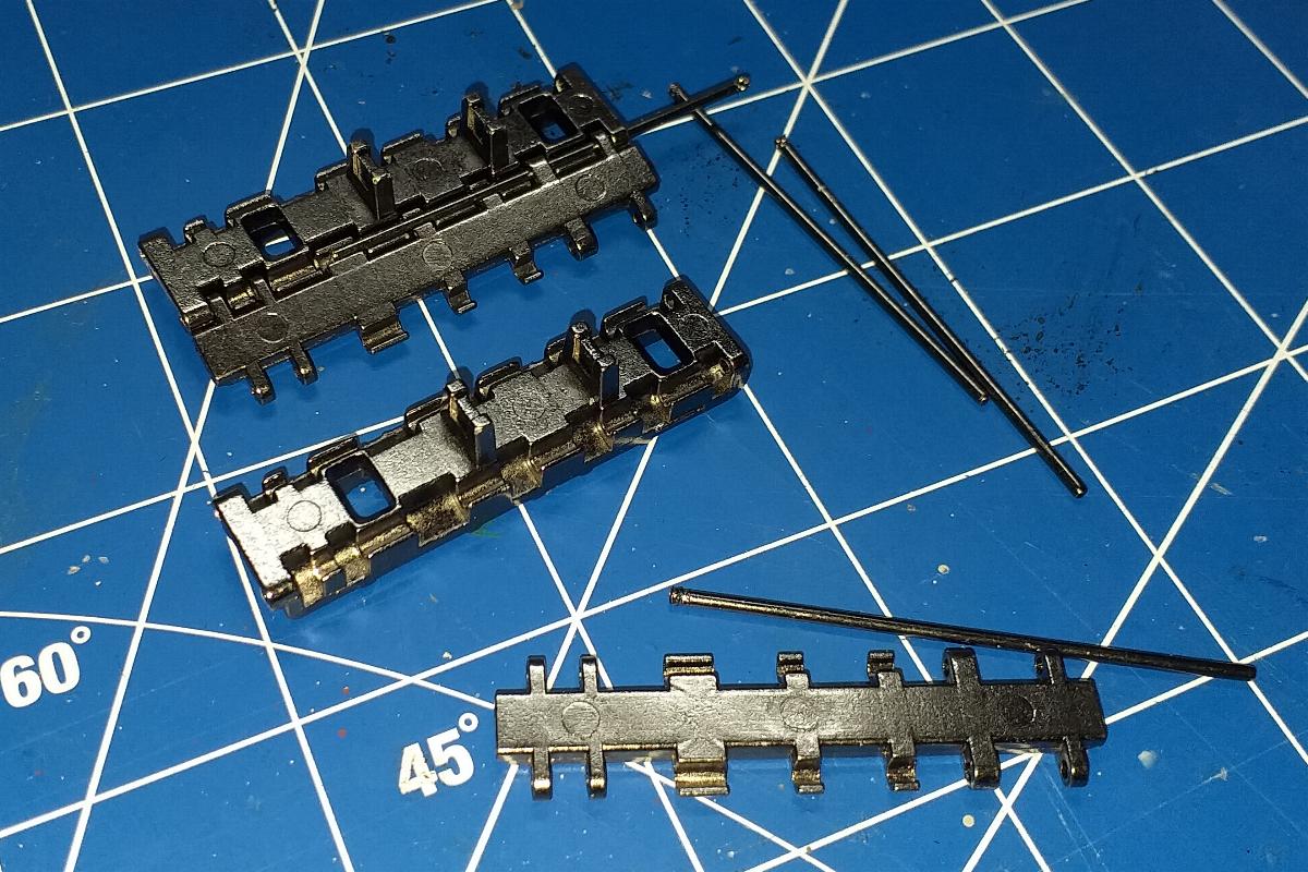

Die mitgelieferten Kettenglieder bauen wir auf die bereits bekannte Art und Weise zusammen.
Damit haben wir auch die Baustufe 18 erledigt
Gruß Stefan

Ausgabe 19
kommen wir jetzt mit Nummer 19 zur letzten Ausgabe dieser Lieferung – und auch der letzten Baustufe in 2021. Zuerst wieder die Bauteile in ihrer Verpackung:
Wir haben nach dem Auspacken erhalten:
  • 1 x 19a Hammer
    4 x 19b Scharnierstifte
    2 x 19c Verschlüsse
    2 x 19d Halterungsfüße
    2 x 19e Bügel
    2 x 19f Kettenglieder Typ 1
    2 x 19g Kettenglieder Typ 2
    4 x 19h Verbindungsstifte
Die Halterungen bauen wir, wie bereits in Baustufe 17 beschrieben zusammen. Diese sind identisch.
Die Verschraubung erfolgt ebenfalls wie bei der Axt von der Innenseite aus.
Den Hammer können wir nun in die Halterungen einspannen – und danach erfolgt wieder das Verpacken in den zugehörigen Karton.
Auch diesmal haben wir wieder Kettenbauteile bekommen.
Die Bauteile verbauen wir wie gewohnt.
Mittlerweile hat unsere Kette eine Länge von 22 Zentimetern und wiegt 206 Gramm.
Das war es dann mit unserem Baubericht des Königstigers im alten Jahr. Im Januar machen wir dann weiter.
Schöne Feiertage und einen guten Rutsch!
Gruß Stefan
Freitag, 24. Dezember 2021, 10:12
Gruß Stefan
Hallo Stefan, wie passt bei Dir die Turmluke? bleibt sie verriegelt oder geht sie von alleine auf? Da es sich ja um ein Funktionsmodell handelt, habe ich bei mir bedenken das sie während dem Fahren auf geht....
Warum zeigts mir die zitierten Bilder nicht an???? ?(
...alle haben ein Laster, ich hatte hunderte....! :thumbup:
Gruß Frank
Wettringer
Administrator
Beiträge: 5 751
Freitag, 24. Dezember 2021, 11:41
Hallo Frank,
bezüglich der Turmluke habe ich grad nochmal genau geschaut, aber die sitzt sauber drin und öffnet sich auch nicht von allein. Sitzt, passt und hat Luft!
Zu den Bildern muss ich auch sagen, dass ich alle ordnungsgemäß angezeigt bekomme. Dazu habe ich keine Erklärung. Bitte erneut probieren.
Gruß Stefan
