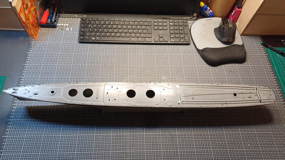

Als erstes, ganz unspektakulär, die beiden Rumpfhälften zusammengeklebt und mit Tape fixiert:

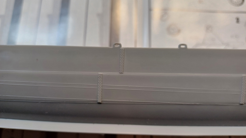

Auf der Außenhaut des Rumpfes sind feine Strukturen zu sehen. Da muss ich mich mal schlaumachen, ob das so sein soll, oder ob ich die abschleifen kann / muss:
Als ich den Rumpf zum Trocknen neben das Dio mit U 93 gelegt habe, ist mir aufgefallen, wie groß der Zerstörer im Vergleich zum U-Boot ist:

Die Strukturen am Rumpf sollen wohl Verstärkungen der Plattenstöße darstellen, ich bezweifele allerdings, dass die so prägnant sein müssen. Habe grad mal an meinem Fletcher geschaut, der hat zwar eine schön strukturierte Außenhaut, aber nichts vergleichbares. Du wirst wohl eines der erhaltenen Originale aufsuchen müssen, USS Kidd oder USS The Sullivans...

Zu Rays Frage: Die Graf Spee hatte in der Wasserlinie einen Gürtelpanzer, etwa von Turm A bis Turm B, bis zu 80mm stark und aufgesetzt, also am Modell deutlich zu sehen. Zwar war die Stärke für damalige Dickschiffe sehr gering, Faustregel war Panzerstärke=Geschützkaliber, aber mehr ging aus Gewichtsgründen nicht, das Limit von 10.000t war einzuhalten (Friedensvertrag!). Für die Bezeichnung "Panzerschiff" hat es aber gereicht.
Bei Zerstörern gab es etwas derartiges nicht, da war die Materialstärke so dünn wie eben noch schiffbaulich vertretbar und eine ausdrückliche Panzerung gar nicht vorhanden. Ebenfalls aus Gewichtsgründen, getreu dem Motto "Speed is the best protection". Die Kriegsmarine hat dementsprechend einmal einen Zerstörer durch einen einzigen Granattreffer verloren. Das war der Preis der Geschwindigkeit dieser Schiffsklasse.

Ich hab dazu diese beiden Bilder gefunden:
Quelle: akpool.de
Quelle: wikimedia.org
Auf beiden Bildern erkennt man die ersten Streifen direkt hinter der Hull-Number, danach in regelmäßigen Abständen weiter nach achtern. Dann muss das wohl so :)

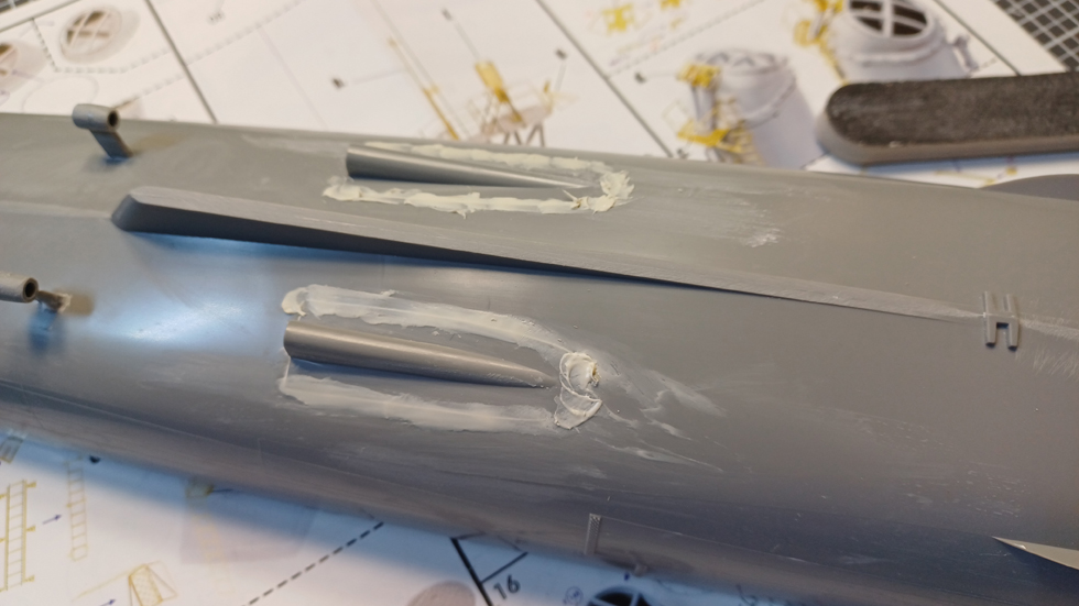

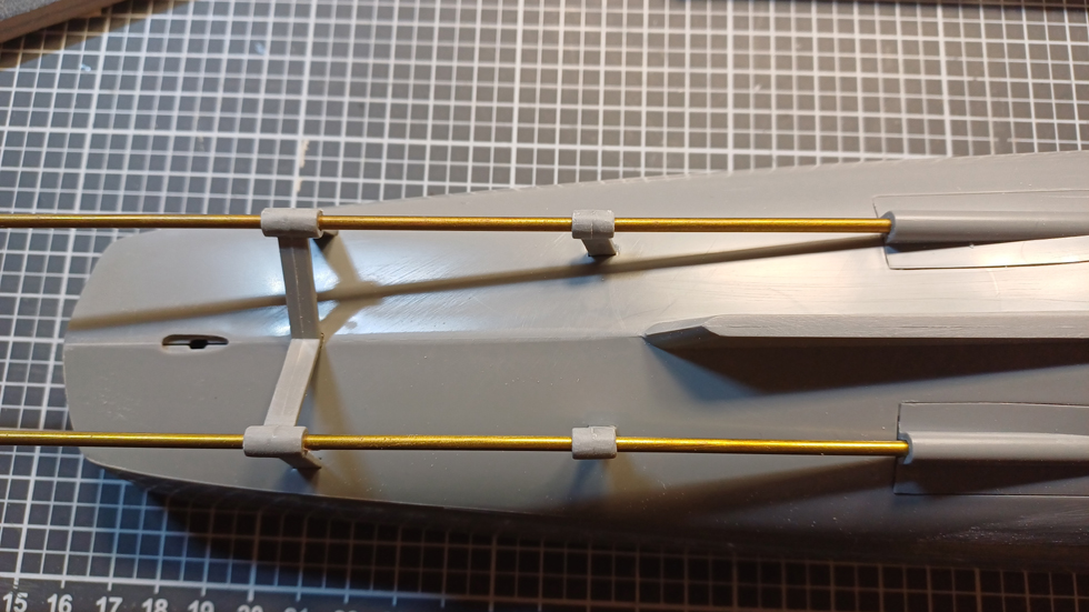

Weiter ging es mit der Vortriebsanlage. Die Wellenhosen und -böcke wurden eingeklebt. Zum Ausrichten habe ich eine Messingstange benutzt:
Da die Wellenhosen nicht wirklich sauber im Rumpf sitzen:
Musste ich Mr. Putty um Hilfe bitten:
Das ist auch der Grund, warum ich die Bausatzwellen noch nicht eingebaut habe. Die erschweren nur das Schleifen 8)

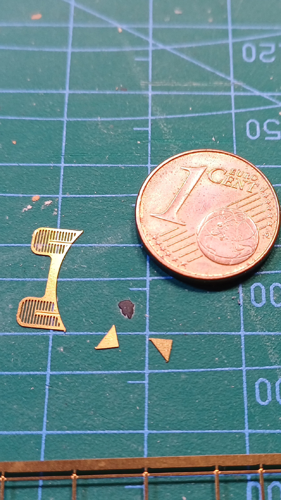

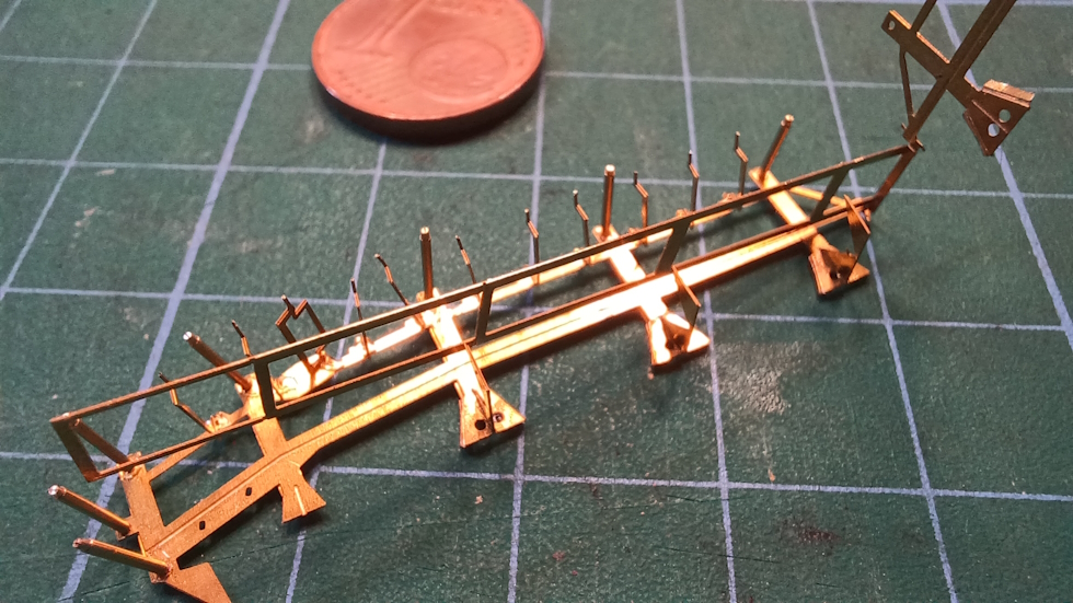

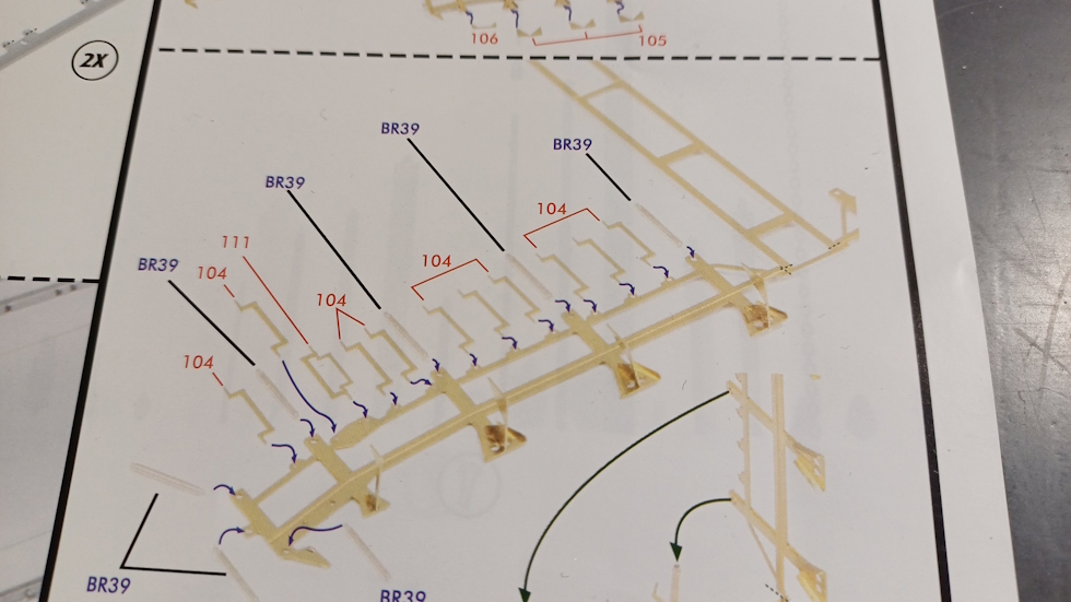

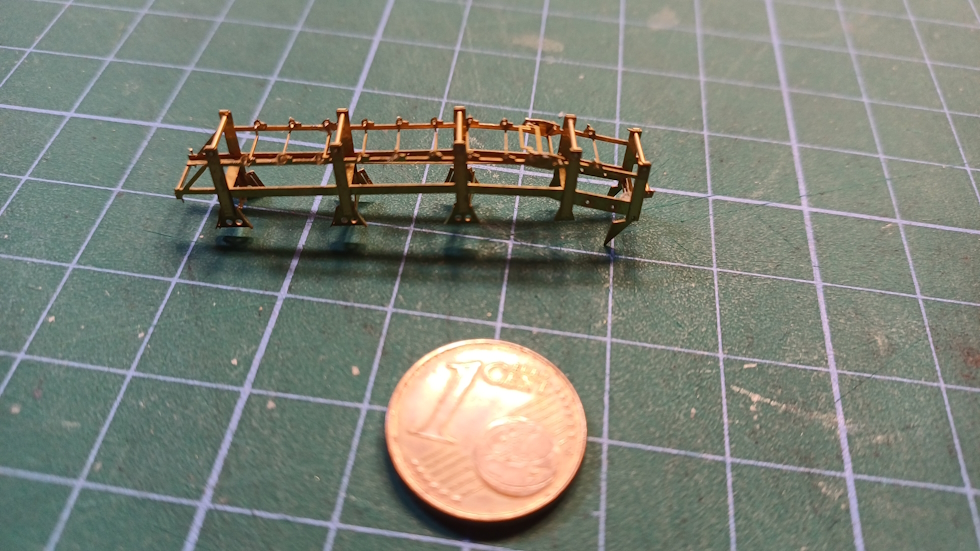

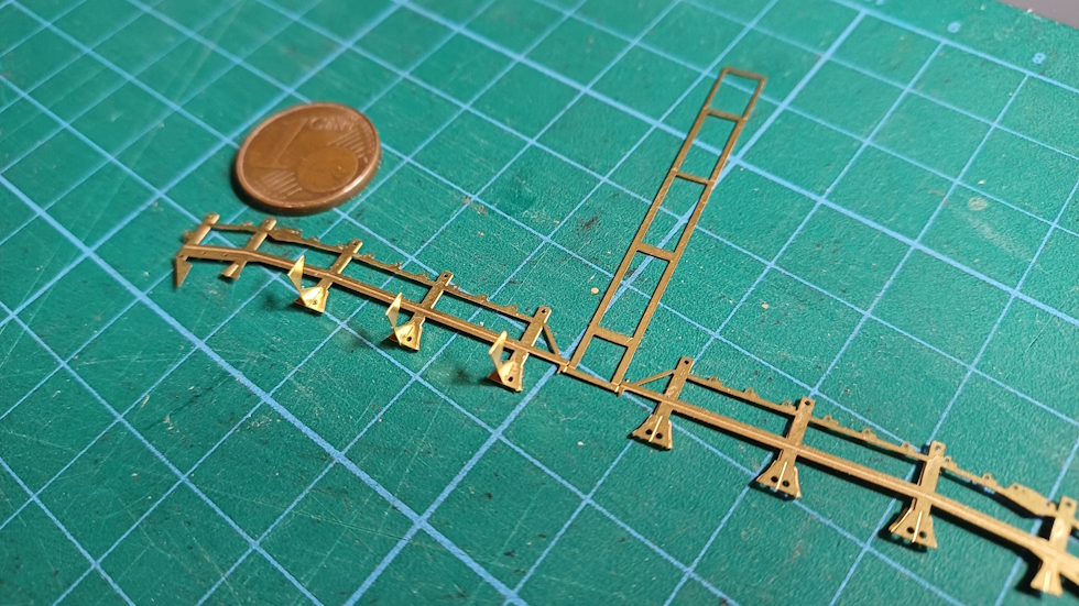

Dann wollte ich zum "Warmwerden" mal wieder ein paar Ätzteile verarbeiten. Seit U 325 hab ich ja höchstens mal ein Gitter flach aufgeklebt. Also hab ich mal den ersten Schornstein angefangen. Ein bisschen Neusilber auf die Kappe:
Das sind die Dimensionen, mit denen man es hier zu tun hat:
Zwischenstand (Das schiefe Geländer auf der unteren Plattform habe ich auf diesem Bild erkannt und gerichtet):
Das war es schon wieder. Wie es weiter geht, zeige ich euch nächstes Mal.
Das ja, vorhanden sind diese Streifen, auch bei meinem 1:350 von Tamiya. Nur nicht mit diesen Titanic-mäßigen Nietenreihen, da unterschätzt man den US-Schiffbau doch ein wenig..
Ich würde noch die Wellenböcke profilieren, dieses Rechteckprofil ist weder strömungsgünstig noch vorbildgetreu, wenigstens die Kanten pflege ich abzurunden. Andererseits findet das natürlich unter dem Heck statt und ist damit später kaum sichtbar. Ein Kryptodetail.
Sonntag, 22. Dezember 2024, 14:04
[..] Dieser Formenversatz nicht egalisiert (wenn noch nicht geschehen oder im Eifer übersehen) [..]
Das hatte ich mit Absicht noch nicht gemacht, ich musste ja eh den gespachtelten Bereich noch schleifen.
[..] Ich würde noch die Wellenböcke profilieren, dieses Rechteckprofil ist weder strömungsgünstig noch vorbildgetreu [..]
Punkt für Dich, daran habe ich gar nicht gedacht :five:
Aber beides ist jetzt erledigt und so steht der feste Teil der Vortriebsanlage jetzt da. Ich bin am Überlegen, ob ich nicht auf die Bausatzwellen verzichte und wieder die Messingstangen einsetze. Natürlich lackiert :nixweis:
[..] Nur nicht mit diesen Titanic-mäßigen Nietenreihen, da unterschätzt man den US-Schiffbau doch ein wenig [..]
Leider hatte ich keine besseren, nur solche wie das gezeigte Bild gefunden. Darum war ich mir mit den Nieten unsicher. Aber dein Titanic-Einwand macht schon Sinn. Darum die feine Nagelfeile gezückt und ... :

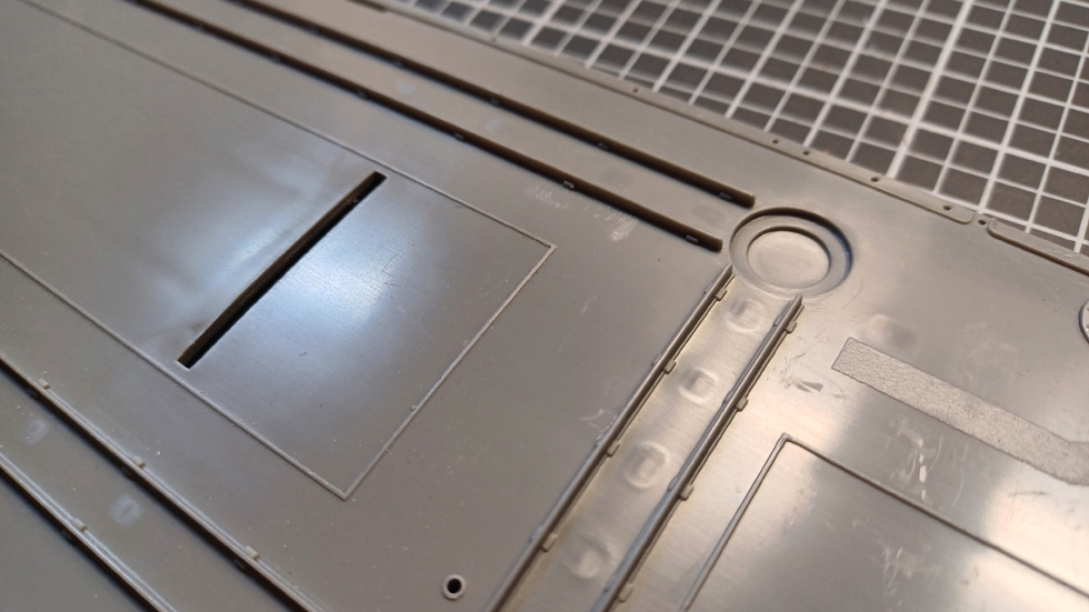

Minenschienen! Wie habe ich sie gehasst, wenn wir sie auf dem Achterdeck montiert hatten! Ständige Stolperfallen und unnötige Ecken bei der Leinenführung :motz:
Minenwurf im Verband hingegen ... :love: Hohe Fahrt, harte Ruderlagen, zwei Stoppuhren in der Hand und ein ausgeklügeltes Wurfplott, dazu die Navigationsunterstützung vom elektronischen Daten- und Lagesystem ... Sorry, ich schweife in Erinnerungen schwelgend ab :pfeif:

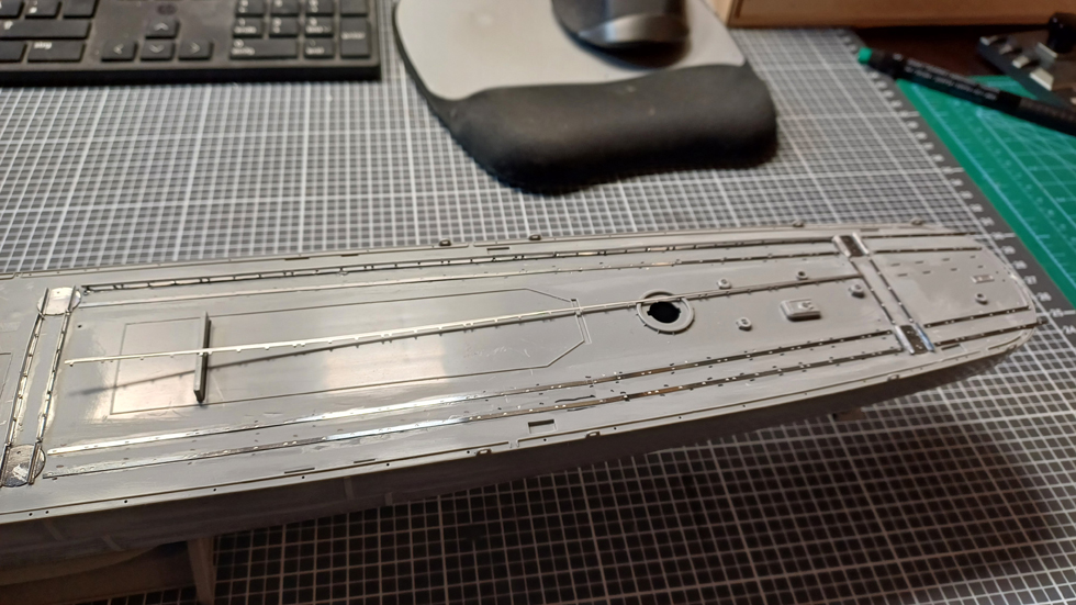

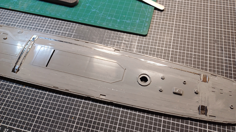

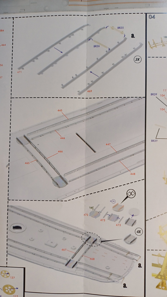

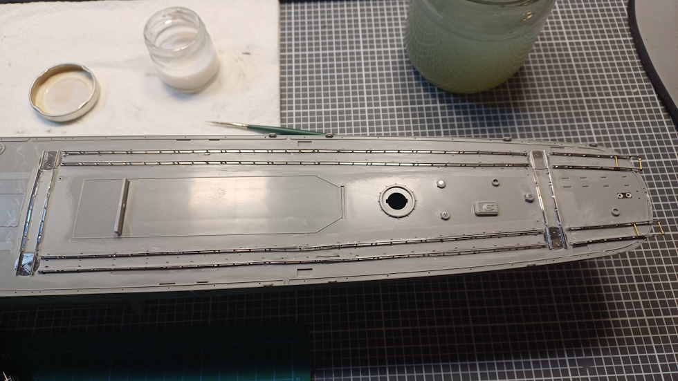

Hier auf Z1 gibt es auch Minenschienen. So sieht sie das Bausatzteil aus Kunststoff vor:
Das denkt sich Revell bei der Umgestaltung mit Ätzteilen:
Bedeutet also, das flache Skalpell geschärft und losgekratzt. Ein Massaker ;(
Da muss ich noch einiges Schleifen, damit ich wieder ein schönes Deck bekomme:
Aber das sind die Geschichten, die ich euch beim nächsten Mal erzähle.

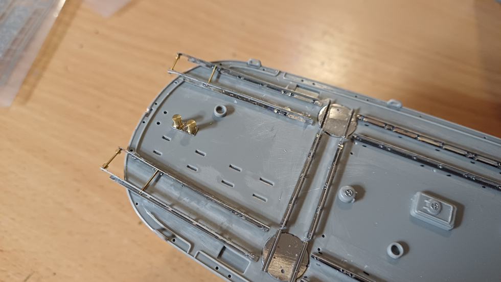

Was ist trotzdem passiert? Die Bausatz-Minenschienen haben sich jetzt komplett verabschiedet. Das ist übrig geblieben:
Hier mal der Vergleich zwischen den Bausatz-Drehbühnen (rechts) und dem, was mit den Ätzteilen daraus wird:
Soweit im Moment der aktuelle Stand. Nicht ganz, an Steuerbord ist die Basis für die innere Minenschiene auch gelegt:

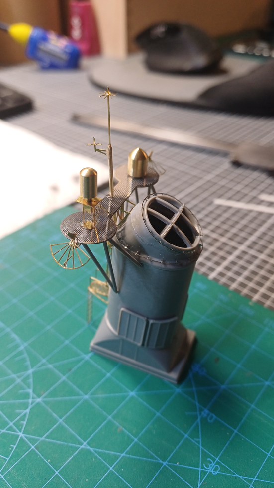

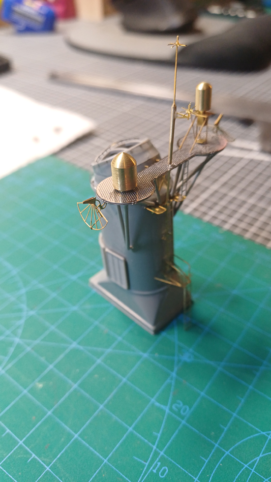

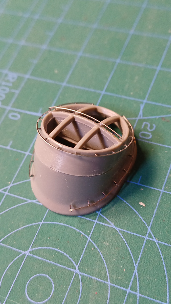

Am Schornstein ging es auch weiter. Die obere Plattform und diverse Antennen haben ihren Platz eingenommen. Es fehlen jetzt noch zwei Stabantennen und die Reling um die Plattform, dann ist er fertig zum Lackieren:
Das war es auch schon wieder. Weiter geht es mit dem Finale am Schornstein und den Minenschienen. Davon erzähle ich euch dann beim nächsten Mal.

Moin Ingo,
das sieht extrem hochwertig aus!
PS: ich habe gestern auch mal wieder lange im AH-6 Little Bird verbracht. (Battlefield). :P
Dirk
Montag, 30. Dezember 2024, 12:54
Hallo Ingo,
Edel ist der richtige Ausdruck.
Solche Ätzteile werten ungemein auf.
Da muss ich mir noch echt was einfallen lassen.
Ich wünsche dir was,
komm gut ins neue Jahr.
Montag, 30. Dezember 2024, 13:00
Ja, edel. Ich finde es immer etwas schade, wenn diese Naturmetall-Edeloptik dann unter grauer Farbe verschwindet..

Die Unterbauten für die Minenschienen sind jetzt komplett an Deck. Dazu hat die erste lange Schiene ihren Platz eingenommen, die zweite ist in Vorbereitung:
Damit alles auch in der richtigen Form an Deck kommt, habe ich dieses auf den Rumpf geklebt. Die Passgenauigkeit ist perfekt, nur am Bug werde ich ein bisschen spachteln müssen:
Das wird schon ein ordentlicher Brocken. Zum Vergleich mal mit dem Rumpf von S 62 Falke, auf der ich meine letzten Seemeilen als aktiver Soldat gefahren bin (ein Nebenprojekt ohne Baubericht):
Ich werde mich jetzt weiter mit den Minenschienen beschäftigen, dann die weiteren Ätzteile für die Schanz bauen. Die Ablaufbühne für die Wasserbomben wird ein Fest :D Davon erzähle ich euch aber beim nächsten Mal.

Raust du Kunststoff Teile immer vorher an?
Nein, mache ich nicht. Hier hat es sich ergeben, da ich die angespritzten Bausatz-Minenschienen entfernen musste. Ansonsten nur die normale Behandlung für Klebestellen, also trocken und fettfrei ;)

Montag, 13. Januar 2025, 07:11
auch hier ging es ein kleines bisschen weiter. Die Minenschienen sind vollständig auf dem Achterdeck verbaut und auch der erste Poller hat seinen Platz gefunden:
Ab jetzt heißt es aufpassen, stehen die Ablaufbühnen doch ein gutes Stück über das Heck hinaus:
Wie es mit den Wasserbomben, Winden und Pollern auf dem Achterdeck weiter geht, zeige ich euch beim nächsten Mal.

gestern hatte ich mal wieder Zeit mich im Bastelkeller mit Basteln und nicht mit Arbeit zu beschäftigen :tanz:
Also kam die Handball-WM auf den Monitor und Ätzteile auf den Tisch. Auf dem Programm standen die Wasserbomben-Ablaufbühne:
Die ersten Streben sind verklebt. Erst gerade eben habe ich auf den Bildern gesehen, dass ich das Ätzteil 106, die achtere Strebe, vergessen habe :bang: Zum Glück kann ich sie noch von unten einschieben:
Dann die nächsten 17(!) Streben und Stäbe, die angeklebt werden wollen:
Hier vor der Monatge. Von dem Teil direkt rechts vom Cent gibt es insgesamt 10 Stück:
Dann vorsichtiges Falten der Unterseite und dem zweiten Seitenteil. Die Zwischenteile aus dem Schritt zuvor habe zuerst nur mit einem µ-Tröpfchen Ultra-Glue angeheftet, darum stehen sie hier noch krumm und schief in der Gegend rum:
Dann nach und nach von der Knickstelle weg die Streben eingefädelt und mit Sekundenkleber verklebt:
Als nächstes kommt die vergessene Strebe (Teil 106) und zwei Querstreben unter das Ende der Ablaufbühne, dann kann das ganze Gebilde ausgerichtet werden.
