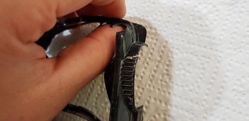

Mittwoch, 2. Juni 2021, 12:28
jetzt habe ich endlich mal Zeit gefunden und mich mal ans Entlacken mit Dowanol gemacht. Das ist schon echt ein fieses Zeug...aber hilft 8)
So sah die Karosse vorher aus ;(
Ich hab sie dann in einen verschlossenen Eimer mit ein bisschen Dowanol gepackt, so dass die Karosse selber aber keinen direkten Kontakt hat. Nach ca. 1/2h sah der seidenmatte Lack schon wieder glänzend aus. Nach ca. 3h war die Farbe dann nur noch schmierig gewesen. Ich habe dann mit einem gröberen Pinsel immer in Dowanol getaucht den Rest abgeschrubbelt. Das ging recht schnell und gut. Selbst der Tamiya Primer ging ohne Probleme runter. Alle Klebestellen und gespachtelte Partien haben auch gehalten. Allerdings ist an der Front ein bisschen was gebrochen. Ob das jetzt am Dowanol lag oder ich etwas grob war kann ich nicht sagen. Je weniger Kontakt die Teile mit dem Zeug haben, desto besser isses wohl.
Das ist das Ergebnis
Jetzt muss noch ein bisschen geschliffen werden und dann kommt neuer Primer und Farbe drauf
287
Donnerstag, 3. Juni 2021, 09:17
Das ist ärgerlich mit dem Bruch.
Meiner Erfahrung nach macht das keinen Unterschied ob die Karo damit Kontakt hat. Ich habe vor kurzem einen Nascar Renn Truck damit entlackt. Der Bausatz ist von 1996, das Plastik also schon recht alt.
Ich hab das in einen Beutel gepackt und einen Schluck Dowanol drüber gegossen. Leider habe ich das dann vergessen und erst nach 14 Tagen weiter gemacht. Die Farbe mit Papiertücher und Bremsenreiniger abgespült. Ging super.
