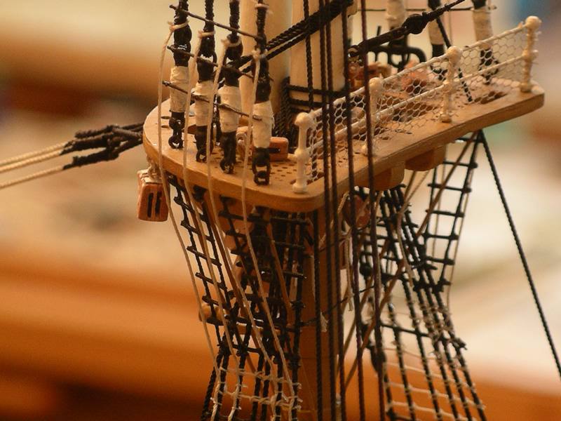

Und weiter geht's mit einigen Updates.

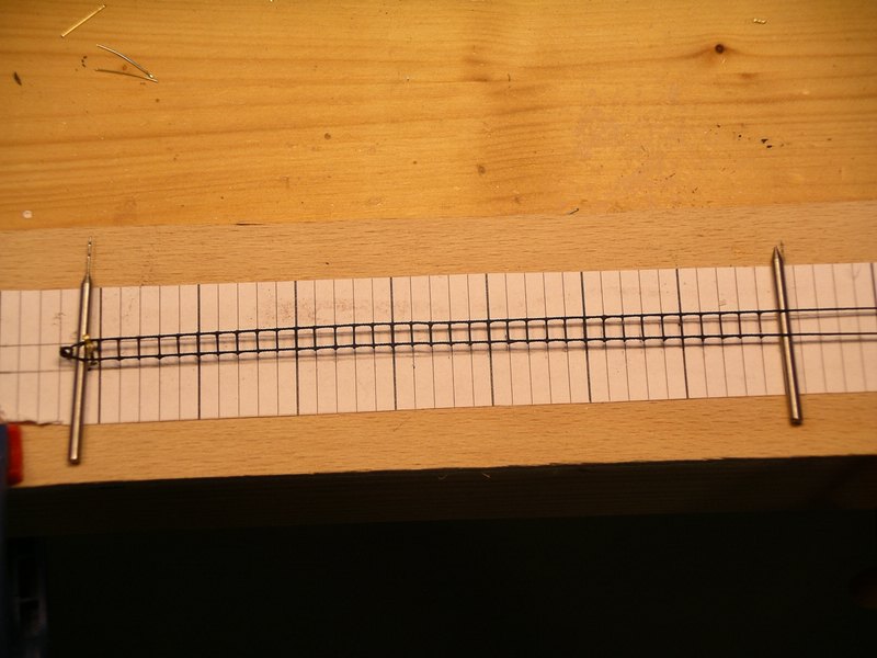

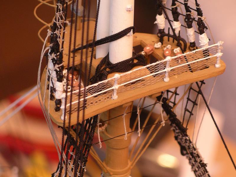

Nach noch ein paar Fehlversuchen hab ich eine brauchbare Strickleiter hergestellt bekommen. Hab dazu eine kleine Takelhilfe gemacht, mit der ich dann die Metallstäbe (0,3mm Durchmesser) sauber aufbringen kann. Das Ganze läuft nach oben hin etwas schmäler zusammen.
Belegt wird die Stickleiter unten an zwei Augen an der Saling und ist nochmals auf halber Höhe an dem weissen Spreizer (weiss nicht, wie man das Teil richtig nennt) fixiert.
Und weiter gings dann mit dem Ausweben der Steuerbordseite der Marsstengewanten. Die Besonderheit bei der Amerigo ist, daß jede 5.te Webeleine aus einem Metallstab besteht. Diese Metallstäbe werden auch an die Spannschrauben gebunden um so ein Aufentern zu ermöglichen. Der Steuerbord-Hanger wird an den Webeleinen zweifach festgebändselt.
... und nun noch das Ganze an Backbord ...

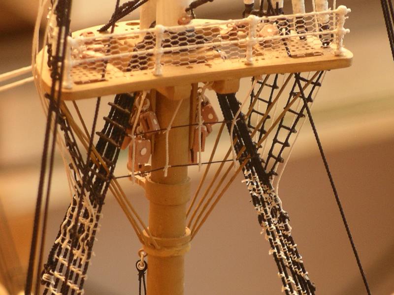

Was für den Großmast gilt, ist nun auch beim Fockmast zu machen.

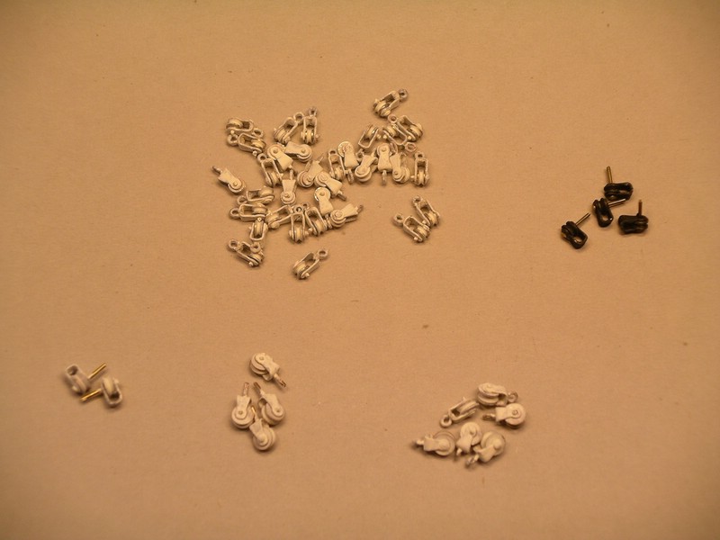

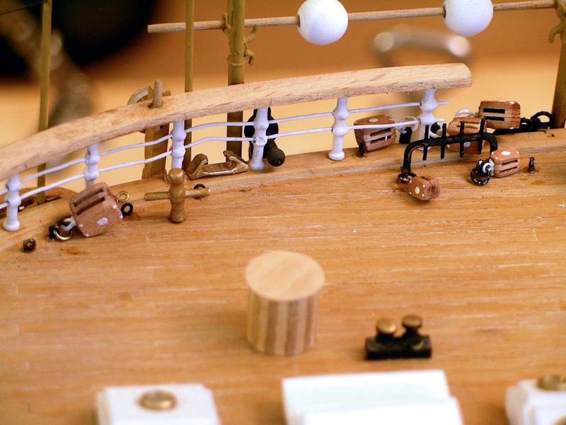

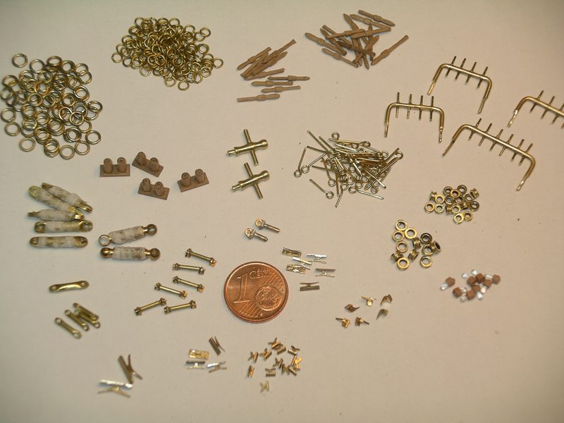

Es gab jede Menge Kleinteile herzustellen, die noch auf Deck und an die Masten ran müssen bevor letztere dann wirklich gestellt werden können. Deshalb hier mal ein Ausschnitt des Potpourris.
Erst mal die Teile im Rohbau:
dann schon mal mit ein wenig Farbe, oben einige Metallbügel mit Belegnägel, weitere Belegnägel für die Erweiterung der Betingbänke, zusätzliche Poller, Ringe ...

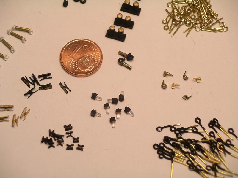

... dann Kauschen in div. Größen (dies sind nur ein paar der vielen Hundert weiteren), Spannschrauben in verschiedenen Größen, Kreuzpoller, einige Seilrollen und diverse Klampen ...
... noch mehr kleine Klampen, etliche zusätzliche Lampen, Halterungen, ...

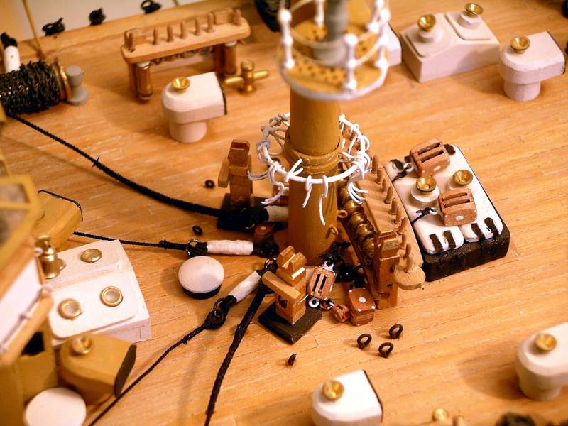

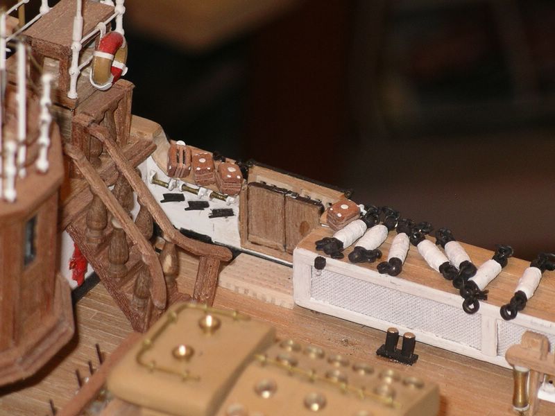

Und nochmal ein paar Kleinteile...
Es waren eine Unmenge dieser Teile zu machen. Ist alles sehr unscheinbar auf dem Deck verteilt, deshalb hier nur mal ein paar Beispiele.
Erst mal noch die Spannschrauben für die Wanten der Untermasten. Zunächst als Einzelteile, zusammengebaut und einige Bilder vom Anbau am Rumpf.
Noch ein paar Blöcke ...

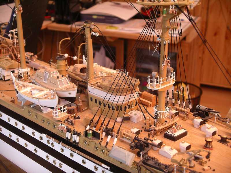

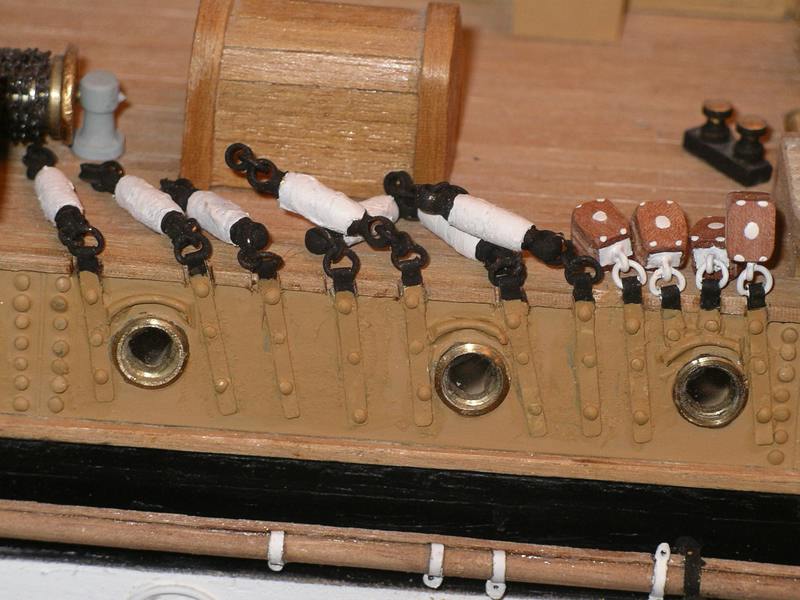

Auf dem nächsten Bild sind oben am Schanzkleid einige Klampen angebracht (die kleinsten davon knapp 2mm lang), davor kleine Lampen und unten diverse Poller.
Auf der linken Seite des Schanzkleides sieht man einige Rollen sowie Klampen darunter, an denen die Pardunen befestigt werden.

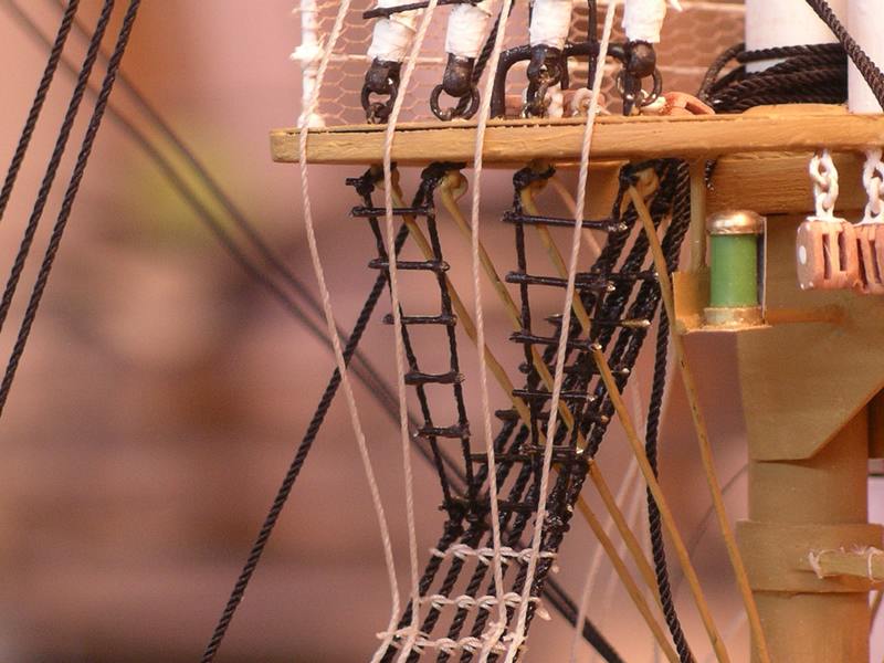

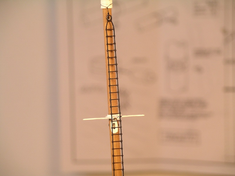

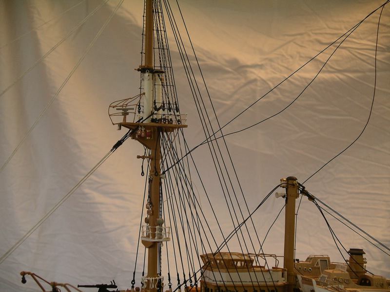

Beim Stehenden Gut geht's nun los mit dem ersten Teil. Und da fangen wir mal langsam an mit einer Strickleiter, die am Besanmast vom Deck zum Besanbaum reicht.
Die Strickleiter ist nach derselben Technik gemacht, wie bei den Strickleitern der Topmasten. Befestigt ist sie auf der Steuerbordseite des Besans.

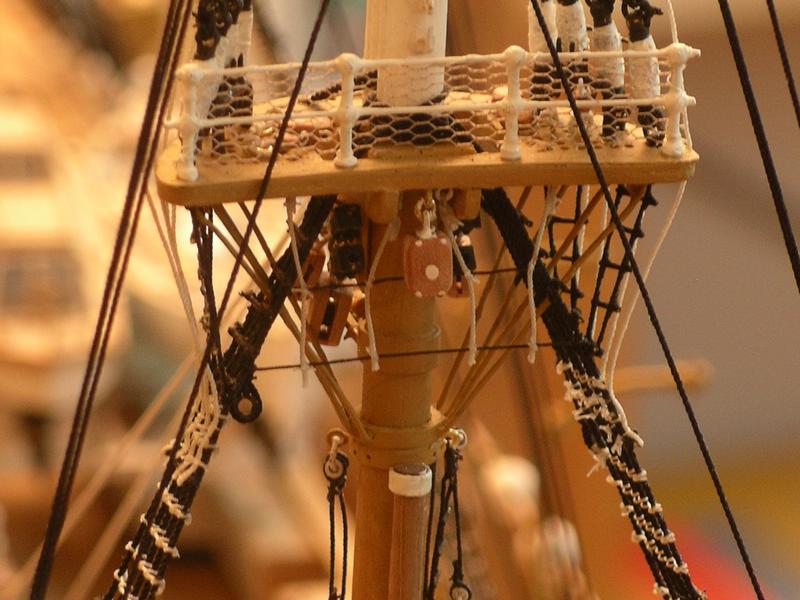

Nun noch ein paar Bilder von den Strickleitern an Groß- und Fockmast, die vom Deck zu den den Stagsegeln hochgehen.

Nun mal ein Zwischenstand des Stehenden Guts am Fockmast. Bis auf die Pardunen sind inzwischen alle Wanten und Vorstage angebracht.
Sämtliche Seile des stehenden Guts bestehen im Original aus Stahl und sind zumeist Schwarz lackiert. Einige der größeren Stage sind partiell auch in Weiß gestrichen.
Die Bilder sind mir zwar nicht so besonders gelungen, aber das Wesentliche wird wohl trotzdem zu sehen sein. Ich denke mal, wenn ich einen vernünftigen Zwischenstand mit dem gesamten stehenden Gut habe, werde ich wohl alles ins Fotostudio meiner Frau bringen und dann gibt's ein paar bessere Aufnahmen.

...einfach nur schön, was anderes kann man dazu nicht sagen...
Aber sag mal, Joachim, die rote Lampe unter der Fockmars, welchen Zweck erfüllt die? Partybeleuchtung für die Tennientes?
Hagen (der 1988 zwei mal in der Marichalli-Messe der "Amerigo" fürstlich gespiesen und gefeiert hat - ach, waren das schöne Zeiten...)

Und nun geht's weiter mit den Unterwanten am Fockmast.
Bei der Amerigo besteht jede 5. Webeleine aus einer Metallstange. Dazwischen werden dann jeweils 4 Webeleinen aus Seilen gebunden. An die Spannschrauben werden ebenso Metallstangen befestigt. Die Metallstangen am Modell bestehen aus geschwärztem Messingdraht. Als Hilfestellung zur Positionierung der Webeleinen habe ich dahinter provisorisch ein mit Webeleinen bedrucktes Papier befestigt.
und so sehen dann die fertigen Webeleinen aus
Als nächstes sind die Püttingswanten dran. Es sind 4 Wanten, von denen jeweils zwei mittels Metallstangen miteinander verbunden sind, sodaß dazwischen eine Öffnung besteht. Für den besseren Halt beim Aufentern dienen 4 Halteseile.
und nun noch ein paar weitere Ansichten ...

Inzwischen sind die Unterwanten des Fockmastes soweit fertig.
Als erstes mal ein Überblick.
Auf dem nächsten Bild sind die Metallstangen zwischen den Webeleinen ganz gut zu erkennen.
Um die Mars ist eine ganze Menge verbaut. Zu sehen sind nun auch auf der Backbordseite die Püttingswanten mit den Halteseilen als Aufsteighilfe. Die Hanger sind an den Webeleinen angebunden.
Hinter dem Mast sind zwei Schwichtungsleinen angebracht. An der Mars sind 4 Seile befestigt, die jeweils an den Schwichtungsleinen angebunden werden. Der genaue Zweck dieser Leinen ist mir nicht klar, ich könnte mir jedoch vorstellen, daß sie als Halteseile dienen, wenn jemand über die Schwichtungsseile laufen muss.
Nun noch weitere Ansichten.

Liebe Kollegen,
nun muss ich aber ganz kräftig hier mal den Staub von diesem Post wegblasen. Lange, viel zu lange habe ich hier nichts mehr geschrieben, aber nun möchte ich in nächster Zeit den Baubericht auf den heutigen Stand bringen.
Nun denn, das letzte hier war das Stehende Gut an den Masten.
Hier nun einige Bilder, nachdem die restlichen Masten entsprechend bearbeitet wurden.
