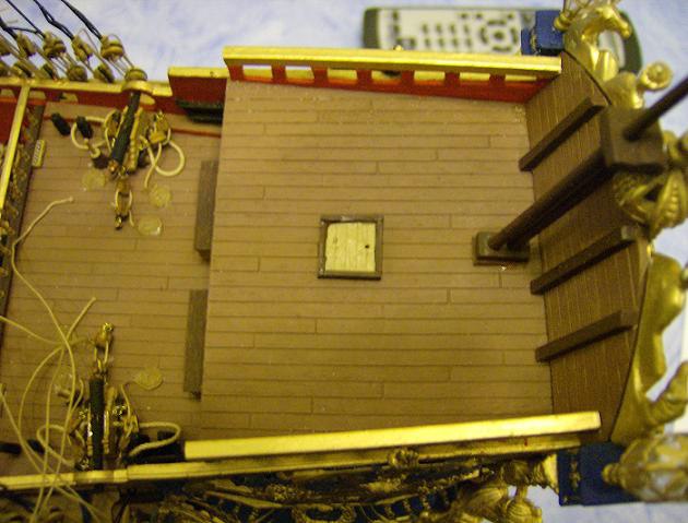

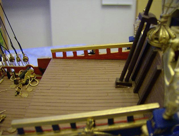

Als größte Neuerung hab ich mich dann auch der Beiboote (bzw. ihrer Lagerung) angenommen.
Dass das kleinere Boot ja nicht auf dem Platz gelegen haben kann, auf dem Heller es gerne hätte, hatten wir jetzt oft genug.
Beide Boote ineinander stapeln geht schlecht, da die inzwischen ja voller Riemen liegen...
Also bleibt nur eine Lösung: Nebeneinander.
Das kann man so machen wie Sascha das gelöst hat, aber das Gestell halt ich für relativ unzweckmäßig,
da den Geschützmannschaften somit immer die Stützbalken im Weg gestanden haben werden.
Deshalb hab ich mich dazu entschieden einfach 2 Balken quer über die Kuhl und unter die Laufplanken zu tackern und die Boote darauf zu parken.
Das sieht von oben betrachtet dann so aus:
Wer sich jetzt fragt wo die eben erwähnten Riemen sind - die haben's leider nicht mit auf's Foto geschafft... aber ich denke das werdet Ihr mir verzeihen.
Die beiden Boote liegen hier auch nur lose auf den Balken auf.
Denn sie sind sofort nach dem Foto wieder rausgeräumt und sicher im Regal verstaut worden.
Die beiden einzukleben wird einer der allerletzen Schritte sein, da sie mir sonst beim Takeln nur im Weg ständen...

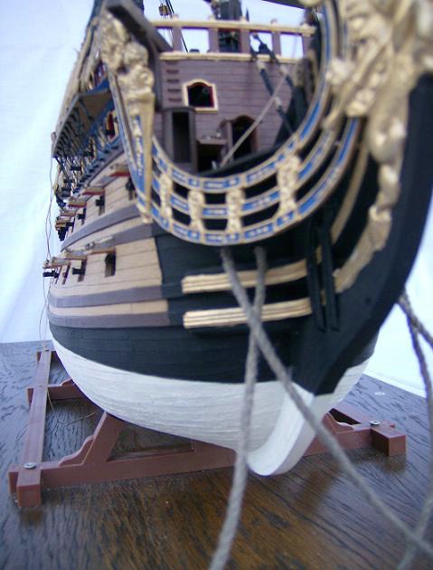

Bevor's an die endlose Knotenorgie geht, hier noch 3 Bilder vom mittlerweile fertigen Besanstag.
Das erste ist leider ein wenig unscharf, besser hab ich's aber nicht hinbekommen.
Es zeigt den unteren Teil des Stags, der von einem selbstgeschnitzen Haken am Großmast gehalten wird.
Selbstgeschnitzt deshalb, weil das Teil von Heller
a) zwischen den Enterspießen gesessen hätte,
b) zu klein für ein gekleidetes Seil gewesen wäre und
c) im jugendlichen Leichtsinn von mir beim Entgraten des Großmasts fälschlicherweise größtenteils mit abgeschliffen wurde...upsi :doof:
Dann hätten wir hier noch das Stag-Reep. Hier wurden wieder 7mm-Dreifachblöcke verwendet wie beim Großstag.
Eigentlich sind die etwas zu groß, aber alles andere sah mir irgendwie zu klein aus...
Und zum Schluss noch die Stag-Maus:

Hiermit möchte ich Euch nun die erste davon umgesetzte präsentieren.
Das Poopdeck der SR kam mir schon von Anfang an irgendwie komisch vor.
Was genau mich daran gestört hat wurde mir aber erst klar, als ich von Daniel ein paar Bilder geschickt bekam.
Auf dem Poop steht der Flaggenstock. Also muss da auch irgendwie jemand hinkommen, um die Flagge zu hissen bzw. niederzuholen.
Dafür braucht's eine Leiter/Treppe oder irgendwas in der Art.
Und wenn da jemand rauf kann, dann sollte da auch ne Reling an den Bordwänden sein.
Die Reling ist jetzt wenigstens schonmal fertig und so sieht sie aus:
Gebaut ist die einfach aus einem 1 mm dicken Stück Sheet und einem 3x3 mm dicken Vierkantprofil.
Wie ich der Mannschaft den Aufstieg auf's Poop ermögliche weiß ich noch nicht genau.
Am einfachsten wäre es ja sicherlich eine Treppe links back- und/oder steuerbord an der Bordwand anzusetzten, da die Reling,
die das Poop Richtung mittschiffs begrenzt, auch nicht ganz bis zur Bordwand reicht.
aber dafür stehen die Kanonen ein Deck tiefer leider einfach im Weg.
Deshalb denke ich im Moment darüber nach mittig im Poop eine Falltür zu installieren, oder einen Durchbruch im Boden, der dann den Bilck auf die Treppe ermöglicht.
Wie ich das genau umsetzen werde, weiß ich noch nicht, halte Euch aber auf dem Laufenden.

Bevor's in Bettchen geht hier noch das Ergebnis meiner heutigen Mühen.
Gestern hab ich Euch ja geschrieben, dass ich irgendwas Treppenartiges zum Poopdeck hin bauen wollte.
Es sähe bestimmt gut aus, wenn man ein rechteckiges Loch in die Decksplanken sägt und dann 'ne Treppe (von Krick oder aus der Krabbelkiste)
als Niedergang einklebt. Hätte dann sicherlich Ähnlichkeit mit den beiden Niedergängen mittschiffs...
...aaaaaaber...
... da ich eigentlich ein Feigling bin, trau ich mich das (noch) nicht. Denn is das Loch erstmal im Deck, dann is es drin - egal wie's aussieht.
Passt's dann nicht, hab ich ein Loch im Deck, dass ich so schnell nicht mehr kaschiert bekomm'...
Deshalb hab ich mich zur Variante mit der Falltür entschieden.
Aus diesen Einzelteilen:
Wurde das hier zusammengeklebt:
Was man auf dem Bild nicht erkennt ist, dass die "Tür" 2 mm breite Fugen hat und eine gewisse Holzoptik.
Die Fugen hab ich mit nem Skalpell eingeritzt und dann noch einige Kratzer wahllos über die Tür gezogen.
Dann das ganze Ding 2 x schwarz gestrichen und die Farbe wieder abgewischt, sodass lediglich die Ritzen schwarz geblieben sind.
Anschließen bin ich mit Braun drüber gegangen, aber das hat meine Kamera leider nicht mehr erkannt....
Sei's drum. Das Ergebnis sieht am Schiff jetzt so aus:
In das gebohrte Loch kommt noch ein Augenbolzen, den ich aus dem Stück Draht vom ersten Bild gedreht hab,
der aber selbst noch am trocknen ist und deshalb erst morgen eingeklebt wird.
Bevor ich die Falltür jetzt festkleb würde ich gerne Eure Meinung hören, was ihr davon haltet.
Sie sieht zwar auf den ersten Blick recht groß aus, aber bedenkt, dass da im Falle eines Falles jemand mit der eingeholten Flagge durchmusste...
... und das sind ein paar m² Stoff...
Also her mit Kritik, Anregungen und Meinungen!

Mittwoch, 22. September 2010, 18:05
Hallo Jens,
das mit der dicken Maus wollt ich auch schon mal fragen.
Die Falltür sieht auf jeden Fall gut aus. Würd ich farblich noch ein bisschen ans Deck anpassen und festkleben.
Die Frage ist, wirklich zentral in die Mitte des Decks?
Was ist denn theoretisch unter dem Deck? Die Kapitänskabine? Der würde sich doch bedanken, wenn mitten im "Zimmer" ne Holzstreppe hochgeht.
Vielleicht ist irgendwo in der Nähe links oder rechts vom Flaggenmast ein besserer Platz? Leg die Tür doch mal um...
Baust Du dann auch noch ein Geländer an die offene Decksseite oder bleibt die so?

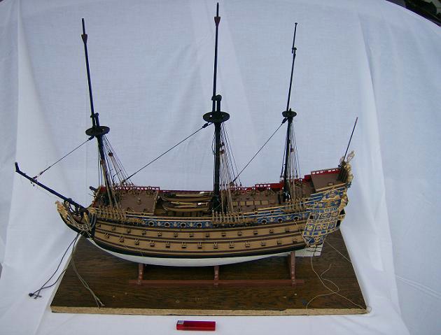

Mich würde ein Bild (oder zwei/drei/...) deiner Soleil Royal so in der Gesamtansicht interessieren. Mal weg von den Details. Bin halt neugierig :rolleyes:
Jürgen

Mittwoch, 22. September 2010, 19:32
Hi Jens, :wink:
also Ideen hast Du ! Wirklich klasse !
Aber eigentlich könntest Du den Versuch mit dem Lochinsdeckdremelnundleiterreinstellen doch jetzt wagen ! Wenn´s dann wieder erwarten nix werden sollte, hast Du den Deckel zum Lochverschließen doch schon parat. :)
Los, trau Dich, das schaffst Du schon !!!
Allerdings muß ich Jürgen recht geben, ich würde den Einstieg auch an eine Seite verlegen. Rein Schiffbautechnisch macht das Sinn.
Bin auf alle Fälle gespannt, wie Du die Sache löst.
Auf alle Fälle einen Riesen :respekt: für diese Prachtexemplar von Schiff !
Holger :ahoi:

Danke Matthias und Jürgen für das Lob und die Anregungen in Bezug auf die Leitern bzw. das Verschieben der Luke.
Natürlich kann's gut sein, Matthias, dass da 1 oder 2 Leitern vor dem Poop standen - ich kann's Dir auch nicht genau sagen :doof: .
Insofern berufe ich mich hier (mal wieder) auf die künstlerische Freiheit ;) .
Was die Stage/Wanten angeht, da hab ich versucht das nachzubauen, was Mondfeld auf den Seiten 299 unten und 301 oben links zeigt.
Das sind doch eigentlich nix anderes als Schlaufen mit Wuling... also im Prinzip das, was er auf Seite 298 als Beispiel 1 zeigt...
Ja und mit der Ratte....ähem... Maus, da habt Ihr wohl beide Recht :S , die ist (bzw. sind) ein wenig groß geraten..
Ich habe einfach eine ovale Perle auf das jeweilige Seil aufgezogen, festgeklebt und beim Kleiden des Seils in einem direkt mit eingekleidet.
War wohl etwas zu viel des Guten. Aber nur deshalb jetzt nochmal alle 3 Stage neu machen? Nä! Das bleibt jetzt so.
Sind die Marsen erstmal drüber wird's sich -denk' bzw. hoff' ich- im Gesamtanblick relativieren.
A propos Gesamtanblick...
Bilder der Gesamtansicht versuch ich die Tage gern zu machen.
Sollten Wetter und Uhrzeit mitspielen wenn ich nach der Frühschicht zuhause bin, sprich sollten die Lichtverhältnisse draußen passen, mach ich gern ein paar Fotos.
Die dann allerdings mit probehalber aufgestellten Marse, Stengen usw.
Tja und der Einwand mit der Luke direkt über der Captainssuite, Jürgen, der hat natürlich was...
Den lass ich mir durch den Kopf gehen. Kann mir die Klappe genauso gut neben dem Flaggenstock vorstellen.
Soweit hab ich gestern Abend gar nicht mehr denken können :kaffee:
Und auch mit dem Nachfärben haste wahrscheinlich Recht...
Ob's noch eine Reling am vorderen Ende des Decks gibt weiß ich noch nicht.
Sinnvoll wär's bestimmt, aber das hängt an meinem handwerklichen Geschick in Sachen Scratchbuilt...
Wenn's da 'ne Reling geben soll, dann müsste die ja so aussehen wie die anderen binnenschiffs.
Und so eine selbst zu bauen is ja was ganz anderes wie die beiden an den Bordwänden...
Wir lassen uns überraschen, was daraus wird.

382
Mittwoch, 22. September 2010, 20:22
Hallo Jens,
nur gut, dass Du mir blutigem Anfänger meine Vorschläge nicht übel nimmst :hand:
Auf solchen Prunk-Großseglern bin ich noch lange nicht zuhause. Die Mäuse sind im Gesamteindruck bestimmt nicht so überwältigend wie im Makromodus.
Kann man bei Heller nicht Bauteile nachbestellen? Wär doch auch ne Möglichkeit, einfach an eine zusätzliches "Dufällsthiernichtrunter-Geländer" zu kommen.
Und vielleicht dankt es Dir auch der Kajütenbesitzer, wenn er da oben in Ruhe schlafwandeln kann :D
Andererseits, wer hat schon ein Bett (ne Hängematte?) mit direktem Blick auf die Sterne wenn die Luke offen ist... Ach, es gibt so viele Möglichkeiten.
Du wirst die Richtige finden.
Gabs auf dem Schiff nen Raumbelegungsplan? Also wer residierte denn ganz da oben? Oder wars nur ne Rumpelkammer?
Jürgen

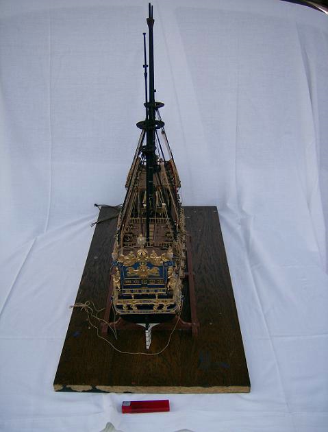

Beginnen wir mit 2 Gesamtansichten auf der Helling. Im Vordergrund liegt jeweils ein handelsübliches Einwegfeuerzeug als Maßstab.
Dann 2 Aufnahmen vom Bug und 3 vom Heck:
Und zum Abschluss noch ein paar Aufnahmen mit dem zukünftigen "Ständer" anstatt der Heller-Helling drunter:
Ich hoffe, dass die Bilder in etwa dem entsprochen haben, was Du erwartet hast.

Der Deckel soll ja logischerweise auch bleiben, aber aufgeklappt. Das könnt ich mir als so´n kleinen Hingucker sehr gut vorstellen. :)

Die Luke auf dem Poopdeck haste ja schon verschoben. Da hinten find ich sie besser aufgehoben. Täuschen die Perspektiven oder wandert sie noch?

Was mich ein bisschen irritiert ist die Ansicht von vorne. Aber das liegt ganz allein am Schiff selbst. Diese zweistöckige Wand die da hochgezogen ist, ist für mich gewöhnungsbedürftig.
Sind das vorne links und rechts Wachhäuschen oder die stillen Örtchen? Wär ja ne geniale Aussicht, die man da hat. Braucht man keine Zeitung :kaffee:
Allerdings ists wohl aus sehr zugig dort vorne :rrr: und direkt daneben je ein Kanonenrohr. Ballern die da an der Gallion vorbei? (die Kanonen natürlich). Geht knapp zu, oder?

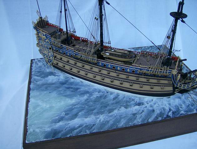

wird supergeil, vor allem mit dem Wasser!
Eure Vermutung, dass die "Sprossen" eigentlich senkrecht (nicht Waagrecht!) zur Wasserlinie stehen ist richtig, da diese Verlängerung der Spanten sind :-)
Aber wer sieht das außer uns, sieht wunderbar aus ;-)
Das waren die stillen Örtchen der Offiziere.
Ich hab' allerdings da so meine Zweifel, dass einer der Kollegen die Nerven dazu hatte sich dahin zu verziehen, während die Jagdgeschütze in Betrieb waren ;)
Ebenso halt ich's auf Grund der Platzierung dieser Häuschen für unwahrscheinlich,
dass die jeweils vorderen Geschützpforten auf den beiden unteren Decks zum Belüften geöffnet wurden.
(auf eine möglichst "realistische" Farbgebung in diesem Bereich hab' ich aus denkbar einfachen Gründen dann mal verzichtet).
Ja, die ballern ganz knapp dran vorbei.
Um ehrlich zu sein muss ich zugeben, dass ich nicht glaube, dass es tatsächlich so ausgesehen hat.
Das muss irgendwie etwas anders ausgesehen haben. Denn diese Geschütze hätten beim kleinsten Fehler definitiv die halbe Galionsfigur weggemäht... :)

"Diese zweistöckige Wand die da hochgezogen ist, ist für mich gewöhnungsbedürftig.
Allerdings ists wohl aus sehr zugig dort vorne und direkt daneben je ein Kanonenrohr. Ballern die da an der Gallion vorbei? (die Kanonen natürlich). Geht knapp zu, oder?"
Dieses zweigeschossige Schott war wahrscheinlich tatsächlich so. Man sieht dem Schiff sehr an, dass es - wie andere Dreidecker dieser Zeit - noch ein einfach höher gebauter Zweidecker war. Erst später wurde die Form für diese Schiffsgröße neu definiert. Daher kommt dieses hohe Schott. Ich denke man könnte fast ´nen schönen Zweidecker aus dem Bausatz zaubern ;-)
Die Wachhäuschen sind die Offizierstoiletten, ich finde es nur komisch, dass sie so "Stand alone" und nicht aus Stabilitätsgründen besser an die Schottwand angebunden sind. Bei einem Modell der Royal Louis sieht man sogar dazu passende Köttelrohre (scheinbar entwickeln die sich zu meinen Lieblingsteilen)
Mit dem Vorbeischießen hab ich meine Bedenken, da ja auch noch das ganze stehende und laufende Gut da rumhing. Außerdem wen soll dieser dicke Pott eigentlich jagen??? Diese Pforten hatten sowieso nie eigene Kanonen (Hellerbug), die meisten haben ja selbst beim Bauen festgestellt, dass dort kein Platz für das über Eck Stellen vorhanden ist. Wie im Heck übrigends. Notfalls wurden die anliegenden Geschütze umgestellt. Ich denke Lüften war der dickste Grund für die Löcher da vorne. Übrigens kommt der Wind beim Segler von Hinten, also der Mief wird vorne rausgeblasen. Deswegen ist der Stinketeil auch vorne ;-) (Und die Offiziere hinten, nicht nur wegen des Ruders)

ABER was ist denn mit deinem Fokmast los ?? Auf Bild 1 und Bild 5 sieht es so aus, als würde er schon ziemlich Buglastig "in den Wanten hängen" ?( ?( - oder ist das ne optische Täuschung??
Trozdem sehr gelungen dein Werk :respekt: :dafür: - vor allem der "zukünftigen "Ständer sieht super gelungen aus!!!
