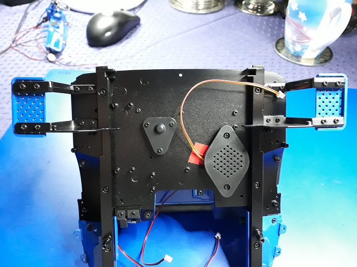

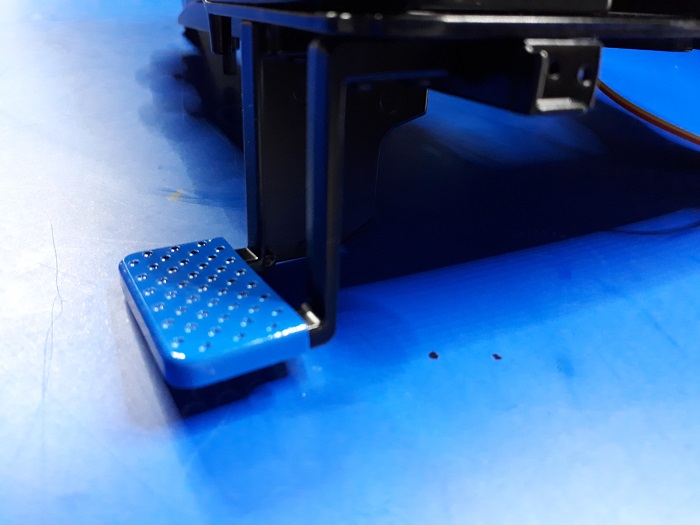

Heute war die 104 vom Laster am Kiosk und hatte die beiden Trittbretter dabei. Ein paar Ausgaben weiter gibt es zwei klitze kleine Stoßdämpfer, wobei
man eine Lupe braucht, um sie in der Verpackung zu finden. Es ist eine bodenlose Frechheit von diesen Banditen. :bang: :motz: :!!

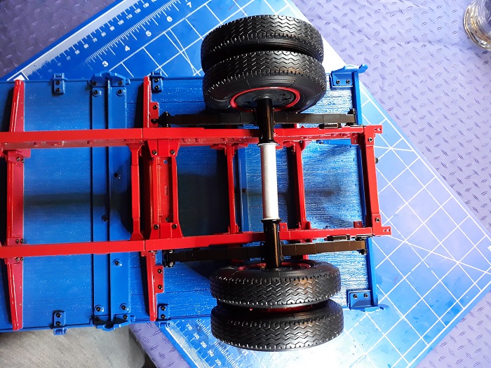

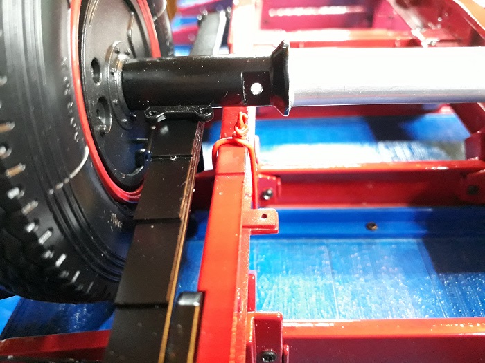

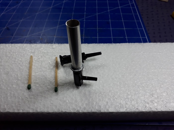

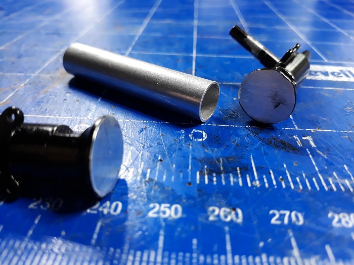

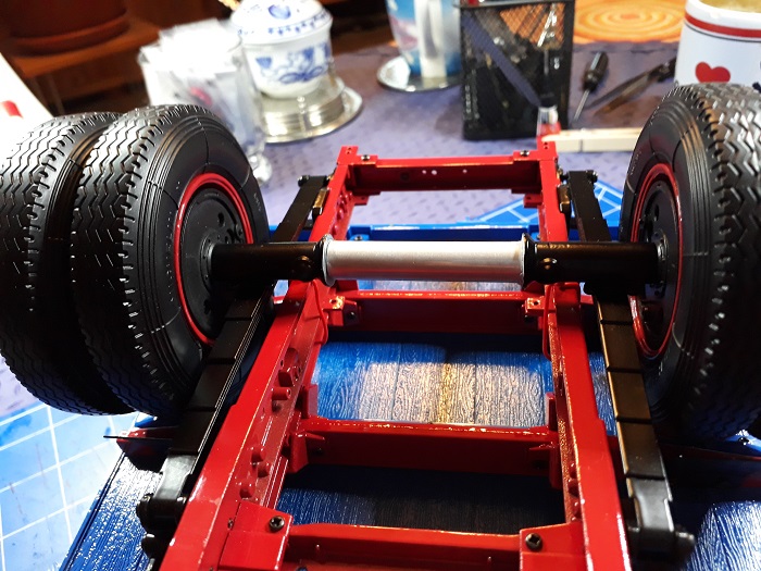

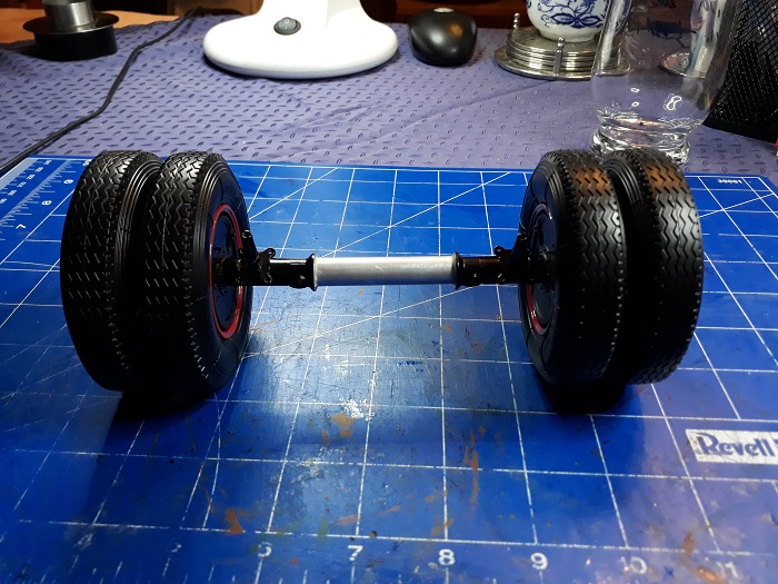

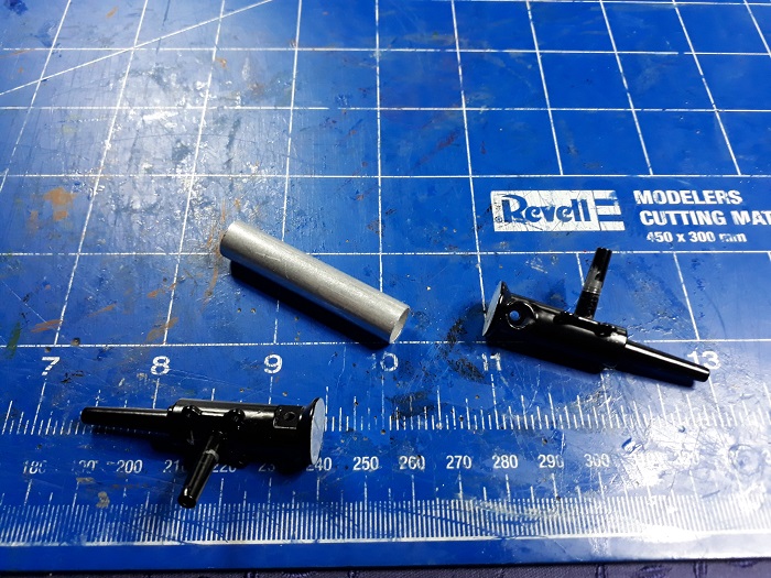

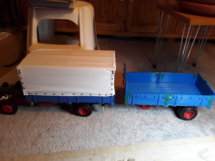

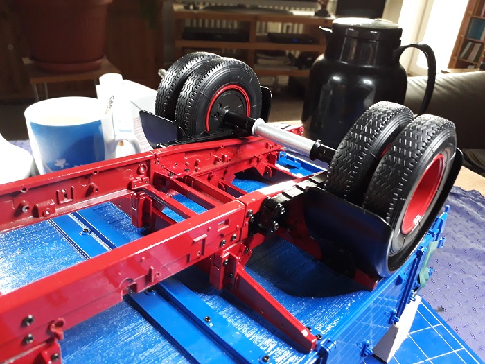

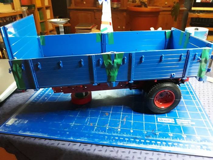

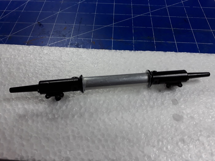

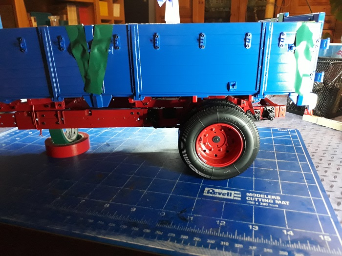

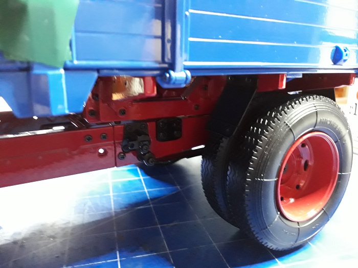

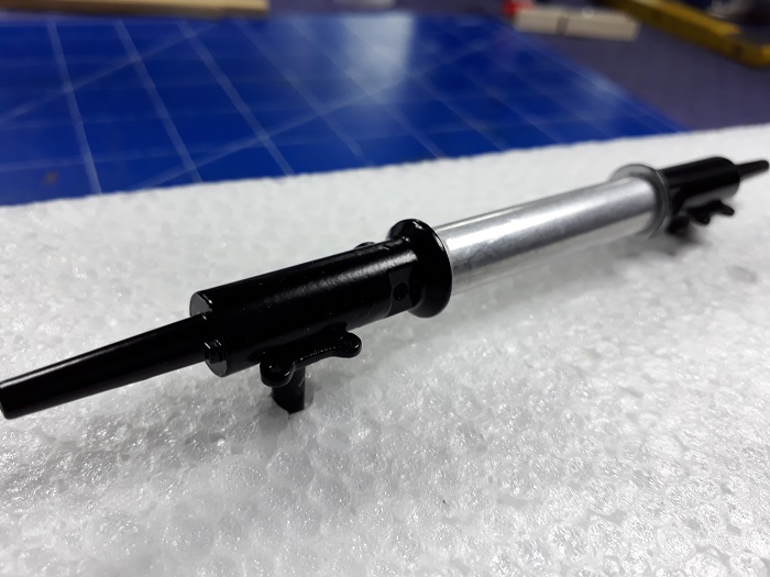

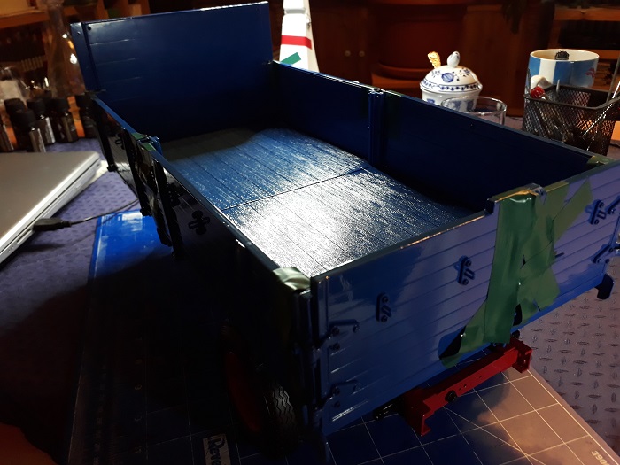

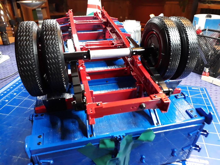

Habe mich heute wieder des Hängers vom Laster angenommen und die Hinterradachse, Federung und der Zwillingsräder umgebaut und angebracht, bzw anprobiert.
Zuerst wurde das Getriebe der Hinterradachse weggesägt und die beiden übrigen Teile der Achse plan gefeilt. Vorher hatte ich die Achse vermessen, damit ich das
Alu-Rohr auf die richtige Länge bringen konnte. Dieses wurde zwischen den beiden Achsteilen mit Sekundenkleber geklebt. Beide Radsätze zusammen gesucht,
Trommelbremse eingesetzt. Den Rahmen hatte ich schon früher umgebaut, damit ich den Radsatz weiter nach hinten anbringen konnte. Der Rahmen wird später noch
weiter verändert werden, wenn die Kleinteile der Rückansicht gebraucht werden. Es werden noch die zweite Federung eingebaut, der hintere Radsatz befestigt und
der vordere Rahmen an den Drehteller angepaßt. Für die Anhänger Deichsel habe ich zur Zeit noch keine Idee. Vielleicht passt die vom Fendt. Hoffentlich dauerts
damit nicht mehr solange.

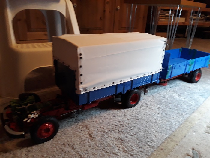

Freitag, 24. Januar 2020, 17:21
Noch was :smilie:

Hält das bei den Achsen mit dem Sekundenkleber? Da hätte ich bedenken. Ich würde in jeden Achsstummel ein Loch bohren, 3mm Gewinde schneiden und die beiden Hälften mit einer M3 Gewindestange (und dem Alurohr als Abstandshalter) miteinander verbinden.
Es wäre ja schade, wenn der Anhänger irgendwann an Achsenbruch leidet.

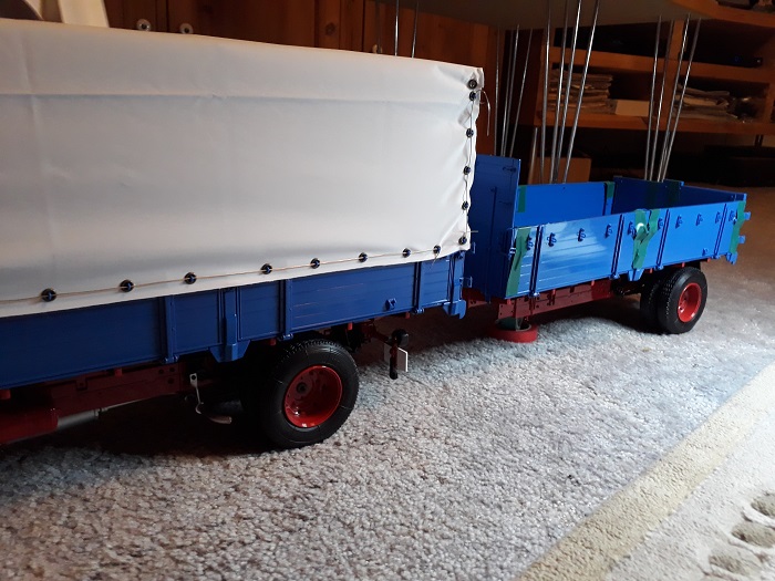

zum Thema Anhänger noch mal ein Originalbild :
Gruß Uli. :party:
431
Sonntag, 26. Januar 2020, 17:13
Hallo Uli, Fredo und Michael. :wink:

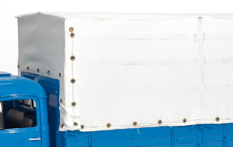

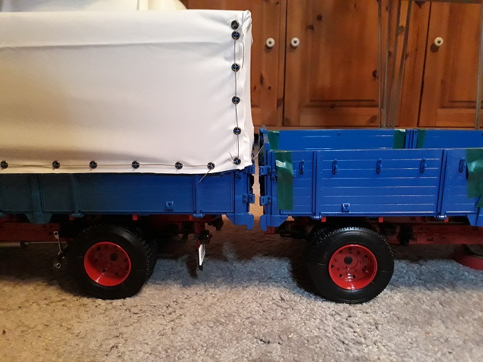

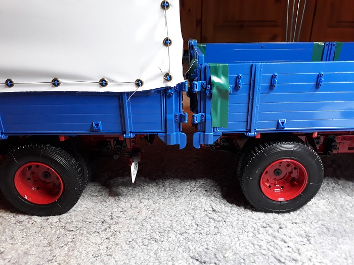

Uli: Danke schön und Danke für das tolle Bild. Gleichzeitig dokumentiert es die Auflösung eines kleinen Streitpunktes. Es ging um die Plane, vorne, direkt hinter dem Führerhaus.
Hachette hat sie so gestaltet und fabriziert, wie sie auf dem Bild zusehen ist. Erst kommt die Frontplane um die Ecke, dann kommt die Plane von der Seite darüber.
Andere Kollegen und auch ich, waren der Meinung, das das falsch wäre. Weil dann der Fahrtwind unter die Plane ziehen könnte. Nun hat uns dein Bild eines besseren belehrt.
Ich schätze mal, das der Grund ist, das man die Seitenplane so einfacher öffnen kann. Wieder was dazu gelernt. Danke Uli.

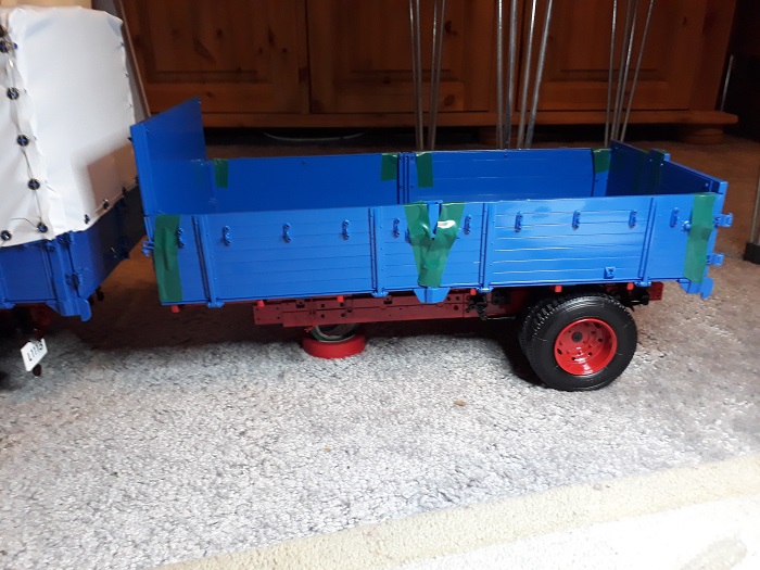

Michael: Ich habe die Achsen doppelt verklebt. Einmal Stoß auf Stoß und nachdem die Stelle trocken war, einmal rings herum. Das hält bestimmt. Hoffe ich!!

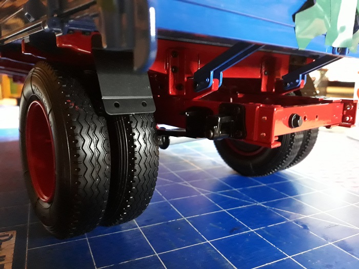

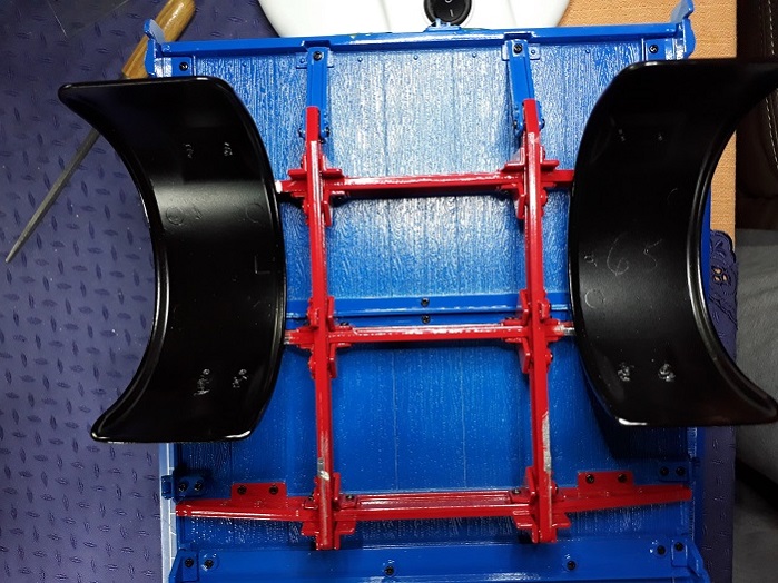

Heute wollte ich den hinteren Radsatz befestigen. Dazu mußte ich erst den hinteren Rahmen lösen um am mittleren Querträger etwas Fleisch abzufeilen, damit
der Hinterradkotflügel auf beiden Seiten passte. Das hat alles wunderbar geklappt und sieht gut aus.
Als ich nun den Radsatz befestigen wollte, habe ich feststellen müssen, das von Ausgabe 18 und 20 ein kleines und rechteckiges Bauteil fehlte. Alle möglichen Stellen
abgesucht. Wahrscheinlich habe ich mir diese beiden Nummern doppelt geholt, weil beim Original Laster diese Teile fehlten. Ich weiß es nicht mehr. Schnell in der Bucht
nachgesehen und von der 18 und der 20 war je eine Ausgabe vorhanden. Auf der Bildvergrößerungen sind die mir fehlenden Teile zu sehen gewesen. Schnell gekauft
und nun heißt es warten, bis die Teile ankommen. Dann geht es weiter.

Moin Bernd,
nene, guck mal richtig hin.
Das ist der wunderschöne 1113 von Harald Brem. Da ist die Plane so, wie sie gehört, damit kein Wind druntergreifen kann.
Im übrigen ist so ein Laster mit Pritsche kein Tautliner (Curtainsider) oder EDSCHA, die prinzipiell von der Seite beladen werden. Pritschenladeflächen (Plane/Spriegel) öffnet und be-/entlädt man im Regelfall von hinten.
Hier nochmal zwei Ansichten des LKWs (draufklicken zum vergrößern):

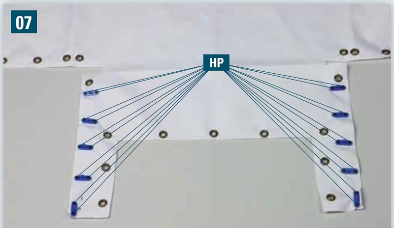

interessant ist auch das das Modell auf der Homepage die Plane in der richtigen Ausführung zeigt.
Die Ösen sind auf der Stirnseite korrekt angebracht und die Platten mit den Laschen an der Längsseite, damit sie unterhalb liegen und kein Wind drunter kann.
Warum sie es in der Serie geändert und somit falsch gemacht haben ist hier die Frage.
Ich habe das Problem jetzt mal detailliert aufgenommen und eine Reklamation an Hachette gesendet, eventuell gibt es ja hier Ersatz.
Beim Lanz wurden die fehlerhaften Bauteile vom Grubber ja auch nachträglich überarbeitet und zugesandt.

Du hast leider recht behalten. Nachdem ich meine bestellten Ersatzteile bekommen habe und diese einbauen wollte, machte es Knick Knack und die Achse brach auseinander. Jetzt muss ich mir was anderes einfallen lassen oder Deinen Vorschlag umsetzen. Ich melde mich, wenn es soweit ist.

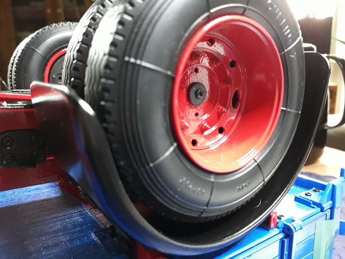

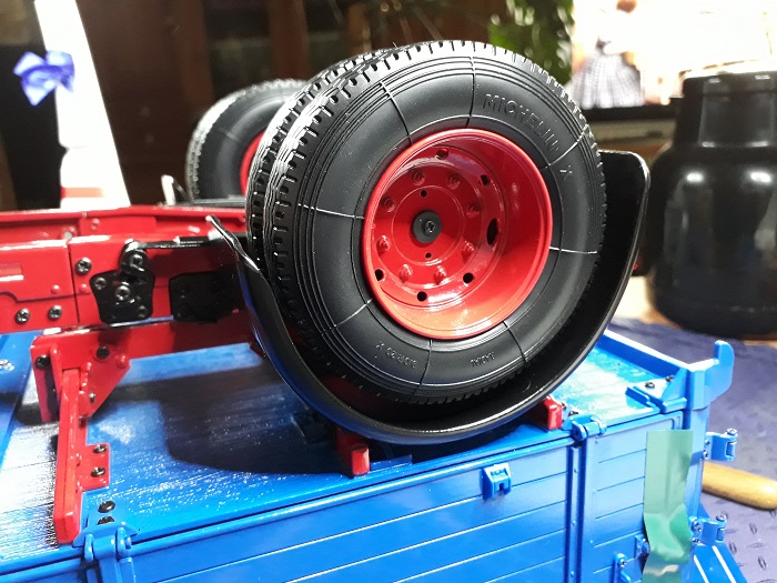

bin gerade bei Heft 100 mit den Kotflügeln, die Muttern bekomm ich da nicht drauf.
Kann ich die ankleben oder muß man die Schrauben, damit man die verschiedenen Aufbauten wechseln kann?
Weil unter den Kotflügeln ja auch Schrauben von den Trägern sind.
441
Montag, 24. Februar 2020, 14:33
Hallo Taschenlampe.
Wenn du tatsächlich alle drei Aufbauten sammeln willst und sie von
Zeit zu Zeit wechseln willst, würde ich an deiner Stelle, die Kotflügel
fest anschrauben. Die Muttern sind einfach drauf zu Schrauben, in
dem Du die Fingerkuppe etwas anfeuchtest, die Mutter drauf legst
und dann festschraubst. Ging bei mir wie von selbst.
Die verschiedenen Aufbauten , Tank, Koffer und
Pritsche mittels vier Bolzen, sprich passende Nägel, von der Mitte
nach außen einstecken. So kannst du innerhalb weniger Sekunden
Deine Aufbauten wechseln.
Viele Grüße Bernd.

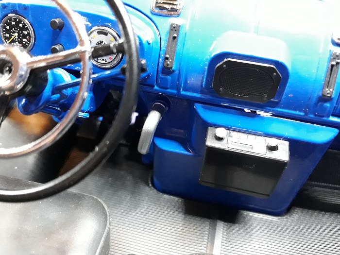

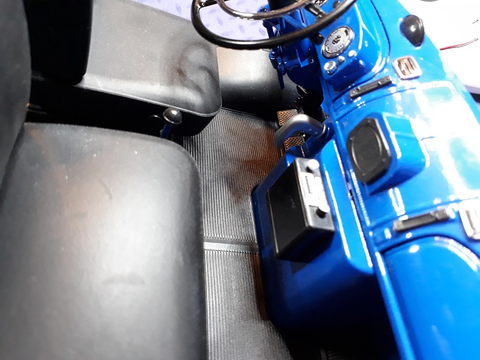

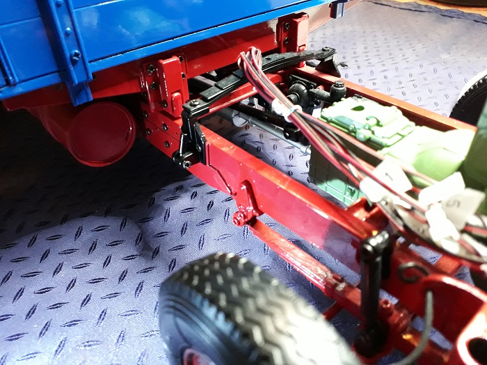

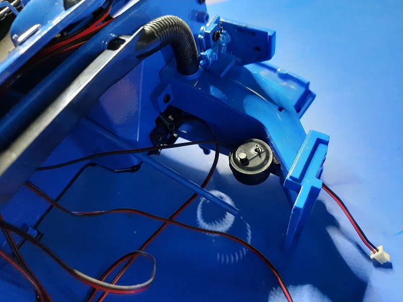

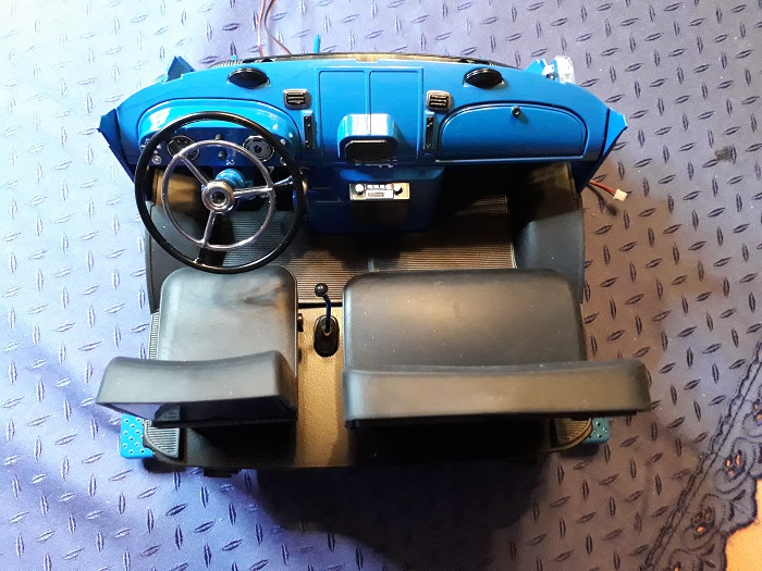

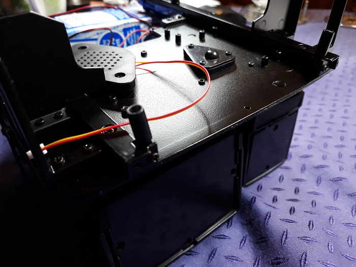

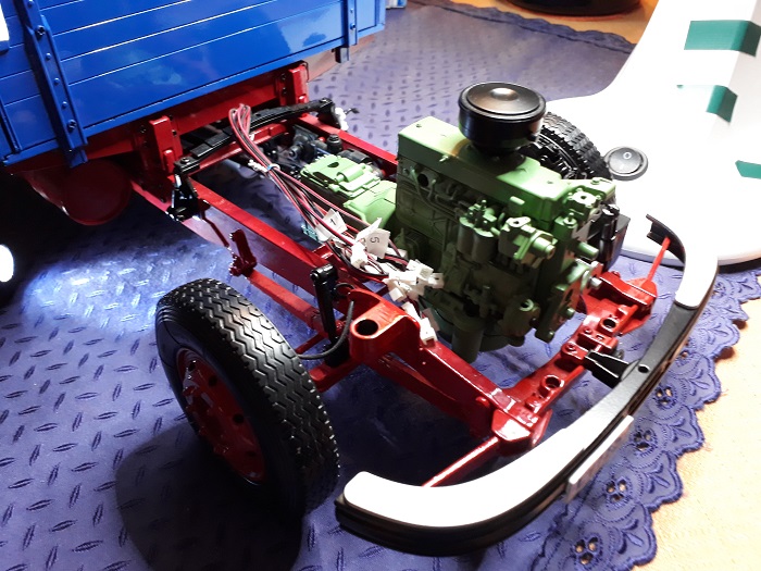

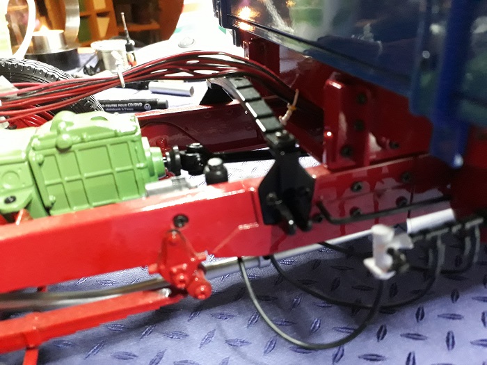

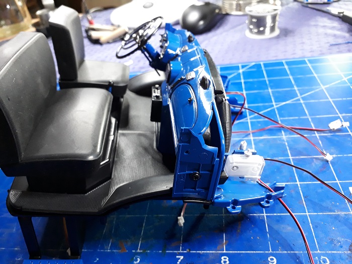

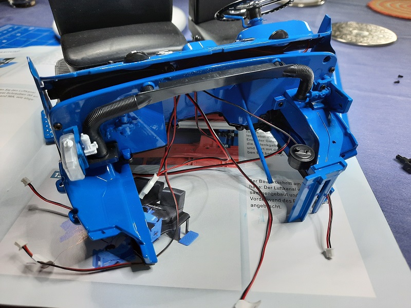

Heute die 110 des Lasters vom Kiosk geholt und den Wagen mit der 106 und 108 aktualisiert. Eine kleine Hasskappe habe ich bekommen, als ich sah, wie wenig wieder mal im Beutel war.
Die Hasskappe stieg sprunghaft an, als ich das Armaturenbrett mit der Sitzgruppe verschrauben wollte. Ich bekam die Schraubenlöcher nicht deckungsgleich. Als ich etwas mehr drückte,
scherrte ein Kabel eines Tasters ab. Ich hätte beinahe das Ding in die Ecke geworfen. Einen Beruhigungstee getrunken, meinen Lötkolben hervor gekramt und das Kabel wieder angebraten.
Habe die Kabel etwas anders verlegt und schon passte es besser.

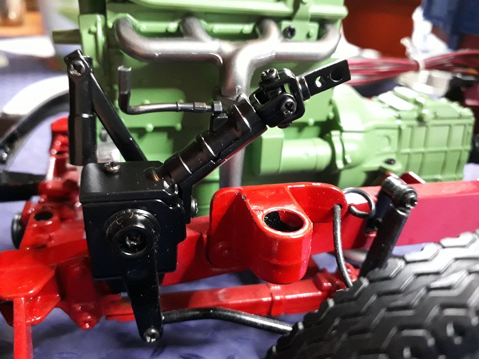

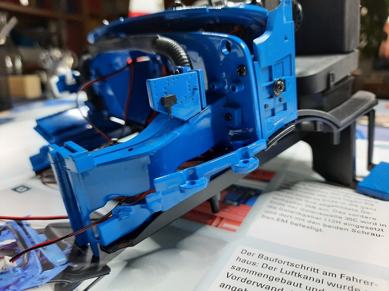

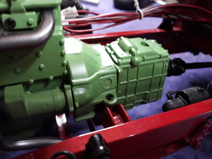

Dann wurde der Motorblock verschraubt. Die Löcher passten natürlich auch nicht, weil die Kardanwelle zu lang war. Diese mit der großen Feile solange bearbeitet, bis der Motor in die
Halterungen rutschte. Diesen dann verschraubt, ebenso schraubte ich den Motor von unten fest. Obwohl es nicht im Heft stand. Die beiden Stoßdämpfer vorne am Rahmen des Lasters
angebracht. Dazu mußte ich die beiden Vorderräder entfernen, um die Schraube rein zu quälen. Was auch klappte. Das wars für heute.

Guten Abend Bernd,
schön, daß Du wieder "online" bist ! Zu Deinem Problem mit der Kardanwelle: in der Bauanleitung zu Heft 112 wird ein Austausch der "Gelenkgabel" (das Teil heißt korrekt "Doppelkreuzgelenk") gegen ein kürzeres Teil beschrieben - das sollte das Längenproblem lösen. Wie immer gilt: schau´n mir mal...
mfg Michael
448
Donnerstag, 5. März 2020, 04:25
Moin Michael. :wink:
Ja, ein paar Tage war er krank, jetzt kräht er wieder, Gott sei Dank.
Danke für den Hinweis. Ich lasse es so. Unter dem Motto, was nicht passt, wird passend gemacht.

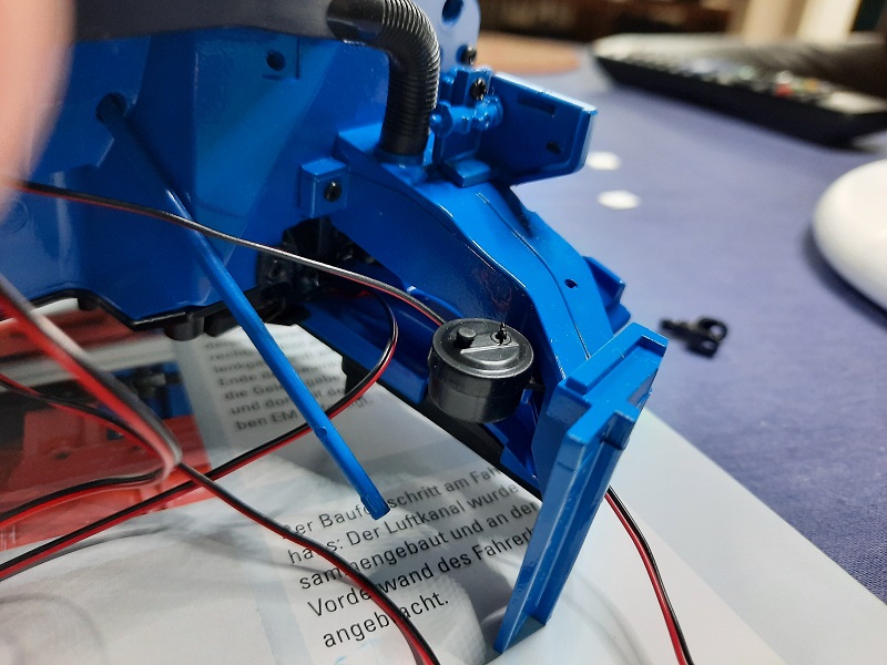

Heute habe ich die 112 des L1113 abgeholt. Auch hier war ein Zettel drin, das die Ausgaben jetzt erst mal zwei wöchentlich ausgeliefert werden. Auch gut.
Heute war der Luftkanal in der Wundertüte. Schnell verschraubt und ab ins Regal.
