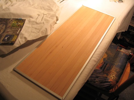

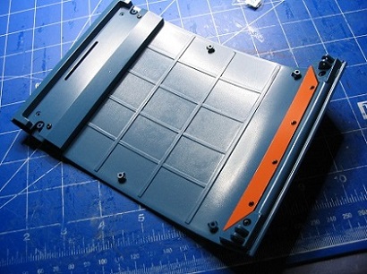

Weiter an der Ladefläche gearbeitet. Holz für die Unterseite zugeschnitten und aufgeklebt. Dann die Kanten mit einem U-Rahmen versehen.
Die Tage wird der Rahmen Unterbau mit den Federn und Rädern angegangen. Mal schauen, wies wird. Bis danni.

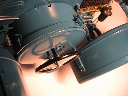

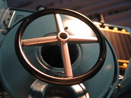

Noch eine Frage zum Lanz: Ich war ja auf YT unterwegs wegen der Sounds (@Tanja: Danke für die Links).
Ist bei Deinem Modell das "Schwungrad", also das Teil, das mit der Lenkradstange zum Anwerfen malträtiert wird, sichtbar und angetrieben?
Ich hätte da evtl eine Idee...

@Mathias, haste die Idee,wenn das Lenkrad eingesteckt ist und gedreht wird,das der Lanz anspringt ?? :ok:
Drehschaltersystem mit Schleifkontakt?
Fänd ich gut

Ganz so kompliziert ist das alles nicht. Ein Finger großes Loch, hinten in der Mitte ein kleines Loch mit einer graden Kante, in der das Lenkrad gesteckt wird.
Mehr ist vom Werk her nichts weiter vorgesehen. :lol:

primär dachte ich daran, das Schwungrad synchron zum Sound mit einem Schrittmotor zu bewegen.
Die Idee hatte ich bei der YT-Recherche - da sah man häufig das Schwungrad.
Tanjas Vorschlag ist auch cool, nur verlören wir da den Lötlampen-Sound.
Was auch ginge: 2er-Figuren-Team. Eine kniet vor der Lötlampe - Sound und etwas oranges Licht - die zweite versucht (per Servo), den Lanz mit dem Lenkrad zu starten. Mehrere Versuche, synchron zum Sound (und evtl. Dampf). Bis die Kiste läuft.

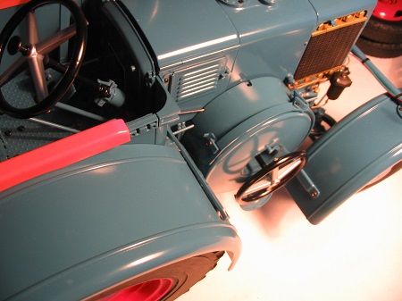

Freitag, 7. Oktober 2016, 11:19
Das Lenkrad steckt nur nicht so tief drinn.
Klapp mal den auflagebügel runter, da muss innen noch was gebastelt werden,
Damit man die lenkstange einstecken kann.

Heute war sie endlich da, die 56.te Ausgabe mit weiteren Dachteilen. 16 Gramm wog das ganze, macht zusammen 3451 Gramm.
Für den Auflagebügel ist die Lenkstange zu kurz. Müssen wir was machen. Kommt alles. ;)

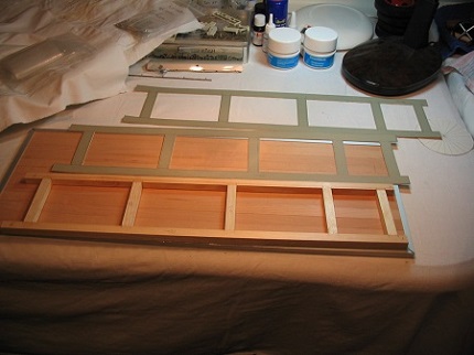

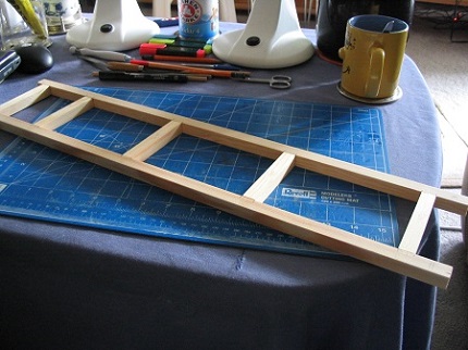

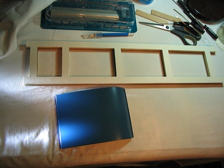

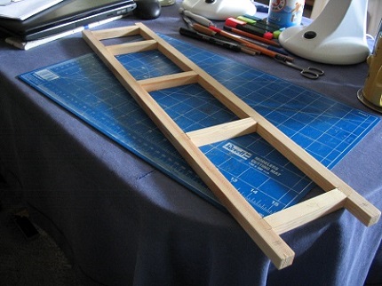

Weiter am Hänger gebaut. Diesmal kam der Rahmen dran. Damit es so aussieht wie ein Doppel-T-Träger habe ich 2x2 Streifen aus Plakat Karton angefertigt und zusammen geklebt.
Morgen, nach dem Trocknen, werden die drei Teile zusammen verleimt. An der einen Seite kommt das Drehteil, das ich hierzu noch bearbeiten muß. Es müssen noch Befestigungslöcher
angebracht werden. Dann muß ich noch sehen, das ich beide Radsätze auf eine Höhe bekomme. Klappt schon. :ok: :D
Viele Grüße Bernd. :lol: :party:

Sieht doch klasse aus wie du das machst und mit den Radkästen auf eine Höhe das kriegste schon hin. :thumbsup: :thumbsup:

Vielen Dank für Eure Worte. Kann man immer brauchen. Heute schnell die neuen Teile eingebaut und wieder auf die Diätcouch. :D 24 Gramm wogen die Teile heute.
Macht gesamt 3475 Gramm mit der 57.sten Ausgabe.
Die Pappstreifen aufgeklebt auf dem Rahmenbau des Hängers geklebt und nach dem durch trocknen angestrichen. Die Bilder zeigen die noch frische Farbe des zweiten
Farbganges. Jetzt kommen die Radaufhängung und alles, was mit den Rädern zu tun hat, dran. Demnächst hier in diesem Theater. :ok: :pc:
Tanja, Radkästen wird der Hänger nicht bekommen. Ich baue ihn nackig. ;)
Viele Grüße Bernd. :prost: :kaffee:

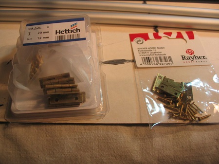

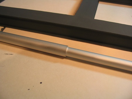

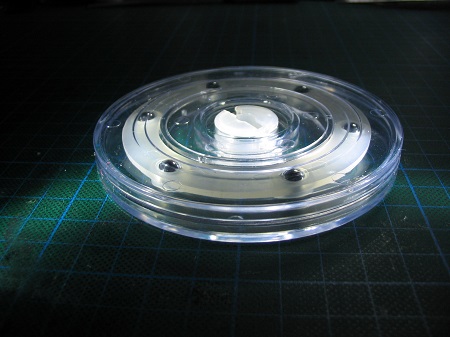

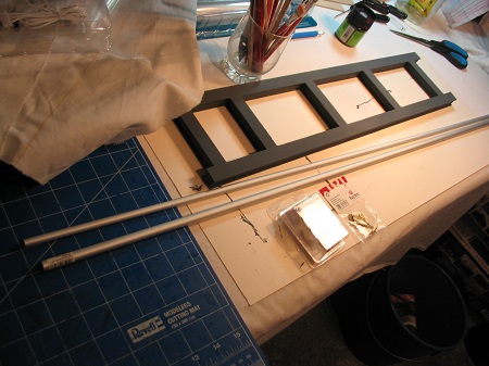

Heute beim Bummeln in einem Baumarkt auf zwei schöne Sachen gestoßen. Zum einen, Alu-Rohre. 8mm und 10mm Außendurchmesser und zum anderen zwei verschiedene Größen Scharniere.
Mußte ich natürlich mitnehmen. Die Alu-Rohre passen exakt ineinander und bleiben dabei drehbar. Der dickere wird die Außenachse, die an den Federn und oder am Rahmen befestigt wird.
Die dünnere wird die Achse, die mit den Rädern zusammen gebracht wird. Das ist doch optimal. Kosteten pro Stück um die 2 Euro. Die Scharniere werden für die beiden klappbaren Seitenteile sein.
Die beiden kürzeren Vorder- und Rückwände bleiben fest. Da macht der Modellbau so richtig Spaß. Das Wetter draußen passt genau dazu. :ok:

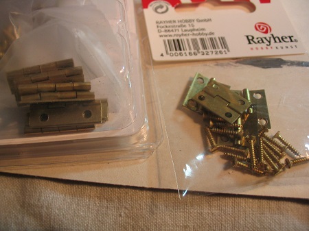

prima Lösung und natürlich besser als Schrumpfschlauch. Nach dem Ablängen schön entgraten, ggf. lackieren und mit Vaseline schmieren.
Deine Scharniere habe ich schon häufig verbaut - lassen sich auch schön verkleben.

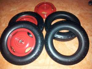

So nun noch mal
Der Bauvortschritt
Und die Räder für den Hänger
Gabs für ganz kleines Geld bei Ebay
Gruß Fredo

Hallo Mathias und Fredo. :wink:
Das sieht ja schon sehr gut aus. Du hast Deine Scheibe ja schon drin. Das dauert bei uns Kiosk Einholer noch rund anderthalb Wochen.
Aber kommt alles. Die Achsen waren nicht so einfach wie gedacht. Hatte erst nur kurze Holzstücke drin, die mußten aber ausgetauscht
und durch eine Holzvollachse ersetzt werden. Die Holzrundleiste mußte noch etwas befeilt werden, bis sie paßten, aber alles keine Sache.
Die Befestigung der Räder kann nun von statten gehen. :ok: :D

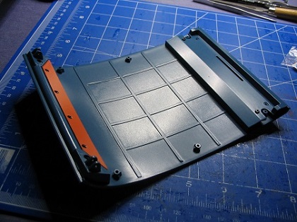

Mit der heutigen 58.sten Ausgabe kam die schwere Fensterrahmenfront. Ganze 125 Gramm bringt das Teil auf die Waage. Gesamtgewicht 3600 Gramm.
Der Anhänger geht auch langsam weiter. Heute werden die Räder befestigt. :ok:

Guten Tag- Bernd,

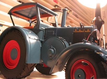

ein paar schöne Bildeindrücke hast Du da eingefangen. Weiterhin viel Spaß auch mit dem Projekt -Anhänger.
Mit freundlichen Grüßen Thomas B
