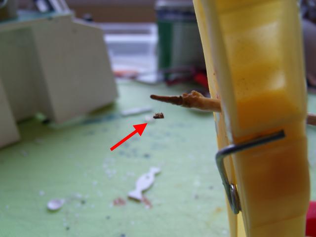

Dienstag, 20. November 2012, 21:03
Ahoi!

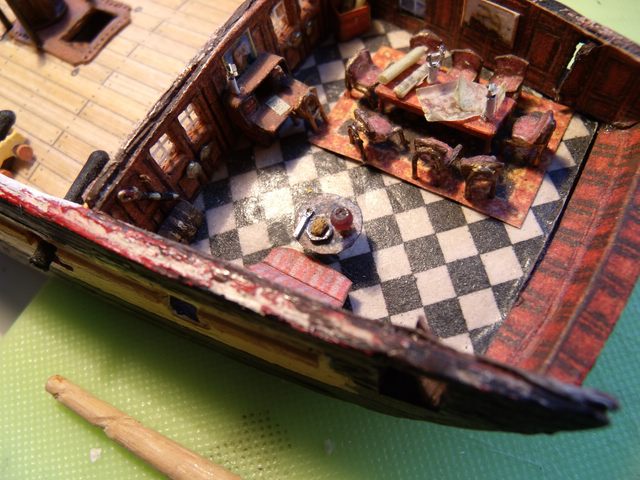

Nachdem der Schlepper Goliath (oder eben sein Kapitän) seinen Apfelkuchen erhalten hat,
musste doch der leere Zinnteller in der Kapitänskajüte der Pandora auch gefüllt werden...
Und so wurde der Smutje mit Stockschlägen - und einigen Äpfeln - in die Kombüse verbannt,
einen entsprechenden Kuchen zu backen.
Nun ja, bei 1:128 ist das dann schon so ein Problem.
Es sollte ja kein ganzer Kuchen auf dem Teller landen, sondern nur ein Stück.
Also nutzte ich einen Trick:
Das "Kuchenstück" wurde an einem Klebstoff-Fädchen an der Spitze eines Zahnstochers aufgehängt und mit einem Haar bemalt.
Dann wurde aus einem dünnen Draht noch schnell ein Löffel geschmiedet - der Zeit entsprechend - und fertig war das Gedeck.
Hmm... etwas länger hätte der Kuchen wohl noch im Ofen bleiben können - und Port wäre auch die bessere Wahl dazu gewesen,
aber man kann ja nicht alles haben. Trinkt der Herr Kapitän eben Rotwein aus seinem Pokal dazu!
Mit bloßem Auge kann man das Ganze ja doch nicht so genau sehen.

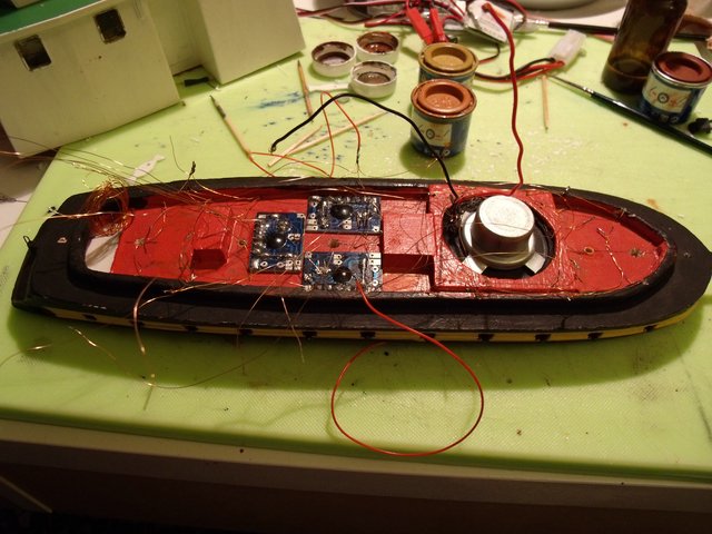

Die Elektronik der Kanonensteuerung ist jetzt jedenfalls auch einen Schritt weiter gekommen.
Und nach Stunden des Verdrahtens und Lötens ist endlich die Funktion der Kanonen (im Kanonendeck) getestet worden.
Fazit:
Alle Kanonen blitzen deutlich sichtbar und hell in der richtigen Reihenfolge auf,
sobald man Strom an die jeweilige Schaltung legt.
*rotfl*
XXXDAn

Ansonsten klasse Bilder von der Kajüte des Kapitäns. Um was für einen Kuchen handelt es sich hier? :D
Du kannst ja mal raten... ;)

Die Geräusche für die Kanonensalve stell ich mir am Computer zusammen
und nehme sie dann auf ein Geräuschmodul auf.
Dazu benutze ich einen Teil eines Grußkartenmodules:
Mini Soundmodul aus Grußkartenmodul
Dazu kommt dann ein 2 Watt Verstärker, der an dem Lautsprecher schon echt was bringt.
Mini 2 Watt Verstärker
Die Ton-Qualität ist zwar bei beidem eher niedrig, aber das macht bei Explosionsgeräuschen nicht viel aus.

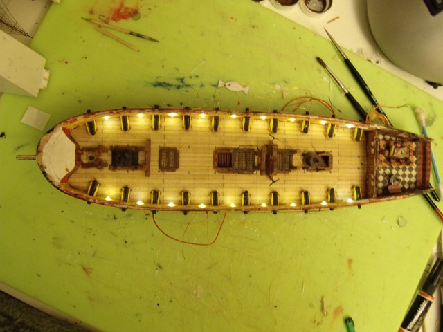

529
Donnerstag, 22. November 2012, 03:31
Hallo Leute,
heute hat´s etwas gedauert, bis ich Bilder machen konnte.
Die Beleuchtung des Kanonendecks der Pandora war angesagt.
18 kleine Laternen sollten zwischen den Kanonen an der Bordwand hängen...
hätte ich nur vorher gewusst, was ich mir da antue!

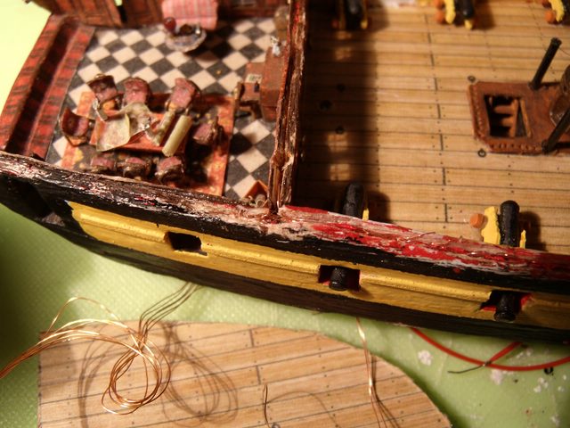

Zu allererst musste ein Loch komplett durch die Zwischenwand nach unten hindurch gebohrt werden.
Immer größer wurden die Bohrer, immer dünner die restliche Wand. :roll:
Irgendwo über 0,6 mm hat mich dann der Mut verlassen.
Die Bordwände erhielten dann auch noch Schlitze, in die die Leitungen verlegt werden sollen.
Bei diesen Laternen (die kleinsten SMD-LEDs, die es gibt) war selbst der Kupferlackdraht mit 0,2 mm Durchmesser zu dick.
Also musste alles mit 0,1 mm Durchmesser gemacht werden.
Das ist der Nachteil, wenn man ein so kleines Schiff wie die Pandora dann auch noch in 1:128 baut... :bang:
Nun, jedenfalls hat es dann doch geklappt und die Laternen (LEDs) wurden aufgehängt.
Natürlich habe ich auch schon die Vorwiderstände mit eingebaut.
All das muss später noch in den Wänden verstaut werden.

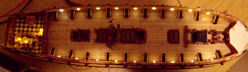

Und nach Stundenlangem Löten und Kleben endlich der Test:
Voila! Es leuchtet!
Und nur einen Widerstand musste ich nachlöten, alles Andere haute auf Anhieb hin.

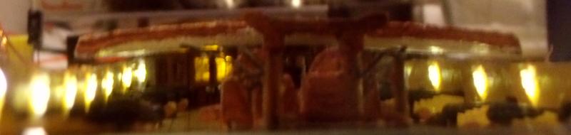

Und hier für die Liebhaber beleuchteter Schiffe noch ein Bild bei Nacht.
Die verwendeten Vorwiderstände waren übrigens 24 kOhm Widerstände.
Bei jeweils zwei warm-weißen SMD-LEDs in Reihe an 2S LiPo (7,4 V).
Damit benötigen alle LEDs zusammen nicht einmal 1 mA bei 7,4 V! :ok:
Mehr Licht wäre hier auch Kitschig geworden, aber so sieht es perfekt aus,
auch wenn die Kamera mal wieder nicht so ablichtet, wie man es wünschen würde.
lg,
P.S.: Hey Bernd, das war der Grund, warum ich nicht ins Bett finde. ;)

531
Donnerstag, 22. November 2012, 14:33
*Sotuendalsobichunbeeindrucktwär* Sehr schön sehr schön. Wirst du aber die Lampen hinter Laternen Verstecken?
lg
hms

Donnerstag, 22. November 2012, 17:05
Ich persönlich finde es etwas zu hell.
Schaut nach Kirmesbeleuchtung aus.
Sind die Warmweiß oder Gelb?
Ich ziehe Gelb vor, da weiß nicht die richtige Stimmung abgibt.
Ansonsten toll umgesetzt.
Hi Stef,
keine Sorge, das mit der Helligkeit ist der Fehler der Kamera (oder des Fotografierenden...) ;)
In der Realität sieht das echt stimmig aus.
Genommen hab ich für die Laternen die warm-weißen SMD-LEDs.
Das Licht ist in Natura aber sehr viel wärmer und angenehmer als auf dem Bild.
Meine Kamera schafft das bei Dunkelheit leider nicht so ganz, bzw. ich weiß noch nicht wie es richtig eingestellt wird. :pfeif:
Ach, und es sind doch nicht die kleinsten möglichen SMD-LEDs.
Ich hatte mich für eine Stufe größer entschieden, da ich dann die ungefähren Maße der Laternen habe.

So,
die Leitungen der Laternen im Kanonendeck sind fertig verlegt,
abgerissen, gekurzschlußt, geflickt und neu gelötet, teilweise ersetzt,
neu verlegt, wieder gerissen, noch mal gelötet, wieder teilweise ersetzt,
hin und her malträtiert und unter endlosem Fluchen endlich in den Wänden verschwunden. :bang:
Und jetzt ist alles endgültig mit Sekundenkleber versiegelt und leuchtet! :kaffee:
Mann, das war ein Aufriss... :roll:
Aber der wahnsinnig realistische Effekt der Mini-Laternen ist es wert gewesen!! :thumbsup:
Neee, das ist jetzt schon die Größe der Laternen.
Man könnte bei 1:128 auch kaum noch was bauen, was man bei den kleinen,
an der Bordwand aufgehängten Laternen dann erkennen könnte.
Wenn das Licht aus ist, kann man sie mit bloßem Auge eigentlich nicht sehen.
Wenn sie eingeschaltet sind, sieht die Beleuchtung wie von echten Laternen aus.
Deshalb hab ich auch warm-weiße genommen - das Licht ist in etwa wie das von 10 - 20 W Halogenleuchten,
also den Kerzen in einer Laterne gar nicht so unähnlich.
So hab ich auch immer die Laternen in Realgröße ausgestattet.
....ich werde dich dazu noch einmal konsultieren!!!!!!
Na, da hoff ich doch drauf!
... aber schwimmt das schiff nun auch noch?
Keine Sorge, die Laternen mit den gesamten Leitungen wiegen kein Gramm... :D
lg,

Hallo Leute,
die ganzen im Kanonendeck befindlichen Leitungen (bisher) sind endlich weg und gesichert.
Da steht nirgendwo mehr ein Kupferlackdraht raus - alles in den Wänden verschwunden und versiegelt.
Und sehen kann man davon auch schon fast nichts mehr.
So hatte ich mir das vorgestellt!
Und meist bleibt´s ja bei der Vorstellung... :pfeif:
Hier hat´s aber mal geklappt.
Und beim Test des fertig verdrahteten Kanonendecks (man kann ja jetzt nichts mehr reparieren),
hat dann auch -Gott sei Dank - alles funktioniert.
Und weil sich das gerade anbot habe ich mal mit dem aufgelegten hinteren Decksteil und einem Spiegel Innenaufnahmen gemacht.
Die Bilder sind bereits wieder korrigiert, was das Spiegeln angeht und haben auch eine leichte Farbanpassung erhalten,
damit sie nicht so "Falschfarben" ausschauen, wie meine Digicam das sonst so macht.
Hier sieht man ungefähr die natürlichen Farben.
Angeschlossen ist die Beleuchtung jetzt an das 6 V Bordnetz, wie es nachher auch sein wird.
Die Kerzen in der Kapitänskajüte sind allerdings noch nicht flackernd und deshalb etwas hell.
Das wird demnächst aber alles noch fertig gemacht.
Ich hoffe, es gefällt.
lg,

Wow! So ein modernes Schiff! Hat voll gessteilte Lampen! Sieht auf dem letzten Bild wie eine Tiefgarageneinfahrt aus! :baeh:
Modern und schön! Das ist das erste Schiff das ich je gesehen hab das beide Eigenschafften hat :lol: !
Nee Spass beiseite! Es ist wirklich sehr gut gelungen! Ich würde an deiner Stelle das nächste Schiff trotzdem in einem grösseren Masstab bauen.
