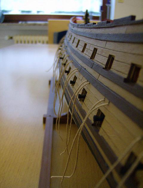

Das erste Geschützdeck ist so gut wie vollständig eingerichtet:
Von innen sieht's so aus:
und von außen so:
Wer sich jetzt fragt, warum ich weder die Zwischenträger für's 2te Deck drin hab noch die Ankertaue an ihren Spills sind und diese auf dem Deck kleben:
Mir ist die Farbe ausgegangen und mein lokaler Händler scheint einen Lieferengpass zu haben... :motz:
Sobald dieses Problem aus der Welt ist, geht's hier weiter.
Auffällig an diesem ersten Geschützdeck ist die Tatsache, dass Heller mit dessen Einrichtung wohl einen weiteren groben Schnitzer abgeliefert hat.
Dass das ganze Schiff massenhaft historische Fehler aufweist ist ja nun ein alter Hut und stört mich persönlich nicht weiter,
da mir die nötigen Fachkenntnisse einfach fehlen, um all diese Fehler zu bemerken.
Aber wenn dann sogar mir auffällt, dass hier was faul ist, würde ich sagen die Designer von Heller müßten nochmal auf die Schulbank...
Um was es hier genau geht seht ihr auf dem oberen der beiden Bilder.
Dieses zeigt das erste Geschützdeck von achtern aus.
Jetzt erzählt mir mal bitte jemand wie die Bedienmannschaften der letzten Geschütze auf den Breitseiten und die der Rückzugsgeschütze
(am unteren Bildrand) geklärt haben, wer wann arbeiten darf. Denn die beiden Geschütze, die jeweils "in den Ecken" stehen,
stehen so dicht aneinander, dass hier ein arbeiten für beide Seite nahezu unmöglich sein sollte ohne sich gegenseitig in die Quere zu kommen.
Entweder hat sich Heller hier ordentlich mit den Abmessungen vertan oder es war auch auf der SR so,
dass die letzten Geschütze der Breitseiten bei Bedarf einfach nach hinten geräumt wurden...
Aber egal - jetzt sind die Dinger verbaut und damit bleibt's so.
(is mir leider erst aufgefallen, als ich fertig war).
Zur Takelage der Geschütze selbst hab ich ja letzte Woche bereits was geschrieben.
Die selbstgedrehten Messingringe wurden so gekappt, dass unterhalb des Rings noch ca. 1,5 mm des verdrillten Drahts stehen geblieben ist,
der Faden durch die Öse geführt und dann mit schwarzem Garn direkt hinter dem Ring verknotet.
Wenn beide Ringe an der Lafette fest waren, hab ich das Brooktau dann in der Lafette mit einem Tropfen Kleber fixiert.
@Roland: Du warst ja der Meinung, dass man die Befestigung von Takelage o.ä. am Moosgummi so gut wie vergessen kann...
Da hab ich (glaub ich) eine Lösung gefunden:
Um die Ringe dann an meiner (Moosgummi)Bordwand zu befestigen hab ich mir einfach eine dünne Nähnadel genommen,
diese über einer Kerze erhitzt und damit Löcher ins Moosgummi gebrannt.
Danach dann nen Tropfen Kleber auf den am Ring überstehenden 1,5 mm Messingstift und ab damit in das gebrannte Loch.
Bis jetzt sieht's so aus, als würde das ganze halten :)

Samstag, 30. Januar 2010, 15:31
Hallo Jens,
erstmal ein dickes Lob. :ok:
Eine saubere Arbeit die bisher abgegeben hast.
Zu deinem "Geschütz-Problem" hab ich folgende Überlegung.
Es war damals in einem Gefecht wahrscheinlich eher selten, daß alle Geschütze zeitgleich abgefeuert wurden.
Auch um keinen "Leerlauf" während dem Nachladen zu bekommen.
Und selbst wenn man zu beiden Seiten Gegner hatte.
Die Heckgeschütze wurden eher dann gebraucht, wenn man von einem Gegner verfolgt wurde.
Und wenn Heller doch einen Fehler gemacht hat, ging es auf Schiffen dieser Zeit ohnehin ziemlich Eng zu.
Ich glaube aber, daß dieser "Makel" wenn du das Deck geschlossen hast nicht mehr wirklich auffallen wird.
Gruß Timo

Samstag, 30. Januar 2010, 16:16
hi jens. super, dass du mit der moosgummi-variante einen weg gefunden hast. wenn's bei mir in die hose ging, muss das ja nicht zwangsläufig auch bei dir misslingen. also weiter so.
ich würde mir über den askekt, historisch korrekt auch nicht soooooo den kopf machen. schliesslich hat keiner von uns damals gelebt und ist somit als zeitzeuge vakant. solange man sich einigermassen an die epoche hält un nicht lee-segel auf 'ner hanse-kogge setzt, kann man, so denke ich, 'manches' durchgehen lassen.
das ist meine (evtl. isolierte) meinung, denn ich weiss, das sehen andere diffenzierter. :smilie:
:wink: grüsse, roland
Samstag, 30. Januar 2010, 16:18
ach ja...ich sehe, du hast ein geflochtenes ankertau genommen.....frage in die runde....waren diese nicht geschlagen???? :idee:
Samstag, 30. Januar 2010, 16:20
Moin Jens! :wink:
Ich denke, Timo hat da recht. Und noch eine kleine Ergänzung: Ich meine auch mal gelesen zu haben, dass die achterlichen Geschützpforten in vielen Fällen nicht dauerhaft bestückt waren. Das waren lediglich Ausrennpunkte für den Notfall, sprich: Fluchtgeschütze, die dann von den seitlichen Batterien entnommen und achtern positioniert wurden. Teilweise dienten die achterlichen Pforten sogar als Ladeluken oder schlicht zur Be- und Entlüftung. Ich weiß nicht mehr wo ich das gelesen hab, aber ich glaube mich zu erinnern. Aber mach Dir mal keinen Kopp: Später wird vermutlich kein Hahn mehr danach krähen, ob das an Deinem Bausatz nun historisch korrekt ist oder nicht, denke ich.
Aber was die Ankertrossen anbelangt: Hier behaupte ich mal wirklich, dass dem nicht so war zu dieser Epoche!! Heutzutage werden geflochtene Taue speziell beim Festmachen verwendet, aber Ankertrossen aus dem 17. Jahrhundert waren linksgeschlagene dicke Taue!
Dieser Beitrag wurde bereits 1 mal editiert, zuletzt von »drake« (30. Januar 2010, 16:23)
Samstag, 30. Januar 2010, 16:39
wobei ich mich erinnere, dass heller im bauplan eine anleitung zum flechten gibt...habe ich auch damals gemacht...heute ärgere ich mich, dass da jetzt dieses blöde seil hängt...den frust wollte ich jens ersparen, hat er doch noch genug zeit und möglichkeit, dies zu ändern.... :wink:
Samstag, 30. Januar 2010, 16:42
Stimmt! Aber man sollte es ihm ja trotzdem sagen, solange er das noch ändern kann! ;)
Chris :wink:
Samstag, 30. Januar 2010, 16:56
ja.....aber noch geht's :lol:
Samstag, 30. Januar 2010, 17:02
ach, ja...noch was. ich sehe, dass du die kanonen nur mit dem brooktau befestigt hast (richtig?). auf dem unterdeck meiner victory habe ich das ähnlich, wenn auch etwas straffer gelöst.
auftauchendes problem:
wann immer ich den pott bewege...also zum beispiel auf den balkon zur fotosession, verrutschen die sauber aufgestellten geschütze und ich muss sie hinterher wieder mühevoll ausrichten. würde ich jetzt anders machen, also auch mit takelage, auch wenn man es hinterher nicht sieht. unterschied ist bei mir auf dem zweiten deck, welches zum teil einsehbar ist. dort habe ich richtig getakelt und da sitzen die dinger bombenfest. :wink: roland

Sonntag, 31. Januar 2010, 11:51
:ahoi: Ahoi zusammen :ahoi:
Da wir gestern Abend hier die
- :party:Grillsaison 2010 :party: -
eröffnet haben :prost:, konnte ich mich leider nicht mehr melden :cracy:.
Deshalb jetzt was zu den Antworten von gestern.
@Roland: Ja, die sind nur mit Brooktau getakelt. Bin ja (wie geschrieben) der Meinung,
dass alles andere den Aufwand nicht wert wäre - zumindest im untersten Deck.
Aber damit die guten Stücke nicht durch die Gegend purzeln hab ich sie einfach mit 4 Tröpfchen Kleber unter den Rädern auf dem Deck fixiert.
Nachdem das Zeug durchgetrocknet war, hab ich den Kahn einfach mal auf den Kopf gestellt.
Da danach immer noch alle da waren, wo sie hingehören, geh ich davon aus, dass das auch in Zukunft so bleiben wird... :dafür:
(Trotzdem Danke für den Tipp)
Und jetzt zur Frage mit dem Ankertau...
Ja, ich weiß ein Geschlagenes wäre richtig und ja, ich könnte es noch ändern.
Die Variante, die Heller im Bauplan vorschlägt hab ich weiter oben im Baubericht ja mal gezeigt - sieht fürchterlich aus.
Deshalb hab ich mich auf die Suche nach einem besseren Ankertau gemacht.
Von der Deko-Abteilung im Baumarkt bis hin zu besagtem Kurzwarenladen hab ich alles linksgemacht, was mir über den Weg gelaufen ist...
Wenn ich was Geschlagenes gefunden hab, dann entweder in dezenten Schockfarben, mit irgendwelchem Weihnachts-Glitter drin,
viiiieeel zu dick oder in sonst irgendeiner Art absolut unpassend.
Das Einzige was mir wirklich gefallen hat, war ein Ankertau bei JB.
Aber ich seh's ehrlich gesagt nicht ein für 2 Meter Seil rgendwas um die 8 € + Versand zu bezahlen...
Deshalb ist das derzeit verbaute Seil die beste Variante, die mir bis jetzt untergekommen ist...
Sollte da jemand bezahlbare Gegenvorschläge haben -> immer her damit.
(und ob nun rechts- oder linksrum geschlagen wäre mir ehrlich gesagt noch egal)
Solang mein Farben-Guru nicht mit Nachschub beikommt :!!, bin ich ja eh' zum Warten verdonnert.

@Matthias:
Ich weiß nicht, ob ich mich irgendwo unklar oder falsch ausgedrückt hab (bzw. ob ich's überhaupt geschrieben hab),
oder ob Du jetzt nur auf Grund der Bilder auf die Frage mit den Knoten kommst...
Also: Die "Strippchen" für die Deckel sind allesamt genauso eingebaut, wie Du's beschrieben hast : rein zu A, raus zu B, Kleber von innen drauf.
Allerdings hab ich sie noch nicht überpinselt... und das hätt' ich glatt vergessen :bang:
Also Danke für den Tipp - wird gleich nachgeholt!
