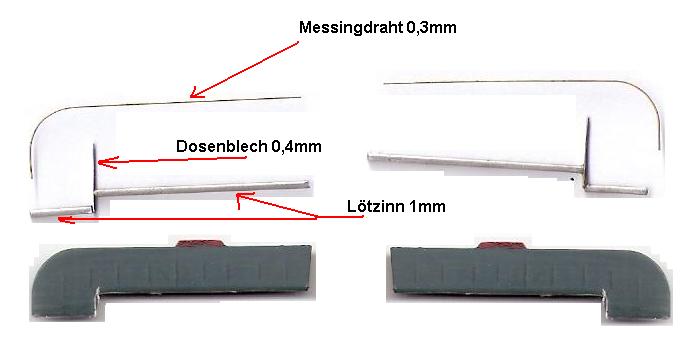

Höhenruder Striptease
Was denkt ihr denn schon wieder :du:
Wie versprochen zeige ich euch wie ich die nackten Ruder mache. Zuerst baue ich einen Aussenrahmen. Diesmal aus Messingdraht 0,3mm, Lötzinn und etwas Dosenblech. Dazu ein paar winzige Brisen Sekundenkleber und das ganze sieht so aus
Die Hinterkante aus dem Messingdraht ist noch nicht verklebt. Das kommt später. Ich hoffe ihr könnt euch was darunter vorstellen. Bis jetzt hab ich übrigens noch keine Pinzette gebraucht!

Montag, 6. Juni 2011, 00:07
Höhenruder Striptease Teil 2
So, der Aussenrahmen ist fertig. Einen kleinen Fehler hab ich gemacht welcher aber auf Grund des Gesammtkonzepts nicht korrigiert wird. Mal sehen ob es auffällt :pfeif: . Ausserdem hab ich endlich mal dran gedacht einen Grössenvergleich beizulegen.
Gruss Holger

Ich hab mir gedacht ich erklär mal kurz wie ich vorgegangen bin. An Werkzeug hatte ich bisher ein Cuttermesser, eine normale Schere, Feuerzeug und Sekundenkleber. Zuerst hab ich alle Teile ausgeschnitten. Maß genommen an den originalen Rudern. Den Messingdraht hab ich kurz mit dem Feuerzeug heiss gemacht und dann um den Radius am Ruder gebogen. Der Messingdraht ist normal federhart und lässt sich nur durchkurzes Glühen weich machen und somit biegen. Alles mit Sekundenkleber zusammenkleben und fertig.
Gruss Holger

Montag, 6. Juni 2011, 11:05
Moin Moin
So, die Höhenruder sind fertig. Die Rippen hab ich auch aus Messingdraht gemacht. Je einen Draht von oben und einen von unten.
