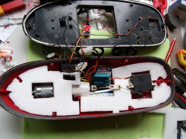

jetzt hab ich den kleinen "Schaltservo" doch noch mal erweitert.
Ich habe einen größeren Kopf auf den Servo aufgesteckt und ein größeres Gegenstück aus 2 mm PS geschnitten.
Im Kopf hab ich dann ein Stückchen zurechtgebogenen Stahldraht befestigt.
Auf dem Gegenstück hab ich nun fünf Kontakte angezeichnet.
Dann hab ich meine fünf Steuerleitungen mit abgeknippsten LED-Beinchen verlötet und diese in den Schaltkopf eingesetzt.
Am Stahldraht des Servokopfes hab ich dann die Leitung für Ground (Minus-Pol) angelötet.
Hier sieht man die Seiten der Kontaktstellen:
Und hier die Anschlußseiten:
Dann würde alles zusammengeschraubt und mit Tape gesichert.
Nun ja, es funktioniert nicht 100%ig ...
manchmal ist auch beim drehen des Servos ein bisschen der übliche Wackelkontakt da...
Aber So hab ich jetzt schon meine fünf wichtigen Effekte im Griff:
1. Positionslampen mit Innenbeleuchtung
2. Schleppsignale
3. Scheinwerfer
4. Lichtsignal "Manövrierbehindert" (Rot-Weiß-Rot)
5. Kamera betrieb
So reicht es erst mal.
Für weiteres brauch ich dann mal eine elektronische Schaltung... :pfeif:

Dienstag, 15. Mai 2012, 11:08
Hallo Schlepperfreunde!
Nach dem letzten Ostsee-Törn ist wohl ein bisschen Salzwasser in den lieben Herkules eingedrungen.
Jedenfalls war ein wenig im LiPo zurückgeblieben.
Aufgedunsen und leergelutscht war eine Zelle nun in den permanenten Urlaub abgetaucht. :thumbdown:
Die andere Zelle hatte keine Lust, das Schiffchen allein zu betreiben... :pfeif:
Also kam ein neuer LiPo rein. Dabei wurde von 2000 mAh auf 2200 mAh aufgestockt - zu etwa gleichem Gewicht.
Da ja dazu der ganze Rumpf mal wieder geöffnet werden musste, nahm ich mir auch den lauter gewordenen Motor vor.
Wie zu erwarten war lag ein Schaden an der Motorhalterung vor.
Dieses ließ sich aber recht schnell beheben. Dann wurde auch noch der Fahrtregler neu abgestimmt.
Nun schnurrt er wieder wie ein Kätzchen.
Um einmal ein wenig am Äußeren zu tun, bekam er auch ein wenig neue Farbe.
Und weil ich schon dabei war, versuche ich mich jetzt auch mal ein wenig an der Alterung.
Zuerst wurde der Rumpf an einigen Stellen mit "Rost" bemalt. Ich hoffe, ich habe den Farbton getroffen.
Dann habe ich eine dünne Schicht Holzleim aufgetragen, die nachher den Effekt von abblätterndem Lack erzielen soll.
Darüber erst ein wenig Mattschwarz und dann die Lackierung in Schwarz Seidenmatt.
So sieht er jetzt wieder aus wie frisch aus der Werft!
Nun muss ich nur noch an einigen Stellen die Leimschicht aufkratzen und öffne so die Rostschicht.
Mal sehen, ob es so das gewünschte Ergebnis erbringt.
lg,

Montag, 2. Juli 2012, 17:01
Hallo Freunde der Schlepper,
der Herkules hatte Glück im Unglück!
Bei einem Rettungsversuch konnte er ein gerade eingefangenes Schiff leider nicht mehr retten.
Kurz nach dem Einhaken ist das um einiges größere und schwerere Schiff gesunken.
Beinahe hätte es ihn mit in die Tiefe gezogen.
Allerdings rettete ihn die "Absicherung gegen Überlast" und er riss sich frei.
Der Haken ist nun mal nur aus gebogenem Stahldraht, da ist irgendwann die Lastgrenze erreicht. ;)
Allerdings zog das anhängende Schiff ihn doch zu einem Großteil unter Wasser.
Das in der Ostsee eindringende Wasser - viel war es zwar nicht, aber leider Salzwasser - schwappte in den Motor.
Erst einmal funktionierte noch alles, aber nach einer Woche zu Hause, ohne Spülung mit Süßwasser, :roll:
hat sich dann doch der Motor verabschiedet.
Jetzt hat der Herkules erst mal einen Austauschmotor bekommen.
Es ist zwar nicht der geplante, aber er scheint zu laufen - warten wir mal ab, was der Test ergibt.
Gleichzeitig ist mal wieder ein Kontakt wegkorrodiert...
Also auch ein wenig Lötreparatur.
Jetzt ist alles wieder soweit arbeitsbereit.
Zusätzlich habe ich dieses Unglück als Hinweis interpretiert, den Herkules mal ein wenig "unsinkbarer" zu machen
und ihm etwas EPP (Das stabile Styropor) verschafft, um die Menge eindringendes Wasser zu begrenzen,
sollte er mal wirklich hinuntergezogen werden.
Erst einmal eine Schicht,
dann noch eine weiter.
So konnte er dann auch wieder geschlossen und zugeschraubt werden.
Und wie man sieht: Alles funktioniert.
Zum Glück hat nichts von der Elektronik versagt.
Vor allem um die Kamera hatte ich mir bei seinem "Sinkversuch" doch etwas Sorgen gemacht.
Aber das kristallklare Bild auf dem Monitor zeigt überdeutlich, das alles in bester Ordnung ist.
Jetzt kann es eigentlich wieder zu einer Test- und Übungsfahrt ´rausgehen.
lg,
