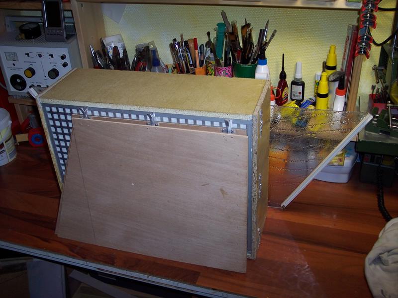

Ich habe heute begonnen mit dem Bau meiner Lackierkabine.

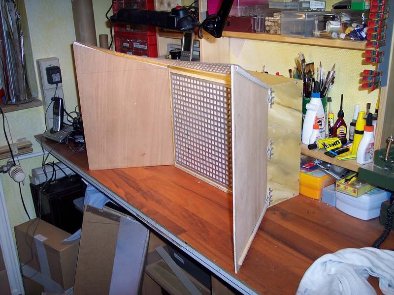

Zuerst wurde die Rückwand und die Seitenteile zugeschnitten, diese sind aus 15mm dicken Holzbrettern entstanden.
Danach hatte ich an den Seitenteilen Klavierband angeschraubt und bei der rechten Seite habe ich zuvor noch eine Leiste untergeschraubt, damit ich das ganze dann besser zuklappen kann (gleiche Prinzip wie beim Tapeziertisch).
Das ganze wurde dann noch zum Schluß an die Wand geschraubt. Danach habe ich mal eine Passprobe mit der Dunstabzugshaube vorgenommen. Und passt schon ganz gut. :ok:
Die Arbeitsfläche beträgt dann zum Schluss 60cm x 48cm x 50cm (Breite, Tiefe, Höhe) das ganze ist dann zum klappen wenn ich nicht Lackiere und die Abzugshaube wird dann auch hoch geklappt.
Aber schaut euch einfach die Bilder an. Bin noch am überlegen ob ich die 2 Spots so einbauen werden oder ob ich sie in den Boden der Abzugshaube einbaue. Was meint ihr?

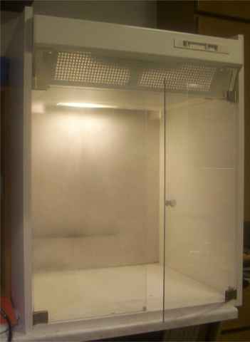

Auch bei mir ist gestern eine Dunstabzugshaube ins Haus geflattert.
Dazu habe ich mir gerade einen plan gemacht wie ich die Kabine gestalten will.
Ich dachte das ich die Haube direkt in die tiefe einbaue.Also nicht obendrauf sondern direkt dahin wo man auch hinnebelt.
Auch werde ich mir einen drehbaren Tisch einbauen damit ich die lackierten teile schön drehen kann.
Als größe habe ich nun 570x440x440 mm in auge gefasst.Dabei soll die Haube oben rausschauen so das man leicht an die Schalter kommt.
Aber mehr dazu wenn ich das Holz zugerichtet habe.

So und weiter gehts an meiner Kabine...
Nachdem ich heute mich zeitig aus dem Bett gequält habe (nicht sehr einfach nach einer Nachtschicht), habe ich im Keller weiter gebaut.
Die Ablufthaube ist jetzt an der Wand befestigt und der klapp Mechanismus funktioniert sehr gut.
Danach habe ich noch die Löcher für meine 2 Spots angezeichnet und diese dann mit der Stichsäge ausgeschnitten.
Ich kann euch nur raten, sägt niemals dünnes Blech mit der Stichsäge, den danach ist man Taub :bang: :bang: :bang: -
Zum Schluss habe ich dann die Kabine das erstemal weis gerollt und ich muss sagen das ganze schaut schon recht gut aus. Habe dann auch noch einen Test gemacht wie die
Beleuchtung wirkt aber schaut es euch am besten einfach auf den Bildern an.
Morgen werde ich dann noch ein 2tes mal die Kabine weiß rollen und dann muss ich nur noch eine Verteilerdose rüber legen und dann kann es los gehn mit dem Airbrushen :tanz: .

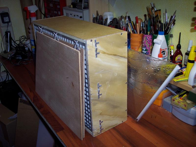

So hier seht ihr mal das ganze zusammengeklappt und die Abzugshaube nach oben geklappt.
Und hier mal 2 Ansichten mit der Beleuchtung und im frisch gestrichenen zustand :)
So das wars dann erstmal für Heute, morgen geht es denke ich mal am Nachmittag weiter und dann wird es auch noch ein Bild geben wo man dann meinen Lakierteller sehen wird.
Bis dahin, es grüßt Patrick :wink: :wink: :wink:

endlich hatte ich heute mal zeit um die Kabine zusammen zuschrauben.
Hier mal 2 Bilder davon.
Den Abluftschlauch kann ich daneben aus dem Fenster hängen lassen.
Zumindest theoretisch sollte es gut funktionieren.
Der Praxistest wird dann nächste woche erfolgen.
Das Modell ist im maßstab 1/12.Der Platz sollte eigentlich reichen.

Die Kabine hat folgende maße.
570mm breit
440mm hoch,
450mm tief,
Die breite und höhe haben sich durch die Dunstabzugshaube ergeben.
ich habe sie gerade so groß gemacht das ich das Gitter der Haube noch abnehmen kann um an den Filter zu kommen.
Die tiefe habe ich so gewählt das ich den Drehteller,der 330mm Durchmesser hat,noch bequem ein und ausbauen kann bei bedarf.
Gruss

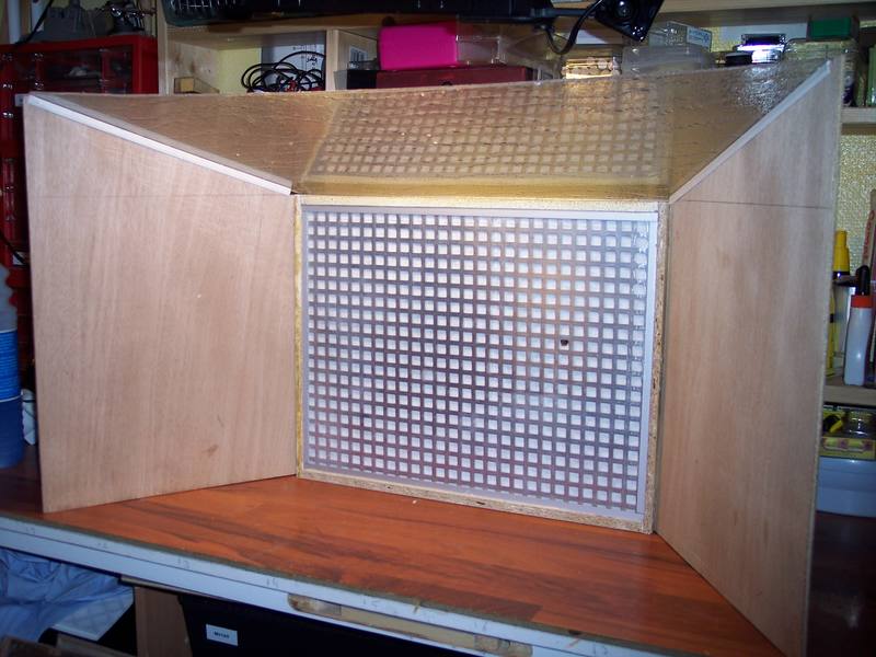

Hier ist meine, die Platten schneidet Dir jeder Baumarkt passend zurecht, Du mußt dann nur noch Löcher bohren

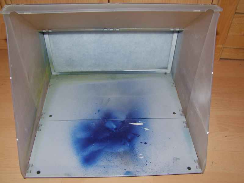

Sonntag, 13. November 2011, 14:27
Habe sie mal eben für dich aufgebaut
die Bodenplatte lässt sich auseinander falten .und die Seitenwände(ca3mm)
werden mit dem Dach zusammen gesteckt :
Das Kabel wird automatisch wieder eingezogen . (wie beim staubsauger ... knöpfchen drücken)
stabilität find ich ok .. dafür das ich sie überall aufbauen kann
hier mal ein bild
vor dem nächten lackieren muss ich sie noch sauber machen
Sonntag, 13. November 2011, 18:45

Meine Airbrushkabine
Hallo Modellbaufreunde, :wink:
trotz aller Widrigkeiten habe ich nun meinen Airbrushlüfterkabine fertig gestellt. Als Grundidee war diese (klickmir ) Bauanleitung. Allerdings habe ich nicht die dort angegebenen Maße verwendet sonder mich von meinem vorhandenen Material leiten lassen. Die Innenkonstruktion ist auch nicht ganz so Aufwendig gestaltet, ebend nur Hartfaser und Raketenholzleisten - hoffe Ihr wart auch alle fleißig sammeln. Ich habe auch drei Lüfter eingebaut.
Naja, im Grunde gibt es dazu nicht viel zu schreiben. Also dann mal zwei Bilder in Actionmodus:
... als Unterbau nutze ich dann Pappe oder Zeitungspapier und etwas Folie. An der Seite wir dann der Halter fur die Airbrushgun angezwingt.
und hier im Ruhemodus:
Jetzt kann ich endlich wieder anständig rumbrushen :D
