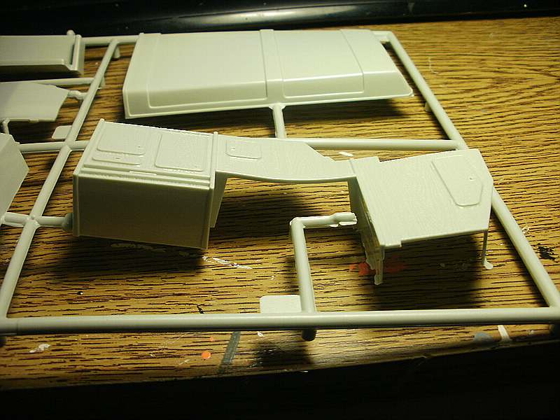

Zu erst wurde wie immer der Kartoninhalt begutachtet, und da fielen mir fast die Augen aus dem Gesicht. Diverse großflächige Teile waren verzogen und verbogen.

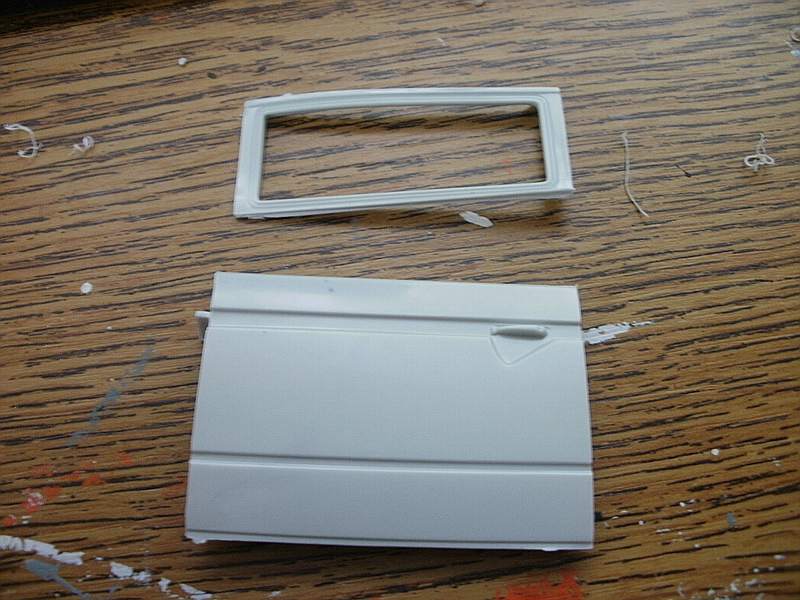

Die Tür zum Beispiel
Neben der Tür sind auch das Klappdach und der Rahmen für das Klappdach verzogen. Nicht zu vergessen, der Running Gag, das Teil 32 (Die Möbelfront) ist wie jedes mal reichlich verbogen ist.
Da ich von der Tür, Gott sei Dank, nur das Unterteil brauche wurde der obere Teil abgeschnitten und das Unterteil in der Karosserie festgeklebt.
Auf der Fahrerseite habe ich dann mit den Markierungen für die eigentlich Pritsche begonnen.
Schaut so weit ganz gut aus.
Was meint Ihr dazu?

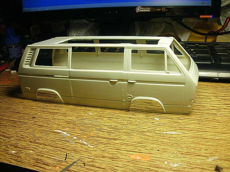

Leider bist du nicht der einzige bei dem die Karo verzogen war. Als ich meinen Camper gebaut habe hab ich auch nur so 'ne Augen bekommen: 8|

Die Karosserie ist bei mir zum Glück nicht verzogen.

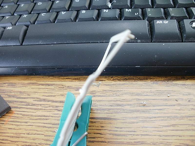

Ist das bei Dir eigentlich auch so schlimm mit Teil 32?
Bei mir sieht das so aus.
Und das war/ist bei jedem meiner jetzt 5 Westfalia T3s, dass Teil 32 so aussieht. :motz:

Ne bei mir war es nicht so schlimm.
Verzogen waren bei mir die Teile für's Verdeck und die Tür. Karosse war leider auch auf der linken Seite etwas eingeknickt :(

Womit hast du die Schiebetür eingeklebt ?( , oder ist das schon Spachtel auf den Klebestellen?
Von außen habe ich die Tür mit Malerkrepp fixiert und dann von innen den normalen Revell Plastikkleber drauf. Da ist der Plastikkleber durchgesickert.
Besser wäre bei solchen Stellen anstatt das Teil mit Klebeband zu fixieren, innen ein Stück Plastikkarte oder auch ein Abfallteil aus dem Bausatz als Anschlag über den Klebespalt zu kleben. Irgendwie sieht die Außenseite mit der Tür nicht ganz plan aus, oder täuscht das Bild?
genau so geht das ...oder einfach kleber (viel weniger als du verwendest das zeug ist echt gut) an alle zu verbindenden stellen kurz warten bis der der kleber den kunststoff anlöst dann zusammenpressen ca ne minute so halten danach hinstellen und durchtrocknen lassen...
Samstag, 29. Dezember 2012, 13:18

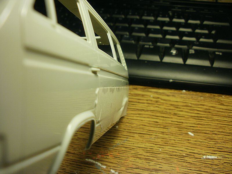

Meinst Du, dass die Tür nicht richtig in der Karosserie sitzt, oder dass die Tür verformt ist?
Wie meinst Du das mit der Plastikkarte oder dem Abfallstück? Von Innen gegen kleben geht schlecht, weil da Karosserieversteifungen im Weg sind.

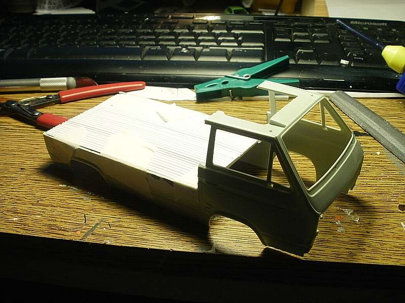

Samstag, 29. Dezember 2012, 17:46
Die Karosserie vom T3 ist nun auf Pritsche zu recht gestutzt und die Ladefläche grade im Bau.

Samstag, 29. Dezember 2012, 19:19
Verstrebungen hatte ich drin. Dann habe ich aber gemerkt, dass das Heck von Doka und Pritsche breiter ist als das von Bus und Kastenwagen.
Konkret am Modell heißt das, dass das Heck um 2mm verbreitert werden muss. Und spätestens wenn die Ladefläche fertig ist wären die Streben überflüssig.

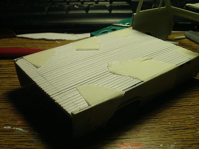

Die Ladefläche ist fertig strukturiert und wurde provisorisch mit Klebeband befestigt um zu gucken wie es aussieht.
Leider hat sich die Ladefläche durch das Strukturieren gewölbt und verbogen. Das wird morgen über dem Toaster begradigt und dann wird die Wartungsklappe für den Motor auch eingebaut.
Wenn Euch etwas am T3 auffällt, immer raus mit der Kritik. Ich bin für alles offen.
Samstag, 29. Dezember 2012, 21:20
Waaaage es dir den übern Toaster zu machen. Ich habe es vor Jahren mal probiert.
Ich konnte das neugebaute Stück und den Toaster hinterher wegwerfen :(
Begradige das Stück einfach indem du unter die neugebaute Fläche ein paar "Querträger" klebst.
Einfach 2 - 3 Stück Plastiksheet von links nach rechts und schon is die Fläche wieder in Form. :ok:

Waaaage es dir den übern Toaster zu machen. Ich habe es vor Jahren mal probiert. Ich konnte das neugebaute Stück und den Toaster hinterher wegwerfen :(
Mit dem Biegen und Formen über dem Toaster habe ich schon Erfahrung.
Und bei dem Material gibt es eine Reihe eindeutiger Warnungen wann man das Material aus der Hitze nehmen sollte. Das fängt mit dem Schmerz in den Fingerkuppen an (wenn man das Teil mit den Fingern hält), dann riecht es komisch, das wird davon gefolgt, dass sich die Kanten kräuseln, danach fängt das Material an zu dampfen/rauchen, dann wird es schwarz, gefolgt von Bläschenbildung und dem äußert zähen Streben in Richtung unten. Das ganze Prozedere braucht mehrere Minuten um das Endstadium an Verbranntheit zu erreichen und spätestens ab Punkt 3 (das wird davon gefolgt, dass sich die Kanten kräuseln) merkt jeder Tölpel, dass es dem Zeug zu warm wird.
Das mit den Querträgern gestaltet sich wegen den Platzverhältnissen unter der Ladefläche schwierig und ohne Heißkleber dürfte das auch nicht wirklich feste Halten.
