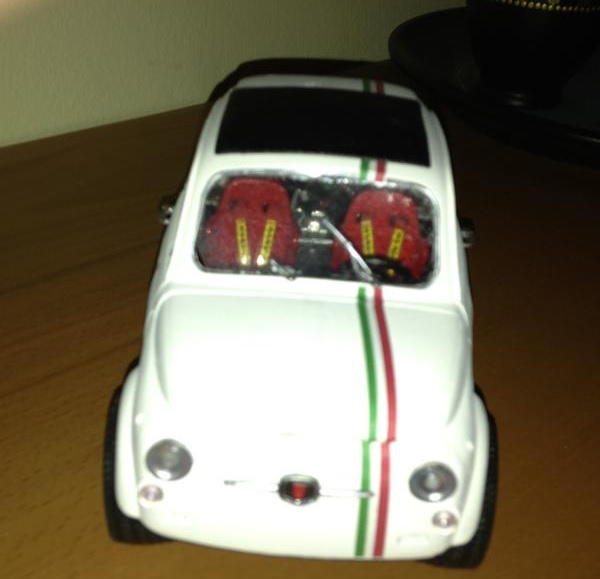

Montag, 29. April 2013, 18:18
Los mit der Kritik :)
Montag, 29. April 2013, 19:29
Na aber Hallo,
was sehen da meine entzündeten Augen 8|
Der sieht doch ganz lecker aus :D zumindesten das was man so auf den Bildern erkennt ;)
Ne Frage zu Flaggenbahn. Ist das ein Papierufkleber ?
Derweil kannste doch bitte nochmal kurz schreiben wie du nach dem letzten Bild, weiter vorgegangen bist.
grüßle :wink:
Montag, 29. April 2013, 21:45
Alllsooo:
Meine Italienische Flagge ist Papierufkleber. Da ich kein "Photodrucker" habe kann ich keine echten Decals drucken. Die Flagge wurde von mir normal auf dem PC erstellt, sieht echt nicht schlecht aus.
Wenn man sich ein neues Hemd kauft, gibt es immer einen Plastikrahmen um den Kragen, aus diesen Plastikrahmen snd die neuen Scheiben, die ich demnächst posten werde.
Leider kann ich nicht so oft Bilder Posten, da ich hauptsächlich mit dem Tablet surfe, und ich dort keine Bilder bearbeiten kann, und auf 800x800 skalieren kann. Aber ich halt euch auf dem laufenden und werde sobald es möglich ist neue bilder schicken. Kleine problemchen beim festigen.
Bis jetzt bin ich froh das ich an meinem "Projekt" geglaut habe undes nicht weggeschmissen habe. Ich such mir jetzt Felgen aus und sitze, somit ist die Restauration bis jetzt bei max 10 Euro.
Nun habe ich einen Strohhalmgenommen und daraus zwei Endschalldämpfer gemacht. ALs nächstes schmeiße ich die Rückbank raus, und hau einen Rollbar rein :D
Beiträge: 4 103
Wohnort: Traun, Österreich
Dienstag, 30. April 2013, 11:11
Hallo Alex.
Die Papierstreifen überzeugen mich ja nicht so recht, ich würde mir im Baumarkt Tesa Precision Tape (oder Tamiya Tape im Modellbauladen) kaufen, und mit dünnen Streifen die Tricolori abkleben und mit wenig Farbe mit dem Pinsel malen.
Hier bei meinem Abarth hab ich es auch so abgeklebt und dann lackiert, sollte also bei 1:18 auch leicht gehen ;)
Für die Endrohre würde ich mir Aderendhülsen besorgen, gibts im Baumarkt oder bei Conrad in verschiedenen Durchmessern, sieht besser aus als Strohalm, außerdem hält an den Strohalmen die Farbe meißt nicht sehr gut.
Sonst sieht der Kleine schon wieder ganz gut aus :ok:
Mittwoch, 1. Mai 2013, 12:42
Deiner ist echt brutal geworden, mein fehler war das ich "Weiß Matt" anstatt "Weiß glänzend" gekauft habe, aber na ja :) ICh muss nur noch auf Felgen und Sitze warten, dann ist er Fertig. Rollbar ist auch in Arbeit :)
Montag, 6. Mai 2013, 09:00
Dann geh nochmal mit einem Klarlack glänzend drüber, dsann hast Du den Glanz den Du möchtest.
Karl-Heinz
Dienstag, 7. Mai 2013, 20:50
Leider doch nicht so shcön geworden, vorallem die hinterräder... aber na ja :) Besser als weggeschmissen zu haben :)
