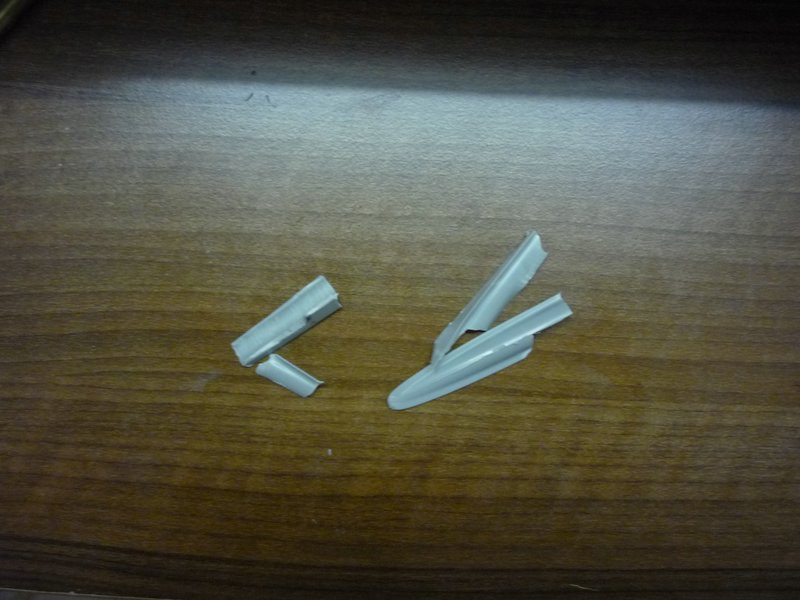

Zuerst habe ich versucht die Wellentunnel aufzubohren wobei ich einen Total zerstört habe. :bang:
Nagut dann muss halt die spachtelmasse ran,also fix bisl was draufgeknallt und dann hoffen das ich es durchs schleifen ein wenig ansehnlich hinbekomme.

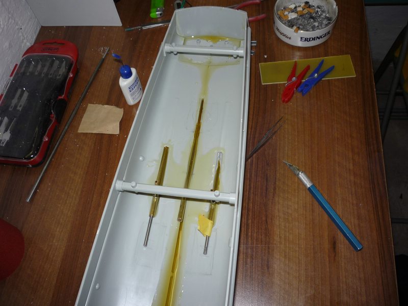

So dann habe ich den Rumpf von innen abdichten wollen,mit Autoreperaturharz....
So nun mein Problem: Ich habe den Härter nicht mitreingemischt,da dieser zu "hart" war und ich ihn nicht aus der Tube bekommen habe,was passiert nun??????? Kann ich das so lassen oder alles wegschmeißen????
Ich danke euch schonmal im vorraus für eure Hilfe...

Siehe zu das du das Zeug raus bekommst , probier's mit Spiritus .
MfG Hans
Samstag, 28. Dezember 2013, 20:52
Hallo Mirko,
ist das Zeug denn hart geworden? Dann würde ich es einfach drin lassen. Scheint sich ja mit dem Plastik gut zu vertragen. Ich könnte mir aber auch vorstellen, das es sehr brüchig ist? Dann würde ich es in kleinen Stücken herausbrechen.

ich würd erstmal versuchen, einfach so viel wie möglich wieder raus zu kriegen.
Sauerei ohne Ende, aber egal...
Handschuhe an, Zewa um spitzen Gegenstand und los geht´s...
Die Chemiekeule würde ich erst als letztes "Mittel" verwenden. Was allerdings zum Anlösen von Harz geeignet ist, das nicht PS auch anlöst, weiß ich nicht. Im Zweifel vorher am Gießast ausprobieren.
Sonntag, 29. Dezember 2013, 11:02
Rümpfe dichte ich von innen mit 2 komponentenkleber aus der KFZ branche ab ;)
Hat denn das Harz den Kunstoff angegriffen? wenn nicht lass es drinne.
Andi :ahoi:

mit Spiritus kann man Harz verdünnen und der greift PS nicht an . Wen du auf Zackermann hörst hast du ewig die klebrige Masse drin den auch wen du Härter dazu kippst wird das nicht durch härten . Also raus und dann mit Sekundenkleber und Balsa oder PS Spähen einkleben .
MfG Hans
Montag, 30. Dezember 2013, 16:54
So hab alles versucht,Harz rausgepopelt und neu gegossen,diesmal mit Härter ist zwar fest geworden aber hat sich nicht mit dem rumpf verbunden :bang: :bang: :bang: :bang: :bang:
Meine letzte möglichkeit die ich nutzen werde ist Streichbare Nahtabdichtung da mit sreiche ich die ganzen schwachstellen des rumpfes ein und hoffe das es dicht wird. ?(

das problem ist das ich das Harz bei den Stevenrohren nicht rausbekommen hab also ist das flüssige harz noch zwischen den Stevenrohren und den wellentunneln.Als ich vorhin das zeug rausgenommen habe war noch flüssigikeit in den Ritzen keine ahnung warum das nicht festgeworen ist ;(
Wie genau meinst du das Hans mit reinkleben?Und was ist Balsa bzw PS Spänne?? Ihr seht ich hab kein Plan ;( ;( ;( ;( ;( ;(
Mfg Mirko

Metall und PS = Polystyrol verklebe ich mit Sekundenkleber . Wen da Spalten sind oder größere Kräfte aufgenommen werden müssen , streue ich da Balsaholz Spänne oder PS Spänne hin und tränke das ganze mit dünnflüssigem Sekundenkleber , Balsa ziehe ich vor .
