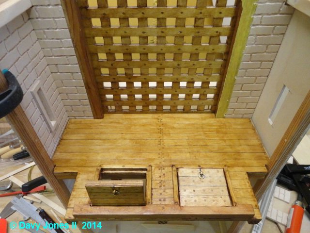

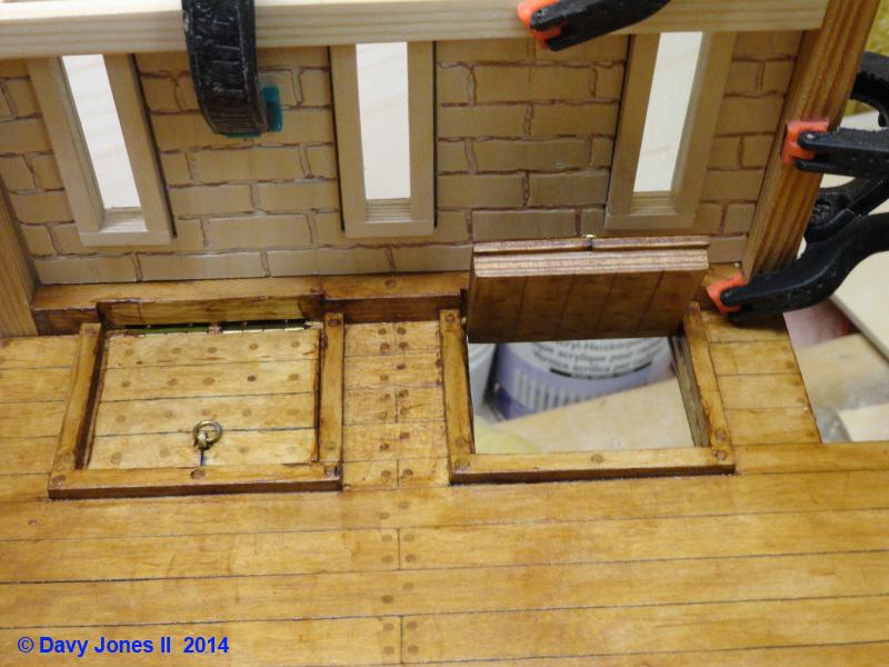

Dafür ist die zweite Seitenmauer fettisch und ich befasse mich mit der ersten Turmetage, die den Turmvorbau über der Zugbrücke tragen wird.
Da habe ich zwei Luken mit Deckeln eingebaut, da können Steine und das ganze andere Zeugs auf die möglichen Angreifer abgeworfen werden. :pfeif:

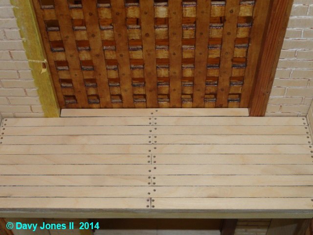

Die Oberseite wird ähnlich wie auf einem Schiff beplankt und gedübelt.
Auf der Unterseite wird die Beplankung nur mit Bleistiftsrichen angedeutet, sonst artet das wieder in einer Riesenspinnerei aus. :abhau:

Gestern war Planken- und Dübeltag, nix mit Vatertag :party: :prost: und so...... :pfeif:
Und heute war Beizentag ( Beiz = Kneipe in Schweizerdeutsch ) nee...... ich mein latürnich Holz beizen. :D

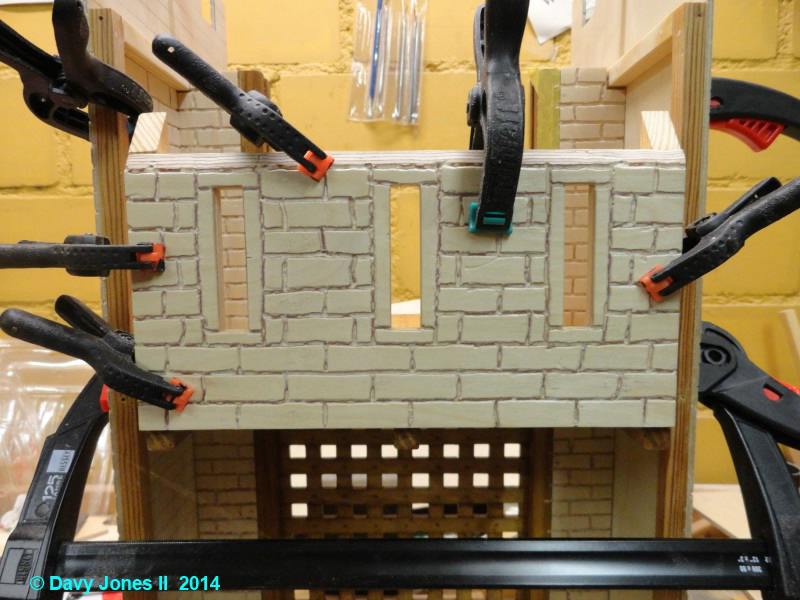

Die zweite Seite der ersten Turmetage ist heute beplankt und gebohrt worden.
Damit die Bohrungen schön gleichmässig werden, habe ich mir eine zweiteilige Bohrlehre gefräst.
Nach dem Beizen sieht das nun so aus. :D

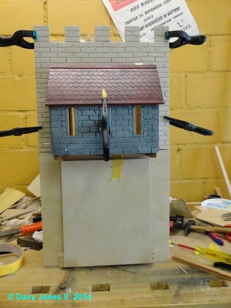

Die letzte Zeit habe ich mich mit dem Torhaus-Vorbau beschäftigt, was halt eben seine Zeit brauchte, aber seht selbst.
Das ist die Frontseite.
Und die Rückseite.
Und das ist das Ergebnis, wenn man einfach drauflosbaut, ohne Planung. :pfeif:

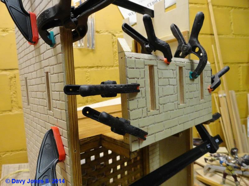

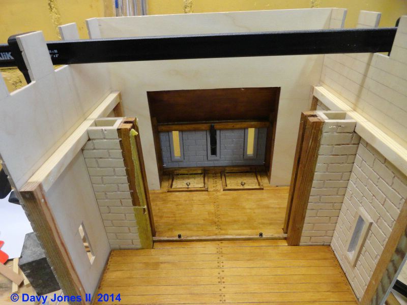

Hier noch ein paar Bilder vom Testeinbau beim Turm.
Mehr Klemmen und Klammern, aber anders gehts eben nicht. :D

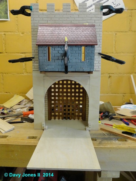

Ich fummle immer noch am Torhaus herum, viel Zeit dafür habe ich leider nicht, aber dennoch ab und zu mal ein paar Minuten.
Das ganze hat einwenig Farbe bekommen und sieht noch viel zu neu aus, ich werde Innen jedoch keine Alterung anbringen und es frisch gestrichen lassen. :D
Aussen siehts aber etwas vergammelt aus, mehr möchte ich aber nicht altern, soll ja keine Ruine werden. :abhau:

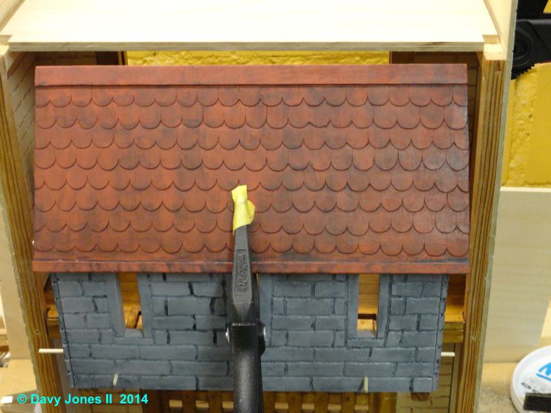

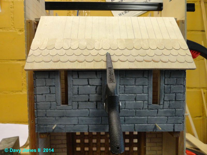

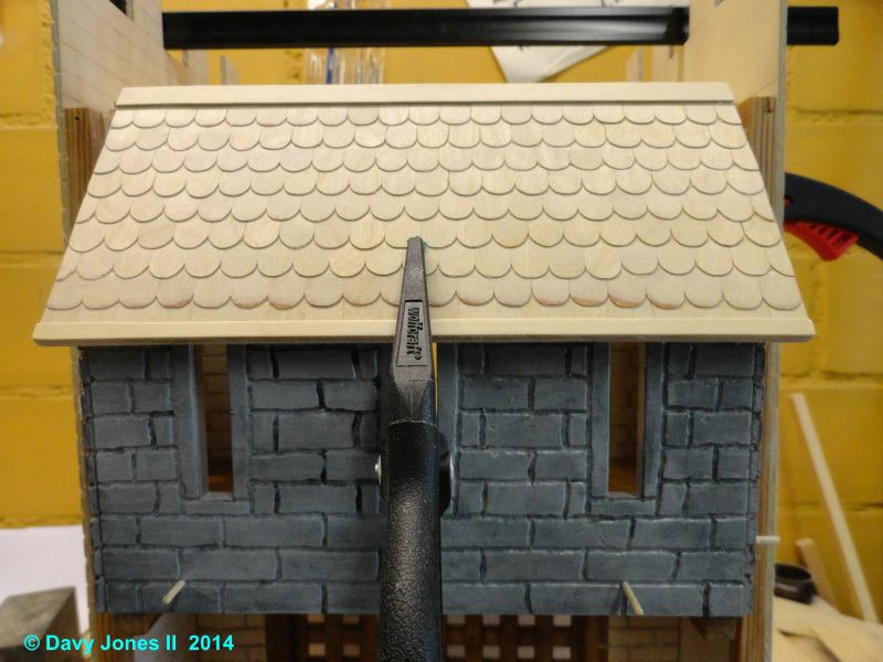

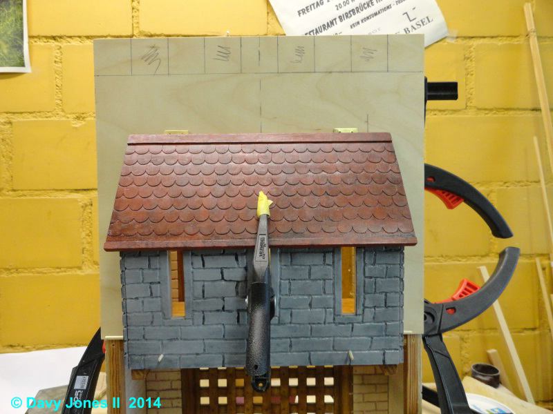

In der Zwischenzeit habe ich mich mit dem Dach befasst, viel mehr eigentlich mit den Dachziegeln. Und davon gabs echt eine Menge ( 9 Reihen a 21 Ziegel ). Verwendet habe ich 0.4 mm dickes Birkensperrholz, jeder Ziegel wurde an der Tellerschleifmaschine vorbearbeitet und anschliessend von Hand in Form geschliffen, eine echt eintönige Arbeit. ;(
So gings schleppend Reihe für Reihe bis zum abwinken :bang: . Die beiden Querleisten oben und unten, sollen verhindern, dass sich einzelne Ziegel lösen können und die obere kaschiert die Schrauben der Scharniere. Das Dach soll sich am Schluss öffnen lassen.
Ich weiss nicht was schlimmer war, die Ziegel herzustellen und zu verleimen, oder sie anzumalen, das musste auch fast einzeln gemacht werden. Verwendet habe ich Acrylfarbe aus der Tube "Englisch Rot".
Anschliessend mit wässrigem Schwarz versifft. :D

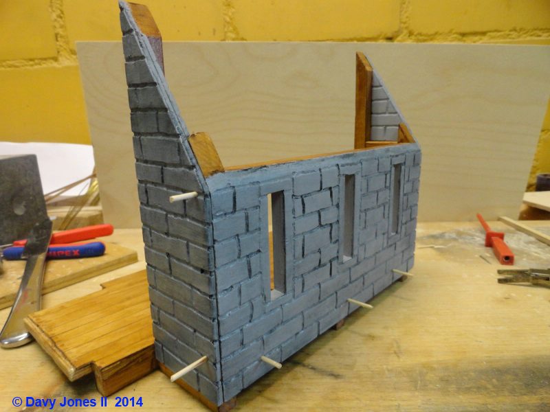

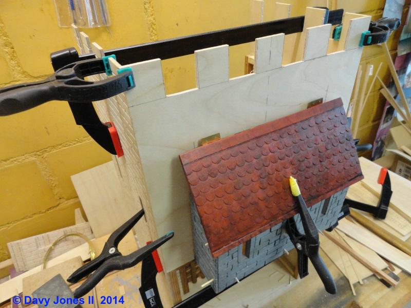

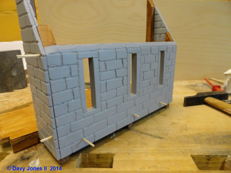

Nach dem Arbeitsintensiven Dach, mal ein etwas schnellerer Baufortschritt, die Mauer beim Turmvorbau.
Einpassen.
Die Innenseite.
Zinnen ausgesägt.
Das Mauerwerk gefräst.
So langsam siehts nach Turm aus. :D

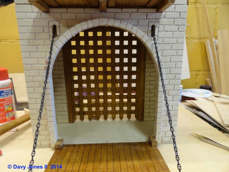

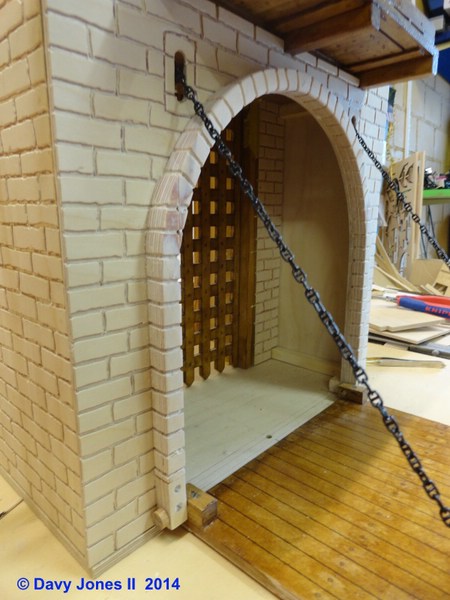

Ketten willst Du sehen ? OK kann ich machen :D , aber erst kommt die Vorgeschichte dieser ver..... Zugbrücke :motz: . So ein Ding zu bauen, dass es auch wirklich funzt, hat es in sich, dass könnt ihr mir glauben. :bang: :bang:
Erst habe ich auf der Oberkante aussenseitig einen Schlitz gefräst und Fischerblei in Form gepresst und mit Sekundenkleber gesichert, darüber kam eine Abdeckung mit einer 2 mm Holzleiste. Resultat die Brücke hing hochgezogen fest. :!! :!!
Danach wurden die Kettendurchführungen von Rund auf Längsschlitz erweitert. Resultat Brücke hing hochgezogen immer noch fest :!! :!! :!! :!!
Hätte wohl in der Schule während den Geometriestunden besser aupassen sollen, aber die ollen Griechen mit ihren Dreiecksberechnungen...... :cracy: :!! :cracy: da gabs noch Black Sabbath usw.
Aber Recht haben Sie, ein paar neue Augbolzen nach hinten eingebaut..........und nu fällt sie wie es sein sollte, nur mit der Schwerkraft und schleppt die Ketten hinterher. :ok:

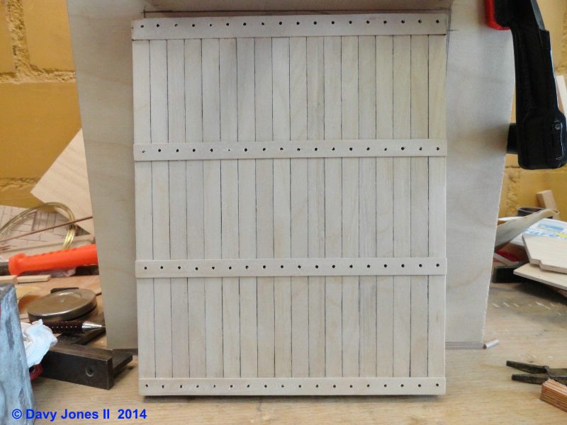

Die letzten Tage habe ich mal wieder mit Beplanken verbracht und zwar die Aussenseite der Zugbrücke. :D
Bei der Beplankung habe ich die gleiche Methode angewand wie beim ersten Turmstockwerk, die Methode der Dübelungen sind wie beim Fallgatter beschrieben.
Gebeizt siehts nun so aus.

Ich ziehe Links und Rechts von der Zugbrücke einen Mauervorsprung in Form einer 1 x 1 cm Leiste hoch.
Und weg iss er, der olle Spalt.
Die Ketten sind mit einer Drahtöse ( Verlötet ) fest mit der Zugbrücke verbunden worden.
Im Ganzen sieht das nun so aus.

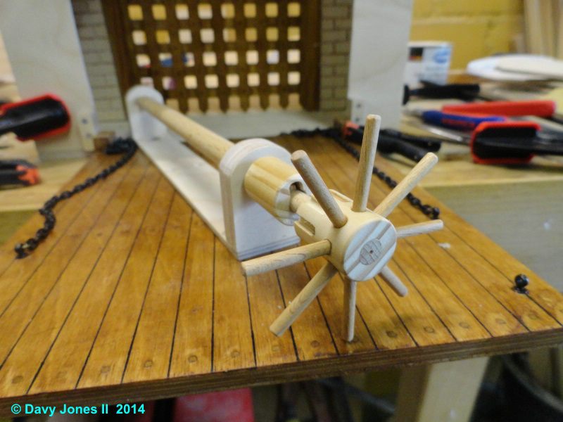

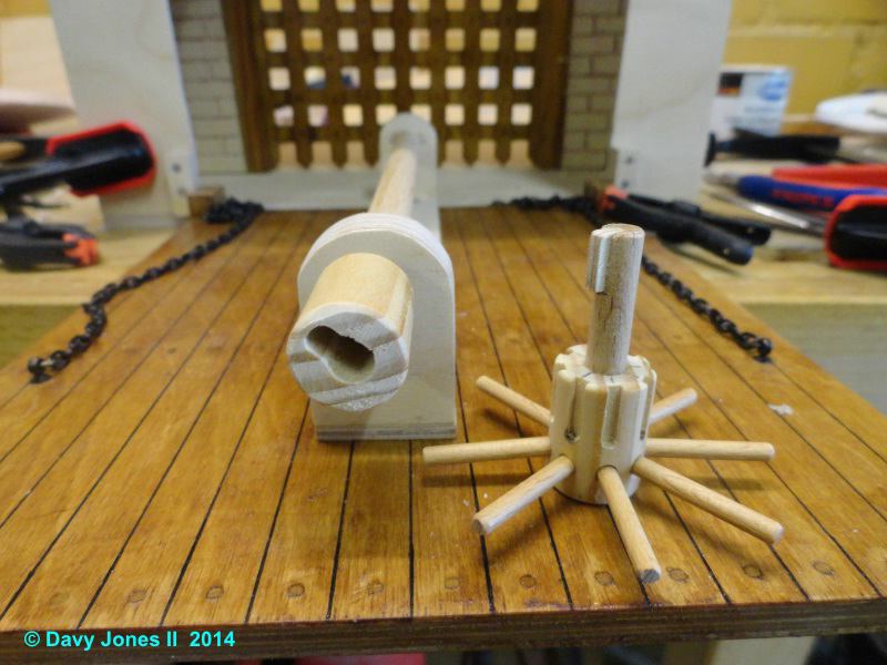

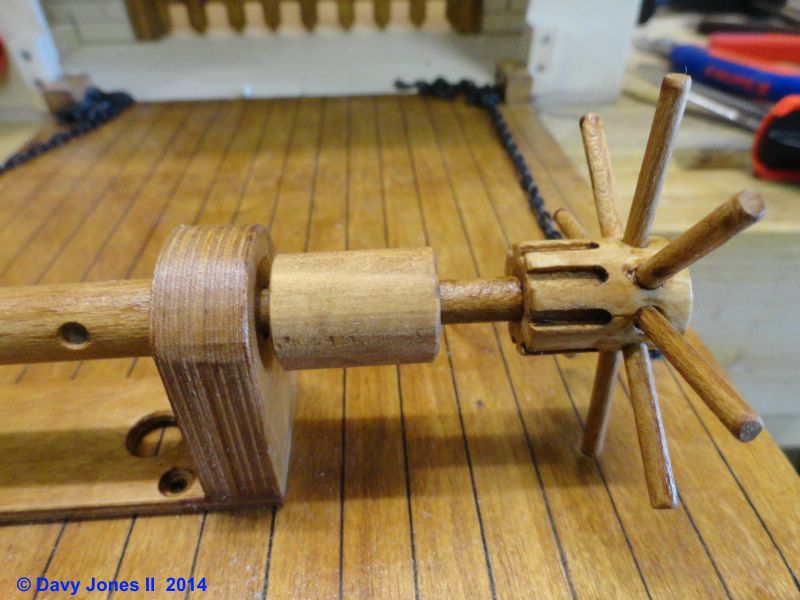

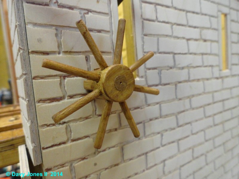

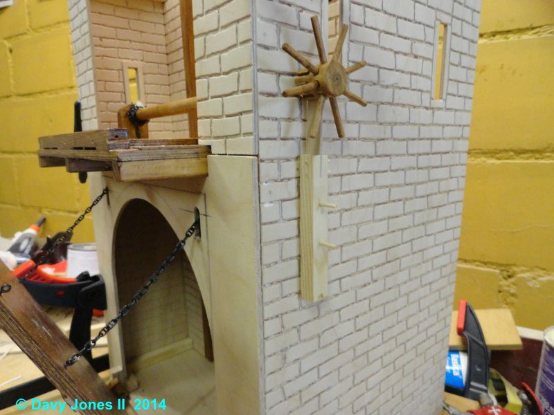

Bei diesem Bauabschnitt konnte ich meinen Maschinenpark mal wieder voll ausnützen, Drehbank, Fräs- und Bohrmaschine und da mein Arbeitstisch einer Müllhalde gleicht, gabs viel Umrüstzeiten. :abhau:
Links ist der Antrieb, der innerhalb des Turmes zu stehen kommt, Rechts die Winde, die steckbar von aussen in den Antrieb greift.
Montiert sieht das Ding dann so aus. Der ganze Antrieb ist nicht verleimt sondern nur verschraubt befestigt, mann weiss ja nie..... :pfeif:
Alles ist nur mal Provisorisch eingebaut, die Ketten musste ich einkürzen, da viel zu Lang.
Und noch eine Aussenansicht mit und ohne Winde. Heute werde ich mich mit der Klinke befassen, die in das "Zahnrad" greift und es arretieren soll, ein Hebel sollte auch noch vorhanden sein, damit man die Arretierung der Klinke schnell lösen kann, damit die Zugbrücke ordentlich nach unten donnert. :D

Die Ketten sind nicht zu Kurz, dafür ging das mit der Klinke gewaltig in die Hose, beim Fallen der Zugbrücke hats die Scharniere weggerissen. :bang: :!! :bang: :cursing: :bang: :motz: :bang:
Und so nebenbei, ist mein Urlaub zu Ende und es ka.... mich schon am 3 Arbeitstag wieder so an........ :!! :!! :!! :!! :!! :!! :!! :!! aber lassen wir das.
Nun denn es gibt eine Ratsche ( ist erst Provisorisch angebracht ), es knackt beim hochziehen und ebenso beim runterlassen
Nur sollte man bedenken, dass Weich und Hartholz unterschiedliche Abnutzungen ergeben. :pfeif:
Also machen neu die Dingens, nu ist sie Buche. Caramba, Maledetto Inbranato Davy Jones :motz:
