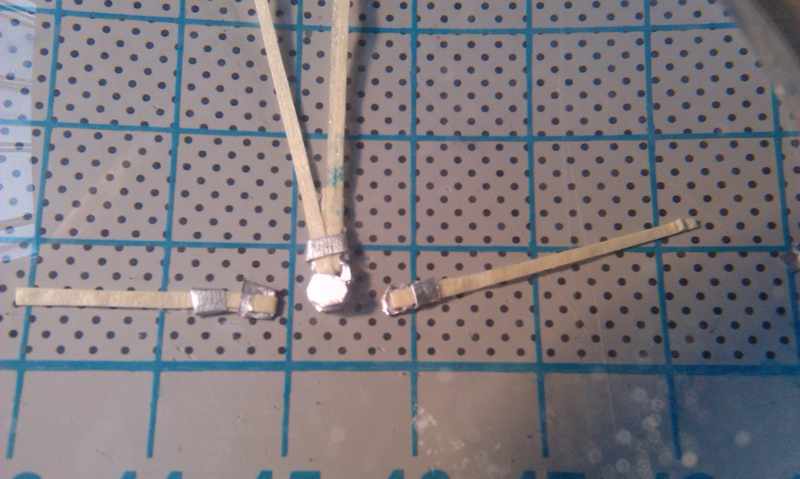

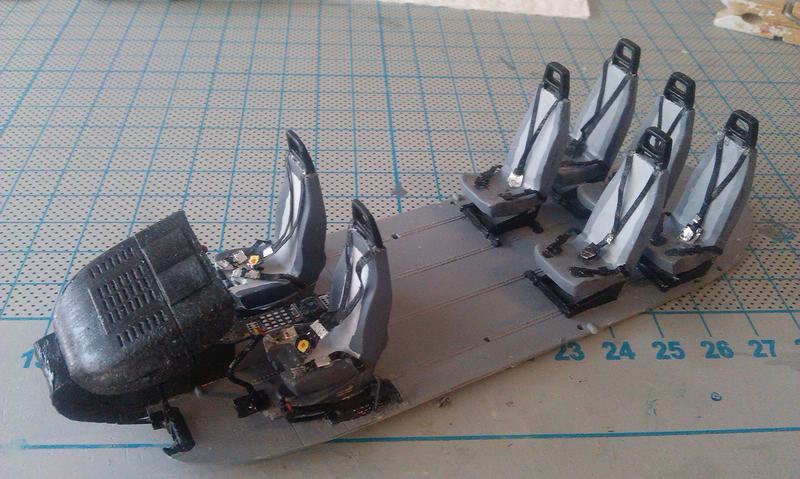

Hier mal eine kleine Zwischen-Info zum Bau bzw. der Herstellung meines Gurtsystems:
Das Problem war, dass ich Gurte herstellen wollte, die schmal genug (1,5 mm) sind und die trotzdem wie ein Gurt aussehen! Da bekam ich einen sehr guten Tipp von einigen Gruppenmitgliedern in meiner FB-Modellbaugruppe.
Dazu benötige ich Malerkrepp, Teelichter ohne Kerze (also die Alu-Schale), Sek.-Kleber und normales Bastelwerkzeug!
Nun gehe ich hin und schneide mir zwei etwa gleich lange Streifen vom Krepp ab und klebe sie zusammen (Klebfläche auf Klebfläche!) So erhält man schon mal eine Band, welches in der Struktur dem eines Gurt-Bandes sehr gleicht!
Dann kommt die Feinarbeit. Ich habe nun mit dem Skalpell (oder einem anderen scharfen Messer) an einer Metallschiene - etwa einem Lineal mit Metallkante - entlang von dem Krepp-Band Streifen abgeschnitten in 1,5 mm Breite. Die Länge der Streifen sollte nicht zu kurz sein. Lieber etwas zu lang als hinterher zu kurz!
So habe ich nun die Gurtbänder in der Rohfassung!

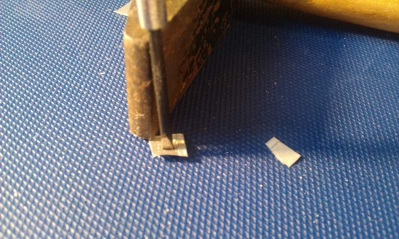

Für die Schnallen und Schlösser schneide ich mit der Schere aus der Alu-Form der Kerze (Teelicht) runde Kreise mit etwa 3 mm aus. Damit es später die Form eines Gurtschlosses hat, benötige ich zwei etwa gleich große Alu-Teile. Eines der Aluteile (das für die untere Platte versehe ich mit einem kleinen Schlitz, den ich mit Hilfe eines kleinen Schraubendrehers und einem Hammer auf einer Holzunterlage stanze! Weiter brauche ich nun ein etwa ein 2 mm im Durchmesser und 1 mm starkes Stückchen Plastik (Abfall vom Gussteil).
Nun schneide ich mir aus dem Alu-Blech vom Teelicht 2 kleine Stücke aus. Die sollten etwas größer sein. So etwa 5 x 5 mm. Das sind dann später die Gurtschlösser bzw. die Teile an den Enden der beiden Hüftgurte, die in die zentrale Gurteinheit (Zentralschloss) führen sollen. Da die Gurte bei mir ja offen auf den Sitzen liegen, werden sie nur angedeutet.
Nun brauche ich noch drei schmale Streifen aus meinem Alu-Blech für die Manschetten der Gurte. Diese schneide ich in der Größe von etwa 3,5 x 2 mm aus.
Nun liegen also sieben Teile vor mir:
Das Band in 1,5 mm Breite
Zwei runde Alu-Plättchen, eins ohne und eins mit Schlitz.
Dazu das Plastikteil in 2 mm!
Die drei Manschetten-Bänder.
Nun folgt der Zusammenbau:
Das Gurtband ziehe ich durch den Schlitz des runden Alu-Plättchens und lasse an den Enden genug Länge für die Gurte (Etwa 1,5 fache Höhe des Sitzes!) Nun verklebe ich den Gurt mit dem Alu-Plättchen mit Sek-Kleber (Plastik-Kleber geht auch, dauert aber zu lange!) Nun knicke ich eines der vorbereiteten Manschetten-Bänder in der Mitte und presse es um die Gurte 2 mm hinter dem Alu-Plättchen. Die Hosenträger sind fertig zum Anmalen.
Die anderen beiden Gurte werden analog genauso hergestellt.
Das Gurtschloss kommt nun an die Reihe. Auf das runde Alu-Plättchen mit den Hosenträgern wird nun das kleine Plastikstückchen in der Mitte geklebt (Auch hier mit Sek-Kleber), darauf dann das runde Teilchen ohne Schlitz! Fertig ist das Gurtsystem und kann komplett lackiert werden!
Bei der Farbgebung habe ich Schwarz matt genutzt. Man könnte sie auch in Rot machen! Auf das Gurtschloss einen gelben Punkt mit einem Zahnstocher und später den kleineren roten Punkt für den Auslöser malen!
Ich hoffe, dies war verständlich genug. Wenn nicht, einfach fragen!
Hier nun nochmal meine Bilder vom Zusammenbau...

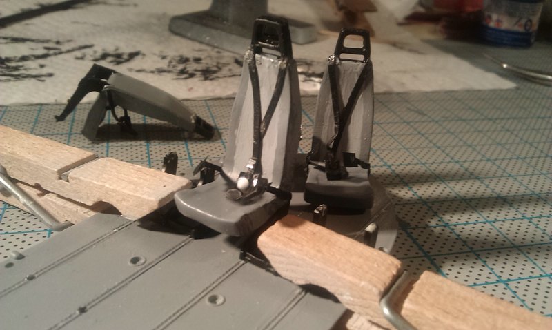

Ein fertiges Gurtsystem:
Und hier nach dem Einbau das fertige Gurtsystem. Leider sind die Bilder nicht genauer...
Und heute noch ein Bild mit dem Handy...

Als nächstes sind 5 Sitze für den Fahrgastraum in Arbeit.
Diese habe ich geschliffen und die alten gegossenen Sicherheitsgurte entfernt. Danach werden sie zusammen gebaut und später lackiert.
Dann folgt die Endmontage der Sitze und die Fertigung des Gurtsystems für jeden Sitz.
Die Kleinteile habe ich soweit vorbereitet.
Hier die Bilder...
Vorbereitung für die Gurtsysteme....
Danach die Sitze geschliffen und für die Montage vorbereitet.
Dann die fünf Sitze montiert und verklebt.
Das sind die Unterbauten der Sitze, die werden separat lackiert und erst dann montiert!

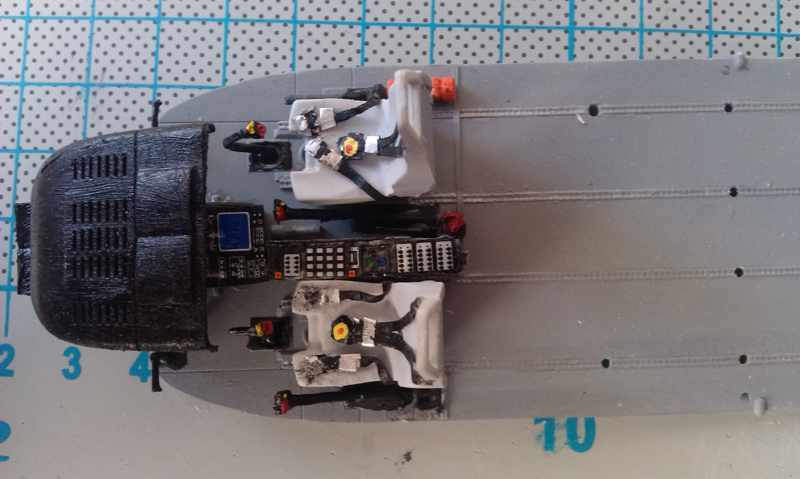

Heute habe ich die 5 Sitze für den hinteren Bereich lackiert und die Gurtsysteme vorbereitet. Morgen folgt die Lackierung derselben und die Montage an die Sitze...
Bilder folgen danach wieder....

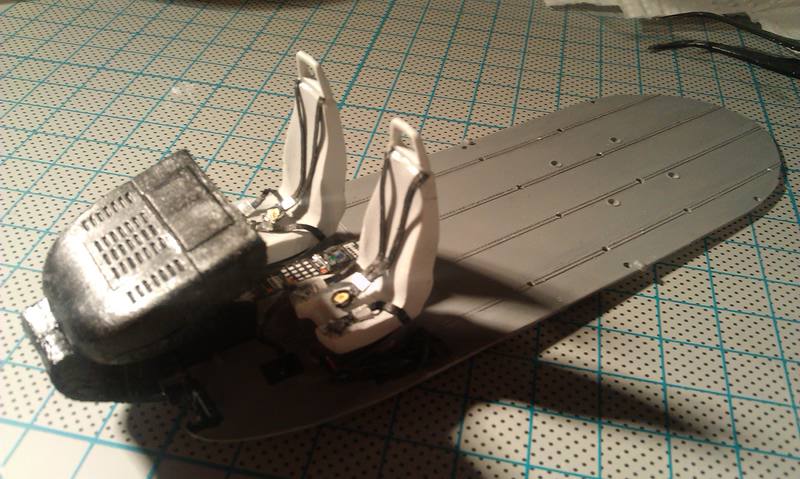

Die hintere Sitzbank ist nun eingebaut. Die Sitze kommen danach darauf. Aber erst einmal die Sockel der Sitze trocknen lassen!
Die beiden Einzelsitze sind auch fertig.
Parallel dazu habe ich die beiden inneren Seitenwände und die Kabinendecke lackiert!
Heute habe ich davon vier neue Bilder in den Baubericht eingefügt!

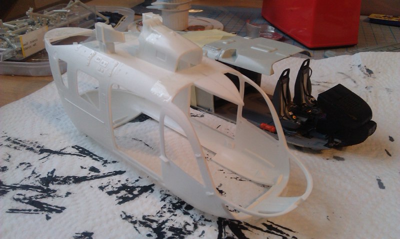

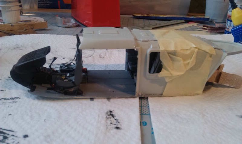

Hallo Thorsten, ja ich baue schon dran. Habe mal die beiden Hälften vom Gussast abgetrennt. Überlege noch, ob ich die Außenhaut trotz weißer Grundfarbe Weiß lackieren soll oder später nur mit Klarlack versehen soll?! ;)
Vorher habe ich das Kabinendach mit dem Cockpit verbunden und verklebt!
Habe gerade mal beide Außenhaut-Hälften mit TESA-Band fixiert:

Hi Chef!
1. Schön das es der Polizei-Heli wird! :ok:
2. Solltest du später schon weiss lackieren, da du ja dann Klebe- und etvl. Spachtelstellen hast.
Zumal der Kunstoffkleber mit der Zeit vergilben kann. Auch sieht weisses Plastik anders aus, als weisser Lack!
Weil ich als Airbrush-Muffel so meine Schwierigkeiten gerade mit der Farbe weiss habe, hatte ich mir kürzlich
zusammen mit dem Bausatz die Revell Spray Color gekauft. Mal schauen wie die sind...
3. Auch sollte man NIE Tesafilm auf die Bausatzteile kleben, da dieser sehr stark haftet und fast immer Kleberückstände hinterlässt.
Am besten schnell wieder runter damit und die Rumpfhälften sorgfältig reinigen.
(Ein Gummi oder Maskiertape hätte es hier auch getan). ;)
Gruß Mike
Sonntag, 5. Oktober 2014, 17:26
Danke für die Tipps Mike. die Tesastreifen hatte ich auch sofort nach dem Foto entfernt. Reinigen musste ich es trotzdem.... ;-(
Nun habe ich auch begonnen, die Fensterrahmen innen mit grau zu lackieren. Wenn das dann getrocknet ist, werde ich die Außenhaut natürlich weiß lackieren... War oben im Beitrag als Scherz gemeint! Auch werde ich nicht erst die Fenster einbauen und dann lackieren! Dann kann ich bestimmt die Fenster wegwerfen!
