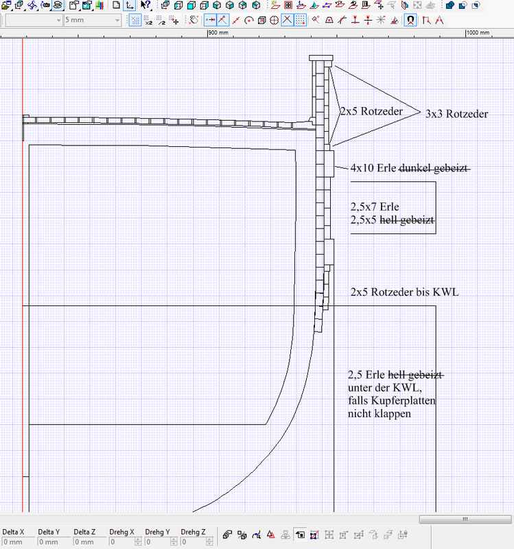

So habe ich mir die Beplankung im Schnitt vorgestellt (das "gebeizt" kann man eigentlich weglassen).
Die Materialien sind bereits vorhanden. Und da dachte ich mir, da Rotzeder etwas dunkler als Erle ist, die Steven auch in Rotzeder zu machen.
Habt Ihr eventuell eine Idee für eine Alternative?
Der Shop, bei dem ich kaufe, hat folgende Holzarten zur Auswahl: Kirsche, Erle (etwas zu hell, finde ich), Bosse, Abachi (entfällt), Balsa (entfällt), Gebirgsfichte (entfällt), Nussbaum, Zebrano (entfällt, da allein der Name schon ziemlich zebrabelastet ist ^^ ).
Erle kaufen und dunkel beizen?

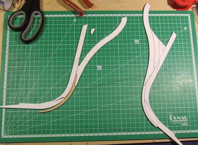

Das zweite Problem ist, dass ich den Steven eigentlich doppelt aussägen muss, da ich die 2,5mm dicken Planken von beiden Seiten auf das bereits vorhandene Sperrholz kleben will.
So muss ich zusehen, dass die Form auf beiden Seiten exakt genau ist. Die Idee wäre, den Kiel und die Steven aus Sperrholz wegschneiden und neuen Steven aus richtigem Holz aufkleben.
Aber ich kann jetzt schon sagen, dass das keine gute Idee ist, da ich auch die Festigkeit des Sperrholzes nicht verlieren will.
Das dritte Problem ist anscheinend die falsche Vorstellung von einer Dekupiersäge. Es ist nun mal 10 Jahre her, als ich eine das letzte Mal bedient habe.
Ich dachte, man könnte mit einer Dekupiersäge genaue Schnitte machen, aber anscheinend gilt das nur für große Maßstäbe, bei denen 2mm Abweichung irrelevant sind.
Soll ich hier so 0,5mm an die Linie ransägen und den Rest mit Schleifpapier wegschleifen? Oder sollte ich einfach so lange üben, bis ich mit der Dekupiersäge perfekte Schnitte hinbekomme?
Wie macht Ihr das mit dem Gerät?
Hallo Falke,
oft ist das Problem, daß man zu schnell sägen will. Man schiebt dann zu kräftig, und der zu hohe Druck auf das Sägeblatt läßt dieses dann seitlich auswandern. Ein zu hoher Druck auf das Blatt erkennt man daran, daß selbiges von der Seite gesehen nicht mehr gerade in der Senkrechten arbeitet, sondern zu einem Bogen nach hinten verformt wird. Werden dann Laubsägeblätter mit 360°-Zahnung (die "verdrillten") benutzt, passiert bei der Entspannung dieses Bogens, daß das Blatt unkontrolliert in die leichtgängigste Richtung wandert. Und das ist meistens nicht die aufgezeichnete Linie. Daher ist hier das Motto: Geduld, Geduld, Geduld. Nur so schnell vorschieben, wie es die Säge problemlos packt. Das hat dann fast schon etwas meditatives.

Mit dem Holz habe ich mich ein bisschen vertan. Ich habe Erle und nicht Rotzeder benutzt und Erlenbrettchen bietet mein Holzlieferant an. Also kein Problem von dieser Seite.
Was mich noch beschäftigt, ist die Kombination aus Erle und Rotzeder. Erle wollte ich für den Bereich oberhalb der KWL benutzen und Rotzeder für den Bereich unterhalb der KWL.
Dabei wollte ich unterhalb der KWL so machen, dass wenn mir die Kupferplatten nicht gelingen werden, dass ich immer noch eine gute Beplankung habe. Und so würde das holztechnisch aussehen:
Oberhalb der roten Striche: Erle
Unterhalb der roten Striche: Rotzeder
Ist die Holzwahl so in Ordnung?
Ich finde die Maserung der Rotzeder nicht so aufdringlich wie die der Kiefer, wobei gleichzeitig gewisse Holzstruktur zu erkennen ist. Die etwas rötliche Farbe spielt da auch gut mit und nicht so herausstechend wie von
Mahagoni oder Kirsche.
Ich habe Erle und Rotzeder in großer Menge bei mir liegen und würde ungern weitere Holzleisten beschaffen. Und beizen kann man immer noch, wenn farblich irgendwas nicht ganz stimmen sollte, oder?
Jetzt kommt natürlich die Frage, wenn Kupferplatten ins Spiel kommen, warum mache ich mir da so große Mühe?
Es ist einfach so, ich habe noch nie Kupferplatten auf einen Rumpf angebracht und will zwei Fliegen mit einer Klappe schlagen. Einerseits, wenn Kupferbeplankung später scheitert, habe ich immer noch gut anzusehende Holzbeplankung,
andererseits, wenn die Kupferbeplankung gelingt, so habe ich auch das Beplanken mit Holzleisten nochmal geübt.

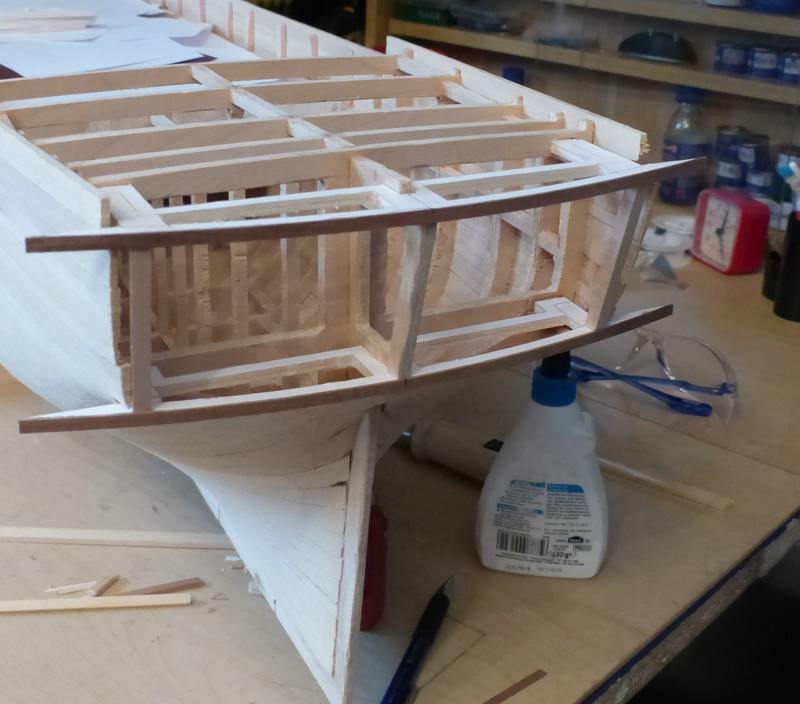

während ich auf das Holz warte, habe ich die letzten Schleifarbeiten am Rumpf vorgenommen. Dabei ist mir ein kleiner Unfall passiert.
Da ich ja bei diesem Wetter bei mir in der Duschkabine grobe Säge- und Schleifarbeiten vornehmen muss, um mein Arbeitszimmer nicht unter einer Schicht Holzspan zu begraben, muss ich mich teilweise ein wenig verrenken.
Jedenfalls wird mir immer wieder bewusst, warum ich zu Birken- und nicht zu Pappelsperrholz greife. Etwas fester mit der Hand zugedrückt, um das Modell beim Schleifen des Rumpfes stabil zu halten, und ich hatte nur noch kleine Trümmer der Heckspiegelspanten aus Pappel in der Hand.
Aber keine Sorgen, ich habe bereits Heckspiegelspanten (diese existierten an realen Schiffen in einer wesentlich anderen Form) ausgesägt. Wenn man das Bild genau anschaut, dann findet man die Neuen auch.^^
Dann habe ich den Heck repariert. Und gleich mit einer Sensation... Es klebt eine fünfte Holzart am Modell, uuuuuuhhhhhhhhh!
Ja, das ist Nuss. Ich habe gedacht, damit demnächst am Heck weniger Unfälle mit Bruch passieren, dass ich diesen etwas verstärke.
Und insgesamt sind es jetzt...
Birkensperrholz für Spanten
Pappelsperrholz für Heckspiegelspanten
Balsa für Längsstreben
Abachi als Erstbeplankung
Nuss für Verstärkung der Heckspiegelspanten.

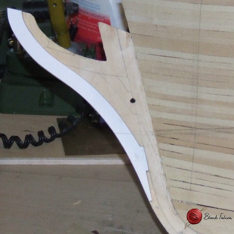

Nun zum Vordersteven an der Backbordseite.
Ich habe ihn einfach aus dem Holzbrettchen ausgesägt und die einzelnen Linien mit einem Messer und später mit einer Nadel eingraviert.
Sind die Linien zu auffällig? Zu breit? Unrealistisch?

hier ein kleines Foto vom Zwischenstand der Dinge. Ich mache gerade Sägepause, aber gleich geht's weiter.
Bin schon gespannt, wie das alles ohne Papier aussieht.
Warum das zwei Steven sind?
Ganz einfach, beide werden links und rechts auf das Sperrholz geklebt, das man auf den Fotos am Schiff immer wieder sieht. Ist zwar gemogelt, aber ich baue ja auch kein Admiralitätsmodell... Später irgendwann... so in 20-30 Jahren...
Außerdem habe ich den Steven so detailliert ursprünglich nicht eingeplant... Aber genug Rechtfertigungen, ran an die Arbeit. :)
Falcon

Moinsen,
was den Steven angeht... naja... seht selbst.
Zunächst habe ich ihn schön auf einem Blatt Papier angeordnet. Schon hier kamen Zweifel über die Qualität auf, aber irgendwie habe ich sie ignoriert.
Als nächstes habe ich mir zwei Fixpunkte genommen, von denen aus ich den Steven von beiden Seiten ausbauen würde. Immer wieder einzelne Elemente fixiert um mit Bleistift die Umrisse eingezeichnet...
... bis die ersten beiden Elemente an ihren Positionen festgeklebt wurden. Hier sieht man auch die eingezeichneten Umrisse.
Sah soweit gut aus.
Und als ich dann, nachdem alle Elemente verklebt wurden, das Papier weggekratzt habe, bot sich folgender Anblick an:
Ehrlich, ich finde das mies. Unregelmäßig, unsauber, aber wenigstens stimmt die Maserung jetzt.
Und als das noch nicht genug wäre, habe ich eine kleinigkeit vergessen.
Ich (Nachname es gewissen Johnny), habe vergessen das Sperrholz soweit abzusägen, dass ich zwischen die beiden Stevenhälften eine Erlenleiste einkleben kann, damit das nicht so hässlich aussieht.
Aber was soll's das sitzt jetzt bombenfest und ich kann es nicht mehr ändern. Werde die Schlitze eventuell mit dunklen Holzspänen und Kleber füllen.
Jetzt heißt es, den Kiel und den Achtersteven fertigzustellen und dann kann es auch ans Beplanken gehen.
Bin irgendwie ein bisschen misslaunt deswegen. Ich habe definitiv irgendwo einen Fehler gemacht, aber ich weiß noch nicht wo. Und damit beim nächsten Modell mir eventuell bessere Ideen zur Umsetzung des Stevens in den Sinn kommen, wird dies hier in meinem Bordjournal dokumentiert...

Donnerstag, 12. Februar 2015, 16:57
Hallo Falke,
die Fuge kannst Du etwas kaschieren, indem Du Holzlein reinschmierst, den etwas anziehen lassen, und dann mit 60er Papier drüberschleifst. Der Staub setzt sich dann im Leim fest. Wenn man bei der Montage etwas mehr Leim dran gibt, kann man das gleich prophylaktisch machen.
Roland praktiziert, glaube ich, den selben Trick.
Matthias
Donnerstag, 12. Februar 2015, 18:18
Aye Falcon,
sieht doch gut aus :ok:
Du könntest den Steven nur noch etwas verjüngen, dann wirkt er weniger klobig. So anhand der Bilder würde ich sagen, dass die beiden aufgeklebten Stevenhälften um gut 30-50 % zur Spitze hin schmaler werden. Im Anhang mal zwei Fotos vom Steven meiner Victory - hier auch mit der Lösung um den Sperrholzkern zu verdecken. Hier könntest du auch mit entsprechenden Furnierleisten arbeiten.
Gruß Marcel
