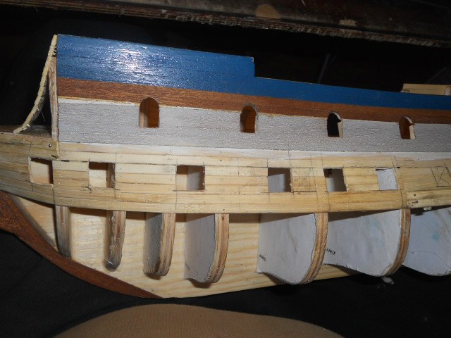

Guten Morgen..
Also.. mal ausgehend davon das der Bericht zur Couronne auf Wicki einigermaßen richtig ist soll es wohl einen Mönch und Schriftgelehrten gegeben haben der das Schiff sehr genau überliefert haben soll.. Textlich.
Hiernach lagen die Stückpforten auf der Couronne rund 4 m auseinander wohingegen bei anderen Schiffen zw etwa 2,50m bis 3 m üblich gewesen sein sollen zu jener Zeit.
Je nach Bauweise der Ruderbänke sollte also das Rudern und Feuern zugleich möglich gewesen sein..also so wie bei Galeassen auch (Galeonen mit Rudern).
Ok bestäig ist es wohl nirgends das beides zugleich möglich war aber ich denke es wäre doch irgendwo unsinnig das Schiff so zu bauen das es bei ausgefahrenen Rudern nicht feuern konnte..
Zumal man ja auch in Betracht ziehen sollte das die Ruder ev beim Segeln zu Hilfe genommen worden sein könnten um noch mehr Fahrt zu erhalen..?!
Oder ev bei zu wenig Wind als Manöver Hilfe im Gefecht beim Nahkampf..

Lagen die Ruder wirklich in gleicher Höhe mit den Kanonen? Erstens stelle ich mir den Abstand zur Wasseroberfläche etwas groß vor. Das wäre ja ein Winkel fast wie beim paddeln. Es mussten ja auch fest instalierte Bänke vorhanden sein, auf nem losen Hocker lässt es sich schwer rudern. Dann denke ich das die Ruder zwischen den Kanonen sahsen, kann mir nicht vorstellen das es nur ein entweder oder gab. Gefechtsbereit oder rudern.
Mittwoch, 17. Juni 2015, 14:00
La Corounne gerudert? :lol: Sorry, aber da habe ich meine argen Zweifel. Im 17. Jh. hatte man längst erkannt, dass die Fortbewegung mit Riemen nur für kleine Schiffe geeignet war. Der zeitgenössiche Stich zeigt auch keine Rojepforten.

Zudem auf dem ersten Stich wo Marinehamster eingestellt hat solch geeigneten Öffnungen zu sehen sind, ebenso an dem Museumsmodell. Für Speigatts sind sie viel zu hoch.
Sie dienten bestimmt auch nicht als primäres Antriebsmittel sondern eher zur Stütze. Denke ich jedenfalls.

Der Plan, nachdem Du das Modell baust zeigt Rojepforten. Sie sind meiner Ansicht nach schlicht Fantasie. Auf dem zeitgenössichen Stich sind keine zu erkennen. Diesen halte ich für glaubwürdig. Alle Modelle, die Du zeigst sind moderne Rekonstruktionen und nicht zeitgenössisch und fallen somit als Grundlage für eine verlässliche Aussage weg. Ich würde ausschließlich den Stich als Grundlage für diese Details verwenden. Die Rumpfform kannst Du durchaus vom Modellplan übernehmen. Eine eigene Rekonstruktion ist schwierig, zumal ich auch nicht weiß, ob es ausreichend Infos über französische Regularien für ein solches Vorhaben gibt. Ansonsten verweise ich noch einmal auf das oben genannte Buch. Es ist eine gute Grundlage, um Ansätze für die Details des Modells zu finden.
Gruß Christian
Mittwoch, 17. Juni 2015, 20:38
Aber geruderte relativ große Segelschiffe waren im 17.Jhdt. noch durchaus zu finden, z.B. auch das Schiff von Wiliam Kidd, die Adventure Galley oder die Charles Galley , die sehr wohl auch gerudert werden konnten.
Geruderte Schiffe und sogar Fregatten gab es sogar noch zur Zeit der amerikanischen Unabhängigkeitskriege. Die Sloop an der ich arbeite hatte auch noch Rojepforten. Selbst Fregatten dieser Epoche, z.B. HMS Boreas weisen diese auf - das Schwesterschiff (HMS Triton) hatte hingegen keine mehr. In Russland und Schweden wurden ab Mitte des 18. Jahrhunderts noch neue Galeeren und Flotten entwickelt - ein Schiffstyp der sogar im Mittelmeer seine Hochzeit lange hinter sich hatte,
Allen mir bekannten Vorbildern ist jedoch gemeinsam, dass sie max über ein Batteriedeck verfügten und deutlich kleiner als die Corounne waren.
Gruß Christian

Mittwoch, 17. Juni 2015, 22:10
hallo.
Erst mal keine angst ich hab mich nicht ausgelacht gefühlt..keine Sorge.
Die Wahrscheinlichkeit das Couronne Ruder besaß wenn auch nur als Hilfe bei Flauten gedacht liegt Geschichtlich sehr nahe..
Schon alleine weil es zu Zeiten der Couronne noch haufenweise Galeeren gab.
Selbst Frankreich besaß sie.
So ist es auch belegt das reine Ruder Galeeren auf See schneller und wendiger waren als reine Segler dieser Zeit.
Und bei einer Flaute..wäre ein Segler ein gefundenes Fresschen gewesen für ein oder zwei feindliche Galeeren.
Ob Couronne wirklich welche besaß weis wohl niemand mehr wirklich zu sagen..selbst in einigen wichtigen Punkten wie den Abmessungen gibt es deutliche differenzen.
Auf der Seite academia.edu fand ich einen Bericht..Die La Couronne neu betrachtet..
Dort ist im Text zb heraus zu lesen das die Couronne eine Heck Höhe von locker 20m erreicht haben soll bei 11m breiteste Stelle am Heck und 6 m Breit am Abschluss.
Sie dürfte also deutlich breiter gewesen sein als bekannte Modelle sie zeigen auch weil die höhe der Sovi (allerdings mit Laterne gemessen) in diesem Bericht auf 23 m datiert wurde.
Auch das Gallion dürfte erheblich mehr gehabt haben als in bekannten Modellen ..wird es in dem Bericht doch bezogen auf Daten damaliger Inspektöre auf 12-14,60m länge vermutlich berechnet von Ausleger für die Anker berechnet ,beziffert.
Und was die Kanonen angeht..Die Zahl der Stücke soll zw 68 und 74 gelegen haben..
Ergo sind die kleineren Pforten am unteren Batteriedeck auch genau das..Stückpforten für kleinere Stücke..(Bild eines dahin gebauten Modells hier anbei.
Vermutlich waren es leichte Kanonen zu Abwehr kleinerer Galeeren die bei Flaute eingefahren werden konnten und so Platz machten für die Ruder..so Couronne selbige führte.
Auch läßt sich nach lesen das die Couronne wohl im Original 8 !! Stücke besaß die über das Galion vorraus feuern konnten..und nur 2 nach Achtern unter dem Deck Balken und nicht wie öfter zu sehen 8 nach hinten..
Liest man das so merkt man schnell das die Couronne in Größe und Bewaffnung wohl der Sovi nahe zu gleich gekommen sein dürfte auch in den Abmessungen und wohl nur vergessen wurde weil sie ruhmlos nach gerade mal 5 jahren dienst wieder verschwand..
Die zu sehende Galeere ist Französisch und stammt aus der zeit der Couronne wie zu lesen war im Begleit Text.
Das zweite Bild zeigt ein sehr schönes Modell der Couronne bei dem man erkennen kann das im unteren Batterie Deck deutlich mehr Stücke stehen als bei bekannten Bausätzen zb..Allerdings Glaubhaft da man sonst niemal auf 68 bzw 74 Kanonen kommen könnte.
In diesem Modell sind so ich richtig gezählt habe 32 Stücke Seitlich..ergibt 64 beid seitig..8 vorraus 2 am heck..= 74 Kanonen..
Das Dritte Bild stammt von Bonaventura Peetes und zeigt einen 2 Decker unter Richelieu wenn ich den Text der von mir genannten Seite richtig verstanden habe und so wohl auch die eher wahrscheinlichere Form des Heckspiegels der Couronne..
Nur die Form im umriß..nicht die Verzierungen!!
In diesem Sinne ..fröhliches Bauen..
PS.. Zum Modell.. so schön es ist halte ich die Neigung des Decks auf welchem die Laternen stehen für deutlich zu steil..
Ich glaube kaum das ein Matrose bei zb Regen oder Seegang da hätte zu den Laternen laufen können.
  • »Marinehamster« ist der Autor dieses Themas
Beiträge: 915
Realname: Werner
Mittwoch, 17. Juni 2015, 22:24
Grade nach gerechnet an meinem Modell..nehme ich die Maße der Heckhöhe und des Gallion in dem von mir genannten Bericht zur Vorlage dann liegt mein Modell exakt auf 1;74
Somit kann ich das Schiff belassen wie es bis jetzt ist aber ich muß den Dorn am Steven vor verlegen da sonst das Gallion 1,5 cm zu kurz werden würde. :motz: ^^

Orientiere dich bitte nicht an dem gezeigten Modell. Dem würde ich, nach seiner ganzen Bauweise zu schließen, nicht mal die Zahl der Masten glauben. Das fällt unter "maritime Dekoration".

Ne du da mach dir mal keine Sorgen nach dem Modell wird ich mich nicht ausrichten...sollte nur mal zeigen wo möglicher weise die ganzen 74 Kanonen untergebracht waren.
Und zum Thema mögliche Ruder noch was..
Geschichtlich ist zu lesen das Richelieu mit seiner Flotte gegen Spanien vorgehen wollte und weniger gegen England.
Spanien aber hatte zu der Zeit noch einiges an Galeeren was also ev Hilfs Ruder nicht so unwahrscheinlich machen würde.
Hier auf dem Bild ..vermutlich die St Louis sieht man unter dem unteren Batterie Deck kleine vier Ecke..(Rot umrandet)
hier aber nur 6 an der Zahl.
Nehmen wir mal an Couronne hatte derer 8 und unter dem Batterie Deck existierte ein weiteres Halb Deck so wäre es denkbar das die Ruderer über einen niedergang
unter das untere Batterie deck gelangen konnten um dann dort die Riemen durch diese Öffnungen auszufahren..
Bei Flauten wäre kein Wasser eingedrungen..und unter Segeln hätte man diese sicher dicht halten können denke ich..

Die zuletzt eingestellte Zeichnung scheint mir eine der besseren Wiedergaben des Schiffes zu sein, sie kommt dem alten Stich am Nächsten.
Daran solltest du dich meiner Meinung nach für Rumpf & Takelage orientieren. Das Modell mit dem Mix großer und kleiner Pforten auf einem Deck scheint mir eher suspekt.
Die rote Markierung sind die Speigaten der unteren Batterie, diese werden schräg nach unten durch die Hölzer des Schiffes geführt und treten daher deutlich unterhalb des Decks nach außen.
Paß auf, daß du nicht Äpfel mit Birnen vergleichst. Ein Achter mit Steuermann ist ein Ruderboot. Ein Fischkutter mit Riemen ist ein Fischkutter mit Riemen. Eine Galeere ist speziell zum Rudern entworfen und gebaut.
Die Couronne ist ein Hochseeschiff, das zum Segeln gedacht ist. Länge zu Breite und der Tiefgang ergeben niemals eine Tauglichkeit zum Rudern als Fortbewegung. Wie schon mehrfach gesagt gab es Hybride, die aber deutlich kleiner waren als die Couronne.
Rudern zum Strecke machen war aber auch hier nicht die Intension. Eher Manövrieren in seichten Gewässern oder bei Flaute das Schiff ausrichten zu können. Letzteres könnte der Sinn der Riemen gewesen sein, falls die Couronne tatsächlich welche hatte.
Wenn das Schiff im Mittelmeer gegen Spanien zu Einsatz kommen sollte, könnte man es bei wenig Wind zum Beschuß von Galeeren ausrichten. Das wäre auf jeden Fall besser als völlig Hilflos dazuliegen.
Falls es Riemen gab, wurden die wahrscheinlich zwischen den Stückpforten des unteren Decks ausgebracht. Ein zusätzliches Deck darunter wäre für die Statik ungünstig, alle Geschütze säßen ziemlich weit oben.
Die Anzahl der Geschütze konnte beträchtlich schwanken, wird eine hohe Zahl genannt, befinden sich wahrscheinlich viele leichte Kaliber in den Aufbauten. Die Anzahl großer Kaliber auf den beiden Bateridecks blieb über die Zeit sicher ähnlich.
Beim Zählen macht Kleinvieh bekanntlich auch Mist.

Ich habe bei meinem Bericht nicht mal an Äpfel gedacht..
Das Bild zeigt nicht Couronne. !
Also ist die Optik des Bildes zum bau der Couronne eher unwichtig..
Gut es gibt nicht viele Daten der Couronne die bestätigt sind aber eine der wenigen Dinge die bestätigt sind ist die Galionsfigur welche eine Hydra zeigt geritten von Hercules.
Auf meinem Foto sieht man einen Schwanen Reiter der eindeutig zur Saint Louis gehörte.
Und ob Ruder oder nicht ..Selbst wenn schrieb ich schon das diese wenn nur für das langsame Fahren bei Flauten oder eben das Manövrieren bei selbigen gedacht waren..
Oder vorhanden oder wo sie ggf eingesetzt wurden ist eh nicht bestätigt.
Also könnte auch unter dem unteren Batteriedeck eine art zwischen Boden existiert haben der den Ruderern als Arbeits Fläche gedient haben könnte..
Das was du als Speigaten bezeichnet hast könnt so auch eine Öffnung für Ruder sein die von Matrosen im Sitzen bewegt wurden wenn nötig..
Versetzt zwischen den Stücken hätte man dazu die Böden herausnehmbar bauen können Sodas praktisch unter dem Batterie deck Boden nur die Ruder Bänke gelegen hätten ..
Bei Flauten geöffnet und besetzbar durch Matrosen zum Rudern..Bei Gefechten geschlossen und begehbar durch die Stückmannschaften..
Und ich denke das 24 Mann a Seite das Schiff durchaus wenn auch langsam vorwärts bewegen konnten..im übrigen ist in diesem Bericht auf Wick auch nur die Rede von maximal 12 semeilen am Tag unter ruder..
Vorwärts ja aber deutlich langsamer als jede Galeere dieser Zeit..
Und zur Schiffs Größe als solche sei gesagt..
Ich habe bisher das folgende gelesen.
Es soll einen Französischen Inspekteur gegeben haben der die Couronne auf umgerechnet fast 70 m gesamt Länge benannte
Aber es soll ebenso einen Niederländischen Schiff Maler gegeben haben der sie auf 202 niederländische Fuß bezifferte was gerade mal 57 Metern endspricht von welchen noch Gallion mit rund 10 m ca und heckbalkon abgerechnet werden müsten..
Die Couronne dürfte also keines wegs so riesig gewesen sein das man sie mit 16 Rudern nicht mehr hätte vom Fleck bekommen können.
Übrigens ist in allen bestätigen berichten über die Bewaffnung der Couronne die Rede von wenigstens 64 Kanonen bis hin zu 74. Allerdings ohne Angaben der Schiff Maße.
Auch die Tonnage schwankt zwischen 1200 aus niederländischen Berichten bis zu 2000 aus Französischer Sicht.
Da es auch keine absolut gesicherten Bilder der Couronne zu geben scheint kann man sich hier also durch aus mit dem Gedanken anfreunden das die Couronne ein Hybride war ähnlich wie die von heller bekannte
Gallion oder wie man sie früher auch nannte Stella del Nord.
und ja selbst der Gedanke das die Couronne vielleicht ein Auftrags Bau war den Richelieu in den Niederlanden bauen lies und der vom Französischen Baumeister nur aus und fertig gebaut wurde nach Richelieus vorgaben wäre denkbar schon weil es einen Beleg gibt das Couronne 1637
fast ein Jahr einem umbau unterzogen wurde..
Aber warum ein angeblich so seetüchtiges Schiff ein Jahr nach Fertigstellung umbauen ?
Zwischen 1636 und 37 sind für Couronne keine besonderen Seegefechte oder Sturmschäden verzeichnet zu finden..( es sei denn ich habe was übersehen beim suchen ).
Und so bleibt wohl nur ..weiter bauen nach den Bildern die man eben finden kann und versuchen das beste daraus zu formen so nahe wie möglich an den erkennbar älteren Zeichnungen oder Stichen..

Zeigt das Bild die St. Louis? Dann kannst Du es ruhig weiter verwenden. Beide Schiffe waren sehr ähnlich. Viele Details sind glaubwürdiger als bei den gezeigten Modellen.

So..Ich möchte ja bei meinem Schiff versuchen es möglichst nahe, zumindest Optisch, an den Stichen zu halten soweit hier Details endsprechend erkennbar sind .
Letztlich soll es ja nicht ein Nachbau von einem bestehenden Schiff werden.
Dazu habe ich mal gem . den Vorlagen die oberen Stückpforten gerundet und werde hier auch keine Luken anbringen.
Anstelle dessen bekommen die oberen Pforten noch einen Regenabweiser Rahmen aus 1x1 mm Holz.
Mein Modell führt im Oberen Batterie Deck 10 und im unteren 14 Stücke a Seite wobei die lezten 3 ,oben 1 und unen 2 jeweils leich tiefer versetzt eingebaut werden.
Und da an den Stückluken gerade die innen liegenden Sreben zur Planken Versteifung rocknen habe ich derweil mal ein türmschen begonnen welches später am Bug Backbord angebaut wird.
Höhe ca 65 mm wenn fertig und breie 22mm mit Durchgang zum Schiff (nach Anbau)
Und weils so hübsch ausschaut zeig ich das hier auch mal..
Ach ja..eigentlich is es ja viel zu früh zum bemalen aber so kann ich mir die späteren Verzierungen und Proportionen besser ausrechnen und auch die letztliche gesamt Optik..
