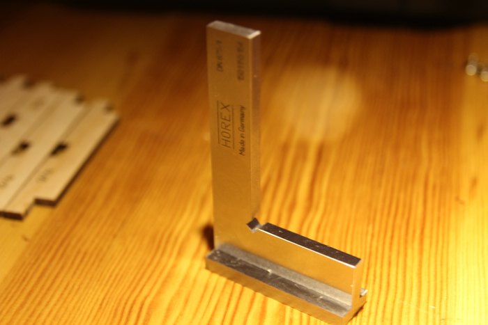

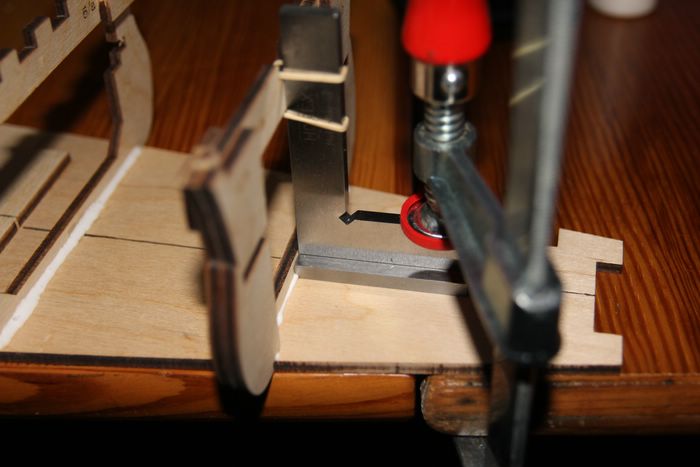

.... kleinen aber nötigen Helfer zugelegt hatte, konnte ich mit dem Verleimen der Spanten beginnen. Es war halbwegs schwierig, solch einen kleinen Anschlagwinkel (50 x 75mm) zu bekommen. Aber in der Bucht gibt es eben alles.
So konnte ich ziemlich schnell die Spanten Lotrecht einleimen.
Nachdem die Seitenwandverstärkungen verleimt waren, habe ich einmal alle Decksplanken entfernt, um sie an den Enden etwas dünner zu schleifen, damit sie nicht mehr so stramm reingehen. Da ich noch nicht weiß ob ich eine RC-Anlage einbaue, ist das nur eine Vorsichtsmaßnahme, damit man das Deck besser entfernen kann.

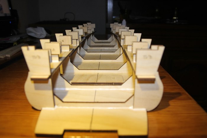

... 1. Bauabschnitt ist beendet. Die Deckssektion lässt sich gut abnehmen, bzw. wieder einsetzen. Hier hat sich das genaue Arbeiten bezahlt gemacht.
