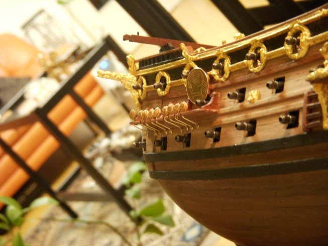

ein wenig ist an der Prince weiter gegangen, die erste Batterie in der Kuhl ist getakelt :bang: :bang: :bang:. Die "Blöcke" der Flaschenzüge sind aus 0,8mm Drahtisolierung,also die Ummantelung, die Taue 0,1mm.

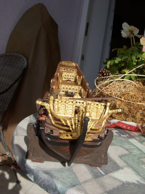

...hier noch paar Sonnenbilder...
Oliver

so, hier noch ein Bildversuch der Kanonentakelung, da die Dinger so klein sind und ich kein Tageslicht mehr habe ist das Ergebnis eher bescheiden :-( und dann kann man hier nur 75KB Bilder rein hängen, das verkleinern frisst dann auch noch Qualität)
Oliver

hier nochmal ein Fotoversuch nach dem weiteren Bau von zwei Kanonen...bitte nicht vergessen: Massstab 1:144, die Takle haben einen Durchmesser von 0,1 mm, das Brooktau von 0,35mm :bang:

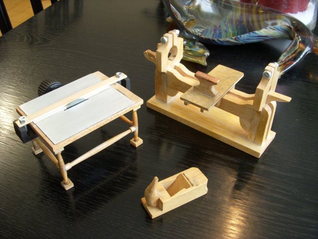

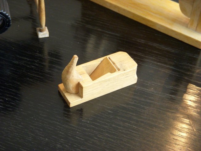

da ich zur Zeit keinen Bock auf die Prince habe, die Jungfern mit den Püttingeisen wären zu machen, hab ich mal die Werft erweitert. Aus einem Dremel Aufsatz wurde eine Tischkreissäge gemacht. Und da mit der Bastelhobel gelegentlich auch zu gross ist wurde noch ein kleiner Hobel gebastelt....

Hallo Oliver,
pass bloss auf, dass die Werftarbeiter keinen Blödsinn an der Kreissäge machen :D

Hallo Jürgen,
ich hab die Säge jetzt ca. 15 Minuten im Test laufen lassen, schaut alles gut aus, da wackelt und schleift nix, auch ein "Sägetest" ist gut verlaufen, ich könnte das Ding also in Serie bauen ;-)
