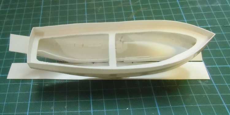

Seit einigerZeit lag ja bei mir noch ein rohbaufertiger Kutterrumpf rum. Daraus sollte ja auch noch was werden. Noch einen Fischkutter wollte ich nicht bauen, aber doch etwas anderes Schönes.
Es sollte auf jeden Fall Masten haben. Und wenn schon Masten, warum nicht auch Segel.

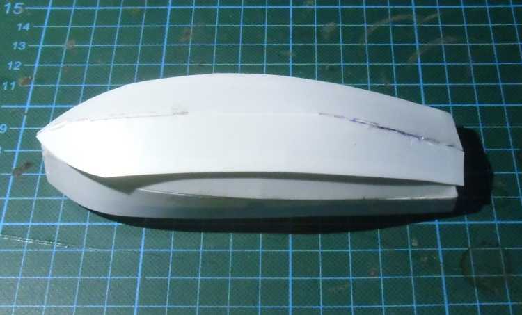

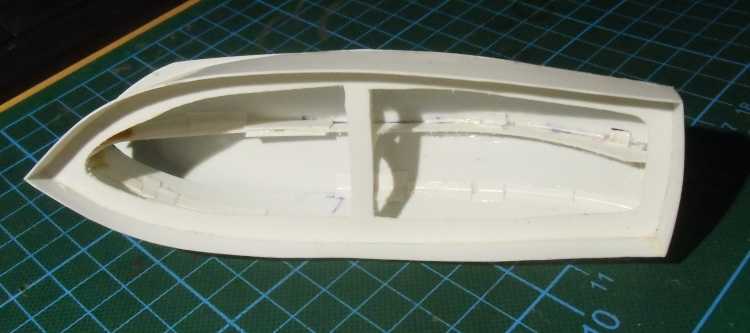

Und wenn es segeln soll, dann braucht es auch einen Kiel. Ich habe daraufhin unter den Rumpf noch knapp 1 cm Material angeklebt, der als Kielflossse dienen soll und auch noch ein paar Gramm Gewicht unten dran trägt:

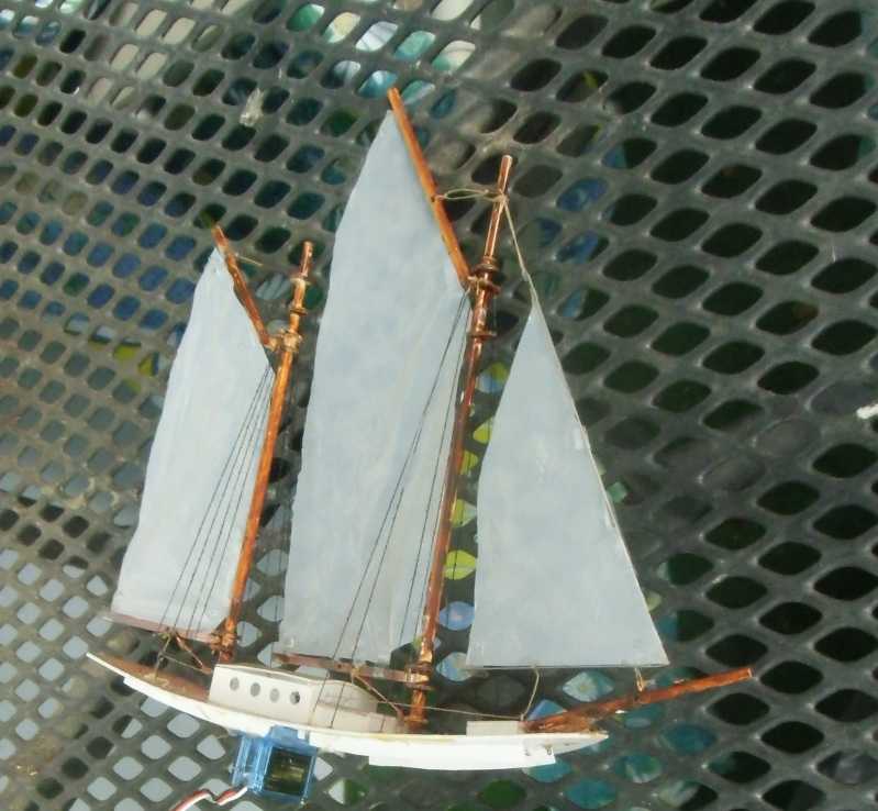

Und das alles zusammengefügt. Unter dem Decksaufbau habe ich das Servo für die Segelverstellung untergebracht. Die Segel müssen extrem leicht sein. Stoff kommt deshalb nicht in Frage. Ich habe deshalb dafür eine Plastiktüte vom Dönerstand verwendet und daraus die Segel geschnitten. Die haben sogar so etwas wie eine Gewebestruktur.
Befestigt hab ich sie ganz einfach mit kleinen Stückchen Tesafilm.

Und so sieht dann alles zusammen aus:
Hier ist noch einmal die Schotführung zu sehen.
