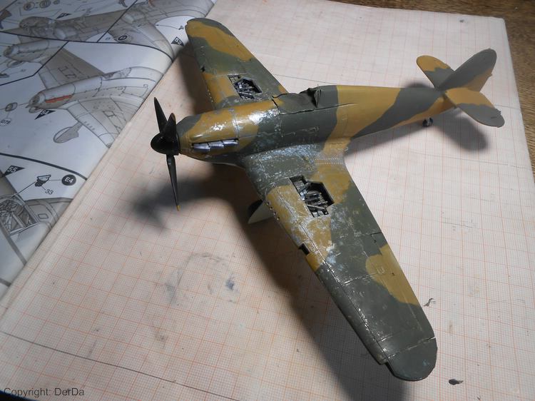

Gerade noch rechtzeitig
hab ich daran gedacht, dass ja auch die abgenommenen MG Abdeckungen Farbe brauchen.
Dann nach bewährterMethode (siehe Spit die Zweite) das Tarnschema maßstäblich aufgezeichnet und
Schablonen aus Tape geschnitten.
Aus irgend einem Grund
geben fast alle Bausätze das B Schema vor, während Cliffs of Dover nur das spiegelverkehrte
A Schema verwendet, das später dann zum alleinigen Standard wurde. Die
ausgeschnittenen MG Abdeckungen kamen dann zum Schutz der Inneneinbauten gerade recht.
Zum Glück habe ich dann
pausiert und ein wenig hingeschaut und nachgedacht. Das Hinschaue war wichtig,
weil man ja (siehe die Screenshots) keineswegs überall Lackabplatzer hat,
sondern nur da wo die Groundcrew herummschlappt, schraubt, aufklappt usw. Macht
Sinn. Außen auf den Flächenspitzen turnt doch ehr selten jemand herum, daher
muss dort der Lack besser aussehen.
Außerdem hat die gute Hurricane ja eine Menge Oberfläche, die gar nicht aus Metall bestand, wo also
auch kein Metall vervorblitzen sollte.
Manchmal ist es ja doch nützlich vorher zu denken …
Ursprünglich war ja auch geplant die Decals aufzubringen und dann die Lackabplatzer zu machen. Dazu gab es dann
gerade eine kurze Diskussion im Forum der Flugsim. Mit großer Wahrscheinlichkeit
wurde die Tarnlackierung ja vom Werk angebracht und das Flugzeug so zur Truppe
geliefert. Vermutlich waren die Hoheitszeichen dann auch schon drauf. Die Geschwadermarkierungen
sind aber sicher erst im Feld angebracht worden und wurden auch geändert, wenn
die Geschwader neu aufgestellt oder Maschinen abgegeben wurden.
Ich stell mir meine Hurri als altes Schlachtross aus dem Frankreichfeldzug vor, dann Dünkirchen und
schließlich bei der Verteidigung Londons. Das hinterlässt Spuren. :D
Langer Überlegungen kurzer Sinn: ich habe die Abplatzer vor den Decals gemacht.
Das Ganze ist eine Mischung aus abgekratzer Farbe und ein wenig Trockenbürsten.
An der Unterseite wurde dann das Fahrwerk fertiggestellt. Auch hier alles irgendwie ein Nummer grober
und altertümlicher als bei der Spitfire. Das Anbringen war ein rechtes Gefuddel
und ich traue auch der Anleitung von Airfix nicht 100 %. Leider konnte ich
keine Originalbilder finden, um etwas zu verbessern.

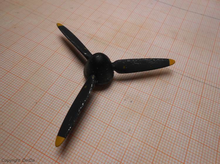

Das nächste waren die Auspuffanlagen.
Mit dem allerkleinsten Bohrer und ganz langsam per Hand, damit ja nix schmilzt.
wurden die Rohre aufgebohrt.
Die Dinger werden ja gerne sehr verrostet dargestellt. In der Sim changieren sie aber je nach Lichteinfall zwischen bläulich metallisch und rostig.
Ich habe versucht, das mit mehreren Farbschichten und sehr verdünnter Farbe nachzuempfinden.
Dann der Prop. Airfix gibt zwei Möglichkeiten: den Rotol Propeller mit der abgerundeten Abdeckung oder den
DeHavilland mit der spitzen Nase. Allerdings wird das in der Bauanleitung nicht weiter erwähnt. Ich fliege nur die Rotol Version.
Es gibt ja Leute die finden, dass es eh Masochismus ist, mit der Hurricane gegen Bf 109 E-4 anzutreten, aber so masochistisch,
dass ich die lahme DeHavilland Variante nehme, bin ich dann doch nicht.
Lackiert, Rotol Markenlogo mit einem kleinen Klecks verdünntem Gelb angedeutet, gealtert.
So sieht das dann alles zusammen aus.
Irgendwie wird das so langsam hurricanisch.

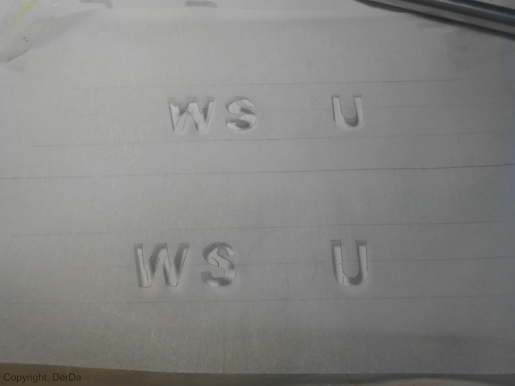

Nun wurde es spannend:
Schablonen für die Kennung ausschneiden.
Abdecken und lackieren. Immer eine Zitterpartie.
Nicht ganz so sauber, wie ich mir das gewünscht hätte, aber es geht.

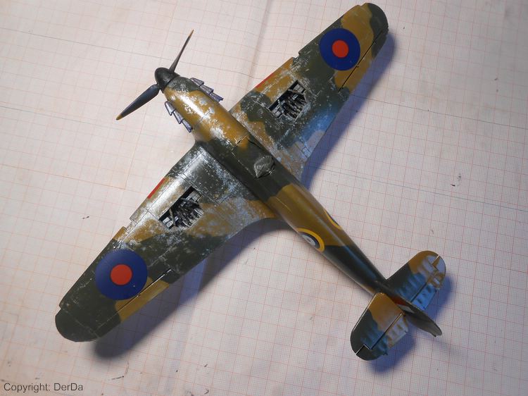

Samstag, 2. September 2017, 13:43
‚Nicht ganz so sauber‘ hatte ich geschrieben?
Na dann erst recht!
Schön einschmuddeln:
und dann wieder abwischen.
Das Tape über den MG Mündungen auf der einen Seite frisch, auf der anderen durchschossen, denn es wird ja gerade aufmunitioniert.
Das Vögelchen an sich ist jetzt soweit fertig, hier nur noch ein paar Bilder.
Auch im stimmungsvollen Schwarz/Weiß
Den Rest des Bauberichtes (es fehlen ja noch die Fahrzeuge) gibt es dann im Bereich ‚Dioramen‘, ich hoffe euch dort auch zu sehen.

Solides Werk hast du da auf die Beine gestellt. Bau, Lackierung und Mehrarbeiten überzeugen und machen aus dem Ausgangsbausatz ein gelungenes Modell. Zwei kleine Anmerkungen hab ich allerdings noch. Versuch doch beim nächsten Modell noch etwas mit den Farben zu spielen, also die verschiedenen Farben der Tarnlackierung in der Mitte der einzelnen Panels aufzuhellen. Durch diese homogenen einfarbigen Flächen sieht das Ganze immer ein wenig in Richtung "Spielzeug" aus.
Im Mittelbereich der Flügel ist die Metallsichtigkeit ein wenig schwammig........du hast die Abplatzer mit einem "Schwamm" aufgebracht? Eventl. könnte man sowas versuchen mit einzelnen Pinseltupfer en masse zu simulieren - wirkt vll. weniger verwaschen :nixweis:
Davon aber abgesehen - ich bin auf das Gesamtensemble gespannt!
Grüße,
Ralf
Montag, 4. September 2017, 10:27
Seufz ...
ich musste das ja schon bei meiner ersten Spit schreiben und nun muss ich es wieder tun:
'Wo er recht hat, hat er recht, der Modbui'
Zu den Abplatzern:
Die sind nicht mit dem Schwamm aufgebracht sondern reale Abplatzer, entstanden durch das vorsichtige Abschaben der oberen Lackierungsschichten, bis auf die Metallicgrundierung. Der 'schwammige' Eindruck entsteht dort, wo zuerst die grüne Tarnlackierung entfernt wurde, die darunter liegende Braune aber noch Spuren hinterlies. Das schaut so aus, als wäre da jemand mit dreckigen Schuhen drübergelatscht. Und genau das wird ja dargestellt, wenn die Groundcrew mit der frischen Munition auf den Tragflächen herumturnt.
In sofern stört mich das gar nicht.
Anders aber die 'platte' Erscheinung mancher lackierter Flächen. Da kann ich dem Ralf nur zustimmen. Ist mir aber erst jetzt beim Wiederbetrachten der Fotos aufgefallen. Das wirkt noch unschöner, durch den starken Kontrast zwischen abgeschabten und nicht zerkratzten Stellen. Aber eigene Fehler sieht man ja eh nicht, wofür ich dankbar bin, da ich vom Korrekturlesen lebe :D
Ich bin dann gestern nochmal mit Abrieb weißer Zeichenkreide vorsichtig an Höhenleitwerk und Tragflächenspitzen gegangen und denke, es hat sich gelohnt:
Vielen Dank für die konstruktive Kritik,
bis bald beim Dio
Uwe
