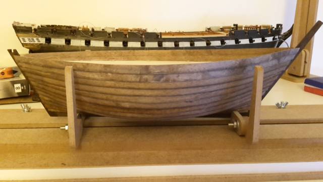

Nach dem abschneiden der Spanten über dem Deck, sieht die Anleitung als nächstes das Beplanken des Decks vor.
Danach kommen wieder eine ganze Reihe von "falschen" Spanten innen an das Schanzkleid ran.
Aber bis dahin müssen die 3 Planken ja halten und auch noch die Form behalten. Ich hoffe das hält bis dahin. :nixweis:
Die Beplankung ist auch fast fertig, es fehlen nur noch 4 Spanten auf jeder Seite. :D

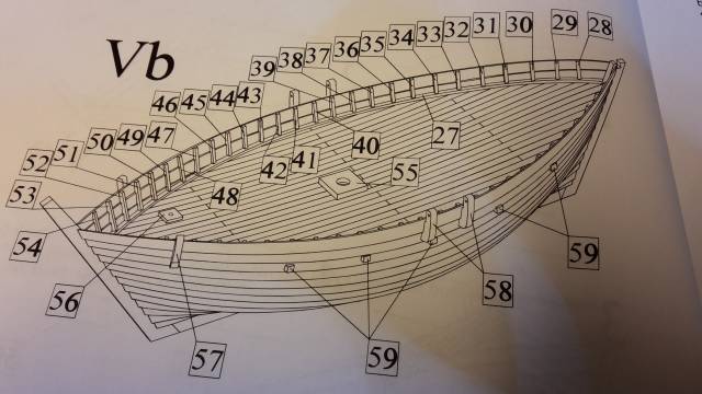

Da habe ich die Zeit genutzt und mir Gedanken über die Planken auf dem Deck zu machen.
Denn, die nächsten Schritte sehen ja das Entfernen der "Hilfs"-Spanten über dem Deck vor und dort, wo die Spanten entfernt wurden soll auf dem Deck alles Plan geschliffen werden.
Dann folgt auch schon die Beplankung des Decks, bevor es an das Anbringen der "Sichtbaren"-Spanten an der Innenseite des Schanzkleides geht.
Dem Bausatz lag ein vorgefertigtes 0,5mm Furnier mit eingelaserten Planken als komplettes Deck bei.
Das Plankenschema darauf sah wie folgt aus:
Nach den aktuellen Erkenntnissen ist dieses Plankenschema wohl für eine Kogge komplett falsch.
Dank der neuen Erkenntnissen bei der Rekonstruktion der "Bremer Kogge" wurde festgestellt, dass diese Kogge damals eine quer zum Kiel verlaufende Beplankung hatte.
ARTITEC hat dieses wohl im aktuellen KoggenBausatz agnz gut umgesetzt.
Die Planken lagen relativ lose auf längs zum Kiel verlaufenden Trägern auf und konnten bei Bedarf zur Beladung entfernt werden. Dashalb gab es auch keine Ladeluken.
Dank den entsprechenden Hinweisen von Modellbauerkollegen habe ich viele Anregungen erhalten und mir Gedanken gemacht,
wie ich die "querliegende" Beplankung und die Decksausrüstung/ -aufbauten zusammenbringen.
Daraufhin habe ich mir für das Deck folgendes ausgedacht:
Am Bug und Heck laufen die Planken unter den Kastellen wieder parallel zum Kiel. Dieses habe ich so gemacht, damit die Unterkonstruktionen für die Kastelle nicht auf den eigentlich losen querliegenden Planken aufliegen. Denn ich denke nicht, dass die das damals so gemacht haben, diese müssen fest und sicher mit dem Rumpf verbunden sein.
Bei der Bremer Kogge wurde wohl auch nach dem achternen Bratspill die Planken parallel zum Kiel verlegt. Das dürfte dann ja zu meinen Überlegungen passen.
Auch den Abstand der längsliegenden Trägerbalken für die querliegenden Planken habe ich aus diesem Grund mit Absicht so gewählt. Wenn ich das nicht so mache, müsste ich von den Unterkonstruktionen für die Kastelle über den Mastfuß und den Abmessungen des Bratspill bis zu den Deckshalterungen für die Waren alles abändern. Und ehrlich gesagt, das möchte ich nach Möglichkeit vermeiden.
Ich denke aber so kann ich das umsetzen.

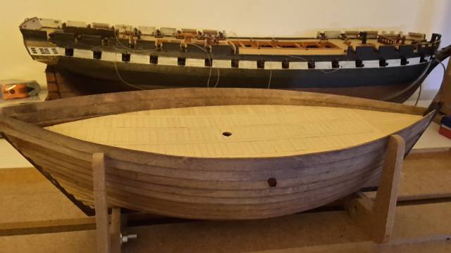

Das verregnete Wochenende habe gut in meiner Werft nutzen können.
Nachdem ich die Beplankung fertig gestellt habe:
Habe ich die "Hilfs-Spanten" oberhalb des Decks entfernt und alles glatt abgeschliffen:
Und was soll ich sagen, die Planken oberhalb des Decks haben auch ohne die Spanten gehalten und die Form behalten. :smilie:
Jetzt ging es daran anstatt des mitgelieferten Decks mit dem vorgeprägten Plankenschema:
Das Deck neu zu beplanken und mein selbstentworfenes Plankenschema zu verwenden:
Zum beplanken habe ich 0,5mm Furnierleisten genommen, welche ich noch von meiner Galeone übrighatte.
Nachdem das Deck getrocknet und alles glattgeschliffen wurde, habe ich es eingebaut:
Ich muss gestehen, dass mir das neue Deck sehr gefällt. :thumbsup:
Weiter geht's mit den Details, z.B. den überstehenden Balken und dem Wassergang.
viele Grüße,
Heiko

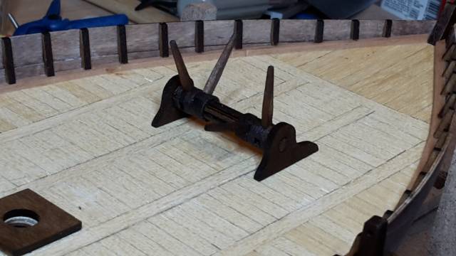

Es ging wieder etwas weiter bei meiner Kogge.
Inzwischen habe ich den ganzen Rumpf mit matten Klarlack versehen.
Jetzt geht es laut Bauanleitung mit den ersten Ausrüstungsteilen für das Deck weiter.
Das erste, was ist fertiggestellt habe, ist ein Bratspill, welcher bei diesem Modell für die Bedienung der Takelage, vor allem dem setzten des Segels, zuständig ist.
Ich habe diesen für das Bild erst einmal lose auf das Deck postiert, ungefähr dort wo er auch später hinkommt: :ok:
Ich hoffe, ihr könnt auf dem Bild was erkennen. Gestern hat meine Beleuchtung den Geist aufgegeben, so dass ich das Foto unter einer Schreibtischlampe machen musst.
Ich finde die modernen Lampen fürchtbar, bei denen kann man nicht Mal das kaputte Leuchtmittel wechseln. Man kann nur die ganze Lampe wegwerfen und eine neue kaufen. :bang:
Jedenfalls werden die nächsten Schritte, nach dem Kauf einer neuen Lampe, ein Gangspill für das Ankertau sein.

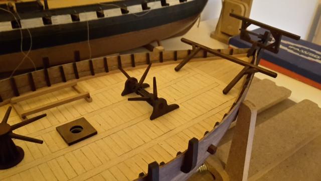

Es ging weiter auf der Werft.

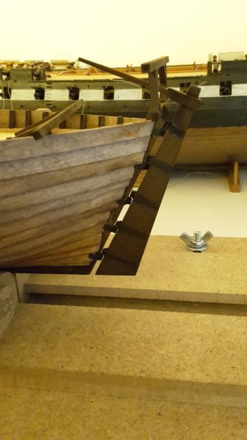

Nach dem Bratspill habe ich noch das Gangspill, die Halterung für das Beiboot und die Unterkonstruktionen für das Heck- und Bugkastell fertiggestellt.
Ach ja, und eine Luke für einen Niedergang, obwohl diese eigentlich unnötig
ist. :D
Ich habe erst einmal alles lose aufs Deck gestellt, ungefähr dahin wo es später hinkommt.
Dann habe ich noch das Ruder angefertigt:
Ich muss sagen, das war ein hartes Stück Arbeit.
Irgendwie hat es nicht so recht klappen wollen. Aber mit viel Geduld habe ich doch hinbekommen, die Scharnierbänder hinzubekommen. :thumbsup:

Deshalb gab es keine Luken. Denn wenn doch Mal einer runter musste, dann nahm man einfach ein paar Planken beiseite.
Deshalb kann ich den Bratspill eigentlich auch nicht auf die losen querliegenden Planken stellen.
Ich habe deshalb versucht mit hilfe von langen querliegenden Planken, welche auf den Längsträgern aufliegen und dort besfestigt sein sollen, eine Art Fundamnent für das Bratspill zu schaffen:
Aber ehlich gesagt, bin ich mit dem Ergebnis nicht zufrieden. Es passt einfach nicht. :thumbdown:
Aber das ganze Deck will ich auch nicht neu machen. Vielleicht habt ihr ja eine Idee, sonst stelle ich das Bratspill, wie ursprünglich auf die originale Beplankung und deute mit einer Dübelung einfach an, dass diese kurzen Querplanken fest sind. :idee:
Viele Grüße,
Heiko

Montag, 11. Dezember 2017, 13:54
genau so!
der Franz :abhau:

Montag, 11. Dezember 2017, 15:12
Hallo Heiko
Schliesse mich Franz an. Ich habe gar nicht gewusst, dass diese Koggen keine Ladeluken hatten und man beim be- und entladen das ganze Parkett entfernen musste. Die Decksplanken mussten aber irgendwie gesichert worden sein, denn bei einer starken Welle konnte man sonst dem Parkett Lebewohl sagen.
Sieht auf alle Fälle Super aus. :ok: :ok: :ok: :ok:
