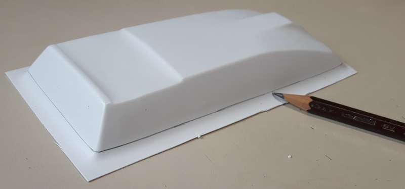

Die Ablageschale hinten und die Aussparung für die 3.Bremsleuchte sind ausgearbeitet.
Damit wäre die Dachform soweit fertig.

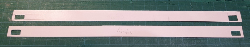

Danach habe ich mich mit dem Aufsetzrahmen fürs Tiefziehen beschäftigt.
Für ein exaktes Ergebnis und um mir unnötige Handarbeit zu ersparen, habe ich den Rahmen in Corel Draw entworfen.
Der Rahmen ist ausgelegt für die Standardplatten 300x150mm von Evergreen.
Mit der entstandenen Datei habe ich einen Besuch im Protohaus Braunschweig gemacht.
Dort wurde auf dem Lasercutter der Rahmen zugeschnitten.
Hier der Lasercutter bei der Arbeit.
Nach dem Entfernen der Schnittreste sind die beiden Teile des Rahmens übrig.

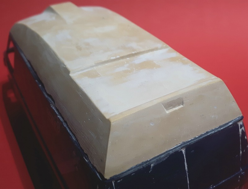

Hier die Vollzugsmeldung für das Dach.
Doch der Reihe nach.
Die Dachlöcher für die Schrauben waren passend für die M5-Schrauben gebohrt.
Ich habe nur nicht bedacht, dass sie ja durch die Dachschräge auch etwas schräg in den Löchern sitzen.
Sie wollten einfach nicht aus den Löchern heraus.
Deshalb habe ich dann kurzerhand das Dachstück herausgetrennt.
Nach dem Aufsetzen auf das Blech ist nun ein schöner Abstand vorhanden.
Damit komme ich nun auch zur Auflösung, warum mich die Kantenabplatzer nicht sonderlich gestört haben.

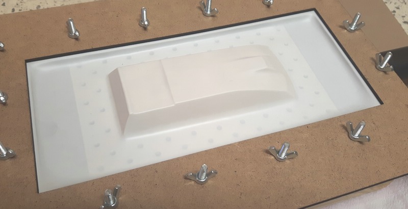

Doch zuvor musste noch das Blech durchgehend perforiert werden.
Nach dem Aufsetzen und Verschrauben der Form wurde rundherum abgeklebt und der verbliebene Spalt mit normalem Gips aufgefüllt.
Hier nach dem Aushärten und Abziehen der Abklebung.
Damit habe ich etwas mehr Höhe zum Abtrennen des eigentlichen Dachstückes und laufe nicht Gefahr, eine Rundung der unteren Kante ausgleichen zu müssen.
Man erhält in jedem Falle eine gerade Schnittkante an der Unterseite.
Die letzte Vorbereitung war das Anbringen eines Dichtbandes, damit später keine Nebenluft gezogen wird.
Auch alle nicht notwendigen Löcher wurden mit Tesaband zugeklebt.
Nachdem ich mir noch einmal etliche Videos zum dem Thema bei YouTube angesehen hatte, konnte es in die Küche gehen.
Backofen ausgeräumt, Staubsauger und Form bereitgestellt und den Ziehrahmen eingeschoben.
Einen wichtigen Tip aus einem Video habe ich noch beherzigt.
Auf die untere Ebene ein Blech mit Backpapier, damit es keinen Ärger mit der Chefin gibt, wenn wirklich mal etwas Sheet heruntertropfen sollte.
Mit ihrem Backofen sind die Frauen eigen!
Die Ziehform kam auf die 2. Schiene und es wurde nur der Grill an der Oberseite eingeschaltet.
Nach 2-3 Minuten begann die Sheetplatte durchzuhängen.
Jetzt den Staubsauger einschalten, die Ziehform herausnehmen und sofort auf die Form stülpen.
Ich konnte es kaum glauben.
Der erste Versuch war ein fast perfektes Ergebnis.

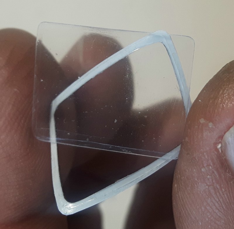

2 exakt passende Scheinwerfergläser hat Bernd (WMF Truckoldi) aus seiner Restekiste beigesteuert.
Die beiden weiteren Gläser habe ich aus einem Doppelscheinwerfer eines Peterbild zugeschnitten.

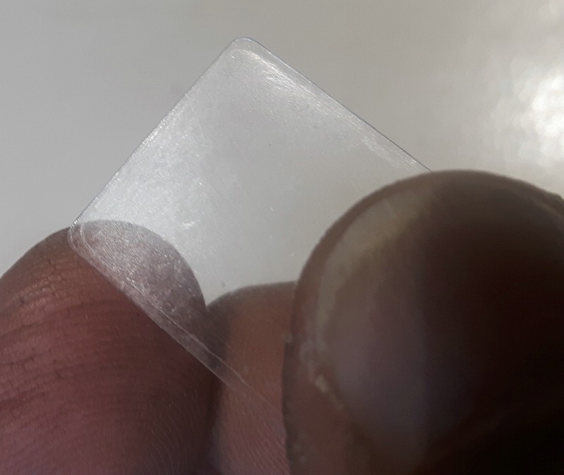

Die Blinkergläser sind aus einer Kunststoffbox entstanden und wurden nur mit Schleifpapier mattiert.
Da man im Original auch nur einen Hauch von Gelb sieht, war diesmal das eigentliche für Blinker unbrauchbare Clear Yellow von Revell die beste Wahl für die rückwärtige Lackierung.
Alle Scheinwerfer und Blinkergläser haben dann auf der Rückseite noch einen Chromüberzug erhalten.
Zum Abschluß für heute habe ich mal alle Teile lose zusammengelegt, um die neue Optik mit dem Bausatzteil zu vergleichen.

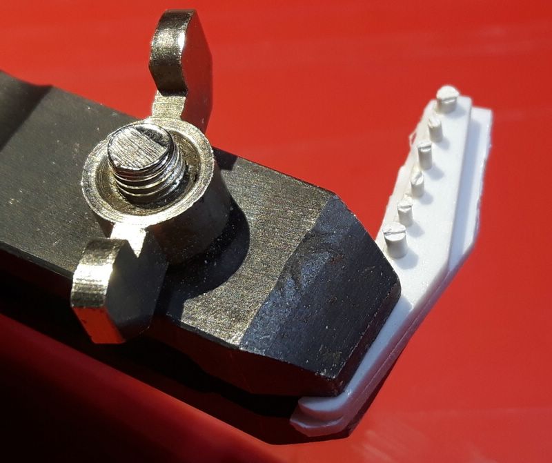

Um die Befestigungen der Ramme des Bausatzes nicht für die entsprechende Breite auffüttern zu müssen, habe ich die Halter neu angefertigt.
Zuerst wurde der erste Halter mit Corel entworfen.
Der Ausdruck wurde auf ein 2mm-Sheet geklebt und zunächst die Bohrungen gesetzt.
Anschließend wurden die Konturen passend gefeilt.
Um einen identischen 2. Halter herzustellen, habe ich den fertigen Halter auf ein Sheetstück gesetzt und die Bohrungen kopiert.
Danach wurden beide Teile mit kurzen Stiften fixiert.
Fest eingeklemmt in einen Stielfeilkloben konnten die Konturen des 2. Halters erst grob abgeschnitten und dann feingeschliffen werden.
Nach dem Schleifen sehen 2 Teile wie 1 aus.
Die kurzen Stifte wurden durch Stäbe der passenden Länge ersetzt.
Durch diese Kopierarbeit sind alle Rohre exakt parallel.

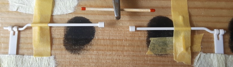

Bei den Positionsstangen gibt es nur 2 Fotos zu sehen, da ich während des Baus das Fotografieren der Einzelteile schlicht vergessen habe.
Für das erste Foto habe ich 1mm Rundmaterial auf Länge geschnitten und gebogen.
An das obere Ende wurden 2mm Rohrabschnitte und an das untere Ende 1,5mm Rohrabschnitte aufgeschoben und verklebt.
An die beiden unteren Abschnitte wurde noch jeweils ein Sheetstück angeklebt.
Dies dient zur späteren Befestigung an der Stoßstange.
Zusätzlich wurde ein 1mm Rundstab mit den Enden in Tamiya Clear Orange getaucht.
Dies sind die Lämpchen auf den Positionsstangen.
Sie werden aber erst nach dem Lackieren angebracht.

Ich hatte von einem Modellbaukollegen etwas Klarsichtsheet von der Rolle bekommen.
Leider habe ich wohl bei unserem Gespräch überhört, dass es KEIN Polystyrol, sondern PVC ist.
Das habe ich nach der Fertigstellung der Fenster feststellen müssen, da sie sich bei der kleinsten Verwindung abgelöst haben. :bang:
Hier kann man auch sehen, dass die Verklebung nur oberflächlich war.
Nach dem Ablösen der Scheibe von einem Klebeversuch mit dem ClearSheet von Evergreen kann man nun deutlich die Verschweißung von Scheibe und Rahmen sehen.
Das Verkleben mit dem neuen Sheet hat auch die Verformungsfestigkeit deutlich verbessert.
Mit dem neuen Sheet kam auch die Erkenntnis, dass der Auftrag des Ethylacetats mit einem Hämatokritröhrchen bei einer normalen Verklebung perfekt funktioniert, jedoch bei Scheiben einfach zuviel des Guten ist.
Das Acetat hat sich in die Scheibe und sogar bis an die Fixierungen gezogen.
Deutlich durch die matten Stellen außen herum und den Streifen an den 4 Seiten zu erkennen.
Ein Auspolieren war nicht mehr möglich. :(
Besser war die Fixierung an nur 2 Seiten und der Auftrag des Acetats mit einem Pinsel an den verblieben Seiten.

Die Seitenwülste wurden auf der Innenseite der Karosse zunächst aufgefüttert.
Dann habe ich 2 Streifen 0,3mm Sheet mit Aussparungen für die Seitenleuchten zugeschnitten.
Desweiteren 2 etwas breitere Streifen für das Oberteil der Seitenwände.
Alle Streifen wurden auf doppelseitiges Klebeband geklebt.
Nach dem Abtrennen der Überstände haben die Streifen eine Stärke von 0,35mm.
Das ist etwas mehr als die Hälfte der Stärke der Seitenwulst.
Die Streifen sorgen nach dem Aufkleben auf die Karosse für ein gleichmäßiges Schleifergebnis über die Fahrzeuglänge.
Sie schützen die Karosserieteile, die nicht geschliffen werden sollen.
Und zusätzlich werden auch noch die Seitenleuchten gleichmäßig heruntergeschliffen, da sie auch deutlich zu dick waren.

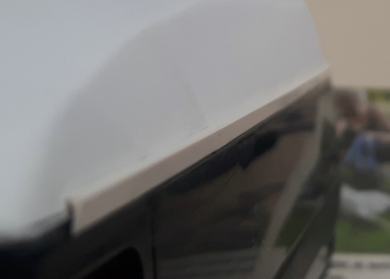

Mit dem neuen 0,5er Material habe ich das Hochdach neu gezogen.
Nach dem groben Ausschneiden aus der Ziehform wurde mit einem Bleistift die umlaufende Schnittkante angezeichnet.

Hallo Marcel,
die Tönungsfolie, die ich bekommen habe, ist auch nur 18% Tönung.
Sie erschien mir dennoch als viel zu dunkel.

ein wenig habe ich heute schon mal weitergemacht.
Die Hochzeit mit der Karosse war nur erst der "grobe" Teil des Hochdachbaus.
Jetzt geht es an die Feinarbeit.
Am unteren Rand des Daches ist ein Absatz, den ich beim Tiefziehen bewusst ausgelassen habe.
Jetzt wird der Absatz nachgerüstet.
Dazu habe ich in Ermangelung eines passenden Profils einfach ein U-Profil einseitig abgeschnitten.
Dies wurde an der Seite fixiert und mit Ethylacetat verklebt.
So scharf hätte ich den Absatz mit Tiefziehen nicht hinbekommen.
Jetzt müssen noch die Reste des Absatzes verspachtelt werden.

...die Tönungsfolie, die ich bekommen habe, ist auch nur 18% Tönung.
Wenn ich mir dein Bild so ansehe, dann kann uch nicht glauben, das dies 18% Tönung sein sollen. :( Das sieht nach mehr aus.
Aber ich habe gestern noch gesehen, das es auch Folien mit 5% Tönung gibt.

Hallo Willie,
ich habe mal meinen Profi gefragt, er meinte, das du eine Folie bekommen hast, die 18% Lichtdurchlässig ist. Denn bei den Folien wird der Wert von klein (kaum lichtdurchlässig) bis hoch (mehr lichtdurchlässig) angegeben.
Marcel

Das 0,5er Sheet hat sich beim Tiefziehen geweigert, die Mulde für die 3. Bremsleuchte abzubilden.
Ich habe sie heute nachgerüstet.
Zuerst habe ich die Außenabmessung in die Rückwand geschnitten.
Dann wurde ein Stück gefaltetes 0,3er Sheet aus der Restekiste eingesetzt und verklebt.
Nach dem Trocknen die überstehenden Teile abgeschnitten . . .
. . . und die Rückwand eingeklebt.
Nach dem Spachteln und Schleifen sieht es nun aus, wie es sein soll.

Am Hochdach wurde mit einem 0,5mm Profil die Regenrinne fixiert und verklebt.
Aus 2 Sheetresten wurden die hinteren Verlängerungen der Kotflügelverbreiterung angefertigt und verbaut.
Die Dachrinne wurden von den Fixierungen befreit und die dadurch offenen Verbindungen noch verklebt.
Zum Abschluß für heute noch einmal die Zusammenfassung der Karosseriearbeiten im Bild.
Falls das an solchen "Nestern" nicht gezogen wird, hilft es meist Bohrungen in die "iefsten" Ecken zu setzen, die dann aber durchs komplette Urmodell gehen müssen, damit dort auch dann "richtig" Unterdruck erzeugt werden kann.
Im besten Fall sind die Bohrungen dann auch exakt auf Deiner Lochplatte der Ziehvorrichtung zu platzieren, damit da wirklich "abgesaugt" wird.
Ich postioniere meine Ziehform auch immer so, daß der umlaufende Rand auf "halben" Löchern positioniert ist, dann kriegt man besser schärfere Ränder hin.
Zum Bau, sehr schöne Fortschritte :ok:

Hallo Andreas,
danke für den Hinweis.
Die Zusatzbohrungen sind mir auch in den Sinn gekommen.
Aber erst, nachdem ich die Form gezogen hatte. :verrückt:
Ist ja auch logisch.
Wo soll denn die Luft der Mulde hin, wenn die Außenkontur schon an der Form anliegt.
Also aus dem Fehler lernen und merken fürs nächste Mal. :roll:
Die Mulde für die Bremsleuchte aus Resten nachzufügen erschien mir aber als der geringste Aufwand.
