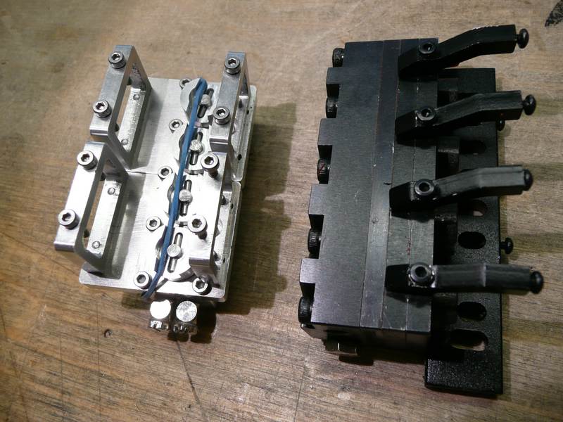

Aber damit nicht genug. Ich schaute mir den Ventilblock aus Stahl (kam schon leicht angerostet aus der Verpackung) mal genauer an. Einige Durchgangslöcher für das Hydrauliköl waren mit Bohrspänen oder Dichtmittel zugesetzt.

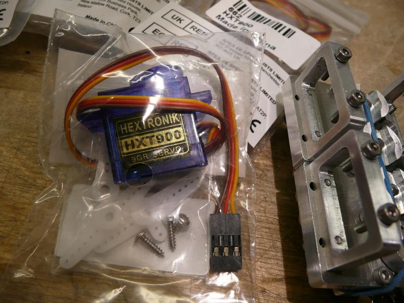

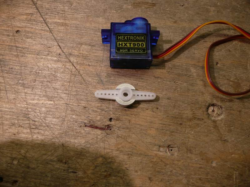

Deshalb neuen vierer Ventilblock von MAGOM gekauft. Aber Achtung, es ist nicht so einfach die empfohlenen Servos zu finden. Jetzt muss ich mir überlegen, wie ich den Ventilblock am Rahmen befestigt bekomme.
