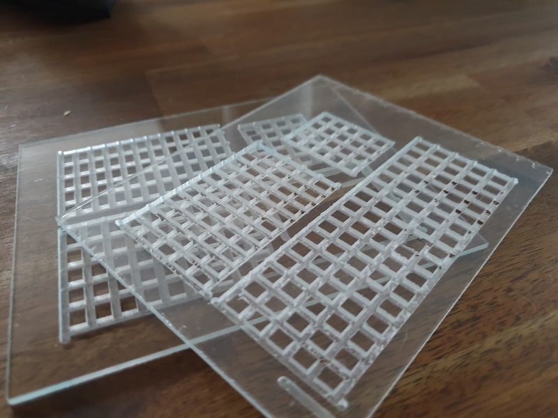

Übrigens, ich habe den Aufrüstsatz von KA Models. Extrem, was da alles dabei ist.
Was mir auch noch negativ aufgefallen ist, es gibt für die seitlichen Aufbauten keine Fenster. Aber auch da habe ich mich beholfen, indem ich mir mit meiner kleinen CNC Fräse aus 2 mm Plexiglas Fenster gefräst habe, die auf den 10tel Millimeter genau rein passen und nicht mal geklebt werden müssen. Jetzt sieht es richtig realistisch aus.

...indem ich mir mit meiner kleinen CNC Fräse aus 2 mm Plexiglas Fenster gefräst habe, die auf den 10tel Millimeter genau rein passen und nicht mal geklebt werden müssen. Jetzt sieht es richtig realistisch aus.
Da würde ich gerne Fotos davon sehen.

Donnerstag, 24. Dezember 2020, 22:32
Hier ein paar Bilder. Ich hoffe, man kann es einigermaßen gut erkennen.

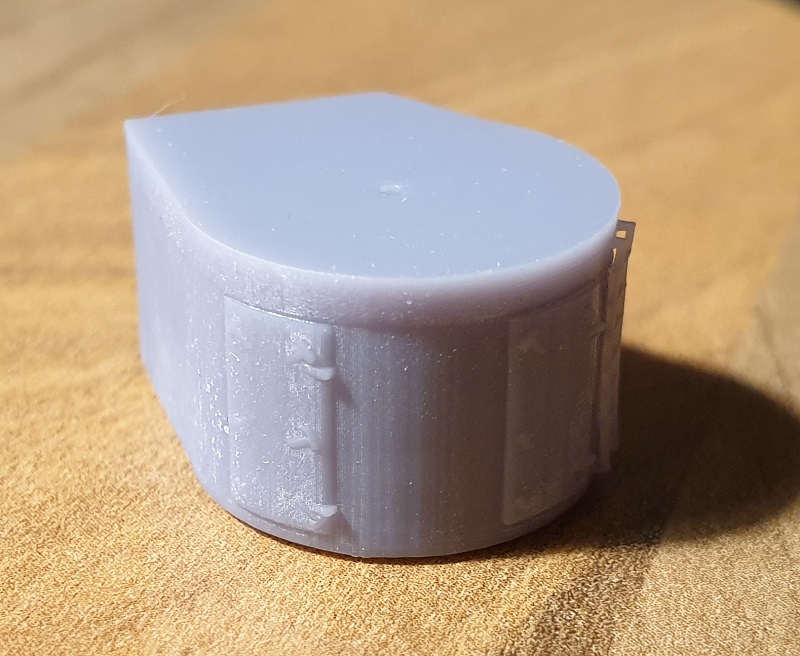

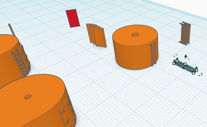

ich habe mir noch ein paar Dinge einfallen lassen. Z.B. die Kranhäuser. Die sind nämlich noch Original und werden nur mit Schotten und Leiter aufgewertet. Da ich es aber für sehr mühsam empfinde, die kleinen Leitern aus Fotoätzteilen zu biegen, habe ich das komplette Kranhaus in 3D selbst gezeichnet und dann auf dem 3D-Drucker ausgedruckt. Das war der erste Versuch. Ich werde es noch etwas verfeinern, aber für den Anfang, gefiel es mir schon ganz gut.

Sonntag, 27. Dezember 2020, 13:58
Glück für den der diese 3-D-Technik hat und das beherrscht.
Vielleicht irre ich mich, aber kann es sein dass Trumpeter diese Kranhäuser, oder die für bestimmte Positionen, deutlich zu hoch gemacht hat?

Ob die zu hoch sind, kann ich nicht beurteilen, aber ich werde es mal recherchieren und entsprechend anpassen.
Ich arbeite erst seit kurzem mit 3D-Technik. Ist leichter als ich anfangs dachte. Ich kam drauf, weil der Zurüstsatz von KA-Models ebenfalls sehr viele Teile mit 3D-Druckern beinhaltet.
Als CAD Programm nutze ich Tinkercad. Das ist online und kostenlos. Auch hier ist es für Anfänger sehr einfach, eigene 3D-Modelle zu konstruieren. Ich habe vorher auch noch nie so etwas selbst erstellt.
