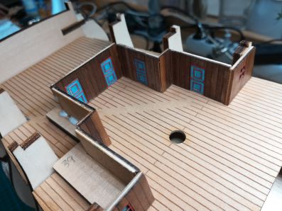

Sonntag, 26. Juli 2020, 19:47
bei der Brücke habe ich jetzt schmälere Leisten genommen, die Fenster habe ich mal orginal gelassen....man sieht sie nachher sowieso fast nicht.
Bei der Heckkabine werde ich sie jedoch selbst anfertigen.
Bin auch noch am überlegen, ob ich bei der Decksbeplankung die Nagelung darstelle...bin da nicht sicher ob das was gleichschaut da die Leisten nur 3mm breit sind.
Auch das Steuerrad passt vom Maßstab her nicht da es durch das Deck ragen würde ?(

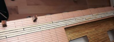

Donnerstag, 13. August 2020, 22:17

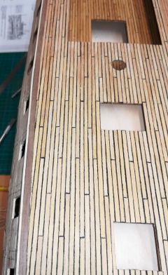

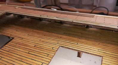

bin heute mal wieder zum bauen gekommen... habe ein paar Planken ( 168 Stk.)fürs Deck zugeschnitten und mit einem Filzstift kalfaltert....und auch noch ein paar verleimt.
Gruß Franz

Samstag, 15. August 2020, 19:20

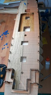

Habe heute das Deck vestärkt da es ziemlich labil war und dann weiter beplankt.
Gruß Franz

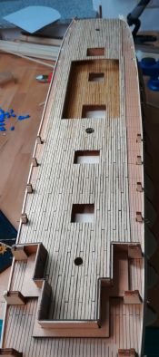

Samstag, 22. August 2020, 19:48
160 Planken später sieht es so aus:
Fange jetzt mit der Beplankung des Rumpfes an.
Da ein Teil des Rumpfes kein Schanzkleid hat, beplanke ich das Deck später fertig.
Da kann ich dann den Wassergang und den Schandeckel besser montieren.
Gruß Franz

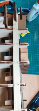

Sonntag, 27. September 2020, 17:58

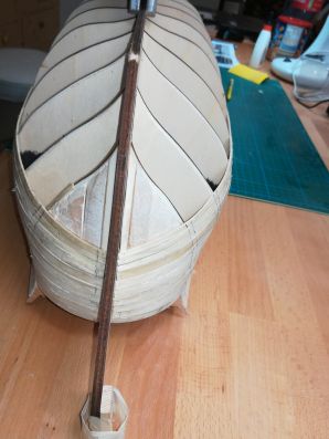

bin heute wieder mal zum bauen gekommen.

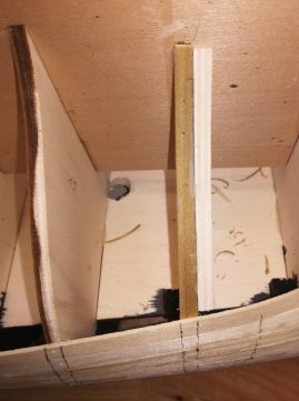

Als erstes habe ich die Spanten verstärkt da wo ich die Leisten teile...als ganzes bekomme ich sie nicht mehr um den Rumpf bekommen.
Ein paar Leisten hab ich auch noch angebracht...das wars dann auch für heute.
Gruß Franz

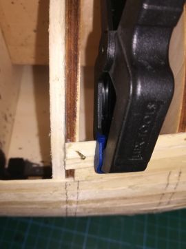

Samstag, 3. Oktober 2020, 19:56

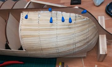

nach dem anbringen von Hilfsleisten zum verkleben ging es mit der Beplankung weiter.
Die Backbordseite am Bug ist nun fertig beplankt.
Gruß Franz

Schön langsam schließt sich der Rumpf :smilie:
Gruß Franz

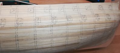

Als nächstes werde ich die Kanonenluken anzeichnen und ausschneiden.
Bin noch am überlegen ob ich die Zweitbeplankung im unteren Teil mit Kupferplatten mache,
oder mit Nussbaum ?(
Gruß Franz

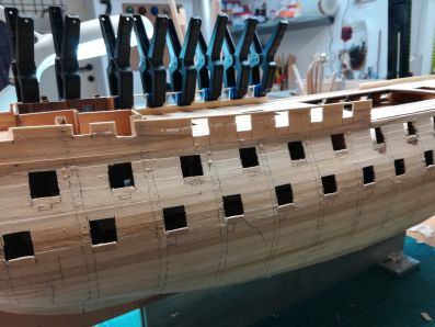

Mittwoch, 14. Oktober 2020, 21:23
habe jetzt die Kanonenluken angezeichnet und begonnen sie auszuschneiden.
Habe zuerst 2,3mm große Löcher gebohrt und dann mit einer kleinen Säge ausgesägt.
Der Rahmen passt auch ganz gut.
Gruß Franz

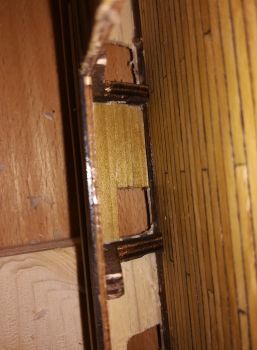

die Luken sind fürs erste fertig, versuche nun die Innenseite der Bordwand im Bereich des Unterdecks zu verkleiden.
Ist ziemlich schwer zugänglich zwischen den Decks :rolleyes:
Bin mir auch nicht sicher, ob man sie später noch sieht.
Gruß Franz
Donnerstag, 15. Oktober 2020, 21:00
Das sieht gut aus, Franz.
Sind die Metallrahmen um die Luken auch beim Original
vorhanden gewesen? Glaube kaum.
Ein vernünftiger Trempelrahmen aus Holz sollte die
Historie besser bedienen.

die Innenbeplankung ist nun fertig....war eine richtige fusselei :smilie:
Nachher ist wahrscheinlich nicht mehr viel davon zu sehen.
Bevor ich das Schanzkleid mache werde ich die Decksbeplankung und den Wassergang fertigstellen.
Da kann ich das ganze noch leichter schleifen.
Gruß Franz

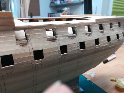

habe gerade probeweise eine Lafette zusammengebaut und dann folgendes gesehen :love:
Nach einigem studieren vom Plan und nachmessen steht fest, das die Luken alle zu tief ausgeschnitten sind. :bang:
So sieht es um einiges besser aus.
Da werde ich wohl die anderen Luken alle nachbessern müssen :nixweis:
Gruß Franz

nachem ich die Luken auf der Oberseite alle nachgeschnitten habe,
habe ich sie auf der Unterseite wieder eingeklebt.
Auch beim Schanzkleid habe ich die Luken ausgeschnitten.
Gruß Franz

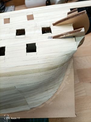

Samstag, 21. November 2020, 19:24
habe heute mal den Rumpf abgeschliffen und ein Fenster angefertigt ( Folie eingeklebt)
Gruß Franz
