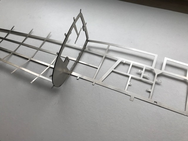

dieses Mal galt es, alle bisher gefertigten Baugruppen in das rechte Spantgerippe
zu integrieren.
Hierbei handelt es sich um die Sektionen aus vorangegangenen Bauphasen sowie
um diese neuen Ätzteile.
Unter äußerster Vorsicht, mir immer bewusst wie leicht die Laschen an den vorgestanzten
Knickstellen abbrechen, wurden die Sektionen und Ätzteilrahmen Stück für Stück eingesetzt
und verklebt.
Zum Abschluss wurde die Hecksektion montiert. Fragt nicht nach Sonnenschein…
Da sich die Passgenauigkeit zwischen Lasche und Nippel im 100stel Millimeterbereich bewegt,
musste jeder überflüssige Sekundenkleber sofort entfernt werden.
Ihr könnt mir glauben, ein Fluch hat nicht gereicht…
Nun ja, am Ende bin ich aber doch ganz zufrieden mit dem Ergebnis.
Ohne die Erfahrungen aus dem Stuka-Bau hätte ich das so nicht hinbekommen.
Nun wartet diese (doch noch etwas instabile Baugruppe) auf die Innenausstattung mit
einigen Ausrüstungsteilen um dann mit dem linken Spantgerippe stabilisiert werden
zu können.
Passgenauigkeit³ ;)
Biegst du das SPantgerippe frei über den Daumen oder hast du da Hilfsmittel (Vielleicht sogar aus dem Bausatz)?

Moin Ingo, ja ich biege alles frei Hand. Macht sich aber sehr gut.
Scharfkantige Bereiche werden natürlich mit Hilfsmitteln (Zangen, Schienen etc.)
gebogen.

Das Du hier mit chirurgischer Präzision vorgehen musst sieht man auf deinen Step-by-Step Bildern....
Als ich gelesen habe das du die Kabel grau anmalst ... hatte ich die Idee die Kabel in einem Röhrchen (Messing, Alu) einzuziehen... was meinst du? Ist das durchführbar?
Freitag, 5. März 2021, 08:31
Moin Ray,
Dem kann ich nur zustimmen. Der Rahmen und die Spanten passen wie Topf und Deckel ...
Freitag, 5. März 2021, 10:13
Schönen Dank Euch Beiden,
Gustav - keine schlechte Idee, der Einsatz von Rohrhülsen.
Aber leider bekomme ich diese nicht durch die ohnehin schon sehr engen Kabelführungsösen.
Sicherlich gäbe es auch da Lösungen, aber ich möchte diese originalen „Halterungen“ schon nutzen.
Außerdem würden zusätzliche Hüllrohre wieder zusätzliches Gewicht bedeuten… :abhau:
