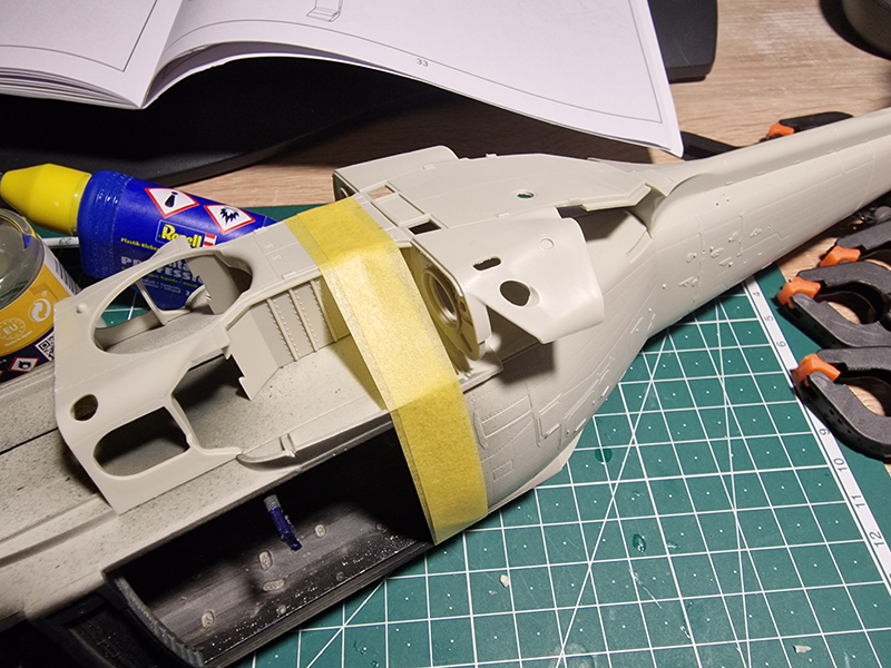

nachdem der Rumpf nun um Cockpit und Kabine geschlossen war, habe ich mit den Triebwerken begonnen.
Die Abdeckung für die obere Technik wird aus zwei Teilen zusammen gesetzt, die in einem bestimmten Winkel stehen müssen.
Es ist an einem Teil zwar ein Dreieck angegossen, um den Winkel zu bestimmen, aber das funktioniert nicht zuverlässig.
Daher habe ich den Kleber aufgebracht, beide Teile zusammengesetz und aufs Dach "geschnallt". So funktioniert das besser.

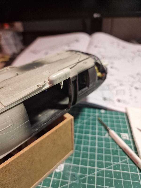

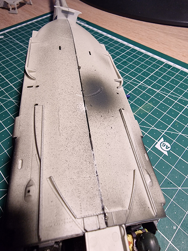

Dann habe ich mir den Rumpf bzw. den Spalt genauer angeschaut.
Ganz zugegenagen sind die Hälften dann ja doch nicht.
Begonnen habe ich auf der Unterseite, mit Putty aufbringen.
Jetzt muss das bis morgen trocknen, dann kann ich schleifen.

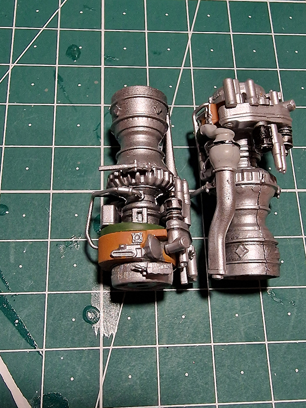

Ich habe an den Turbinen und der Antriebseinheit gearbeitet.
Zuerst die Turbinen zusammen gebaut, grundiert und lackiert.
Eigentlich wollte ich sie so lassen,da ich davon ausgehe, dass man nichts mehr davon sieht, wenn alle Abdeckungen montiert sind.
Dann habe ich aber doch etwas Detail Bemalung gemacht.Das sah dann so aus:

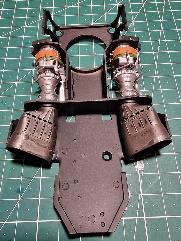

Und dann ins vorbereitete und lackierte "Dach" eingebaut
Anschließend noch jeweils den "Auspuff" :lol: montiert.

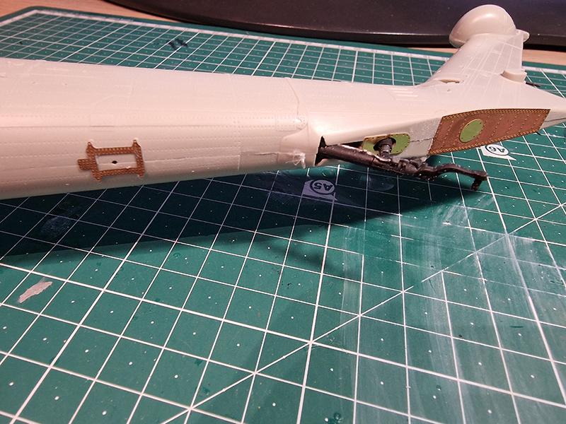

Und da ist mir zuerst mal ein Missgeschick passiert. Ich habe nicht aufgepasst und im Umdrehen das Spornrad gegen die Tischkante gehauen :bang: :bang: :bang:
Die zweiteilige Halterung hat sich getrennt, der im Rumpf befestigten ist weiter nichts passiert. Das Rad habe ich schnell gefunden, ist auch nichts passiert, aber das zweite (kleinere) Teil der Halterung habe ich bis jetzt nicht wieder gefunden.
Muss ich noch schauen, was ich mache. Nun ja, irgendwas ist ja immer.

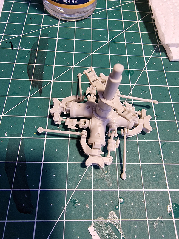

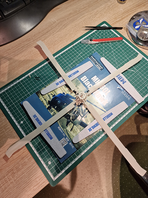

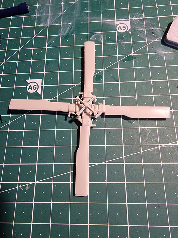

Nun kam der Rotor dran. Hier mal eine Reihenfolge des Aufbaues:

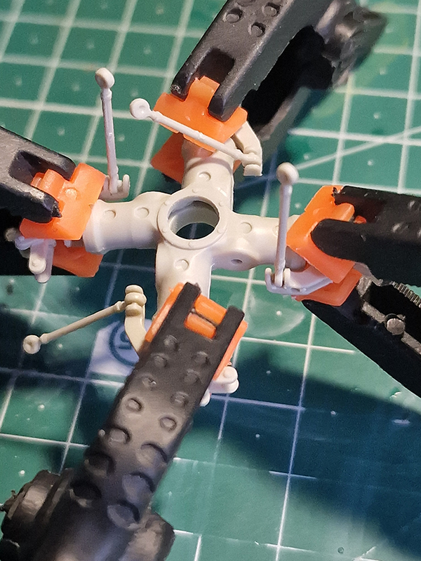

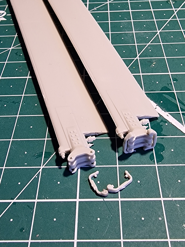

Dazu gehören natürlich noch die Rotorblätter. Zuerst mussten jeweils zwei winzige und dünne Teile angebracht werden.
Und schließlich konnten die Blätter am Rotorkopf angebracht werden. Das ging besser als gedacht. Die Feilen unter den Blättern dienen dem gleichmäßigen "durchhängen".

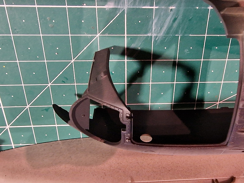

Als nächstes kam die Verglasung dran. Dabei musste ich feststellen, dass eine Tür leider gebrochen ist.
Also die erstmal repariert. Die Bilder vorher und nachher.

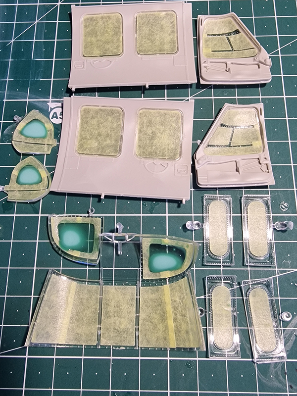

Und dann habe ich noch die restlichen Scheiben vorbereitet. Ich verwende gern Masken für innen und aussen. Leider sind die nie in Eduard's Bid Ed dabei sondern nur die für aussen und man muss sie extra kaufen. Aber was solls.
So, das wars für den Moment. Ich werde jetzt lackieren gehen. Das Ergebniss zeige ich dann nächstes mal.

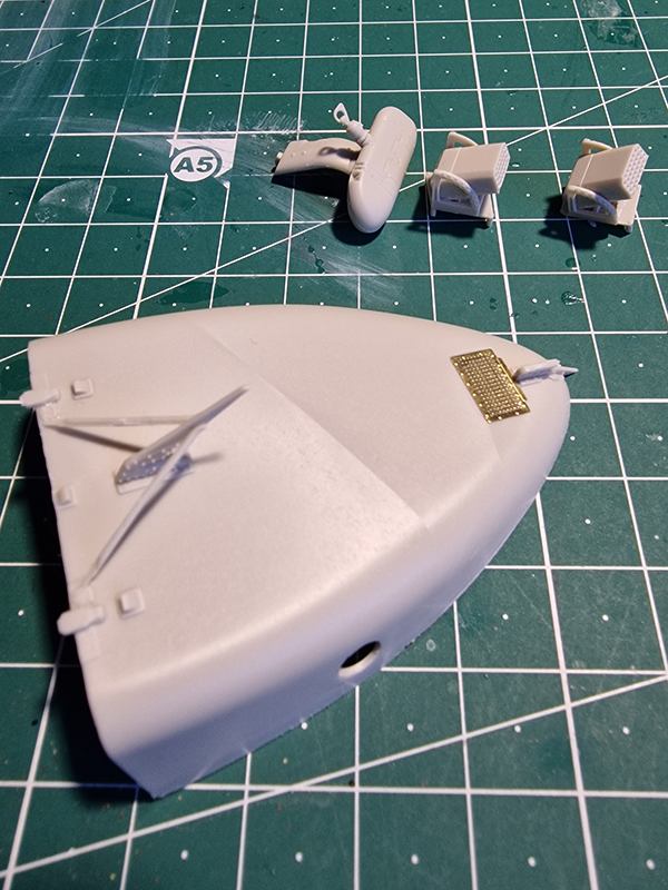

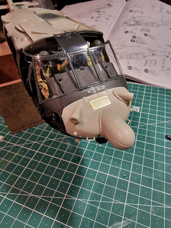

Dann ging es dran, die Nase zu kompletieren. Das Bugteil hatte ich ja schon fertig gestellt.
Beide unteren Fenster und das obere Fenser sind eingesetzt.
Als nächstes die Seilwinde

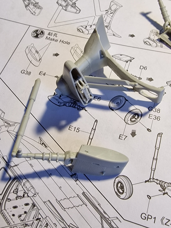

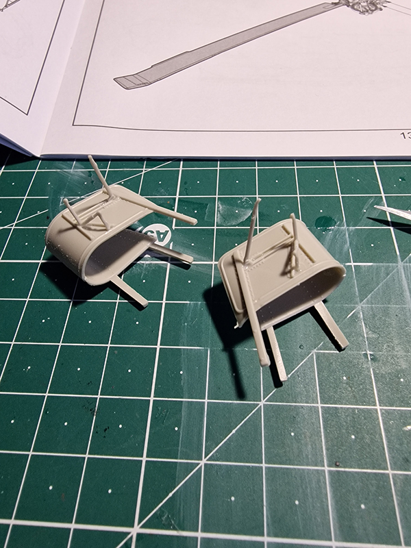

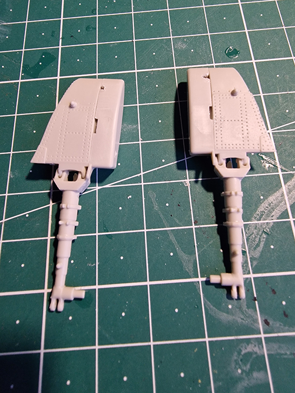

Als Letztes habe ich mit dem Fahrwerk begonnen.
Um es im genauen Winkel auszurichten, muss ich es trocken an den Heli ansetzen.
Aber der ist ja grad verklebt, daher muss das jetzt bis morgen warten.

Mit dem Fahrwerk hatte ich ja bereits begonnen.
Beim Ansetzen zum Winkel bestimmen, habe ich festgestellt, dass auf jeder Seite eine Bohrung fehlt. Angedeutet, aber nicht gebohrt.
Also mit einem 1,2mm Bohrer aufgebohrt.
Die Fahrwerksteile zusammen "geklickt" und am Heli trocken angesetzt. Dann in die Verbindungen extra dünnen Kleber laufen lassen.
Als der angezogen hat, vorsichtig abgenommen und nochmals geklebt.

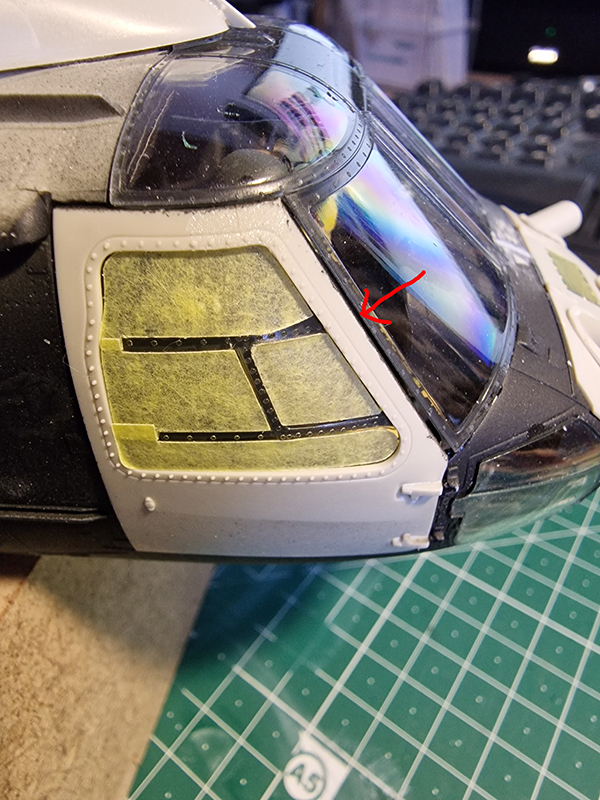

Die Pilotentüren habe ich aussen maskiert und eingestezt. Und schon kam der nächste Schreck, ich habe einen Spalt zwischen Tür und Cockpiet von 0,3 - 0,6mm.
Wenn der Heli am Boden ist, mag das noch gehen, aber im Flug ist die Zugluft den Piloten nicht zuzumuten. :D
Spaß beiseite, bei solchen Dingen könnte ich mich echt aufregen. Meistens über mich da (wiederum) meistens der Fehler vor dem Model sitzt.
Egal wie, der Spalt musste gefüllt werden. Selbst wenn man sagen würde, dass der nicht auffällt, weil nachher eh alles schwarz ist... würde Farbnebel in das Cockpit gelangen und alles versauen.
Nach einigem Überlegen habe ich aus Evergreen Sheet schmale lange Keile / Streifen gefeilt und eingestetz.Jetzt mag man sich fragen, was die da zu suchen haben, aber die gehören jetzt zur technischen Ausstattung des Heli. :rolleyes:

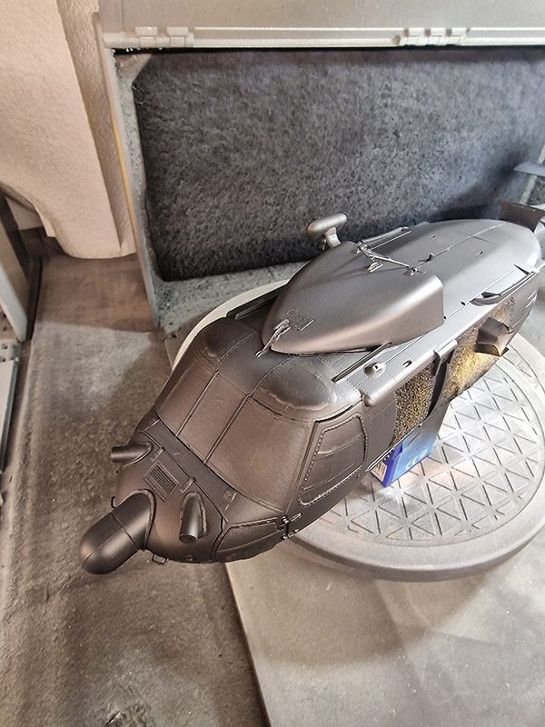

Nun steht der Heli in der Airbrush Kabine und die obere Seite ist grundiert und lackiert.
Was soll ich sagen, der Black hawk wird endlich Black.
Morgen gehts weiter mit dem Airbrush. Dann Aufhellungen und Klarlack, Alterung, Decals und nochmal Klarlack.

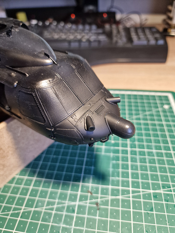

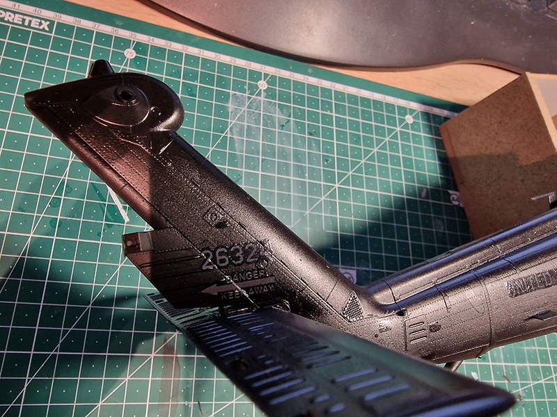

Moin Zusammen,
heute gibts ein Mini Update.
Der Black Hawk ist nun black :D
Grundierung und Lackierung sind aufgetragen und getrocknet.

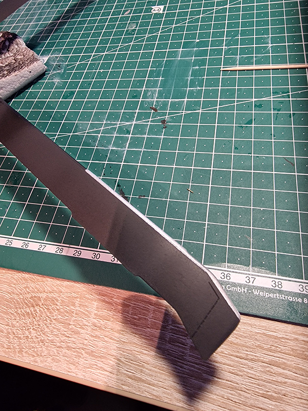

Um erste Farbmodulationen zu bekommen habe ich das schwarz aufgehellt und die horizontalen Stellen damit übernebelt.

Nun konnte die Antribseinheit auf dem Dach montiert werden. Doch sie passt nicht... so überhaupt nicht ;( ;( ;(
Nach einigem hin und her überlegen war klar, das ich das vordere Teil auf dem Dach falsch positioniert hatte.
Dadurch konnte die Antriebseinheit nicht tief genug runter rutschen.
Also das vordere Teil vorsichtig wieder abgenommen.
Dann erst die Antriebseinheit montiert.
Anschließend das vordere Teil wieder aufgesetzt. Diesmal passgenau :S :S :S

Aktuell habe ich angefangen die Decals zu verteillen. Sind doch schon einige. Das wird noch etwas dauern. Danach kommt nochmals glänzender Klarlack zum versiegeln der Decals drauf und als Vorbereitung fürs Weathering.
Und hier sieht man dann auch den Namen, des Heli :ok:
Das wars auch schon für den Moment.
Jetzt müssen erstmal alle Decals drauf.

ich bin mit den Decals fast fertig und habe nun ein Problem, bei dem ich einen guten Rat von euch benötige.
Wie ihr auf dem Bild der Bauanleitung rot markiert sehen könnt, sollen auf beide Seitentüre Decals mit der Nummer 61 drauf.
Erstmal kein Problem, aber wenn ich die Decals mit Klarlack versiegeln wil, sind doch meine Klarsichtteile nicht mehr klar sondern ein Stück trüb.
Oder sehe ich das irgendwie falsch... auch wenn es KLARlack heißt.
Könnt ihr mir helfen?
George
Beiträge: 563
Realname: Peter
Wohnort: Ühlingen-Birkendorf
Sonntag, 18. Februar 2024, 01:03
Kannst mit Emsal versiegeln geht eigentlich ganz gut im ausgebautem zusand... hier könnts fummelig werden.
lg
Grüße aus dem Schwarzwald
--- the plane was designed around the GAU-8/A Avenger 30mm Gatling gun ---
Sonntag, 18. Februar 2024, 09:00
Hast du nicht ein Teil in der Restekiste, an dem du mal testen kannst?

Wenig Zeit und häufiges spachteln, schleifen und lackieren im Bugbereich haben es doch deutlich verzögert.
Ja, ich habe mich der Kritik angenommen und dran gearbeitet.

Die Hauptrotorblätter haben auch erste Details bekommen.

Und dann natürlich die Nase. Mit den Anbauteilen im Handling nicht besonders prickelnd.
Kann man natürlich sagen, selber schuld, ok, stimmt.
Das nächste Mal erst das Basisteil montieren, spachteln und schleifen, dann erst die Anbauteile montieren.
Ich habs verstanden.
Hier das Ergebniss.
Die Decals sind alle aufgebracht. Von den Wartungs- Decals sieht man so gut wie garnichts, da schwarzes Decal auf schwarzem Helli.
Auch hier ist die Lehre fürs nächste Mal, eine schwarze Lackierung minimal heller abzutönen damit man schwarze Decals auch erkennen kann.

Find ich gut, dass du an die unsauberen Stellen nochmal dran gegangen bist :ok: .
Der Heckrotor gefällt mir richtig gut, toll gealtert, auch der Hauptrotor ist auf einem guten Weg.

Die Spitzen der Rotorblätter bekamen auch noch etwas Farbe ab.
