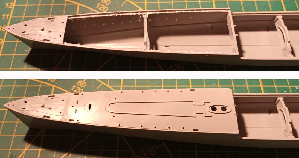

Vielen Dank Jungs! :D Die Steuerbordseite ist jetzt auch verbohrt und "verbullaugt". Aber ich muß das mit den Bullaugen nicht bei jedem Modell haben. :lol:
Zumal diese PE-Bullaugen wohl nicht mehr produziert werden und ich die beiden mir vorliegenden Platinen als Restbestand bei Onlineshops irgendwo in der EU zusammen gekauft habe...

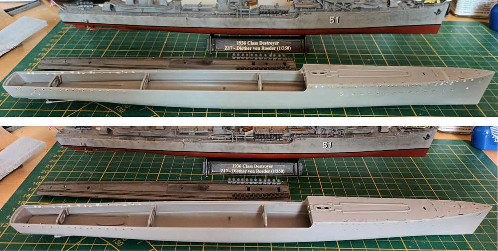

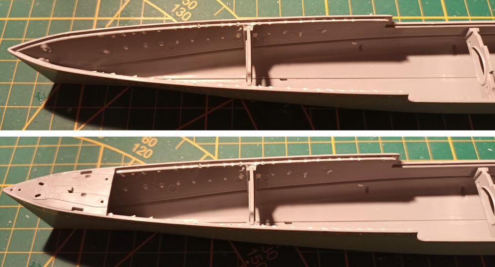

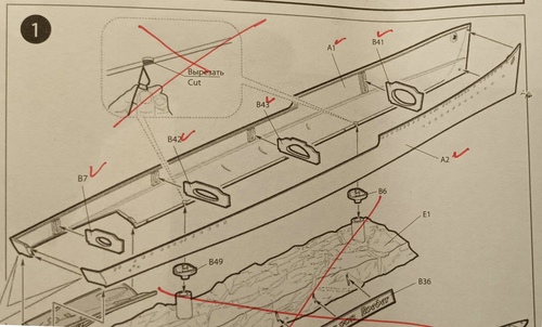

Am Rumpf sind nun alle Bullaugen verbaut! Als nächsten Schritt geht es an die Montage des Rumpfes. Die beiden Hälften werden mit Hilfe von vier Querstreben miteinander verklebt.
Zu guter Letzt kommt ein weiteres Rumpfteil hinzu, welches später Schraubenwellen, Schrauben und Ruder tragen wird. Allerdings sind die Teile so passgenau, daß wohl wieder eine Spachtel- und Schleiforgie folgen muß...

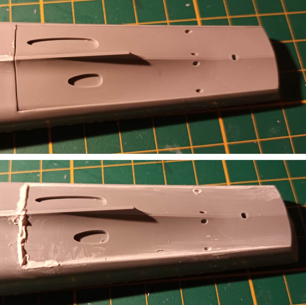

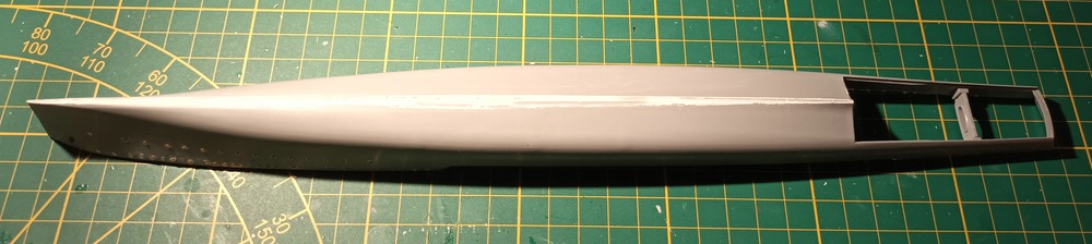

Nach teils rabiatem Abschleifen befindet sich auf der Unterseite des Rumpfs eine ebene Oberfläche, auf der nachfolgend die Antriebswellen und das Ruder angebracht wurden.
Cogito ergo sum

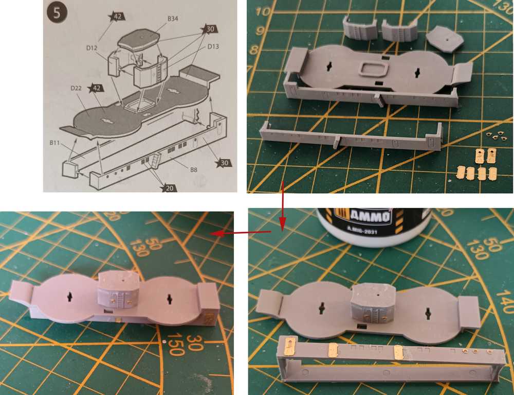

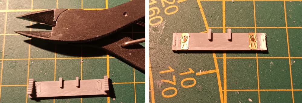

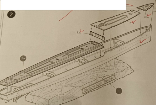

In einem weiteren Schritt habe ich dann das zweiteilige Deck auf dem Vorschiff und ein Mittelstück mitschiffs angebracht
Das Mittelstück musste ein wenig behandelt werden. Zunächst wurden diese "pyramidenmäßígen" Treppen beseitigt. Der PE Satz von WEM hat Ersatz dafür, genauso wie für die im Modell angedeuteten Türen (welche ich bereits angebracht habe).
Schließlich folgte noch der zweite Decksabschnitt des Vorschiffs

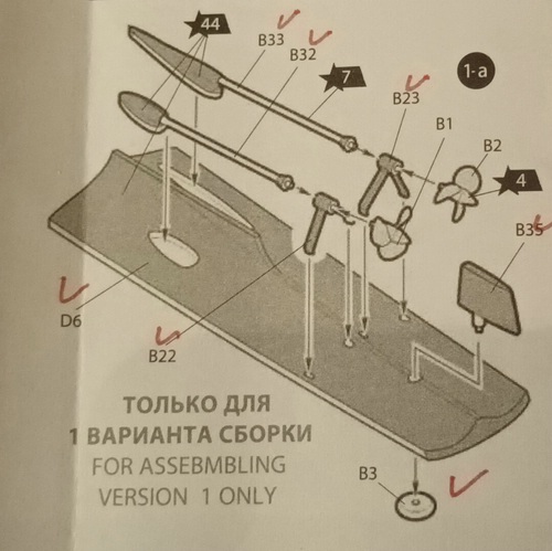

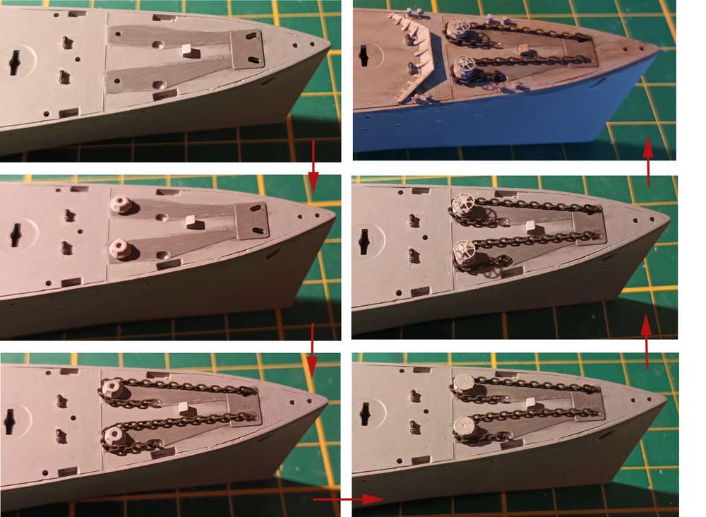

Jetzt habe ich mich an der Ankerwinde und der Ankerkette versucht. Das von Zvezda zur Verfügung gestellte Material überzeugte mich nicht wirklich. Die Strukturen sahen zu klobrig aus. Daher habe ich mir mit PE Teilen von White Ensign Models (WEM) beholfen, die unter Anderem das Handrad auf der Winde darstellen. Die Kette selbst ist auch eine richtige Kette (aus gebeiztem, nicht bemalten Metall) aus meinem Fundus, habe dieser den Vorzug vor der "zweidimensionalen" PE-Kette von WEM gegeben.
Zunächst wurden die Kunststoffankerketten von der Ankerwinde geschnitten und die Winde auf das Deck geklebt. Danach folgten die beiden zugeschnittenen Ketten aus Metall. Als Nächstes kamen die beiden Messingteile von WEM, in Kombination mit dem zwischenzeitlich abgetrennten kleinen Verbindungsstück vom Zvezda-Handrad dran (also in der Reihenfolge erst WEM-Teil 24, dann der kurze Stummel von Zvezda-Teil C4, schließlich WEM-Teil 23). Auf dem Deck des Vorschiffs wurden zuletzt noch Poller und Wellenbrecher angebracht und das Vorderdeck noch einer "farblichen Alterung" ausgesetzt ;) Um die Arbeitsschritte zu erfassen die Bildreihe bitte entgegen dem Uhrzeiger lesen, von links oben nach rechts oben (rote Pfeile). Zur Bemalung des Decks kamen folgende Farben zum Einsatz: Hellgrau (71.050), Neutralgrau (71.051), Seegrau (71.049), Tamiya Weathering Set 87080
Was ich im Nachhinein anmerken möchte... Ich habe den Rumpf selbst noch nicht bemalt. Da ich das nun nachholen muß, ist äußerste Vorsicht geboten. Also bitte im Zweifel erst den Rumpf bemalen und dann an den Decks arbeiten. Immer von unten nach oben bei Schiffen, passieren weniger potentielle Unfälle ;)

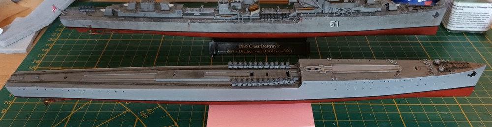

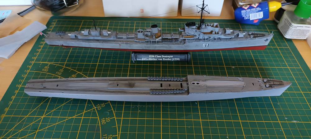

Sonntag, 7. September 2025, 21:31
Der Rumpf ist nun bemalt. Genutzte Farben: Feuerrot (71.084). Hellgrau (71,050) und Schwarz (70.950). Zusätzlich wurden Schrauben und Anker angebracht. Abschießend kommt eine Schicht Klarlack und Weathering darüber.

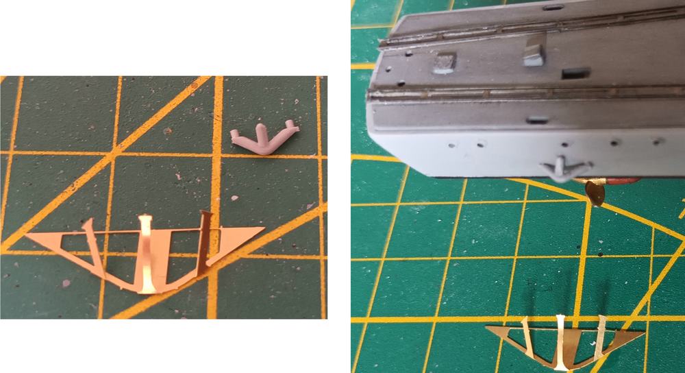

Apropos Schraubenschutz... Ich habe mal das PE-Teil von WEM und das einsprechende Kunststoffteil von Zvezda nebeneinander gelegt. Letzteres ist ziemlich sparsam in der Ausgestaltung. Ersteres werde ich aber nicht an mein Modell kleben. Das kann doch niemals für einen Zerstörer in 1/350 sein, oder irre ich mich da :?:
Cogito ergo sum
Montag, 8. September 2025, 16:31
Die Form stimmt, insbesondere die Asymetrie, der längere Schenkel nach achtern, aber die Größe? Habe dann mal an Z-25 von Trumpeter gemessen, da ist das Teil 10mm lang und 3mm breit, und an Z-39 von Dragon, 7mm lang und knapp 2mm breit. Auch ganz schöne Abweichungen, aber das WEM-Teil scheint mir eher 1:200..
Ich würde das Teil wohl aus Draht biegen.

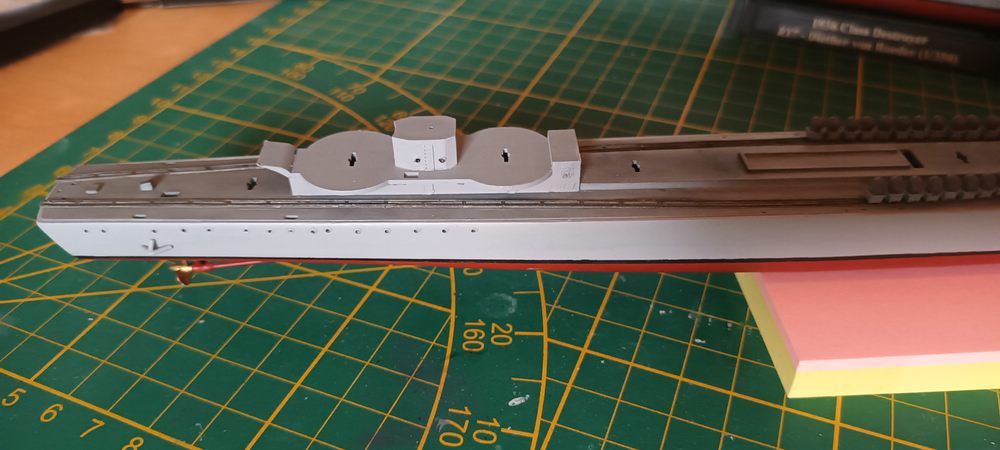

Zur Abwechslung habe ich mal mit einem Teil der Aufbauten angefangen... Zum Einsatz kamen auch Photoätzteile aus diversen Restbeständen. Innerhalb einer Stunde habe ich die Teile zusammen geklebt, grundiert und bemalt. Mein Trick ist ein kleiner Handfön, der es mir ermöglicht die Bauteile Minuten nach der Bemalung weiter verarbeiten zu können. Auf Back- und Steuerbord fehlt allerdings noch je eine Treppe die auf das höhere Deck führt.
Nachfolgend habe ich Bullaugen und Fenster mit Washlösung hervor gehoben.
