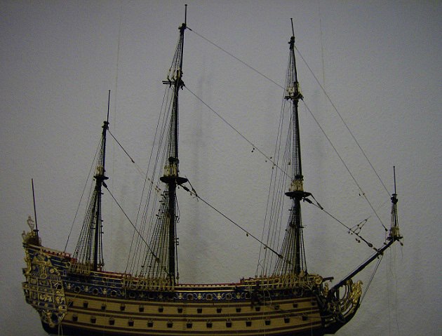

Nachdem mir das Sandmännchen in der vergangenen Nacht keine anderen Ideen gebracht hat,
ist die Entscheidung heute morgen recht schnell gefallen...
Bevor ich Euch jedoch den aktuellen Stand der Dinge präsentiere,
hab' ich den Strick zwischen Groß- und Fockmast mal probehalber verschoben,
damit er nicht mehr ganz so flach dasteht:
Das dadurch die Spitze des Großmasts etwas nach vorn gebogen wurde, ist verständlich aber zu vernachlässigen,
da dieses Bild ja nur der Veranschauung diente...
Nachdem das aber immer noch irgendwie "komisch" bzw. "unpassend" ausgesehen hat
(evtl. weil hier auch die Großroyalpardunen fehlen würden...),
war's dann endlich beschlossen:
Der Kram kommt wieder runter - sowas brauchen wir hier nicht!
Nach der Diät sah's dann so aus:
Deswegen war jetzt im gestern installierten Doppel-Leitblock am Sprietmast ein Loch frei...
Die eine Möglichkeit wäre gewesen diesen Doppelblock auch rausreißen und durch einen Einfachblock ersetzten.
Die andere Möglichkeit war den (Einfach)Leitblock des Backstags abmontieren und
dieses dann durch das freie Loch des Doppelblocks zu führen.
Ich hab' mich für Tor 2 entschieden...
Aber bei der Gelegenheit ist mir nochmal bewusst geworden, dass dieses Backstag irgendwie halbherzig aussieht.
Und wenn ich schonmal am ausräumen und umgestalten bin, fliegt das Backstag gleich mit raus.
Eigentlich käm' die Soleil auch gut ganz ohne dieses Backstag aus (hab' ich ja gestern schon geschrieben),
aber irgendwie gefällt mir die Konstruktion so gut, dass sie zumindest aus ästetischen Gründen dran bleibt...

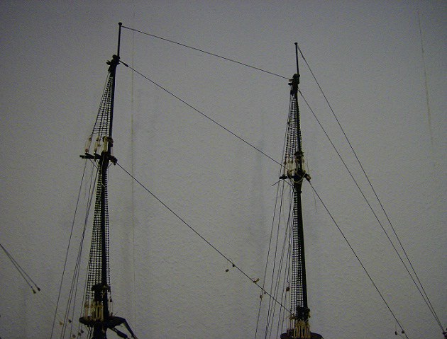

Hier eine Aufnahme des neuen Backstags:
Ich weiß, die einzelnen Zehen dieses Backstags sind noch zu "rund", stehen noch nicht "straff" genug da.
Das liegt zum Teil daran, dass es noch so gut wie gar nicht unter Zug steht.
Damit das geht, müssen die Seilchen erst noch einer Kleister-Kur unterzogen werden.
Aber bevor ich das mach', wollt' ich Eure Meinung dazu hören.
Sonst ärger ich mich hinterher kaputt, wenn's so ganz und gar fertig ist,
und mir dann jemand erzählt, was alles nicht stimmt - Ihr kennt mich alten Schussel ja :pfeif: .
Durch das Ausräumen waren ja jetzt auch eine Talje am Sprietmast und ein Ring auf der Sprietmars frei,
die ich dann kurzerhand für's Backstag benutzt hab.
Da vorn sieht's zwar immer noch chaotisch aus, aber schon nicht mehr ganz so schlimm wie gestern:

Freitag, 21. Januar 2011, 15:03
Hallo Jens,
egal ob der damals dran war oder nicht und auch nur meine eigene ganz unbedeutende persönliche Meinung:
Sieht so "natürlicher" aus :-)
Einziger Hinweis zu den Zehen der Hahnepoten: Diese sollten nach Möglichkeit etwas weiter auseinander liegen, Sinn und Zweck war ja, den Zug möglichst großflächig zu verteilen. Fiel mir bei dem geteilten Besanstag schon auf.
Lieber Gruß, wie immer großartige Arbeit, Daniel
578
Freitag, 21. Januar 2011, 18:48
Nabend Jens! :wink:
Ich kann mich Daniel nur anschließen: Es sieht einfach besser so aus, guter Entschluß meiner Meinung nach! :ok: Zu dem Backstag: Ich finde, die Dinger sind ein "Hinguckerdetail", und gehören irgendwie zur "Ära Sprietmast" dazu. Ich würde es an den hahnepoten auch noch weiter spreizen (siehe Daniel) und- auch wenn das nochmal zusätzliche Arbeit bedeutet, das Ganze in sich etwas länger machen. Um es an Deinem Bild zu verdeutlichen: Ich würde den vordersten Block so ungefähr in der Mitte zwischen Deinem jetzigen und dem Stag setzen. Dann wird's ein schönes Dreieck und die Hahnepoten wirken nicht so sehr auseinandergezogen. Aber das ist -wie immer- meine Meinung!
579
Freitag, 21. Januar 2011, 19:51
Noch ein Hinweis:
Falls es jetzt jetzt noch in der Brametage zwischen den Masten zu aufgeräumt aussieht, wartet ab, bis Brassen und das ganze andere laufende Gut dran ist ...
Gruß, Daniel

580
Freitag, 21. Januar 2011, 20:05
Hallo Jens,
ich hätte auch einen Vorschlag bzgl. des Backstags. Das Backstag mit dem angestroppten Block an der Sprietmastsaling anschlagen. Dann den laufenden Part durch die Blockkombination führen, evtl. noch durch einen Leitblock am Vorstengestag oder am Bugspriet zurück zur Sprietmars und dort belegen. Dann hättest Du evtl. mehr Zug auf den Sprietmast und nicht wie bei Deiner Ausführung nur ausschließlich auf das Vorstengestag. Das wäre meine Meinung.
Gruß Joachim

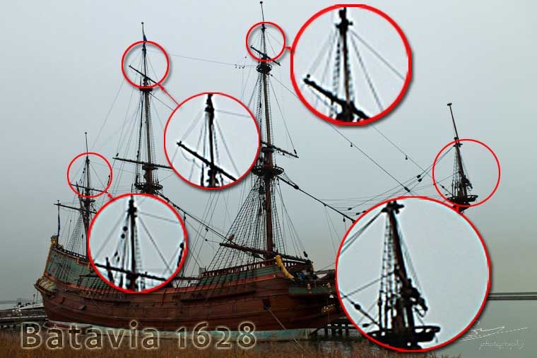

583
Samstag, 22. Januar 2011, 10:00
HI
Ich hab hier bei der Batavia eine Referenz gefunden.
Offenbar waren die Webleinen bei abgefierten Rahen doch in dieser Zeit üblich.
Wenn ich mich irre, nur her damit
lg
Stef

584
Samstag, 22. Januar 2011, 10:38
Ahoi Leute!
....so ich habe nun noch mal gestöbert und die von Heller angegebenen Stage sind wirklich nirgens zu finden.UND lt. Album de Colbert (wenn wer Bildchen braucht- bitte nur per PM!!) sind diese Stage auch nicht anzubringen! Ergo: deine Entscheidung war richtig Jens!!
ABER die angesprochenen Webleinen desr Sprietmast -Wanten sind sehr wohl und an JEDEM MOdell der SR zu finden! Nicht nur Colbert zeigt sie, nein- auch an div.Modellen des französischen Marine Museums (wie z.b hier kann man herrlich stöbern: https://www.musee-marine.fr/site/fr/histoire_musee_1748) oder hier: https://www.modelships.de/Soleil_Royal_I…Royal_II_dt.htm
oder hier: https://www.modelships.de/Museums_and_re…oleil_Royal.htm
hier ein Ausschnitt eines recht geilen Bauberichtes : https://modelshipworld.com/phpBB2/viewto…9bcc69a03c4c0ac
usw, usw...
glg, Sascha :ahoi:

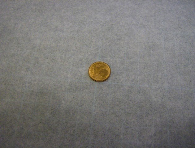

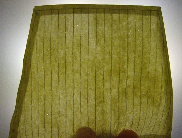

@Roland:
Ja, es sieht derzeit so aus, als würden meine Segel aus Seidenpapier hergestellt werden.
Denn "normaler" Stoff is' bei dem Maßstab einfach viel zu grob und zu Chris' Balloon-Zeug kann ich nix sagen.
Deshalb hab' ich mir ne Rolle Seidenpapier besorgt.
Das scheint mir auf den ersten Blick allerdings auch etwas arg groß in den Fasern.
Das muss ich erst ausprobieren (evtl. gibt's das noch etwas feiner).
Alles in Allem bin ich also nach wie vor noch etwas unentschlossen im Bezug auf's Material.

Den heutigen Morgen habe ich damit verbracht die Steuerbordseite des Besanstengestags neu zu gestalten.
Zunächst einmal um die Zehen weiter auseinander zu ziehen,
dann aber auch um bei dieser Gelegenheit gleich den stehenden Teil mit schwarzem Garn darzustellen.
Das Ergebnis sieht so aus:
Wie immer ist hier noch kein Klebstoff dran und gut zu erkennen ist auch,
dass das Teil noch nicht richtig gespannt ist.
Im Hintergrund erkennt Ihr noch die alte (schmalere) Version auf der Backbordseite.
Diese werde ich mir als nächstes zur Brust nehmen.
Sollte dann noch Zeit und Lust über sein, geht's ans Backstag.
Wenn nicht, dann geht's da erst morgen dran...
In diesem Sinne - frohes werkeln
Jens

Ziel war es, das Backstag breiter am Vorstengestag anzusetzen,
um die Zugkraft großflächiger zu verteilen und ein in in sich stimmiges Bild zu erzeugen.
Da ich mir sowas in der Theorie immer nur sehr schwer vorstellen kann,
muss ich sowas immer erst bauen, um dann zu sehen ob -und wenn ja wie's- funktioniert.
Als erstes hab' ich Jojos Vorschlag ausprobiert.
Wie Joachim vorgeschlagen hat, seht Ihr hier ein (rechts oben) am Sprietmast festgemachtes Seil,
an dessen unterem Ende ein Block fest is'.
Durch den läuft ein Strick mit 2 weiteren Blöcken (Zitat Jojo:" Nennen wir sie A und B").
dann kommt ein Seil vom Vorstengestag (Startpunkt ganz links im Bild),
geht durch den den Block A, zurück zum Vorstengestag und dann durch Block B.
Danach zurück zum Vorstengestag in einen Leitblock und schließlich zur Sprietmars.
Soviel zur Theorie.
Ok, vom Leitblock zur Sprietmars hätte man noch irgendwie anders gehen können
(z.B. noch ein Leitblock am Bugspriet), aber da es sich hier einfach nur um einen Versuch handelt,
vernachlässigen wir solche Einzelheiten mal...
Zur Praxis:
Ich weiß nicht an was genau es gelegen hat, aber so ist es nicht praktikabel.
Ich hab's nicht hinbekommen alle Teilstücke dieser Konstruktion gleichmäßig zu spannen.
Erst war hier was los, also zubbelst Du dran, um's zu spannen.
Ist Dir das gelungen, hängt's dafür anderswo unmotiviert rum usw...
An was genau das jetzt gelegen hat kann ich beim besten Willen nicht sagen.
Fakt ist, dass das oben gezeigte Versuchsstadium das beste ist,
was ich dieser Konstruktion entlocken konnte - also leider nicht so ganz zufriedenstellend.
Deswegen hab' ich noch was anderes versucht.
Hier erst das Bild dazu:
Hier habe ich versucht mich am Leitspruch "weniger ist manchmal mehr" zu orientieren.
Deshalb ist der Teil am Vorstengestag vollkommen ohne Blöcke fest.
Der obere Teil (der mit dem hellen Garn) läuft wieder durch einen Leitblock am Sprietmast und
von dort mit einem Reep zur Sprietmars.
Die Zugkräfte bauen sich überall gleichmäßig auf und wenn ich die beiden Blöcken in der Mitte (A und B)
jetzt noch etwas in Richtung des hellen Garns verschiebe, sollte auch das Gesamtbild passen, oder?
Was denkt Ihr?

594
Montag, 24. Januar 2011, 14:26
Ich denke, so sieht es logisch und praktikabel aus :-)
Lieber Gruß, Daniel

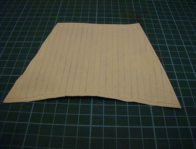

Ich hab mich heute an meinem ersten Segel versucht.
Als erstes musste ich allerdings bereits gestern feststellen,
dass das schon vor Wochen gekaufte Seidenpapier nicht als Segelmaterial geeignet ist.
Sah's im Laden auf der eingeschweißten Rolle noch echt gut aus, so zeigte sich gestern,
dass das Zeug viel zu grob ist:
Deswegen hab' ich gestern nur Nachschub organisiert, mit dem's heute dann losging:
Das erste Segel, dass ich herstelle soll ein reines Versuchs-Segel sein.
Deshalb verzichte ich auf Details wie Flicken, Dopplungen usw.
Als erstes habe ich die Maße vom Plastikbogen des Original-Vorbramsegels ermittelt.
Und zwar mit einem starren Linieal und einem flexiblen Bandmaß (das gute aus Oma Nähkästchen),
um die Wölbung des Plastiksegels einigermaßen vernünftig messen zu können.
Die so ermittelten Maße hab ich dann in eine Powerpoint-Folie übertragen,
dieser noch die Linien für den Saum und die einzelnen Kleider hinzugefügt und das Teil dann ausgedruckt:
Diesen Ausdruck hab ich dann auf (beide Seiten) des Seidenpapiers durchgepaust:
Da mir das so noch zu "glatt" war hab' ich für ein paar Falten gesorgt (nicht erschrecken - is' ernst gemeint) :
Damit sah das Teil -zumindest meiner Meinung nach- authentischer aus:
Dieses "Segel" hab' ich dann von beiden Seiten mit Acryl-Farbe auf Wasserbasis vollgekleistert.
Nach dem Trocknen und dem Umschlagen der Ränder sah's so aus:
Ein abschließender "Durchschein-Test" vor der Deckenleuchte verlief dann auch zufriedenstellend:
