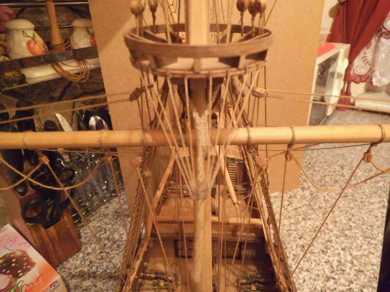

Diese Marsen sind an meiner Berlin angebracht, im Maßstab 1:50, ich kann Dir gern die Maße abnehmen, und eine Zeichnung dazu anfertigen gleich für alle Marsen(jeder Mast), da es auch hier Unterschiede zueinander gibt.
Die "Reifen/Ringe" habe ich aus 0,5mm Nussbaumfurnier gewickelt (3x) und verklebt, anschließend die Klebenaht glatt verschliffen. Abschließend den fertigen Ring noch auf's richtige Höhenmaß geschliffen, in die auf der Plattform befindlichen Keile eingesetzt und festgeklebt.
