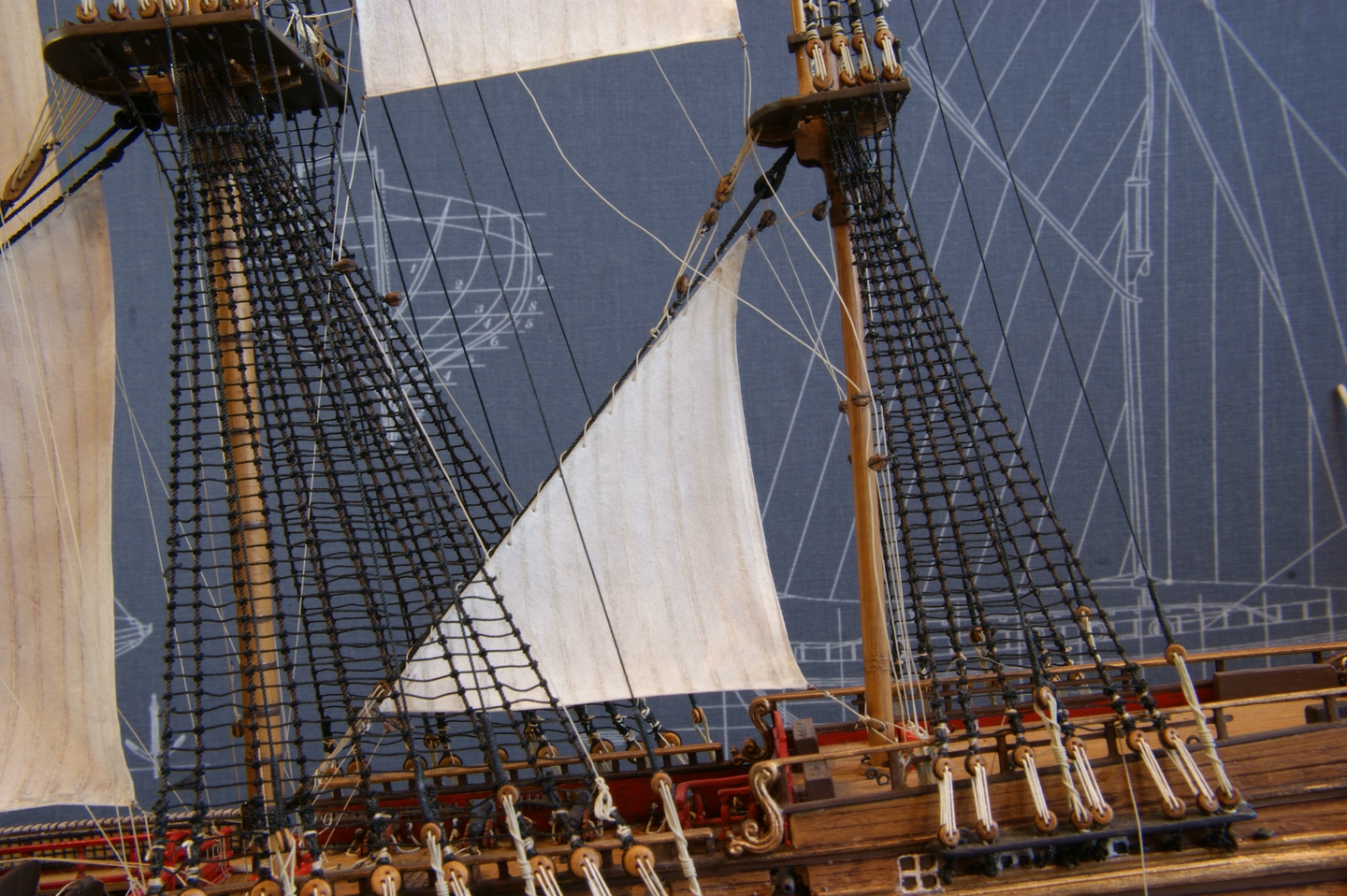

Hallo zusammen, heute geht es an die Endmontage des Kreuzstagsegels.
Zuvor noch ein Bemerkung zum Segel selbst. Es muss, in der Art wie ich es jetzt angebracht habe schier unmöglich gewesen sein, das Segel zu setzen. Vermutlich wäre es sinnvoller, wenn das Segel an einem Stagleiter, also einem Tau unterhalb des Stages, gefahren wird. Ich habe hier bewusst auf den Stagleiter verzichtet, da mir die Montage zu diesem Zeitpunkt der Fertigstellung des Modells zu auswändig wäre. Ich wollte allerdings auf das Segel auch nicht verzichten, so dass ich mich zu diesem Kompromiss entschieden habe.
Ich habe wie angekündigt das Segel beschnitten. Hier ist es mit einer Klammer probeweise befestigt, um die Proportionen zu prüfen,
Ergebnis - es passt.
Danach habe ich das Segel an mein Hilfsstag angeschlagen, mit Wasser befeuchtet und geformt.
Zwischenzeitlich habe ich die Blöcke eingebunden. Einmal mehr musste ich bei der späteren Montage feststellen, dass es unabdingbar ist sich vorher genau zu überleben, wie die Blöcke verwendet werden sollen. So musste ich den Haken genau andersherum einbinden, als hier zu sehen.

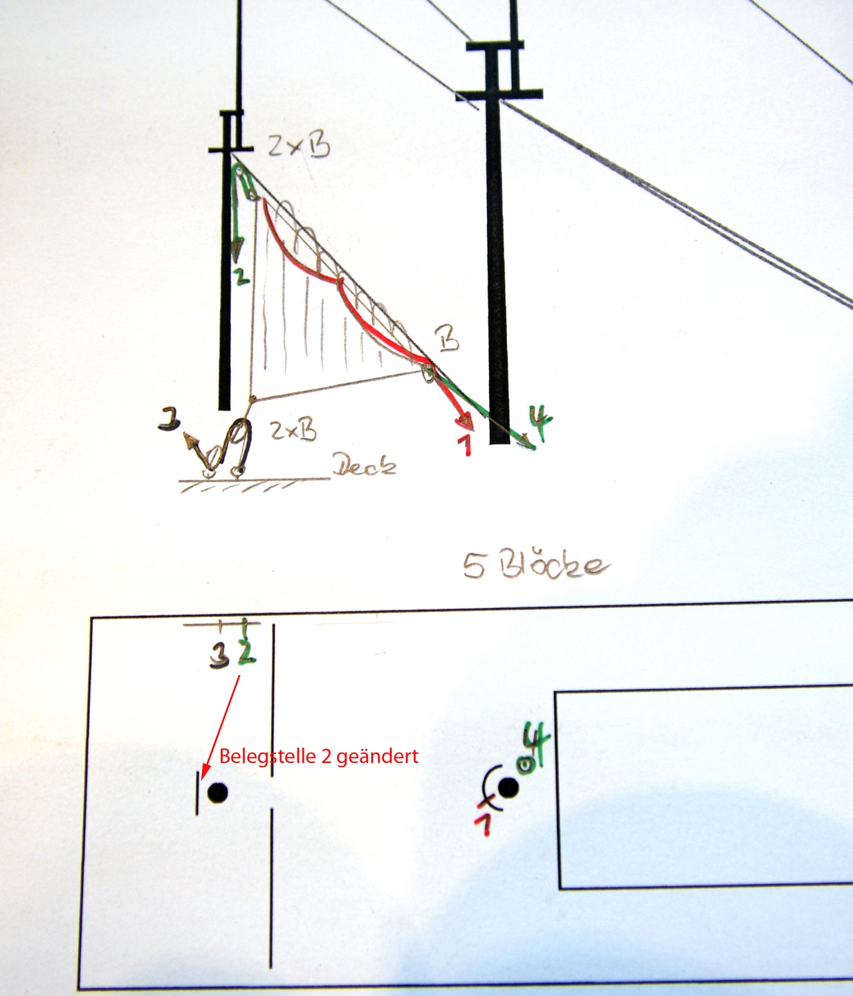

Vorbereitung des Segels und Ausstattung mit Leinen und Blöcken.
Es ist für mich eine riesen Erleichterung, wenn ich im Vorfeld bereits den Takelplan zeichne, ich weiss nicht wie oft ich während der Montage auf den Plan geschaut habe um mich zu vergewissern, wo ich welchen Block anbringe und wie ich welche Leine führe.
1 - Niederholer, an der Piek angeschlagen, 1x durch die Reihleine gezogen und über den Block an der Nock an der Beting des Hauptmastes belegt.
2 - Fall, an einem Augbolzen unter der Mars angeschlagen, über ersten Block an der Piek, über zweiten Block an der Want zur Beting belegt.
3 - Schot, an Augbolzen an Deck angeschlagen. Führung über Leine mit Block am Schothorn über zweiten Block, der mit einem Haken an einem Augbolzen an Deck befestigt ist, weiter zur Reling und dort belegt.
4 - Nock, wird an einem Augbolzen an Deck belegt.
Damit das Segel in der vorgesehenen Stellung bleibt, habe ich einen Hilfsfaden nach Steuerbord gepannt, da das Schot nur einfach ausgeführt wird, würde es das Segel zu weit nach Backbord ziehen.
Das Schot habe ich mit verdünntem Weissleim bestrichen und in dieser Stellung aushärten lassen.

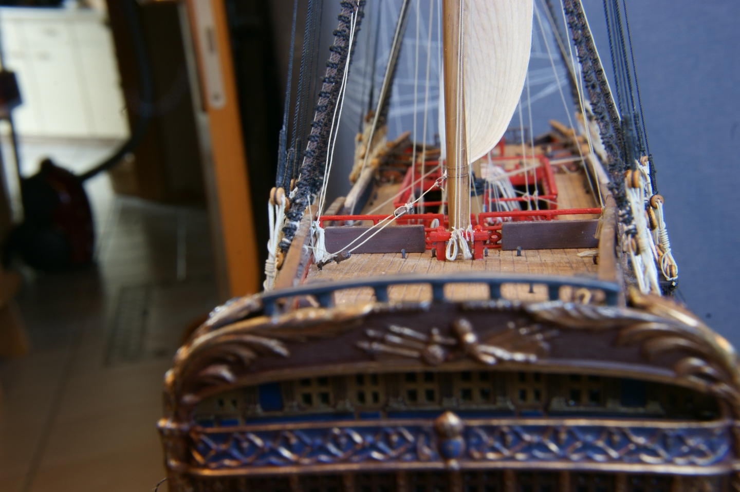

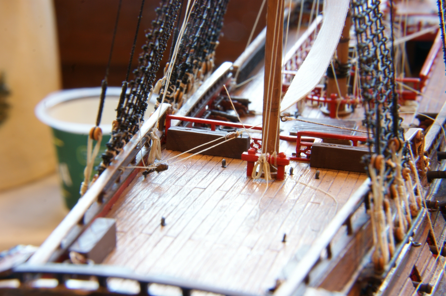

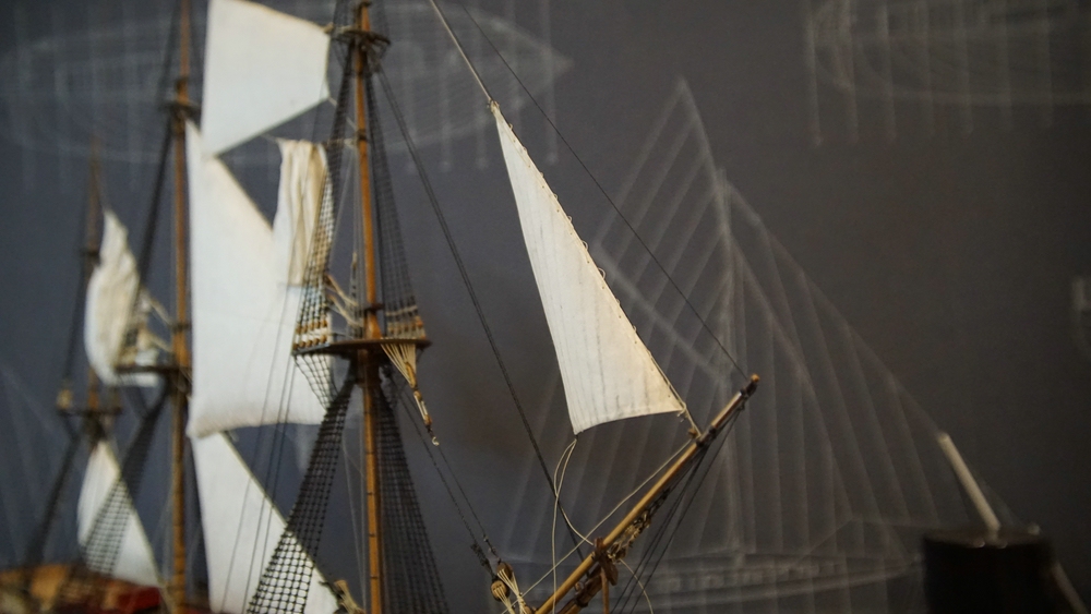

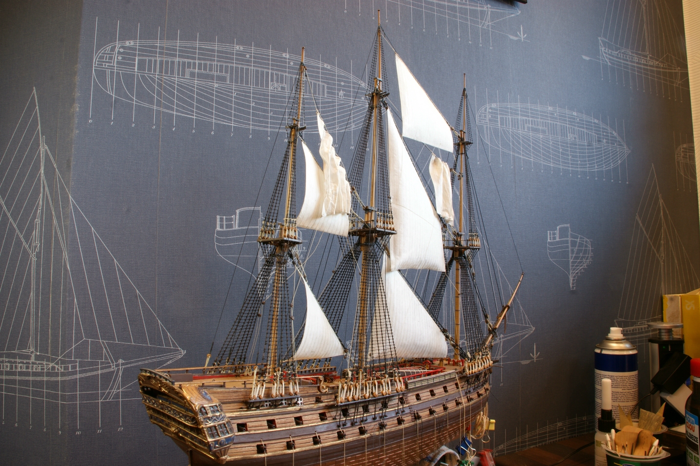

Hier nun ein paar Bilder des fertigen Segels und eine Gesamtansicht.

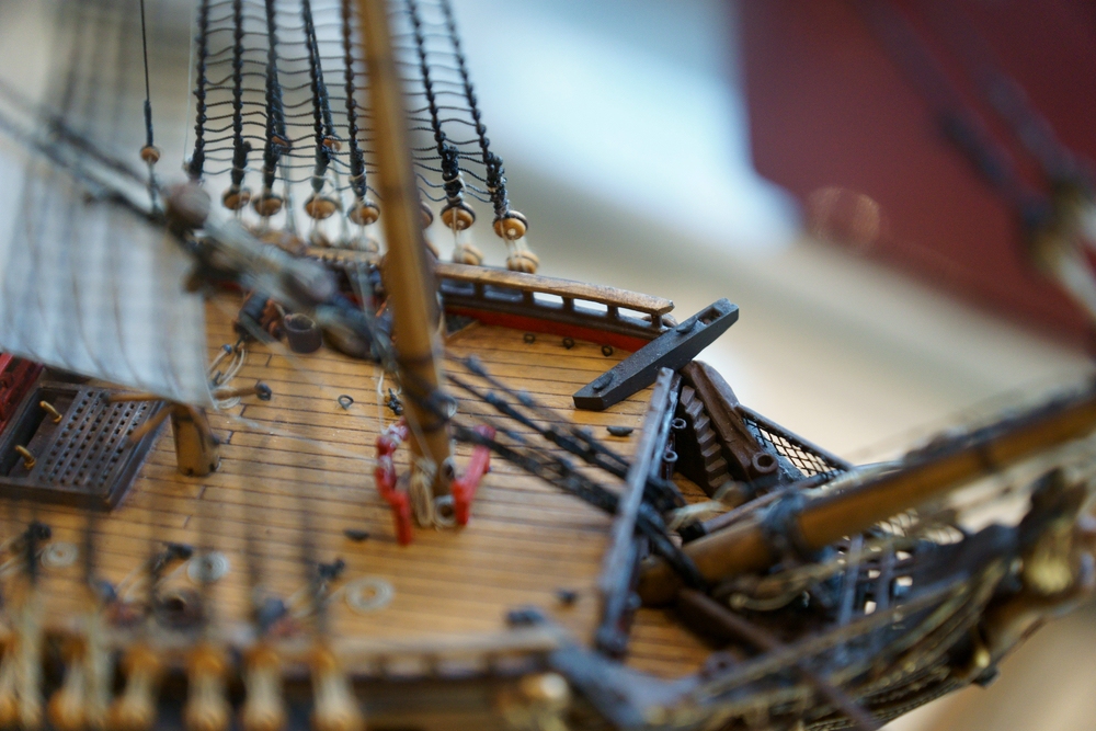

Zu sehen das Fall, an einem Augbolzen unter der Mars angeschlagen, über ersten Block an der Piek, über zweiten Block an der Want.
Ansicht von Backbord ...
... Backbord, achtern ...
... achtern ...
... und Gesamtansicht.

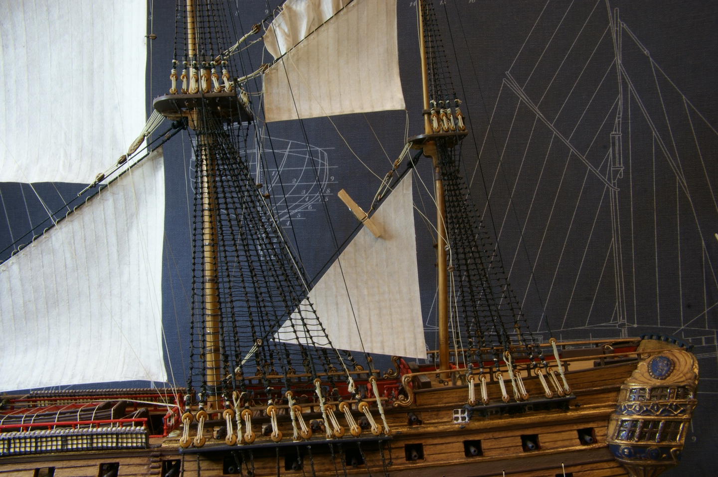

Damit habe ich alle Stagsegel zwischen den Masten fertig, hier und da werden noch Taubündel angebracht, immer mal zwischendurch.
Weiter geht es nun mit der Ausstattung des Klüver mit Segeln und Tauwerk.

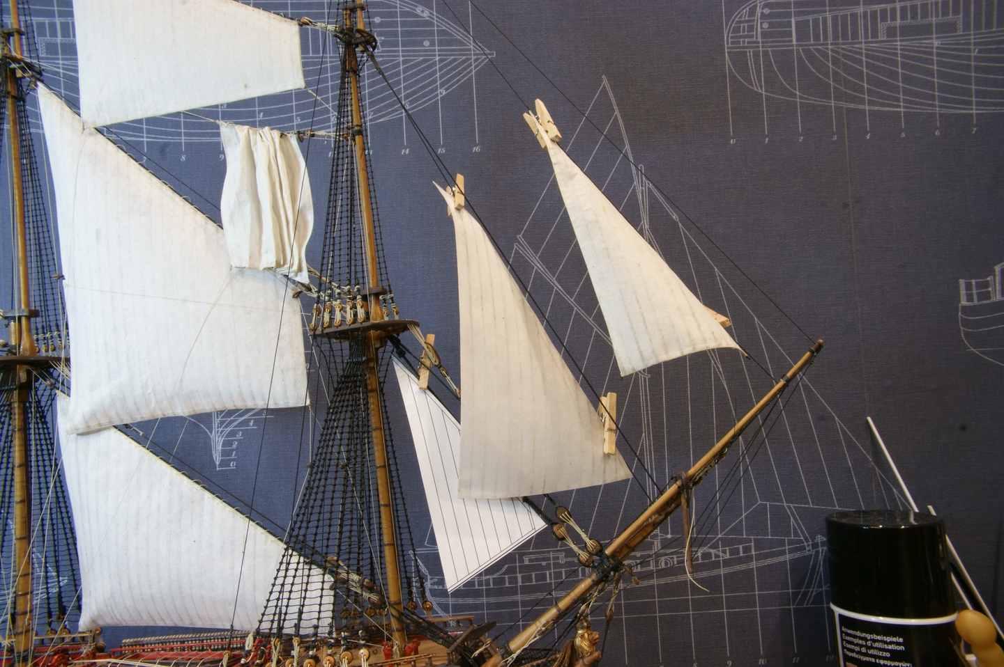

Ich habe mit den Stagsegeln (Außenklüver, Binnenklüver, Vorstengestagsegel) weitergemacht. Bei einer ersten Anprobe haben sich gleich zwei Probleme ergeben.
Erstens, das Vorstengestagsegel (drittes von rechts) ist zu groß.
Zweitens, ich benötige ein weiteres Stag, das Vorbramstengeborgstag, an dem ich den Außenklüver anbringen möchte.
Zwar wurde dieses Segel meistens fliegend gefahren, ich habe mich aber dazu entschlossen, es am Stag anzuschlagen.
Ausgangssituation
Das neue Stag wird über den Masttop gelegt und unter dem Vorbramstengestag geführt.
Stag durch den Klüverbaum (dort wäre theoretisch eine Scheibe) geführt und mit einem Taljereep am Eselshaupt befestigt.
Die Durchführung muss ich noch etwas farbig gestalten und bearbeiten, dass es auch nach einer aussieht.
Segel erneut anprobiert, das Vorstengestagsegel aus Papier geschnitten und um 3 Kleider gekürzt, jetzt könnte es passen.
Vor dem finalen Schnitt würde mich Eure Meinung dazu interessieren.

Moin Steffen,
Schönen Abend noch, ich geh jetzt auf den Weihnachtsmarkt, esse eine leckere Thüringer Bratwurst und trinke Glühwein.
und ich sitze hier im Allgäu im Hotel und frage mich, wie Du sowas immer machst?
Dein Vorbramstengeborgstag sieht wirklich gut aus und das gekürzte Vorstengestagsegel gefällt mir deutlich besser. Das ganze Assemble wirkt stimmig und harmonisch!

Also habe ich es direkt bis zur Bugschotreling geführt, ist das so richtig? Was meint Ihr?
Ich bin mir auch über die Reihenfolge des Segelsetzens nicht ganz sicher. Ich möchte ja einige Segel in geborgenem oder halbgeborgenen Zustand darstellen.
Ich würde beim Niederholen vorn beim Außenklüver oder Vorbramstengestagsegel anfangen, als zweites Segel den Binnenklüver (Vormarsstengestagsegel) und als letztes das Vorstagsegel einholen.
Beim Segel setzen dann in umgekehrter Reihenfolge.
Was meinen die Seemänner dazu? Hat jemand einen Plan?
Hier der Belegungsplan.
Segel soll geborgen werden und ist hier erst einmal nur angeschlagen.
Der Niederholer geht bis vor zur Bugschotreling und nicht durch das Tausendbein auf der Wuhling.
Das Fall wird über zwei Blöcke von der Mars zum Deck geführt.
Die Schoten der drei Vorsegel sollen an den Augbolzen angeschlagen und an der Reling belegt werden.
So, nun bin ich auf Antworten gespannt ...

Ich kann Dir bei den Segeln nicht weiterhelfen. Wir hatte auf dem Schiff immer die am Bugspriet befindlichen von innen nach außen gesetzt und umgekehrt wieder geborgen, soweit ich mich erinnere. Aber zum Tausendbein: Meines Erachtens waren das nicht bloß Hölzer mit übereinander angeordneten Bohrungen also Mehrfachkauschen, sondern hatten pro Durchlass eine eigene Rollenscheibe. Somit wäre ein Schamfielen zumindest ausgeschlossen, wenn dem so war... :nixweis:
630
Donnerstag, 17. Januar 2019, 07:29
Moin Steffen,
ich sehe es wie Chris, das Schamfielen am Tausendbein sollte kein Problem sein, zumal der "Umlenkwinkel" auch nicht wirklich groß ist.
