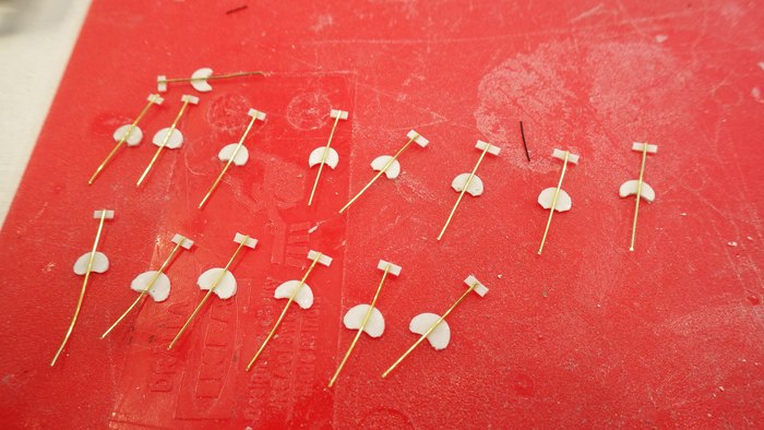

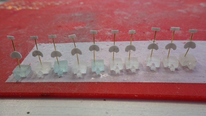

Hallo Leute,
Puhhhhh, die Massenproduktion der 20 Quad Bofors ist ganz schön zeitfressend. Anbei ein paar Bilder von den Sitzen der Schützen . Jeder Sitzt besteht inclusive Sockel aus vier Teilen. Jedes Bofors Geschütz benötigt zwei , also muß ich insgesamt 40 Sitze anfertigen :bang:

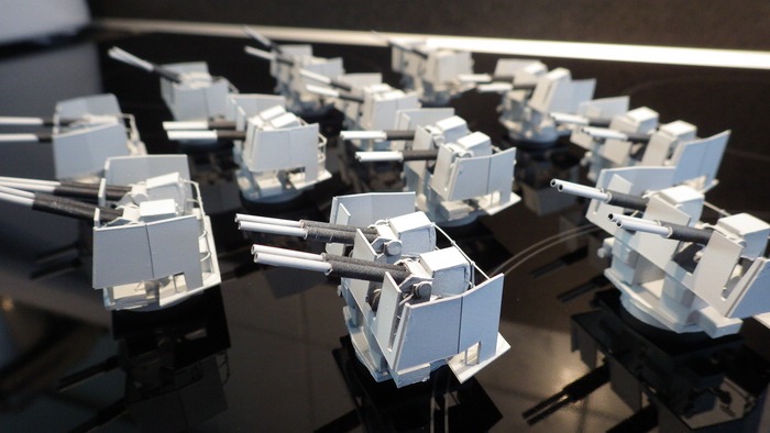

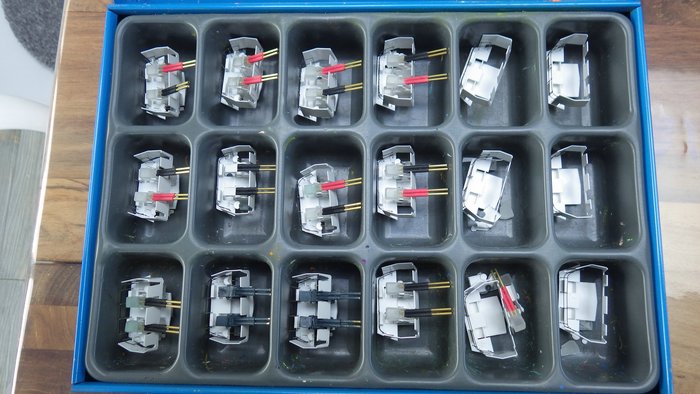

Sonntag, 30. September 2018, 10:52

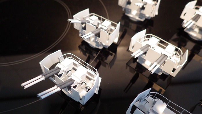

das 1080 Teile Puzzle ( pro Quad Bofors 54 Teile) neigt sich dem Ende. Da mir das Messingrohr ausgegangen ist sind noch nicht alle fertig, dank weitgehender Vorbereitung wird es aber jetzt nicht mehr lange dauern. Und dann wird grundiert und lackiert. Um den Überblick nicht zu verlieren werden die Geschütze erstmal in einem Setzkasten aufbewahrt.

Sonntag, 30. September 2018, 15:37
Haben die verschiedenen Farben (Rot / schwarz) bei Deinen Quad Bofors eine besondere Bedeutung?

Sonntag, 30. September 2018, 16:56
Nein lieber Ray, ich wollte nur meinen roten und schwarzen Schrumpfschlauch einigermaßen gleichmäßig aufbrauchen. :D Am Ende wird alles hellgrau sein

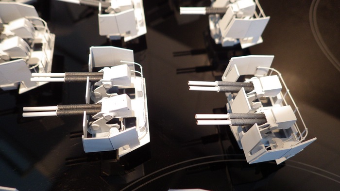

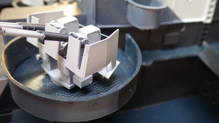

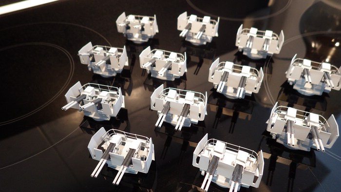

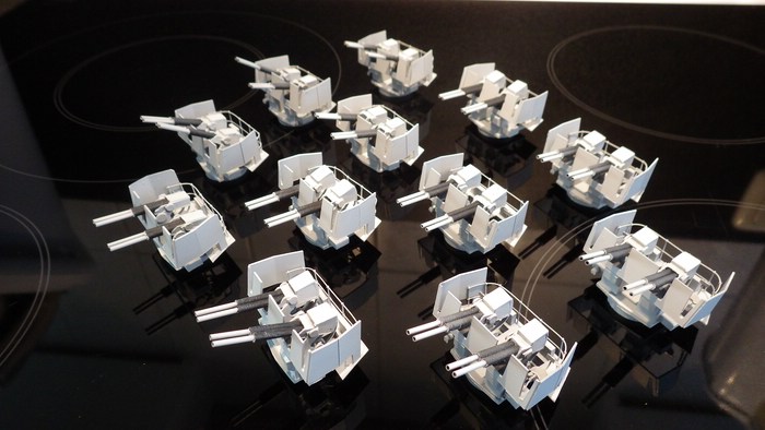

Donnerstag, 4. Oktober 2018, 10:33
hat noch einen Tag länger gedauert als geplant. Aber jetzt sind sie fertig. Ich überlege noch ob ich sie beweglich montieren soll oder nicht, was meint ihr?

643
Donnerstag, 4. Oktober 2018, 10:50
Morgen Herr Doktor ;) :wink: ,
sind wirklich gut geworden, die Lackierung passt und die Details sehen toll aus. Wenn es irgendwie machbar ist, wäre beweglich natürlich nochmal ein extra Hingucker. :D

Servus
Die B‘s sind schön geworden... Details kommen toll raus...
Die Schrumpfschlauchdämpfer sehen im Makromodus arm im Vergleich zum Rest aus... ich meine, das du das besser hinbekommen könntest ... wenn...
Ich würde die Dinger nicht beweglich anbringen... wozu?

Hi Gustav,
Der Makromodus verzeiht wirklich nichts , ich wollte halt die Auffaltung der Balge andeuten. Ansonsten hätte es auch ein Rohr über dem Rohr getan. Was Besseres fiel mir dazu nicht ein. Balge mit einem Außendurchmesser von 3 mm herzustellen fand ich ohne 3D Druck nicht wirklich machbar. Wenn einer eine Idee hat wie man das besser machen könnte ohne gleich alles abzureißen, immer her damit . :D Das mit der Drehfunktion hätte den Vorteil verschiedenste Positionen zu zeigen. Die Frage ist natürlich ,wie oft man das verändert. ;)

Servus
Hab grad in einem meiner Bücher nachgeguckt:
Ein Röhrchen über dem Rohr ... dann mit einem Draht die Rippen wickeln.. was Besseres fällt mir dazu momentan auch nicht ein... und vorne noch die Mündungsflöte...
Die Frage ist, ob es sich lohnt alles neu zu machen? :roll:

Freitag, 5. Oktober 2018, 18:12
Bei der 40mm-Bofors war das kein Faltenbalg, es war tatsächlich eine Spiralfeder und direkt zuständig für die Rückstoßdämpfung. Kühlrippen, wie z.B. bei der japanischen 25mm, waren nicht nötig, war nämlich wassergekühlt. Darstellung mittels Gewindestange wäre durchaus möglich, aber für ein Fahrmodell wohl zuviel des Guten. Aus einem Meter Distanz sieht man das schon nicht mehr...

Freitag, 5. Oktober 2018, 19:38
danke für die Vorschläge Das mit dem Draht werde ich mal versuchen. Eine Mündungsflöte zu formen habe ich schon versucht . Das Resultat war aber nicht zufriedenstellend. Daher habe ich es gelassen. :wink:

Hallo nochmal,
Fürs Umwickeln ist es leider zu spät, ich müßte alle Läufe rausreißen und auch die Formteile alle neu erstellen, also im Prinzip von vorne anfangen. Das lasse ich aber dann doch bleiben, ich bin ja kein Masochist :verrückt: . Mal abwarten wie es auf dem Modell rüberkommt. :rolleyes:

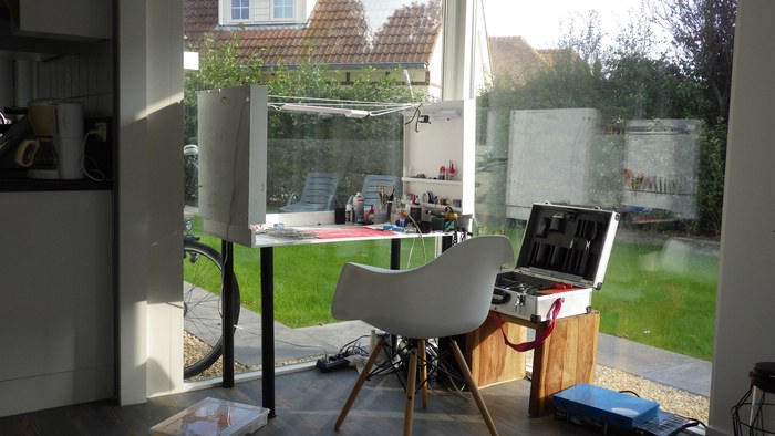

Sonntag, 7. Oktober 2018, 12:04
noch was ...
da hier schon das Gerücht aufkam, ich hätte zuwenig zu tun, weil es so flott vorwärts ging zeige ich euch nochmals meine mobile Urlaubswerksatt, die mir in den vergangenen 10 Urlaubstagen wieder gute Dienste leistete. Die " Werkstatt" habe ich in einem früheren Beitrag schon mal beschrieben :Die mobile Modellbaubox für unterwegs . So konnte ich " über Tage" basteln und ich hatte in dem Ferienhaus durch die bodentiefen Fenster fantastisches Licht. Das ganze Teil paßt zusammengelegt in die Dachbox meines Kombis. Dort sind auch noch die RC Flugmodelle und zwei Küchenboxen drin.

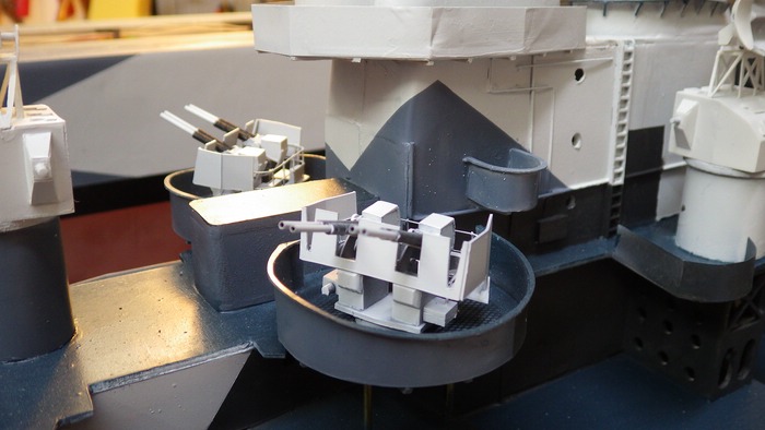

Hi Leute,

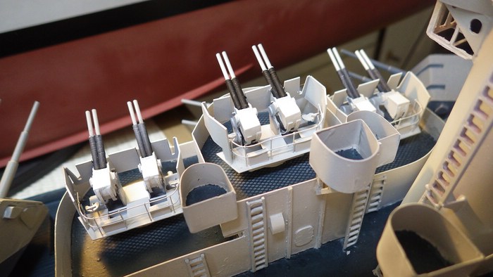

die Quad Bofors sind zum größten Teil an ihrem Platz, zuvor habe ich mit der Air Brush noch etwas "Riffelblech" unter gelegt
