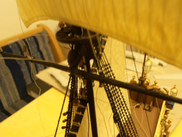

Kommen wir jetzt zur Bagienrahschlinge.
Weil die Rah schon mal so schön auf der Arbeitsmatte liegt, hab' ich gleich mal die fehlenden Blöcke installiert:
Wer sich jetzt fragt, warum der Strick in der Mittel so lang ist, dem wird das folgende Bild helfen.
Um die Schlinge einigermaßen vernünftig zu installieren, wollte ich sowohl an der Rah als auch am Ende der Schlinnge eine Wicklung anbringen.
Aber um die zwischen allen bereits installierten Stricken, Segeln, Wanten usw. anbringen zu können, müsste ich etwa 20 Finger mit je 7 Gelenken mehr haben,
alle mindestens 30 cm lang und nadeldünn...
Da das nicht der Fall ist, musste ich mir eine andere Möglichkeit suchen - deshalb der lange Strick.
Obwohl die Rah noch auf dem Tisch liegt, hab ich den Strick da durchgefädelt, wo er hin muss, und wieder zurück zur Rah.
Dann das Ganze in die dritte Hand gespannt und die Wicklung angebracht.
Sieht mann hier:
Nachdem die Wicklung fertig war, musste ich sie nur noch dahin schieben, wo sie eigentlich hin soll und den Strick entsprechend nachziehen...
Das sah dann zum Schluß so aus:
Ich seh' grad, dass man auf dem letzten Bild so gut wie gar nichts erkennt...
Ich reich' ein besseres ein, sobald ich bei genügend Tageslicht zuhause bin (sollte Mittwoch klappen).

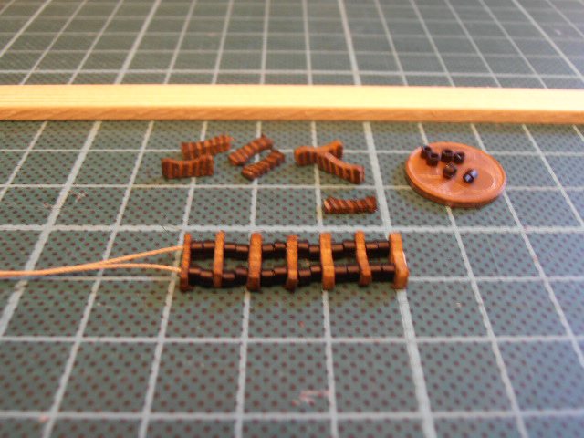

Ich habe inzwischen an einer anderen Baustelle weitergemacht - die Produktion neuer Racks stand an.
Wie bereits vor einer kleinen Ewigkeit angekündigt haben die Bramsegel sowie die beiden Sprietsegel und das Kreuzsegel nur Tauschlingen als Racks bekommen.
Ob und wenn ja in wie weit das richtig ist... naja... z.B. Sascha wird da anderer Meinung sein als ich.
Ich beziehe mich hierfür einfach mal auf Mondfeld und Peter Holz.
Bei den Marsracks sieht's dann so aus, dass ich eine Kombi aus Schlieten und Klotjes gebastelt habe, die ebenfalls an den Untermasten zum Einsatz kommen wird,
dort jedoch mit Strecktaljen...
Die Konstruktion der Schlieten war nicht ganz einfach, aber das Ergebnis kann sich sehen lassen.
Hier einmal ein Bild der "Zutaten" und des (fast) fertigen Racks:
Als Basis diente eine Holzleiste, die ich mit dem Dremel in Form gefräst und anschließend in Scheiben geschnitten habe.
Erst zum Schluss hab ich die Löcher für die Seilchen reingebohrt, da sich beim vorherigen Bohren in den Holzblock herausgestellt hat,
dass ich offensichtlich nicht gerade bohren kann und der Bohrer immer seitwärts zum Block ausgebrochen ist... aber egal.
Anschließend wurden die Scheiben in der gewohnten Beize gefärbt und mit den Perlen, die schon beim letzten Mal Verwendung fanden auf die Seilchen aufgezogen.
Wie ich diese "Kette" jetzt genau an Mast/Rah bekomm.... das wird sich in den nächsten Tagen zeigen.

Zwei Fragen hab ich aber: ich finde nix in meinen Büchern wo steht, das man zwei Klotjes zwischen die Schlieten angebracht hat und warum hast Du keine runden Perlen genommen. Die würden meiner Meinung nach größentechnisch besser zu den Schlieten passen.
Ansonsten wie gesagt, sehr schöne Geduldsarbeit.

@Holger:
Die beiden Fragen sind ganz einfach zu beantworten:
Je 2 Perlen hab ich dazwischen, weil je 1 zu schmal gewesen wäre.
Ich habe keine runden Perlen genommen, da die einzigen runden, die ich gefunden habe, so groß waren, dass sie höchstens als Ankerbojen durchgegangen wären...
Aber ich kann -glaub' ich- schon soviel verraten, dass da Besserung in Aussicht ist.
Denn hinter den Kulissen hat mir ein Harmonist ein Angebot gemacht.
Wenn's klappt, dann hab' ich bald ein paar schickere Perlchen hier rumfliegen.
Und nein, die bringt mir nicht der Nikolaus...

Als erstes Ergebnis möchte ich Euch an dieser Stelle (mal wieder) eine neue Version der Racks für die Mars- und Untermastsegel präsentieren.
In der letzten Version waren ja noch je 2 schwarze "Röhrchen" zwischen den Schlieten verbaut.
Dank Dafis Spende ist's jetzt nur noch eine braune Kugel.
Sieht zzt. so aus:
Ich denke mal diese Version der Racks sieh etwas besser aus - damit wird's also die (hoffentlich) letzte Rack-Version sein.
Das die Perlen etwas glänzen lässt sich wohl kaum ändern und stört mich somit nicht.
Ich werde jedenfalls keine Experimente mit Lack, Beize o.ä. starten,
denn sonst hab' ich sie hinterher hab nur ruiniert und steh' genauso dumm da wie vorher...
Damit mach ich mich jetzt an den Einbau.
nein stört mich auch nicht. ich habe für solche fälle so ein ganz feines schmirgel-tuch (waschbar).
damit reibe ich die teile zwichen den händen und fettich!
danach nochmal ein büschn mit 'NUR FINGERN' gerne ungewaschen bearbeiten und man hat seinen
moderaten used-look.
aber wie schon gesagt....geht auch ohne, weil feinst geklöppelt!
LG der roland

Das gestern gezeigte Rack ist inzwischen eingebaut.
Leider ist es nicht ganz so einfach Bilder vom eingebauten Zustand zu machen.
Hier 2 Versuche:
Ich habe versucht die Racks mit je einer Wicklung links und rechts des Mastes an der Rah festzumachen.
Das ist mir zwar gelungen, ist aber noch verbesserungswürdig.
Im weiteren Verlauf der Rack-Einbauphase werd ich das System noch verfeinern...
